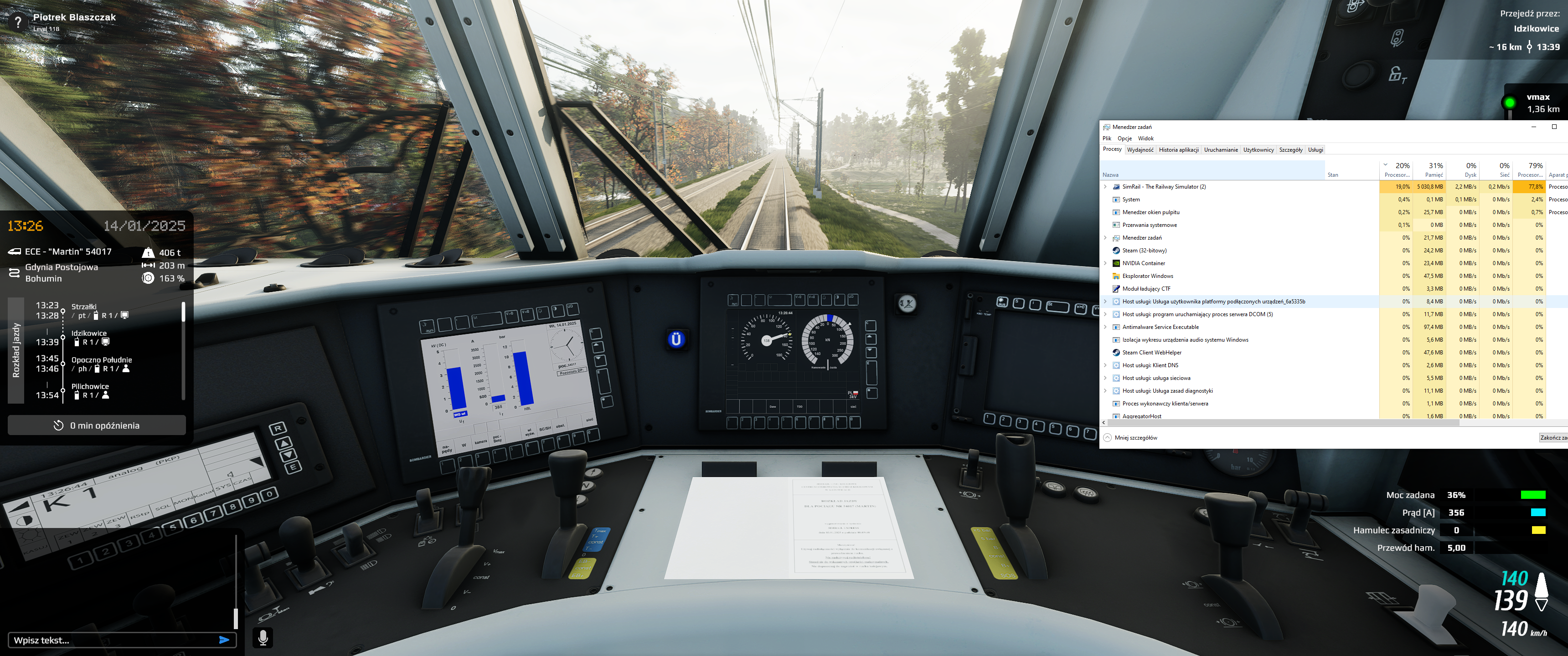

Masa jakiś dziwnych procesów się uaktywnia podczas grania. NIektóre mam wrażenie że są kopletnie nie potrzebne :D i na ułamek sekundy wskakują na samą "góre" uruchomionych procesów , więc pobierają więcej zasobów niż gra :D
