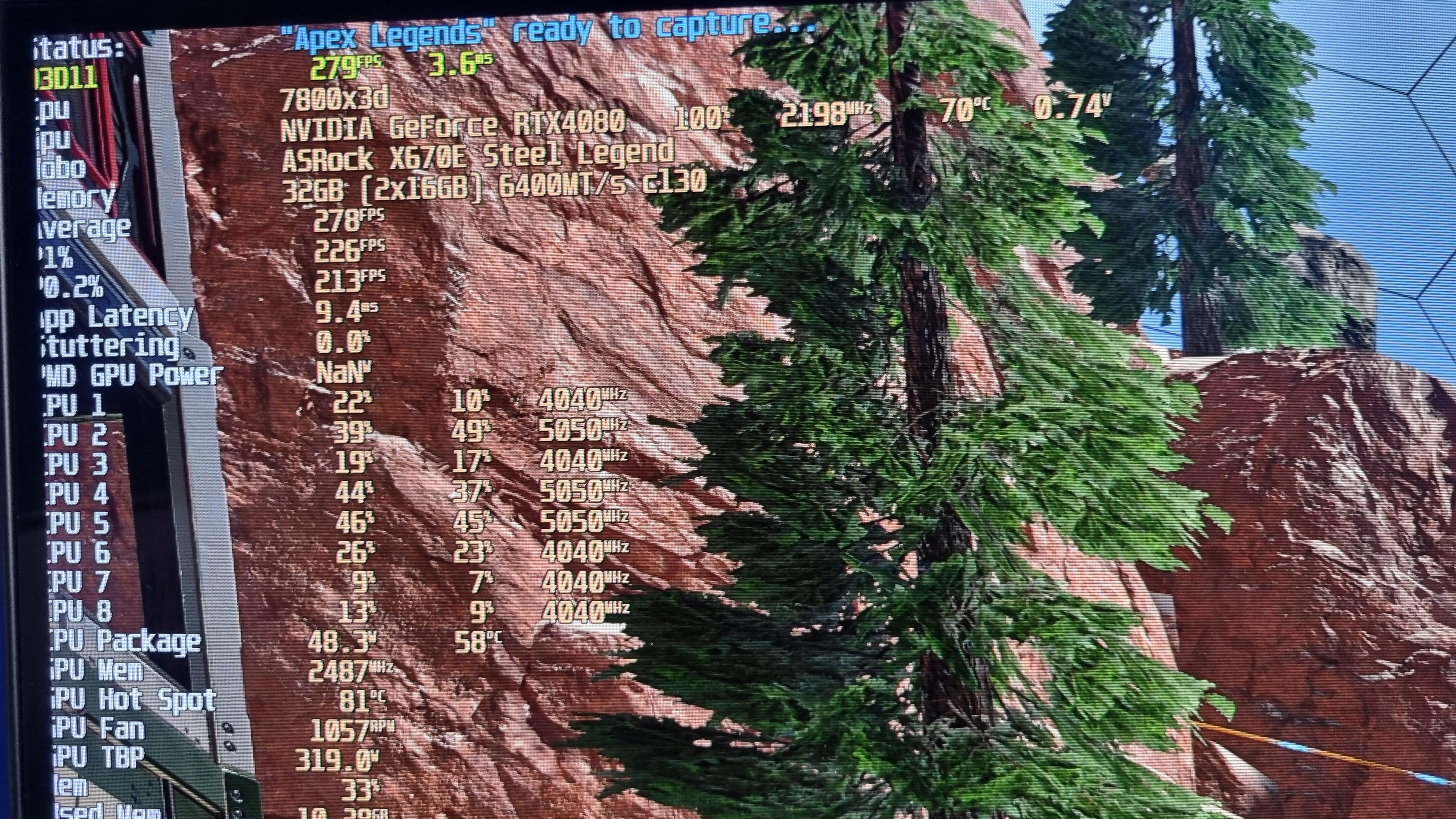

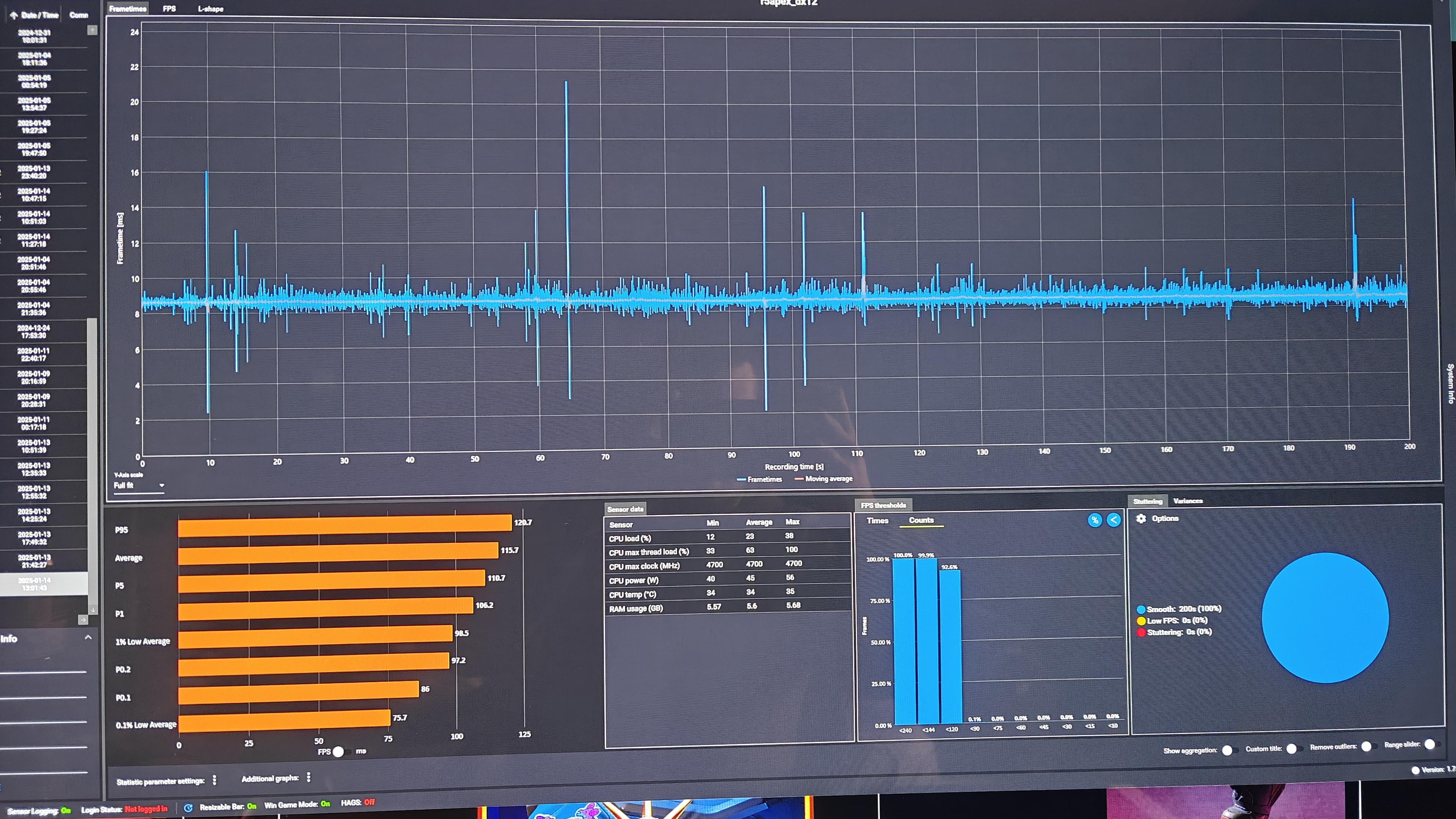

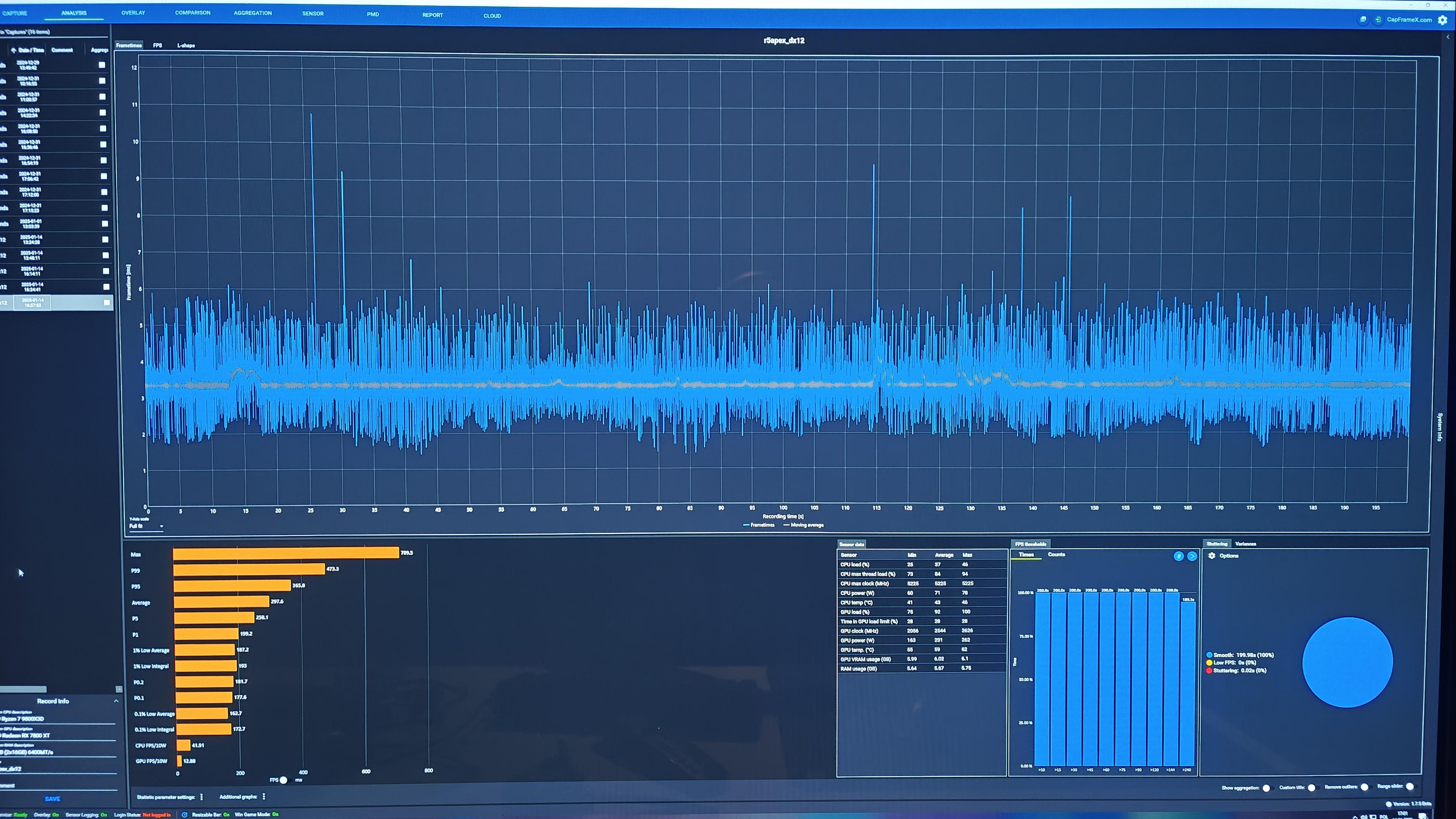

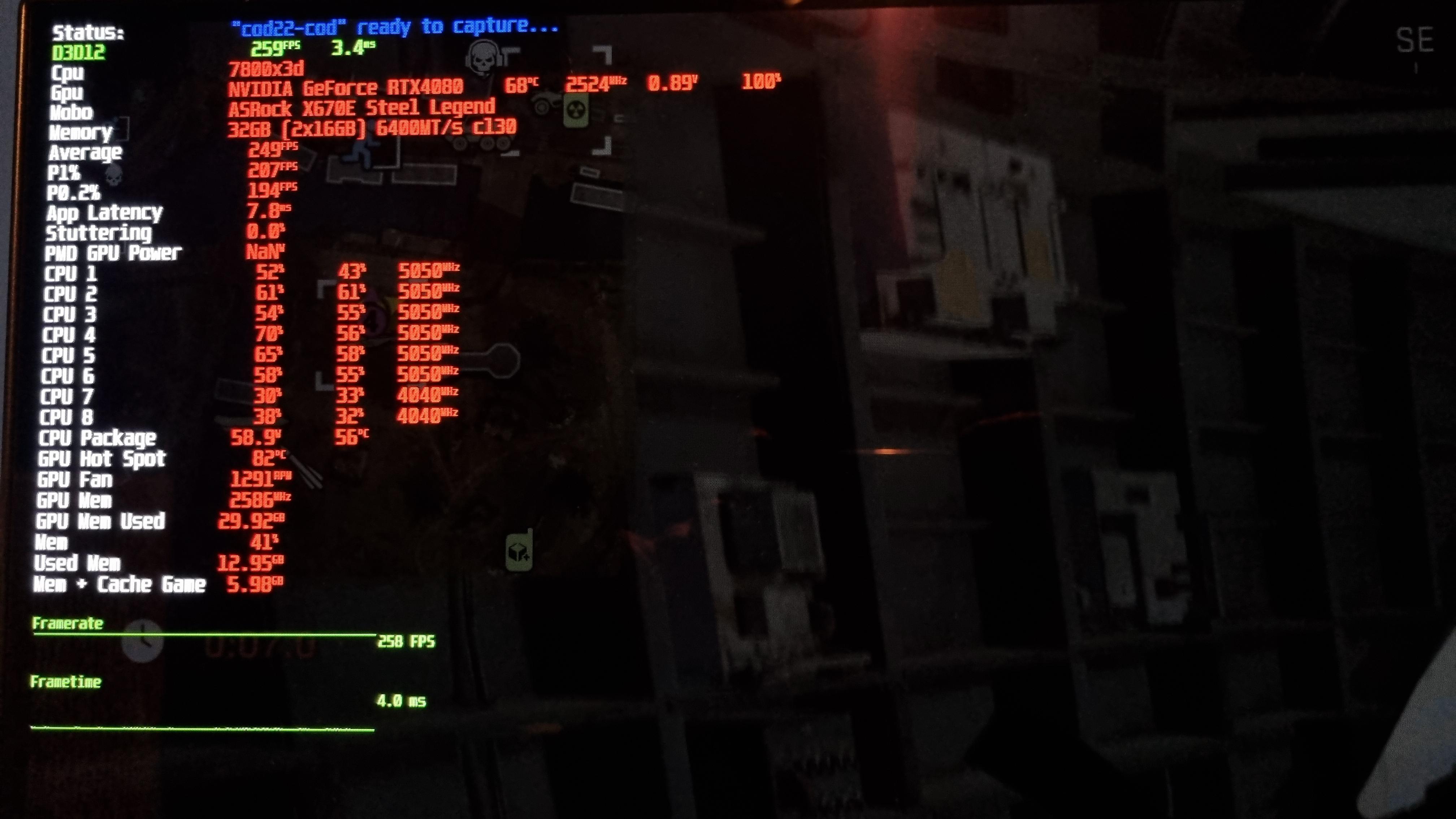

Niestety, nie mam nagrania z relive na warzone 1440p i 300fps... Jedynie foto z 4k 7800x3d, 7900xtx . 7800xt jest za słaba, żeby odtworzyć jak się mają fps w tej grze... Tu jak widać ciśniemy pod korek i frametime jest w normie. W dodatku na 7800x3d nie przypominam sobie, żeby w takich grach właśnie procesor wbijał ponad 90% obciążenia na 1 core. A 9800x3d uderza śmiało i to z lockiem 116fps...

Na asrocku cppc nie wyłączysz, możesz jedynie dać na taktowanie i tam na coś jeszcze. Core boost nie wyłączałem.

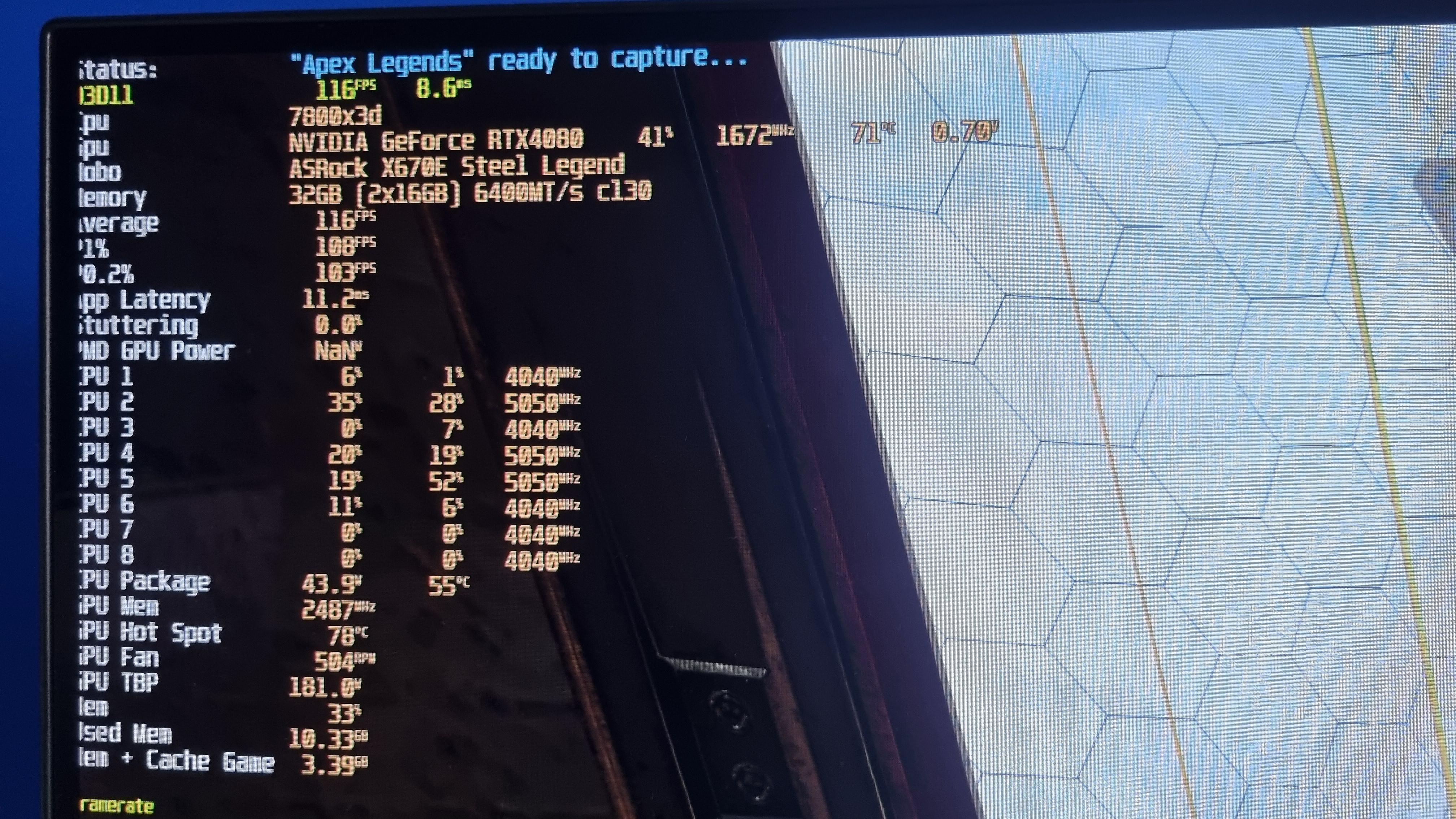

W apexie na locku 116fps nie ma szans, żeby wbijał 1core 90%, nawet i na 300fps był zapas.

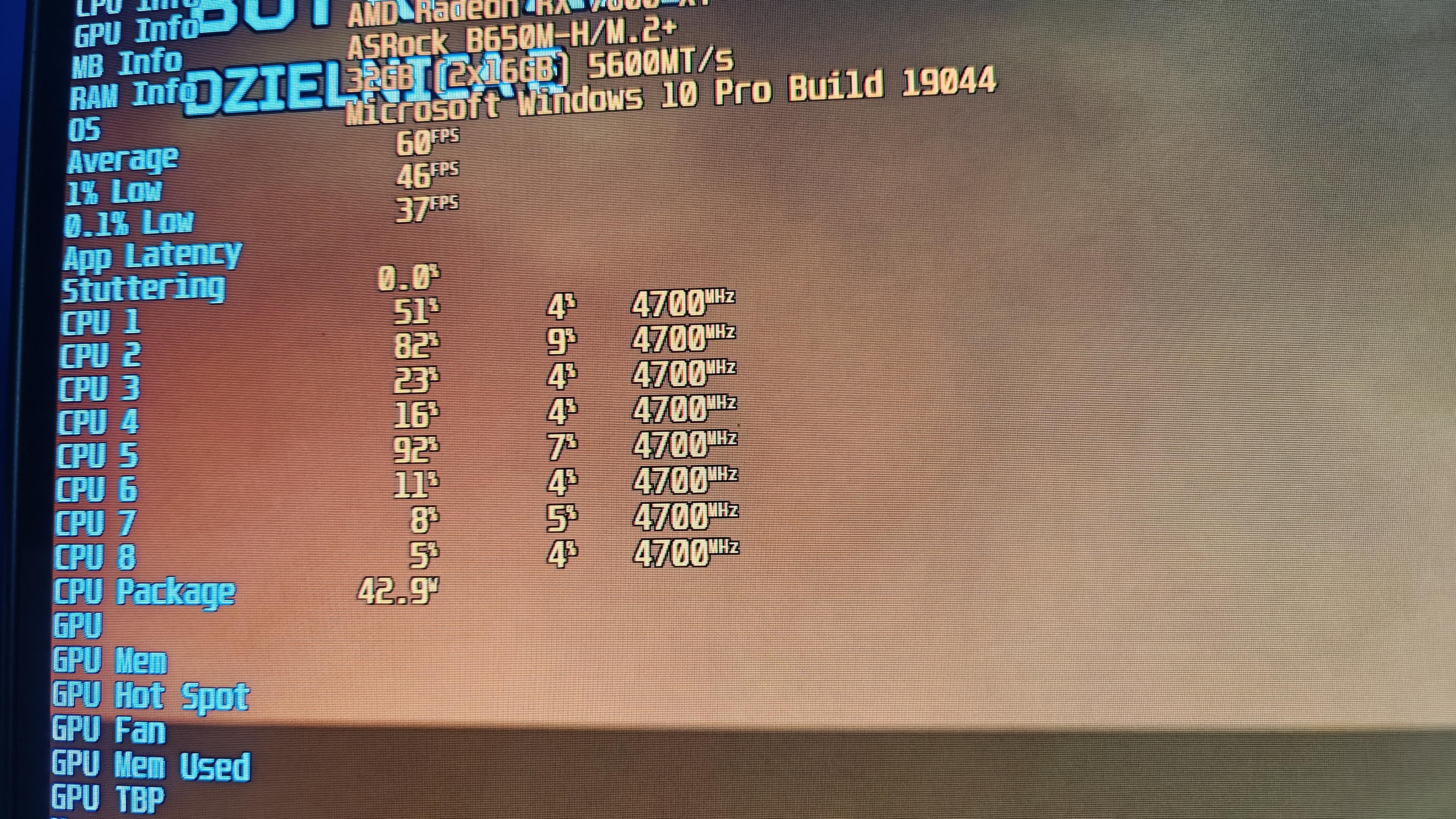

U mnie to tak wygląda. Pisałem parę postów wcześniej , że jakoś dziwnie zachowują się te rdzenie tylko czy to wina Windowsa , sterowników a może samej gry ? aaaa no i też dobija to 100% , z tym że nie umię tego złapać screenshotem :D ale CX już to wyłapuje

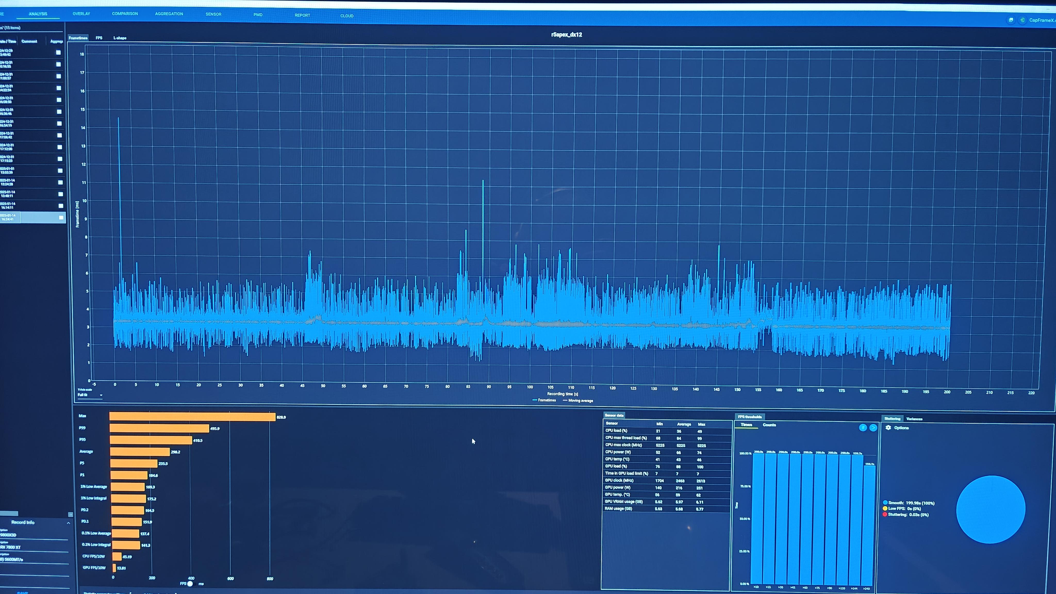

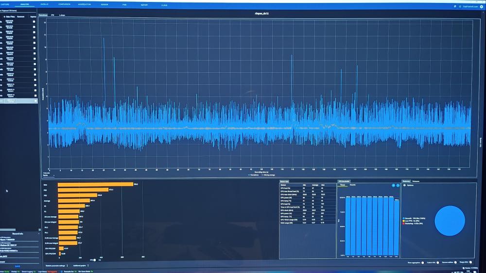

Wrzuciłem bios 3.12as i jest lepiej niż na 3.15. odkręciłem kurek z fps i były z 3 małe przycinki przez te 200s, ale dało się grać. A ram jest na spd 5600mhz cl46 . W biosie też nic nie tykane. Zaraz ustawie ram, zobaczę jak to będzie + test w warzone.

Zanim dopasowałem napięcia do ramu na steel legend, to dawałem smt off, nie pomagało. Po OC ramu jest lepiej, mimo braku freesync praktycznie nie czuć nic ścięć ... Ale wydaje mi się, że na steelce było jeszcze lepiej . 2x16 ustawione na 6400cl30
Czyli RAM ma duże znaczenie przy tych ścinkach. Mam w bani te ścięcia w furmarku, ale podobno normalne. Ty testowałeś różne karty graficzne, więc wydaje mi się, że ta moja jest ok. Pozostaje więc temat CPU, RAM i mobo. Napisałem do asrocka, żeby zwrócili uwagę na zarządzanie rdzeniami i opisałem sytuację z gier. Czy coś z tym zrobią to nie wiem, ale ogólnie kontakt z nimi całkiem spoko.
Tak, ma znaczenie.
Apex z lockiem na 116fps i jest praktycznie jak na Steel legend. A z freesync totalnie 0 ścinki.

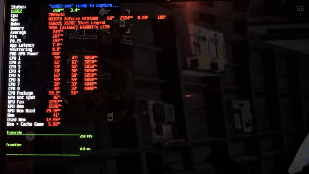

Jeszcze przełączę się pomiędzy Windowsami i sprawdzę warzone na 116fps.
Warzone na 2x16 jest oki, są skoki, ale myszka reaguje normalnie. Wczoraj to pływała tak, że nie szło nic trafić.  Cppc dałem na taktowanie.
