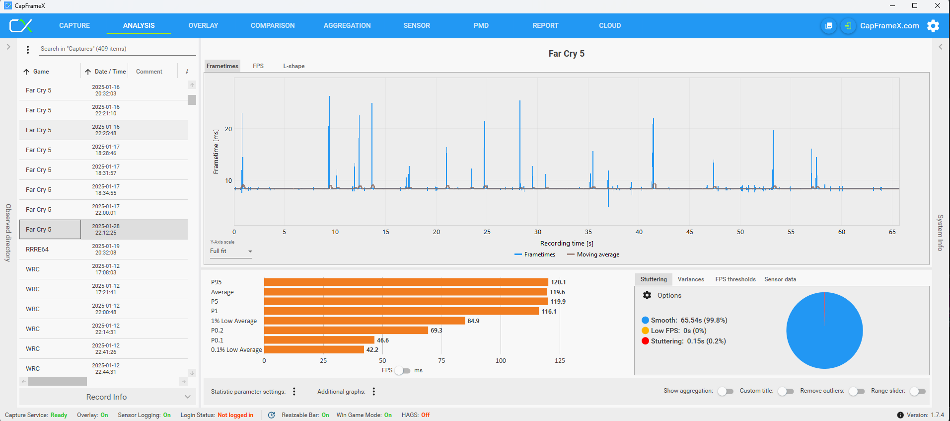

Adikon 183 Opublikowano 28 Stycznia 2025 Autor Opublikowano 28 Stycznia 2025 Z far cry 5 wygląda tragicznie, ale zaraz mogę coś ogarnąć 😉 @boban666 proszę bardzo :p
Kendi 52 Opublikowano 28 Stycznia 2025 Opublikowano 28 Stycznia 2025 Silnik Dunia 2 tak ma i piszę to już tutaj chyba 3 raz. Nic z tym nie zrobisz. Przy doczytywaniu terenu zawsze jest drop na każdym sprzęcie na jakim odpalisz gry korzystające z Dunii 2. 1
Adikon 183 Opublikowano 28 Stycznia 2025 Autor Opublikowano 28 Stycznia 2025 Tak, tak pamiętam i akurat w tym przypadku się nie przejmuję. @boban666 poprosił o wykres, więc wrzuciłem, ale w far cry nawet jak lekko zetnie czasem to nie przeszkadza. Najgorsze ścięcia są w wyścigach itp.

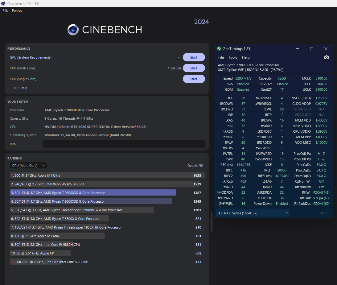

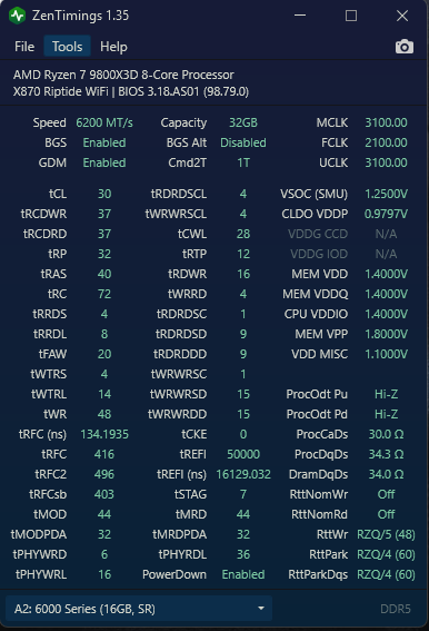

Adikon 183 Opublikowano 29 Stycznia 2025 Autor Opublikowano 29 Stycznia 2025 (edytowane) WRC jeszcze nie działa, bo nie mogę się zalogować... Ciekawe czy to globalny problem czy u mnie coś znowu... Na testy dałem CO +5 all core i w sumie chyba nawet gorzej, więc raczej mu nie brakuje napięcia. OCCT CPU+RAM na extreme przechodzi bez błędów. Testmem5 1usmus również, ale z wyłączonym PBO i bez dotykania CO. No i trefi 50000 to maks na tych nastawach. Edytowane 29 Stycznia 2025 przez Adikon
Adikon 183 Opublikowano 29 Stycznia 2025 Autor Opublikowano 29 Stycznia 2025 Ogólnie to zacinanie się kursora myszy przy uruchamianiu aplikacji jest tylko na początku i zazwyczaj przy otwarciu pierwszej apki. Później niby ok, więc może coś za bardzo usypia? 1usmus na tych nastawach co dałem wyżej leci 3 godzinę i git, więc raczej stabilnie. Nawet się zastanawiam czy trfc nie dać na 500 dla spokoju i trefi jeszcze niżej, bo szczerze mówiąc nie widzę różnicy w grach przy mniejszym czy większym opóźnieniu.

Adikon 183 Opublikowano 30 Stycznia 2025 Autor Opublikowano 30 Stycznia 2025 (edytowane) @boban666 testowałeś AC EVO? Wiele osób narzeka na ścinki, a mi znów ta gra działa ideolo na full detalach 😅 Nie odkryłem nic nowego, bo w DDR4 FCLK też sporo dawało, ale widzę, że w DDR5 tak naprawdę na tym powinniśmy się skupić i starać się wyciągnąć jak najwięcej. Nie ogarniam jeszcze tylko jak to zgrać z kontrolerem CPU, żeby było ideolo. Przydałby się kalkulator Kusi jeszcze, żeby przetestować jakieś pamiątki z wyższym taktowaniem, ale nie wiem czy jest sens... Obecnie tak jest stabilnie, a przynajmniej testmem5 po 2 godzinach na anta extreme nic nie wywalł. Edytowane 30 Stycznia 2025 przez Adikon
Kendi 52 Opublikowano 30 Stycznia 2025 Opublikowano 30 Stycznia 2025 (edytowane) Pamiętaj tylko, że w Infinity Fabric AMD zastosowało algorytmy korekcyjne, dlatego ciężko jest wyłapać niestabilności programami diagnostycznymi. Raczej prędzej zauważysz niestabilność "naocznie" jak system zacznie świrować. Nvidia wypuściła już nowy sterownik, ale póki co są kłopoty z jego pobraniem Edytowane 30 Stycznia 2025 przez Kendi 3
Adikon 183 Opublikowano 30 Stycznia 2025 Autor Opublikowano 30 Stycznia 2025 (edytowane) @Kendi właśnie próbowałem przed chwilą z 2167, ale 2100 działa najlepiej przy vsoc 1.25. Wyżej nie bardzo chcę pakować, syntetyki git, ale najwięcej zauważyłem w grze WRC. Nie idealnie, ale stabilniej i jakby ciut szybciej wszystko działało w windzie. I to nie placebo 😉. W sumie nie wiem czy warto próbować coś powyżej 6200MT/s, a bardziej bym chciał spróbować jeszcze 64GB, bo podobno dobrze działa z tym ryżem. Zobaczymy co będzie, bo ciągle liczę na poprawki softu płyty czy chipsetu 😅 Edytowane 30 Stycznia 2025 przez Adikon

Adikon 183 Opublikowano 30 Stycznia 2025 Autor Opublikowano 30 Stycznia 2025 (edytowane) Ogólnie zebrałem wszystko co do tej pory mi w miarę chodziło i testowałem coraz niżej lub wyżej testmem5 anta extreme. Teraz jestem na L4, więc mogłem sobie puszczać testy na 2-3 godziny 😅. Ewentualnie możesz spróbować przepisać to co wrzuciłem na testy jeśli masz chęci. 5 godzin temu, Kendi napisał(a): Nvidia wypuściła już nowy sterownik, ale póki co są kłopoty z jego pobraniem No właśnie sniper mi się nie chciał odpalić, ale na szczęście mogłem zaznaczyć, żeby się nie czepiało nowych sterowników, bo mam stare i na razie nie planuję aktualizować 😂 Jak coś to nie będę pobierał nowych sterów patrząc na porównania Edytowane 30 Stycznia 2025 przez Adikon 1 1

Adikon 183 Opublikowano 31 Stycznia 2025 Autor Opublikowano 31 Stycznia 2025 To normalne akurat i u mnie też trochę mieli po zmianach 😉. Ja zbiłem lekko napięcia tylko, bo nie wiem czy coś więcej wyciągnę z tych kości i czy warto. W 6400 nie celuję, bo już wcześniej nie chciał współpracować z tym taktowaniem, więc zostaję przy 6200. Nie mam chłodzenia RAMu, więc powyżej 1.4 i 1.25 vsoc nie wchodzę.

Adikon 183 Opublikowano 31 Stycznia 2025 Autor Opublikowano 31 Stycznia 2025 (edytowane) W ogóle z tymi płytami, prockami czy biosami to mega loteria. Niektórym się palą cepy na beta biosie, a innym działa zajebiście. Ja odpaliłem dziś Beam eye trackera, bo mi brakuje czasem kąta widzenia, a to najwygodniejsza opcja bez tych pałąków na głowie jak to kiedyś miałem i dzięki temu nie widać nawet jeśli coś tam przytnie. Ogólnie bardzo ciężko jest trafić z napięciami i timingami, żeby było idealnie, a co najgorsze mało intuicyjne. Jak widzę, że jest słabo i myślę "trzeba dołożyć" to odejmuję voltów 😅. Kusi mnie jeszcze zabawa curve optimizerem, ale jeszcze nie ogarniam jak zbadać słabszy rdzeń, więc nadal lecę na -15 all core z PBO OFF. Tam gdzie jest ustawienie nitro dałem wszystko na auto. Edytowane 31 Stycznia 2025 przez Adikon
