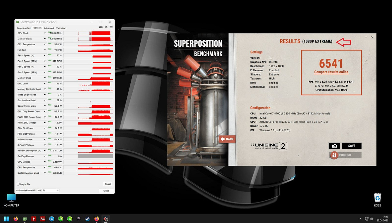

No to uruchom GPU-Z "sensors" i pozostaw na pulpicie. Teraz uruchom np. Superposition benchamrk. Po zakończeniu pokaż zrzut z wyników GPU-Z i wynik z testu. Wynik z GPU-Z określ jako max. Obecnie są sterowniki 576.15
https://benchmark.unigine.com/superposition
1.jpghttps://postimg.cc/Z9G36k7Y

@leven Z obecnymi sterownikami są duże problemy z tego co czytałem, a na stronie Nvidii najnowsze jakie mogę pobrać są 576.02, miałem je i właśnie wtedy pojawił się problem. Wyżej wszystko szczegółowo opisałem i załączyłem screeny z pulpitu i po Benchmarku Furmarkiem więc nie rozumiem skąd ten zarzut, że niczego nie wyjaśniłem pozdrawiam. Edit to zjawisko nie występuje podczas obciążenia tylko gdy wyłączam grę lub Furmarka i jestem na pulpicie.

@leven Rozumiem pewnie spróbuję, a dlaczego tego sterownika, który podesłałeś nie ma stronie Nvidii? I jeszcze jedno pytanie czy sterowniki poprzez DDU trzeba odinstalowywać w trybie awaryjnym Windows?
@leven Zrobiłem dokładnie jak kazałeś i nadal to samo masz jeszcze jakieś pomysły?
