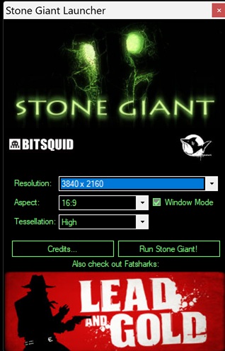

A pobierz malutki, już leciwy teścik, który potrafi docisnąć kartę i niech ten test leci powiedzmy z 10 minut. W tym czasie niech będzie odpalony GPU-Z "sensors"
Stone Giant: https://international.download.nvidia.com/downloads/cool_stuff/demos/StoneGiant-Setup.exe

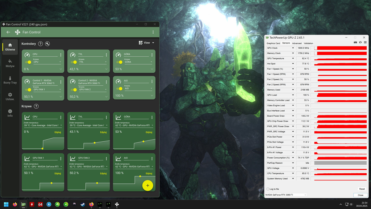

Moje fotki pokazują właśnie 10 minut tego testu (to nie jest benchmark z wynikami, to test technologiczny dla ówczesnej teselacji :E ) Po uruchomieniu testu pojawi się Gigant, który będzie się kiwać na boki (dynamiczna scena) no i niech się kiwa 10 minut bez ruszania myszką. Pokaż odczyt GPU-Z "sensors" jak na fotce poniżej z mojej karty. W GPU-Z nie ustawiaj maxymalnych odczytów, tylko rzeczywiste. Ciekawy jestem poboru mocy karty i paska TDP :) Dodam, że moja 3060ti jest po UV na 1800mhz/850mv :)
Test ustaw na 4K w oknie, żebyś mógł widzieć GPU-Z. Fotkę po 10 minutach zrób jako zrzut ekranu w paincie w czasie testu, żeby zegary w 3D były widoczne.
GPU_Z rozwiń, żeby go było widać całego (chwyć krawędź i przesuwaj) Dodatkowo  tego pokazałem monitoring/kontrole wszystkich wentylatorów w komputerze w programie FanCntrol, którego można sobie za darmo pobrać: https://getfancontrol.com/

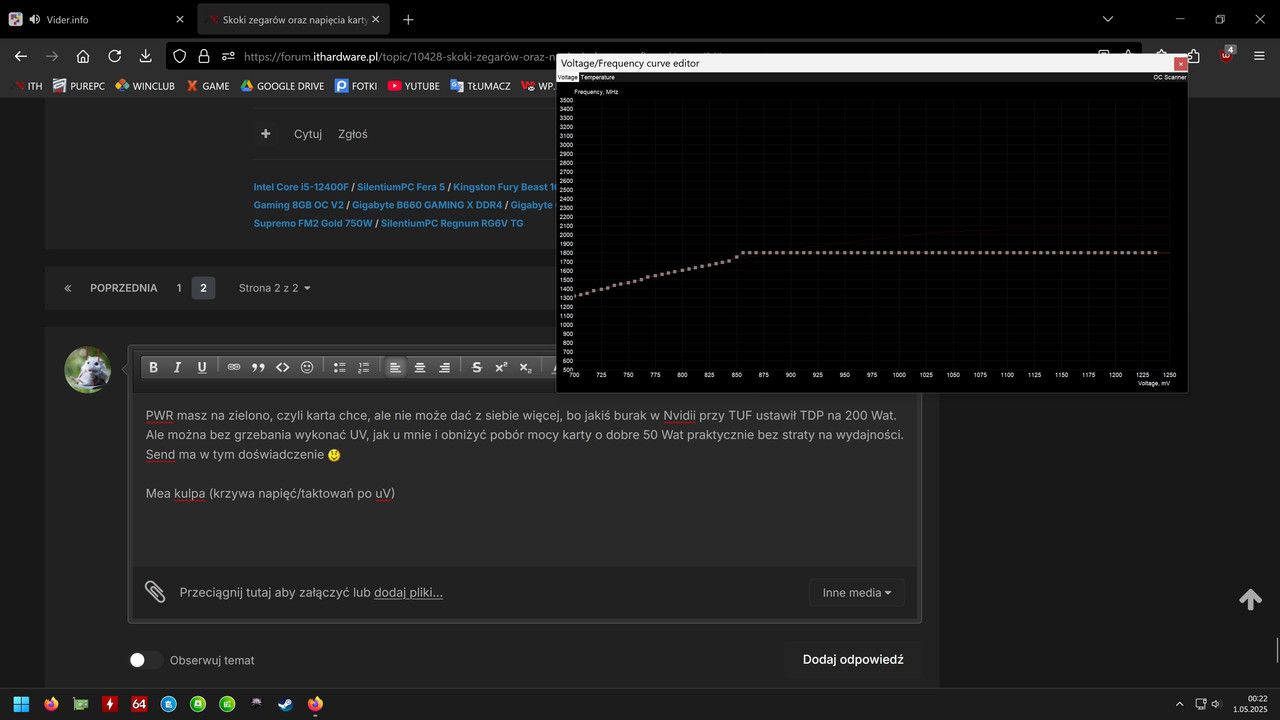

PWR masz na zielono, czyli karta chce, ale nie może dać z siebie więcej, bo jakiś burak w Nvidii przy TUF ustawił TDP na 200 Wat. Ale można bez grzebania wykonać UV, jak u mnie i obniżyć pobór mocy karty o dobre 50 Wat praktycznie bez straty na wydajności. Send ma w tym doświadczenie :)
Mea kulpa (krzywa napięć/taktowań po uV)
Oryginalna krzywa:
