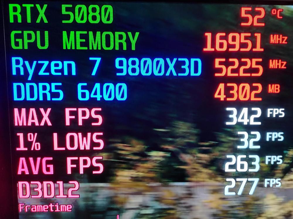

j4z 1 995 Opublikowano 8 Lutego Autor Opublikowano 8 Lutego (edytowane) No siema Ogólnie to w steel Nomad zawsze w tym samym miejscu, bodajże w 6 sekundzie mam stutter. Też tak macie? Może jakieś dane ze Steel Nomad pokazać co w tym miejscu się wydarzyło? Edytowane 8 Lutego przez j4z

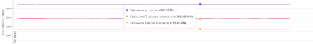

eNeSik 528 Opublikowano 8 Lutego Opublikowano 8 Lutego @j4z Zrobilem u siebie i nie wyglada to na problem z benchmarkiem, zadnego stuttera Wskazany spadek CPU jest przed 6 sekunda wiec ciezko go powiazac z samym stutterem. Moze specika bencha taka, ze w tym momencie doczytuje cos Ogolnie 6 sekunde zasloniles Stutter zazwyczaj objawia sie peakiem w dol na obciazeniu GPU. Tutaj tego nie widac lub nie rejestruje do benchmark. Chyba, ze uzyj dokladniejszego softu z malym interwalem czasowym Masz problem w benchmarku czy w grach tez? Bo jesli tylko benchmark to daj sobie spokoj

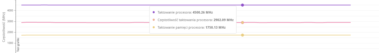

Send1N 5 961 Opublikowano 8 Lutego Opublikowano 8 Lutego (edytowane) Ma też w grach, od dawna z tym walczy U mnie wykres wygląda tak po SteelNomad'zie: i nie mam nigdzie żadnego stutteringu, te wykresiki można sobie w wsadzić Edytowane 8 Lutego przez Send1N
j4z 1 995 Opublikowano 8 Lutego Autor Opublikowano 8 Lutego 6 godzin temu, eNeSik napisał(a): Wskazany spadek CPU jest przed 6 sekunda wiec ciezko go powiazac z samym stutterem. 9 godzin temu, j4z napisał(a): bodajże to partykuła oznaczająca przypuszczenie, niepewność lub domysł 6 godzin temu, eNeSik napisał(a): Stutter zazwyczaj objawia sie peakiem w dol na obciazeniu GPU. Tutaj tego nie widac lub nie rejestruje do benchmark. Masz spadek taktowania CPU i od razu po tym widać spadek obciążenia GPU, nie widać jak duży. Jest nieduży, no ale jest. Są to jedyne spadki przez cały przebieg testu, więc myślę, że można to powiązać ze stutterem. 6 godzin temu, eNeSik napisał(a): Masz problem w benchmarku czy w grach tez? A kogo temat jest? @Send1N A Tobie to w ogóle skacze to taktowanie. No nic, od SI mam do sprawdzenia kilka rzeczy związanych z CPU. Trzeba się kiedyś wziąć za to.

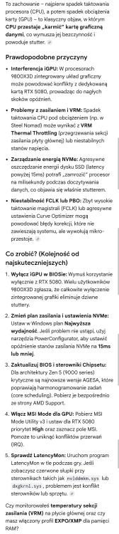

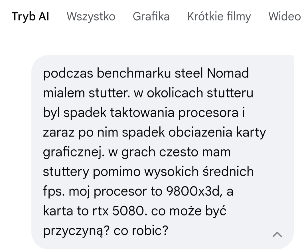

j4z 1 995 Opublikowano 8 Lutego Autor Opublikowano 8 Lutego (edytowane) Wbiłem w google to: SI odpowiedziała mi tak: Spoiler Wyłączyłem igpu w biosie (wcześniej tylko w Windzie). Steel Nomad przeleciał bez stutteru, bez spadków taktowania CPU oraz bez spadków obciążenia GPU. Edytowane 8 Lutego przez j4z 1

Send1N 5 961 Opublikowano 8 Lutego Opublikowano 8 Lutego (edytowane) 12 godzin temu, j4z napisał(a): @Send1N A Tobie to w ogóle skacze to taktowanie. To jest normalne zachowanie dla ZEN3 X3D, on nie trzyma cały czas pełnego zegara mimo niskiego obciążenia w grach czy aplikacjach tak jak twój u mnie zegar jest regulowany dynamicznie zależy ile mocy potrzebuje na takie taktowanie sobie wchodzi, w grze potrafię czasem zobaczyć na osd nawet poniżej 3ghz niezależnie od ustawionego planu zasilania Edytowane 8 Lutego przez Send1N

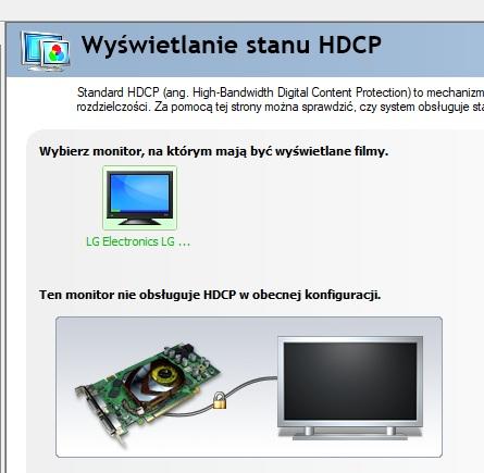

toska78 64 Opublikowano 10 Lutego Opublikowano 10 Lutego (edytowane) W dniu 8.02.2026 o 19:04, eNeSik napisał(a): - w trakcie instalacji - wylaczone HDCP, Jeśli jednak nie wyłączy się (odznaczy) HDCP w trakcie instalacji sterownika GPU, można to zrobić już z poziomu windowsa odpowiednim wpisem w rejestrze mój link. Ale nie wiem czy to daje ten sam efekt: Edytowane 10 Lutego przez toska78 1

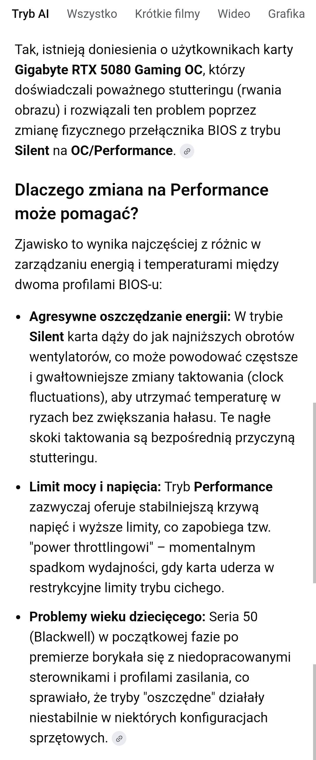

j4z 1 995 Opublikowano 15 Lutego Autor Opublikowano 15 Lutego Kilka dni temu przełączyłem pstryczek od biosu na karcie z silent, na performance. Wydaje mi się, że od tamtej pory jest lepiej. Byłem przekonany, że to tylko zmienia krzywe wentylator, SI podpowiada, że nie tylko. Myślicie, że może to mieć wpływ? Spoiler

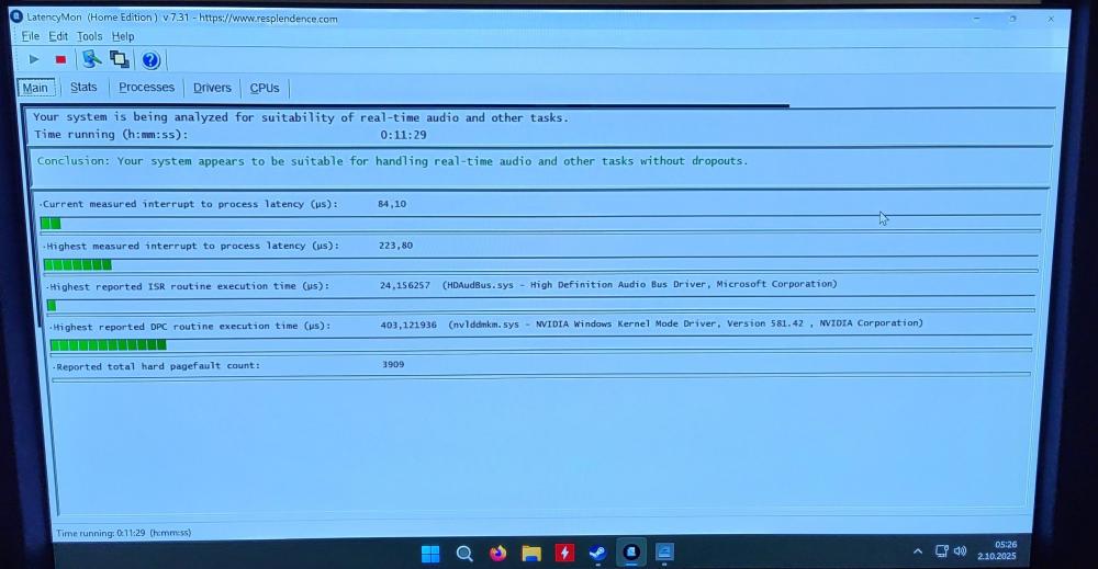

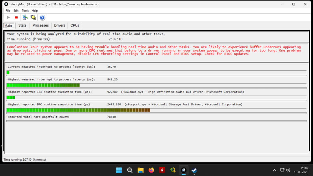

j4z 1 995 Opublikowano 31 Marca Autor Opublikowano 31 Marca (edytowane) @Send1N sztuczny inteligent od googla mówił, że jak chodzi na 100%, to mocno zwiększa opóźnienia. I jak chodziła na 100% w jakiejś grze, to pamiętam, latencymon pokazywał większe od sterownika. Edytowane 31 Marca przez j4z
Send1N 5 961 Opublikowano 31 Marca Opublikowano 31 Marca Stutteringu nie zauważyłem nigdy przy 99/100% utylizacji gpu ale kapkę większego input laga na myszce owszem jak gram w hunt showdown i utylizacja gpu wskoczy momentami na max mimo stałych 177kl/s to od razu to czuć na myszy, w single nie zwracałem na to uwagi
