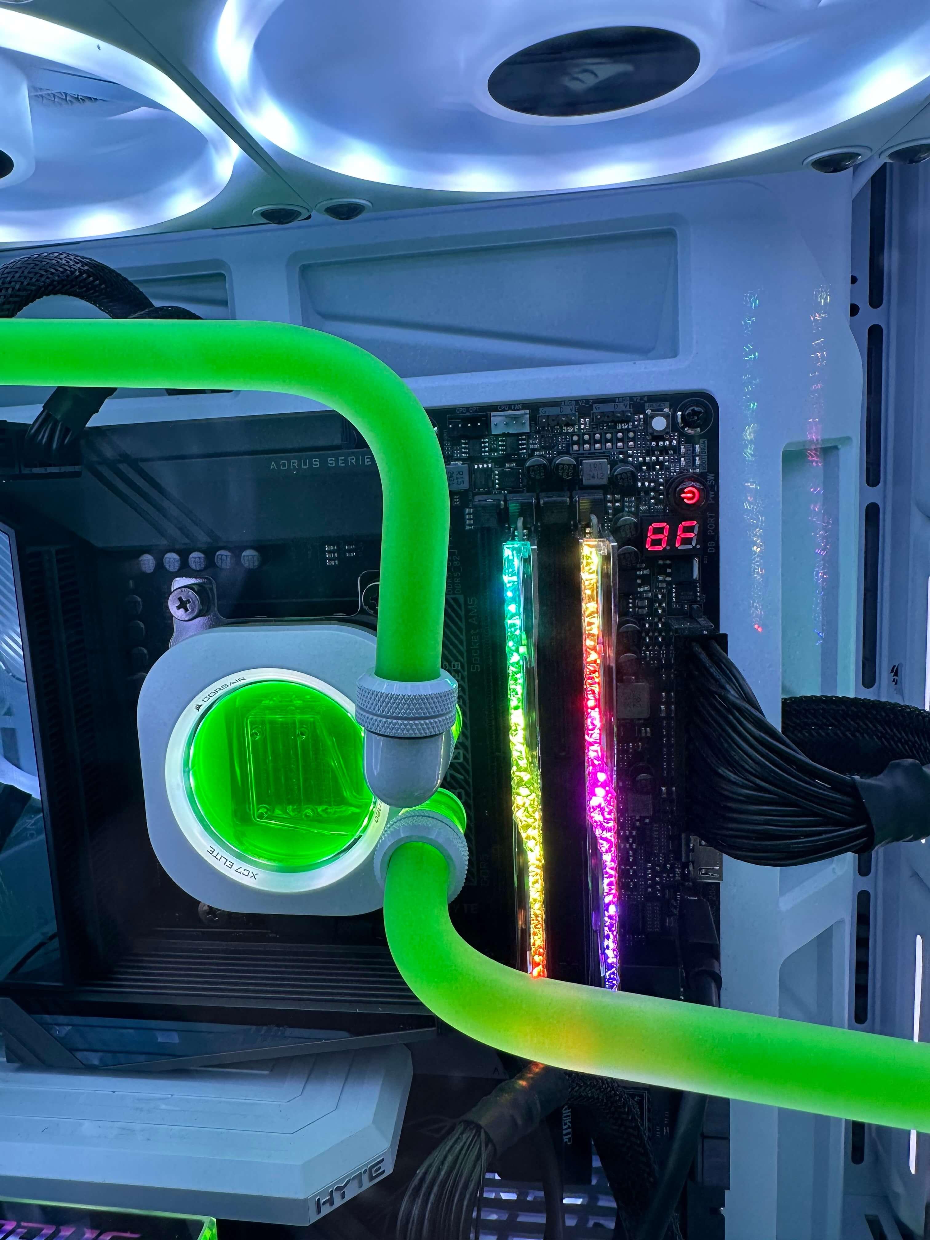

11 godzin temu, ryba napisał(a):
Ogarnij ustawienia ramu, chwile po tym jak sie pochwalisz zdjeciem jak sa one obsadzone w mobo,
W sensie ustawienia w UEFI? Bede potrzebowal do tego pomocy. Od czego mam zaczac?
Test juz oblales, wpierw mialo byc jak sa ramki osadzone w mobo :P
"Do tego chłodzenie wodne custom loop z dwiema chłodnicami." a jak to sie w takim razie tutaj znalazlo, to ja nie mam zielonego pojecia, zagadki kryminalne si-fi
  • Confused 1
Podsylam zdjecie, aby ci pokazac jak są zamontowane.
Chodzi o to, że chciałem nakreślić, że jest customowe chłodzenie więc nie jest to raczej przyczyna throttlingu
Nie jestem jakimś komputerowym freakiem, nie znam za bardzo też slangu komputerowców więc proszę o wyrozumiałość :)
2 godziny temu, kalderon napisał(a):
Wszystkie sterowniki, w tym Game BAR pod 7950X3D?
Tak
4 godziny temu, Dirian napisał(a):
Wejdź w BIOS / UEFI i zobacz czy masz wczytany profil EXPO dla pamięci RAM.
Tak, juz ustawilem to wczesniej :)
Podejrzewam, że może detekcja gry / parkowanie rdzeni nie działa poprawnie. Ten procesor ma dwa chiplety, do gier tylko pierwszy powinien być używany.
Albo zainstaluj AMD Ryzen Master i włącz "game mode". Po restarcie komputera będzie aktywna połowa rdzeni (tylko pierwszy chiplet).
Albo:
1. Zainstalować najnowsze sterowniki chipsetu (w pakiecie doinstaluje odpowiedni profil procesora X3D dla Win).
2. Upewnić się, że Windows Game Mode (Win+G) jest aktywny i wykrywa grę.
