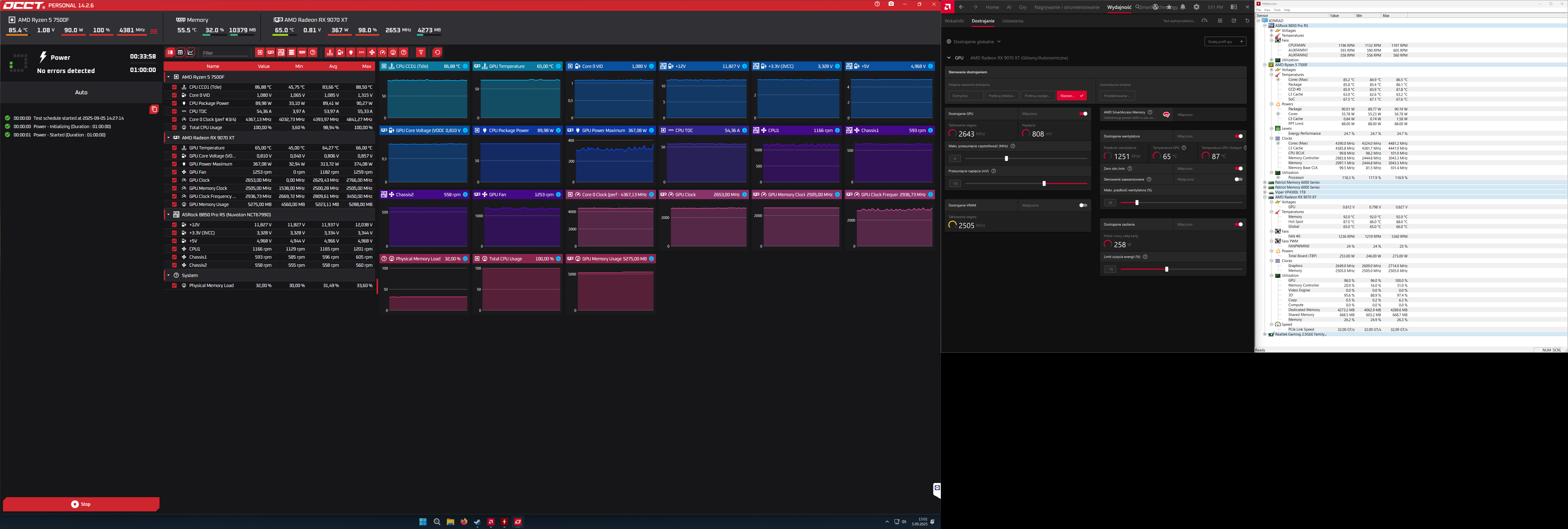

Pawllos 24 Opublikowano 5 Września 2025 Opublikowano 5 Września 2025 (edytowane) Cześć, chciałbym żebyście rzucili okiem czy takie ustawienia i temperatury grafiki i procesora są wg Was. Wentylatory dałem na takie wartości które nie przeszkadzają mi w graniu. Zrobiłem lekki undervolting GPU. 9070XT Steel Legend i 7500F. Dzięki za pomoc. Edytowane 5 Września 2025 przez Pawllos
tomcug 2 966 Opublikowano 5 Września 2025 Opublikowano 5 Września 2025 Temperatura VRAM dość wysoka, ale to norma na kartach z kostkami Hynix. Będzie żył ten pacjent, wygląda ok.

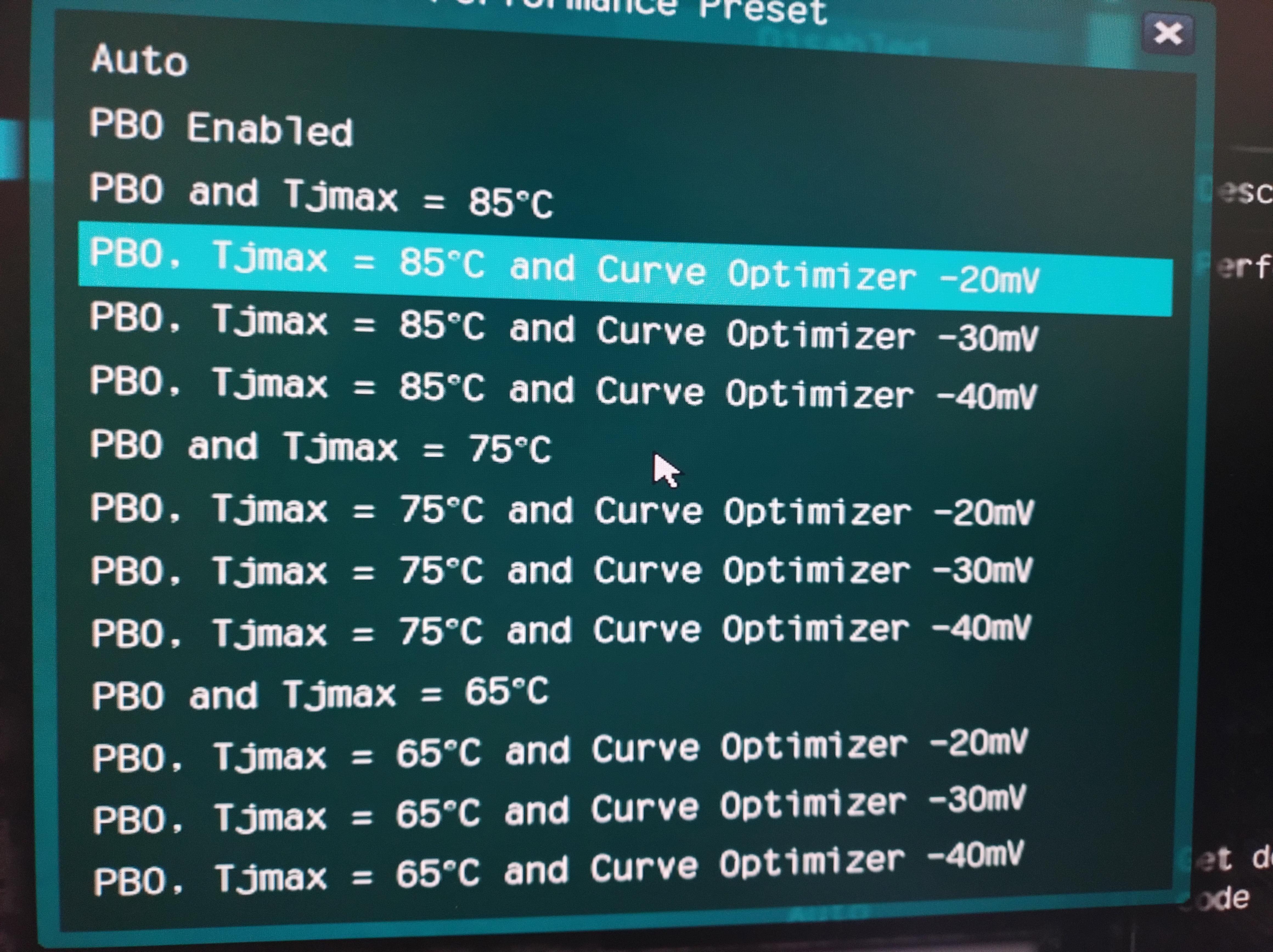

Lameismyname 2 783 Opublikowano 5 Września 2025 Opublikowano 5 Września 2025 @Pawllos Jak wyżej kolega @tomcug napisał. Na memkach trochę gorąco jednak to jest dosyć typowe dla tych pamięci. Natomiast pomyśl o UV procesora - nie wiem jakie masz na nim chłodzenie ale takie CO -30 pewnie na nim pójdzie i zredukuje drastycznie temperatury zachowując fabryczną wydajność. ASRock ma fajne predefiniowane profile dla procesorów, gdzie zrobisz to w minutę: Wybierasz jako "Performance Preset" z tej listy "PBO, Tjmax = 85*C and Curve Optimizer -30mV" Powinno działać stabilnie, jeżeli nie to wybierasz tą samą opcję tylko z "-20mV" na końcu. Zawsze też możesz to wprowadzić ręcznie ale jest więcej zabawy Precision Boost Overdrive -> Advanced PBO Limits -> Manual PPT Limit [mW] -> 88000 TDC Limit [mA] -> 75000 EDC Limit [mA] -> 150000 Precision Boost Overdrive Scalar Ctrl -> Auto CPU Boost Clock Override -> 0 Curve Optimizer: "All Core" -30

Lameismyname 2 783 Opublikowano 5 Września 2025 Opublikowano 5 Września 2025 Co do ramów. Ja mam domyślne ustawienia (chyba bez nitro) i jedynie wczytany profil EXPO. Odnośnie CO na procku, spróbuj drugą metodą gdzie ręcznie ustawia się: Precision Boost Overdrive -> Advanced PBO Limits -> Manual PPT Limit [mW] -> 88000 TDC Limit [mA] -> 75000 EDC Limit [mA] -> 150000 Precision Boost Overdrive Scalar Ctrl -> Auto CPU Boost Clock Override -> 0 Curve Optimizer: "All Core" -30 No i schodź ręcznie. Jak 30 wywala to 25, 20, 15 itd.

Lameismyname 2 783 Opublikowano 6 Września 2025 Opublikowano 6 Września 2025 (edytowane) Nie pamiętam o co chodziło ale z profilu ASRocka CO -30 nie działało (zaraz się krzaczyło), musiałem zejść do -20 i to potrafiło się wykrzaczyć. Potem użyłem Ryzen Mastera z poziomu windowsa aby zeskanował mi "Per Core" - trochę to trwało ale na koniec zapytał mnie czy importować ustawienia do biosu, restart i rzeczywiście wrzucił te ustawienia. Stabilnie jak skała -30 na każdym rdzeniu z ręcznie (przez niego) wprowadzonymi limitami. Edytowane 6 Września 2025 przez Lameismyname

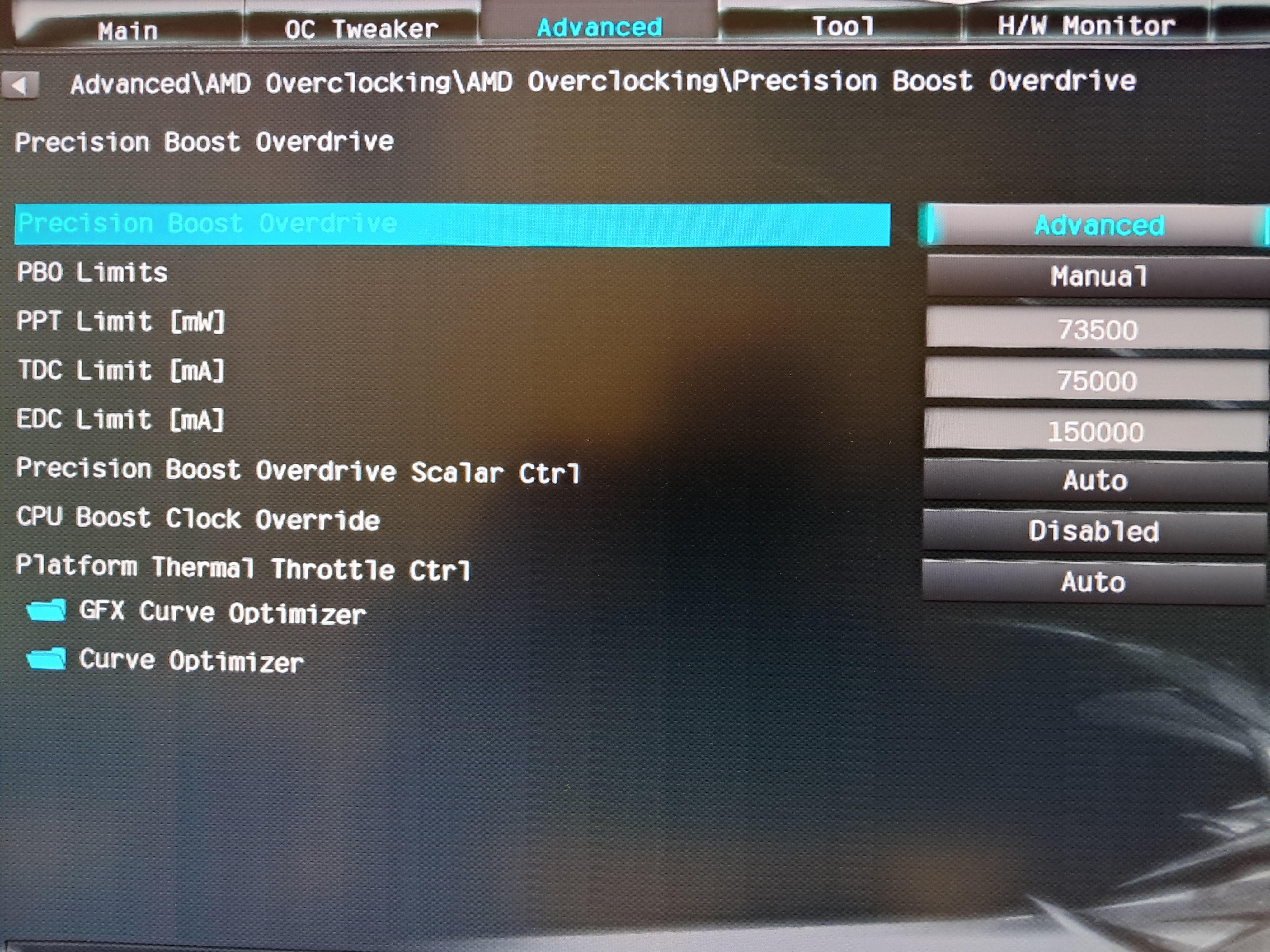

Lameismyname 2 783 Opublikowano 7 Września 2025 Opublikowano 7 Września 2025 (edytowane) @bluebart Tylko tu masz screena jak ręcznie zmieniałem. Wpisz te wartości: PPT Limit [mW] -> 88000 TDC Limit [mA] -> 75000 EDC Limit [mA] -> 150000 Edytowane 7 Września 2025 przez Lameismyname 1
wamak 332 Opublikowano 7 Września 2025 Opublikowano 7 Września 2025 (edytowane) Sorry, że się wtrącam, ale PPT 88W to nie za mało dla 9800X3D? Taki procesor ma @bluebart z tego, co widzę. Jeśli procesor jest niestabilny nawet na -15, to nic bym nie ruszał, tylko zostawił wszystko na Auto. Edytowane 7 Września 2025 przez wamak

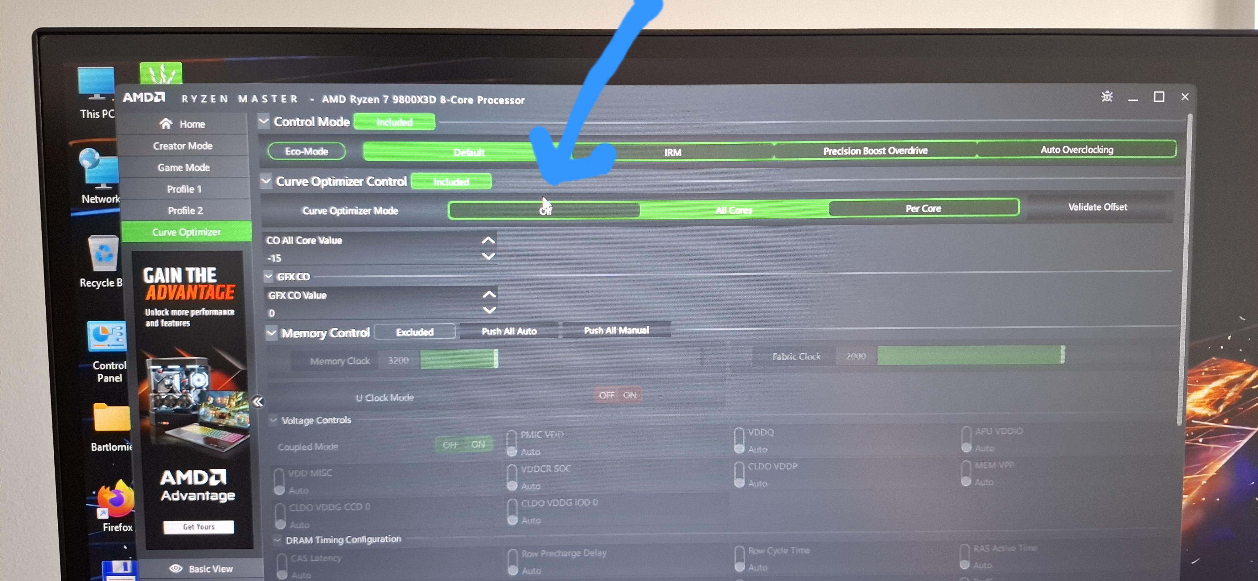

bluebart 24 Opublikowano 9 Września 2025 Opublikowano 9 Września 2025 (edytowane) U mnie -15 CO to chyba max jaki moge wyciagnac. Nie moge znalezc opcji w R Master zeby program wybral max stabilne CO. Tylko recznie all cores albo per core. Ustawilem -20, przeszlo test RM ale Aida wywalila blad. Moze ktos dac screena gdzie moge znalezc opcje ustawienia CO przez R Master? Sorry ze tak dopytuje ale doczynienia z AMD mialem ostatnio jak posiadalem Phenoma II X4 955 Edit: Nie wiem dlaczego brakuje mi opcji do auto tuningu ? Edytowane 9 Września 2025 przez bluebart
Pawllos 24 Opublikowano 9 Września 2025 Autor Opublikowano 9 Września 2025 @bluebart ustaw widok podstawowy, wtedy masz po prawej stronie auto oc 1
bluebart 24 Opublikowano 10 Września 2025 Opublikowano 10 Września 2025 Auto OC po prawej stronie jest tez w tym widoku. Mi nie chodzi o OC tylko o UV przez Curve Optimizer. Poszukam u wujka Google, moze on cos bedzie wiedzial dlaczego nie ma tej opcji.
Lameismyname 2 783 Opublikowano 10 Września 2025 Opublikowano 10 Września 2025 @bluebart Dawno nie korzystałem z Ryzen Mastera ale z tego co pamiętam jak się daje "Auto OC" to i tak robi UV Na 7500F wypluło mi wtedy m.in. ustawienia "Per Core" czyli -50 na rdzeniu pierwszym i -30 na pozostałych.
