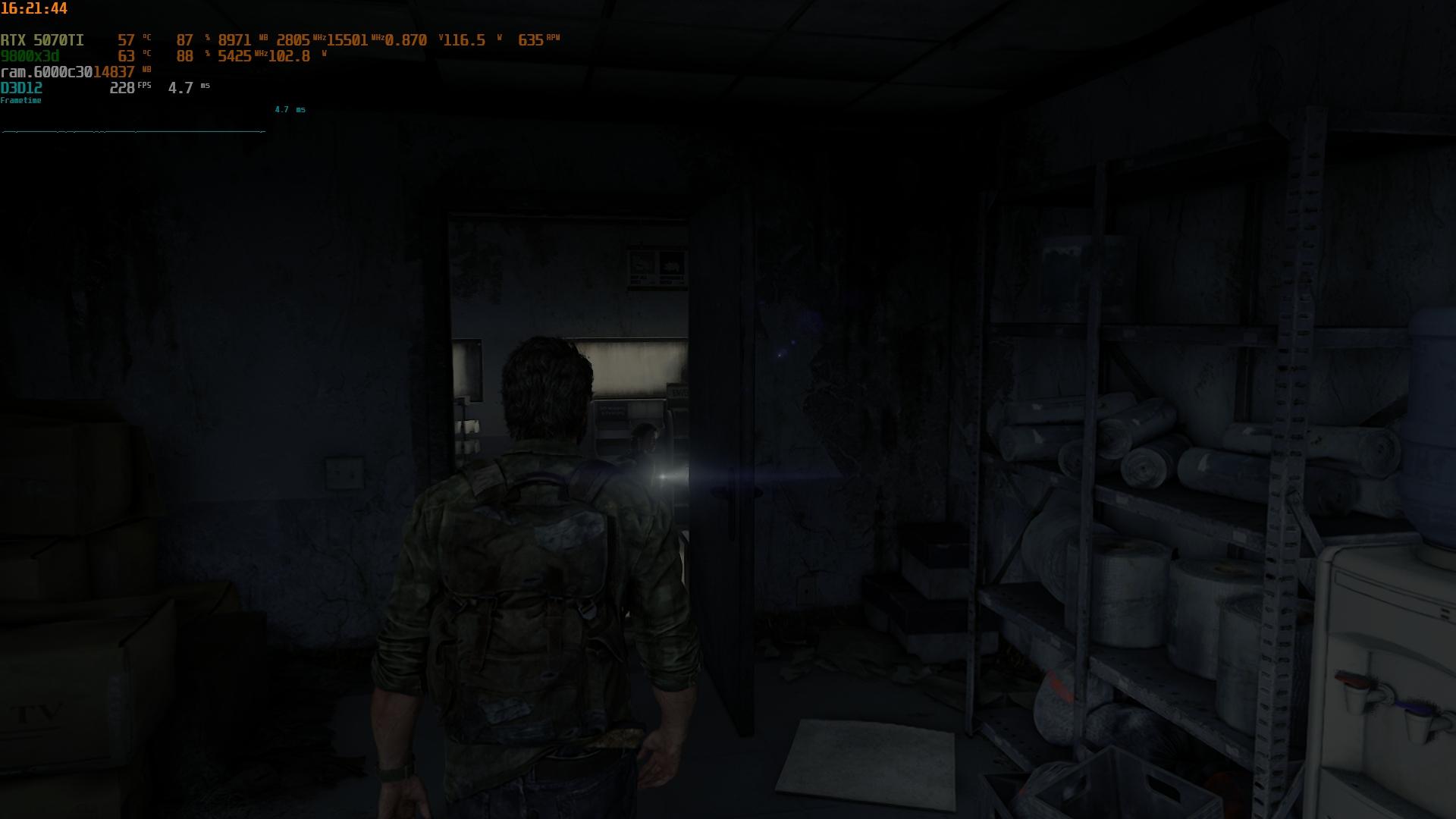

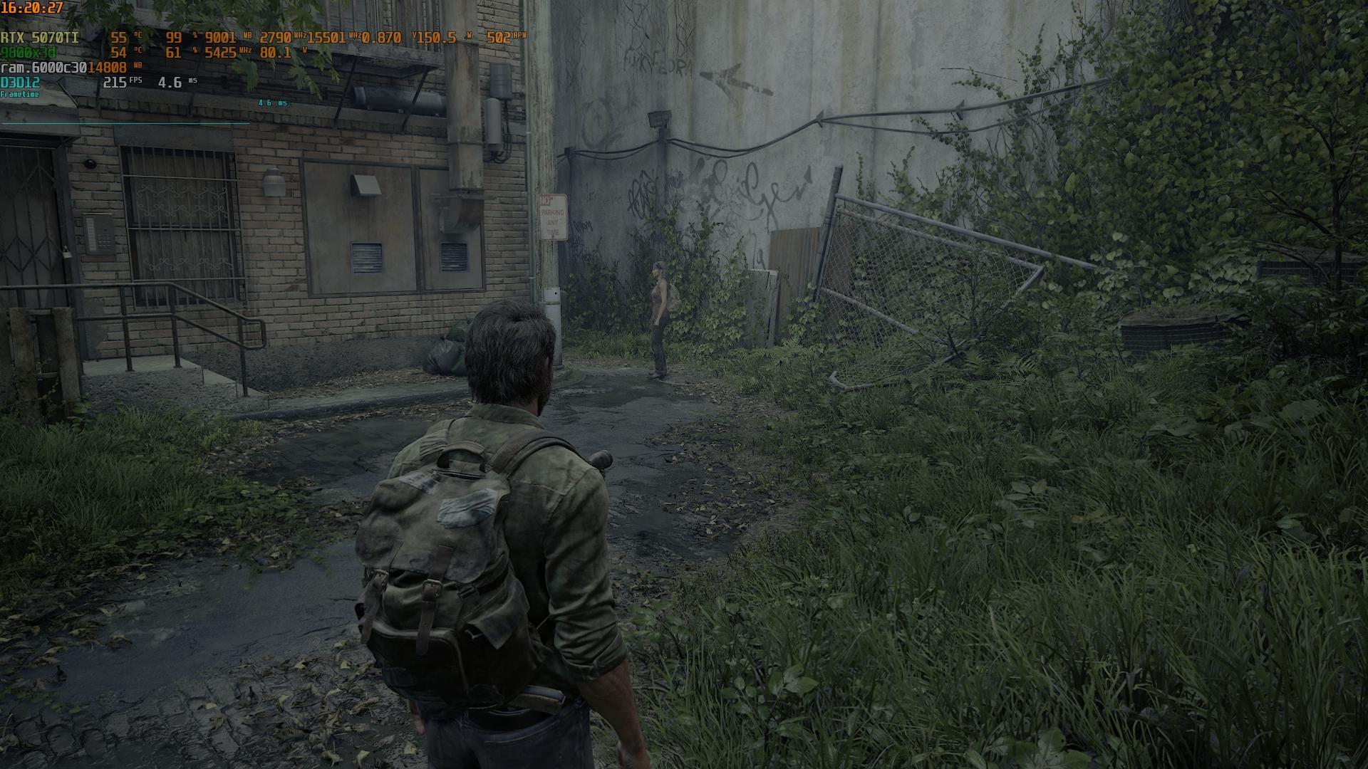

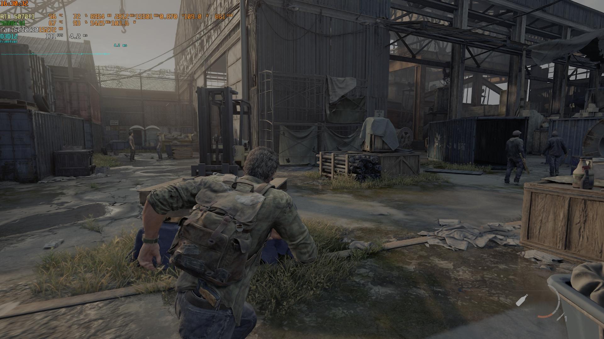

Testy wykonane na stock 9800x3d Arctic freezer 36 . Bez undervoltingu jak dla mnie to troszkę za gorąco 90 stopni podczas grania i 95 podczas budowania shaderów szczególnie na palących się 9800x3d. Podczas testu temperatura VRM wynosiła 77 stopni.
Trzeba ustawiać procka odpowiednio pod chłodzenie.
Masz dobre AiO lub powietrzne, idziesz w OC
Masz średnie/słabe powietrzne, zostawiasz stock zegary i robisz jak najniższe CO (-30 czy tam ile krzem pozwoli). Dodatkowo ratunkiem może być tryb gaming co ucina rdzenie logiczne ale też temperaturę.
Mi na obecnym ustawieniu w stresie łapie ok 70*C przy cichej pracy co mnie satysfakcjonuje ;) Gaming mode mam wyłączony.

wczoraj odpalem tlou to 55-60st na cpu :hihot:
Bida chlodzenie to co sie dziwisz ;) Nowe zenki za dobrze odprowadzaja cieplo zeby je meczyc na tych marnych AIR.
