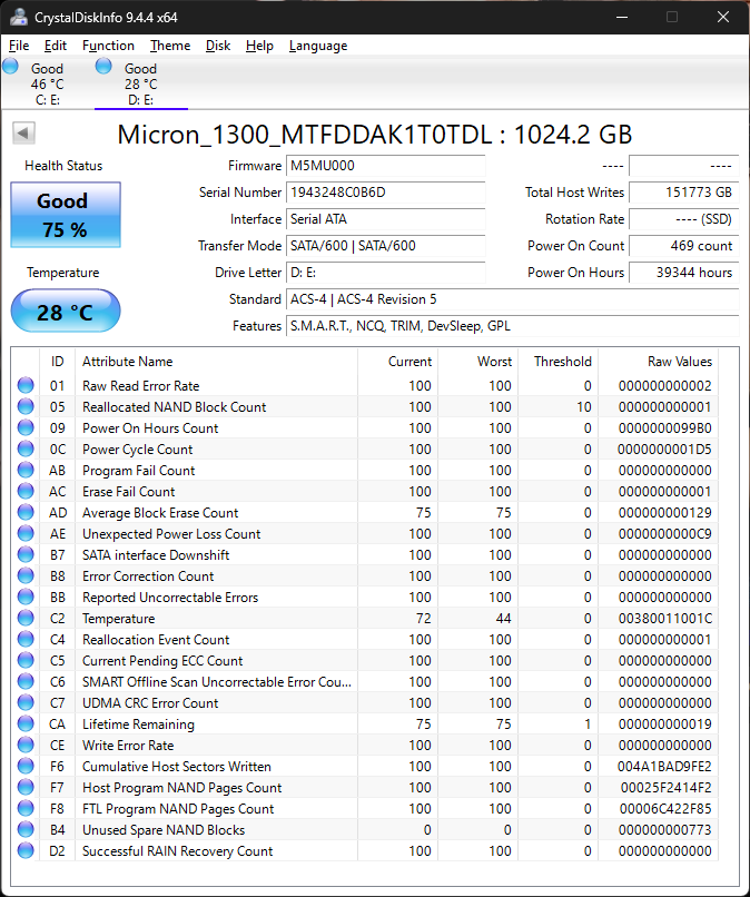

rzymo 77 Opublikowano 3 Października Opublikowano 3 Października (edytowane) W jakimś temacie już wklejałem - Micron 1300 (taki ciut gorszy Crucial MX500), okolice 5 lat prawie ciągłej pracy, zapisane > 150 TB i normalnie śmiga dalej. Z drugiej strony - trafił mi się felerny Samsung 860 Evo, który po niecałym roku odmówił dalszej współpracy (widoczny w biosie, w systemie tak średnio, zapisów nawet nie 10 TB). Gwarancja uznana, dostałem nową sztukę. SSD to cały czas potrafi być loteria... Edytowane 3 Października przez rzymo 1

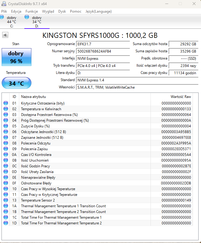

Tomek_Tomasz 0 Opublikowano 3 Października Opublikowano 3 Października (edytowane) U mnie 96% ma dysk Kingston Fury Renegade 1TB, który kupiłem w styczniu 2023. Czyli mam go ponad 2.5 roku. Używany był jako dysk systemowy a komputer raczej często używany. Niedawno zrobiłem z niego dysk na dane. Nie wiem czy to duże zużycie czy nie, ale daję do porównania. Zapisane 35TB. Edytowane 3 Października przez Tomek_Tomasz
Keller 726 Opublikowano 3 Października Autor Opublikowano 3 Października (edytowane) 2 godziny temu, Tomek_Tomasz napisał(a): U mnie 96% ma dysk Kingston Fury Renegade 1TB, który kupiłem w styczniu 2023. Czyli mam go ponad 2.5 roku. Używany był jako dysk systemowy a komputer raczej często używany. Niedawno zrobiłem z niego dysk na dane. Nie wiem czy to duże zużycie czy nie, ale daję do porównania. Zapisane 35TB. Hm, dziwne, ja mam tylko 7TB i też 96%. I 11 tys godzin, a moj 4 tys godzin. Tyle że ja mam tyle godzin po pół roku używania a nie 2.5 roku W sumie zastanawiam się, bo Kioxia ma ten dodatkowy RAM. Pytanie czy on wpływa na szybsze zużycie. Edytowane 3 Października przez Keller

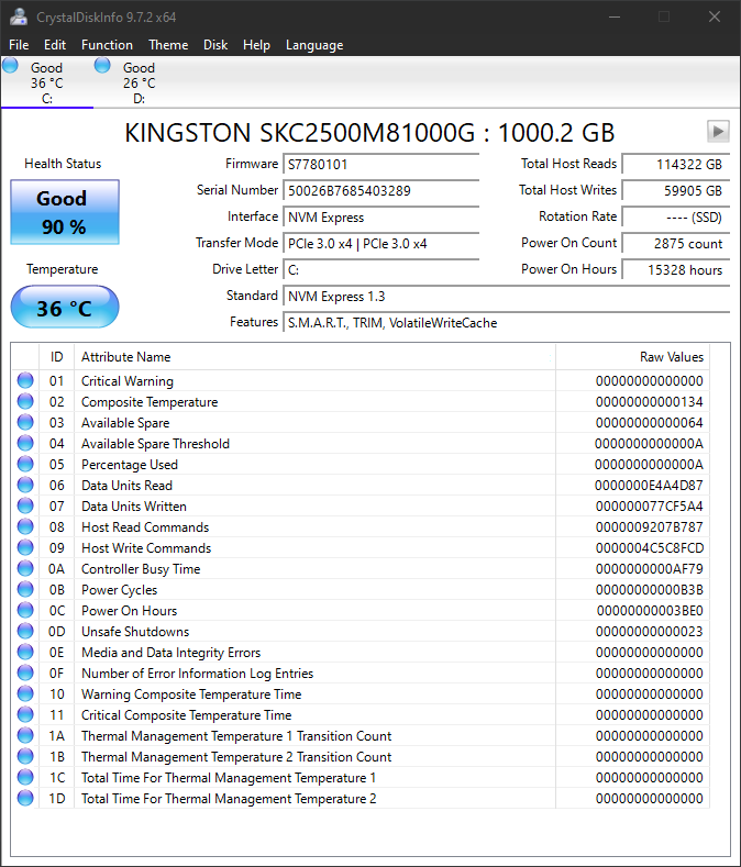

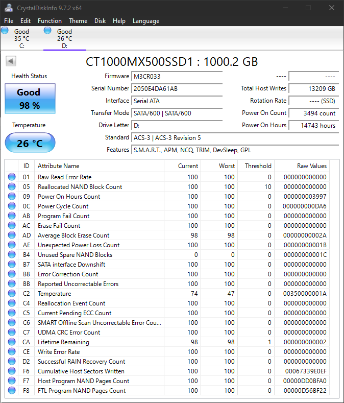

tuhmunud 207 Opublikowano 3 Października Opublikowano 3 Października Crucial MX500, ~13 TB zapisu, 4 i pół roku, magazyn (system przez pół roku): Kingston KC2500, ~114 TB zapisu, 4 lata, system:
Keller 726 Opublikowano 3 Października Autor Opublikowano 3 Października 2 minuty temu, tuhmunud napisał(a): Crucial MX500, ~13 TB zapisu, 4 i pół roku, magazyn (system przez pół roku) Kingston KC2500, ~114 TB zapisu, 4 lata, system: Widzę, że wasze 10k+ godzin, co i tak nie jest super wynikiem, bo na HDD jednym mam 45 a na drugim 70 tysięcy

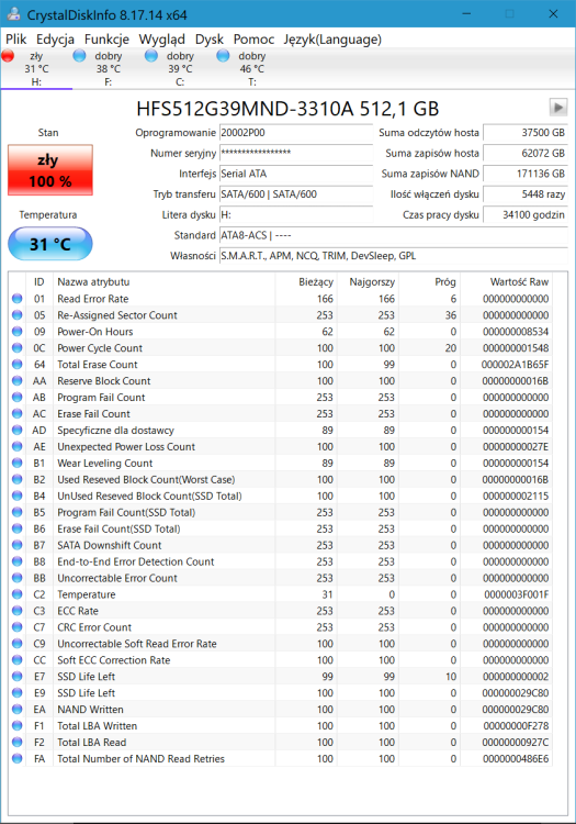

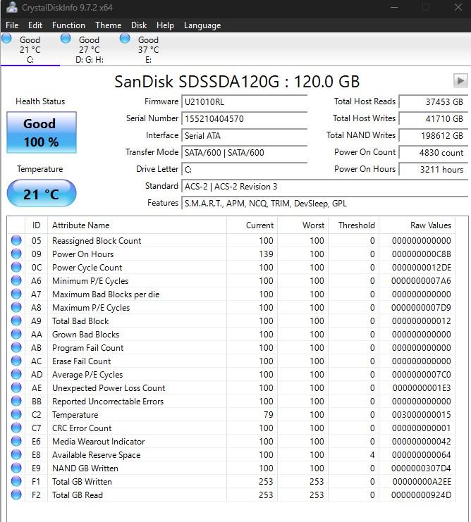

HappyLittleGamer 190 Opublikowano 3 Października Opublikowano 3 Października Sandisk na kościach MLC. 9 lat 200 TB Total NAND Writes 100% Życia Porąbało mu się bo pokazuje z 2x za mało godzin bo inny młodszy dysk pokazuje mi 2x więcej. Także nie wiem czy status 100% health to tak na prawdę, czy on halucynuje. Jeszcze mi nigdy nie padł żaden SSD, a HDD jak padały to wcześniej dawał znać wielokrotnie więc nie robię żadnych kopii zapasowych
Keller 726 Opublikowano 4 Października Autor Opublikowano 4 Października 13 godzin temu, HappyLittleGamer napisał(a): Sandisk na kościach MLC. 9 lat 200 TB Total NAND Writes 100% Życia Porąbało mu się bo pokazuje z 2x za mało godzin bo inny młodszy dysk pokazuje mi 2x więcej. Także nie wiem czy status 100% health to tak na prawdę, czy on halucynuje. Jeszcze mi nigdy nie padł żaden SSD, a HDD jak padały to wcześniej dawał znać wielokrotnie więc nie robię żadnych kopii zapasowych No nie wiem, dziwne odczyty. I jednak malutko używasz jak w 9 lat tak mało godzin jakie ja mam w pół roku nawet jakby to razy dwa pomnożyć to jakby rok,a 9 lat to hoho.

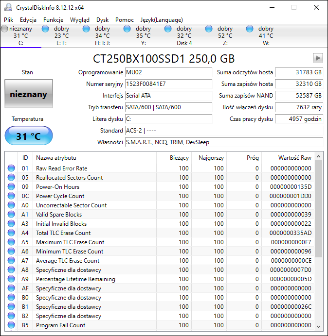

nalewator 50 Opublikowano 4 Października Opublikowano 4 Października Ktoś mi powie co oznacza stan nieznany ? Dysk ma z 10 lat , cały czas w kompie jako systemowy , resztę dysków pokazuje normalnie.

janek25 191 Opublikowano 4 Października Opublikowano 4 Października 2 godziny temu, Keller napisał(a): No nie wiem, dziwne odczyty. I jednak malutko używasz jak w 9 lat tak mało godzin jakie ja mam w pół roku nawet jakby to razy dwa pomnożyć to jakby rok,a 9 lat to hoho. pewnie na jakimś zmurszałym laptopie. sam mam samsunga 840 na jakimś 2 rdzeniowy celeronie ivy rige....
tuhmunud 207 Opublikowano 4 Października Opublikowano 4 Października 28 minut temu, nalewator napisał(a): Ktoś mi powie co oznacza stan nieznany Firmware dysku nie udostępnia pełnych danych SMART/program ich nie rozumie, zobacz masz wszystkie komórki bieżące równe 100, tyle samo co najgorsze. Za to wszystkie "Próg" równe 0. Jak Keller pisał pobierz Crucial Storage Executive, ale może zwyczajnie Silicon Motion SM2246EN nie podaje takich odczytów 1

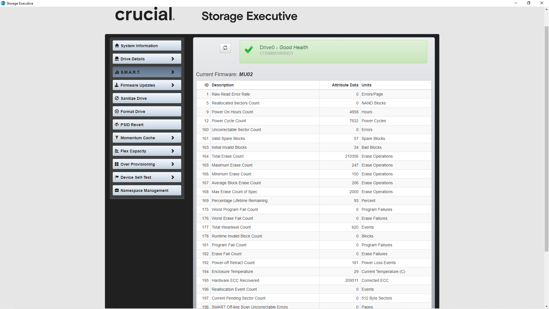

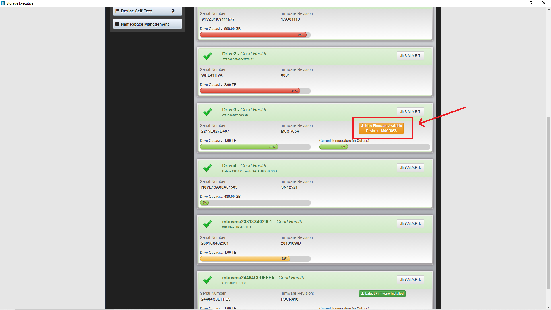

nalewator 50 Opublikowano 4 Października Opublikowano 4 Października Uruchomiłem ten Crucial Storage Executive i pokazuje smart ale chyba też nie do końca poprawnie ( np. czas pracy dysku dziwnie mały). Poza tym w innym dysku wyświetlił mi możliwość wgrania nowego firmware ( czy warto , czy bezpieczne?)
HappyLittleGamer 190 Opublikowano 4 Października Opublikowano 4 Października (edytowane) Godzinę temu, janek25 napisał(a): pewnie na jakimś zmurszałym laptopie. sam mam samsunga 840 na jakimś 2 rdzeniowy celeronie ivy rige.... Nie, to mój komp stacjonarny z syngaturki. Służy tylko do gier, i ten dysk przetrwał wszystkie modernizacje i pracuje jako dysk systemowy. 3 godziny temu, Keller napisał(a): No nie wiem, dziwne odczyty. I jednak malutko używasz jak w 9 lat tak mało godzin jakie ja mam w pół roku nawet jakby to razy dwa pomnożyć to jakby rok,a 9 lat to hoho. Ewidentnie się myli, nie wiedziałem że SMART może błędnie pokazywać. Sam sobie przekręcił licznik. Dobrze że to jeszcze u nas legalne Edytowane 4 Października przez HappyLittleGamer
Keller 726 Opublikowano 4 Października Autor Opublikowano 4 Października (edytowane) 30 minut temu, nalewator napisał(a): Uruchomiłem ten Crucial Storage Executive i pokazuje smart ale chyba też nie do końca poprawnie ( np. czas pracy dysku dziwnie mały). Poza tym w innym dysku wyświetlił mi możliwość wgrania nowego firmware ( czy warto , czy bezpieczne?) Coś tu nie gra, 34 invalid blocks? Co do firmware, ja aktualizowałem do napędów DVD i dysków i nigdy nie było problemu. Znacznie gorzej z płytami głównymi jest aktualizując spod Windowsa. Zadbaj tylko by się nie zawiesił. Z drugiej jak masz ważne dane, to i tak lepiej backup zanim zaaktualizujesz. Czasem nawet dzięki aktualizacjom prędkość się zwiększa. -- Dobra, sprawdziłem, te bad blocks to nie jest problem. Co do czasu używania wychodzi tak: 4958 godzin podzielić na 3285 dni = 1,51 godziny dziennie. Może średnio tyle używasz. Tzn, raz może więcej godzin (6), a 3 dni np. 0? Edytowane 4 Października przez Keller
nalewator 50 Opublikowano 4 Października Opublikowano 4 Października Komp jest włączony codziennie lub prawie codziennie po min 8h, dysk kupiłem jako nowy jakieś chyba 10 lat temu ( to był mój pierwszy SSD) , ten odczyt na bank nie jest ok , inne dyski mają mniej lat i więcej godzin nalatane. Mniejsza z tym ,dysk działa ,ma 93% sprawności ( to jest dysk jeszcze na MLC) . A firmware nie wgrywam , nauczony doświadczeniem że jak coś działa to się nie rusza bo może
