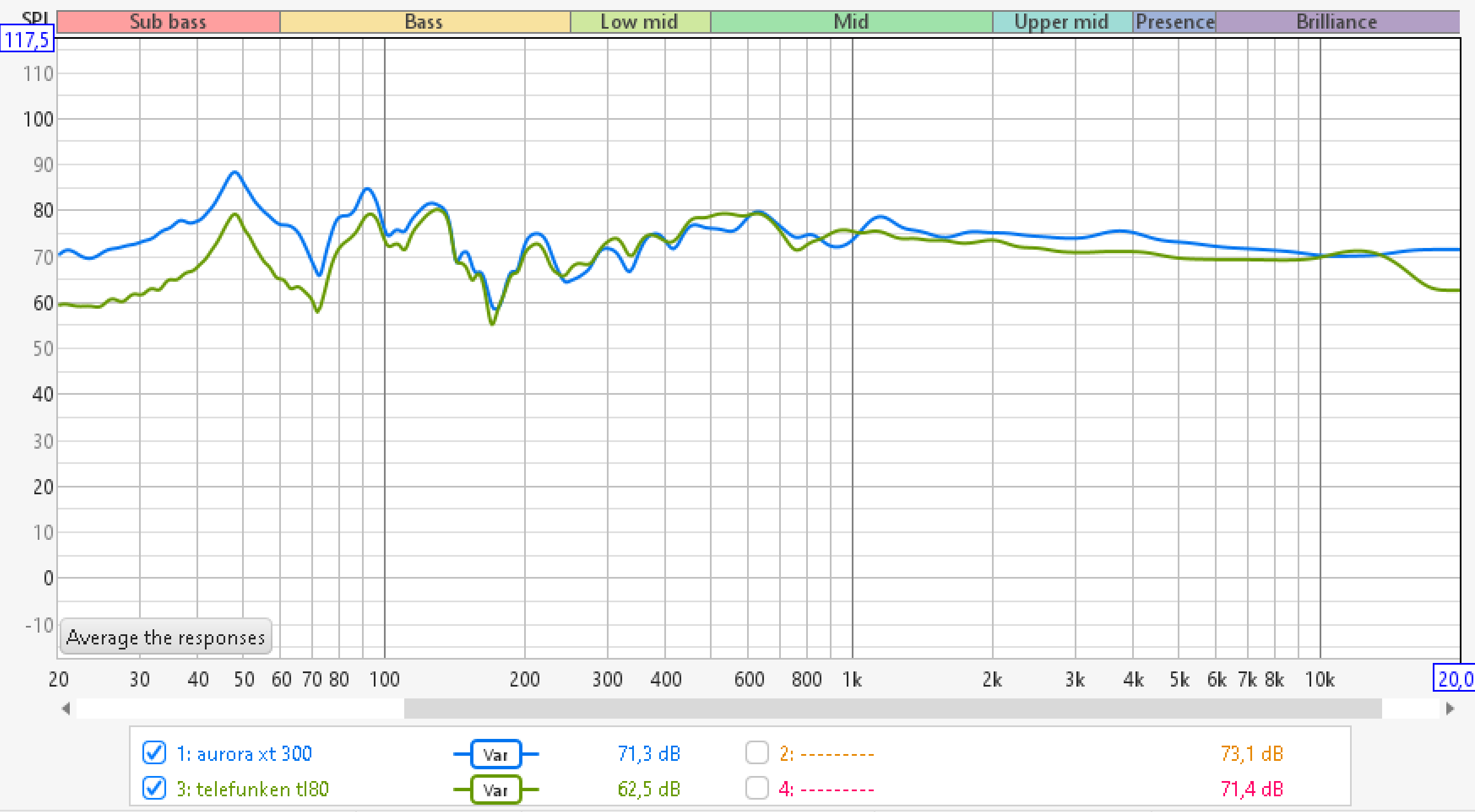

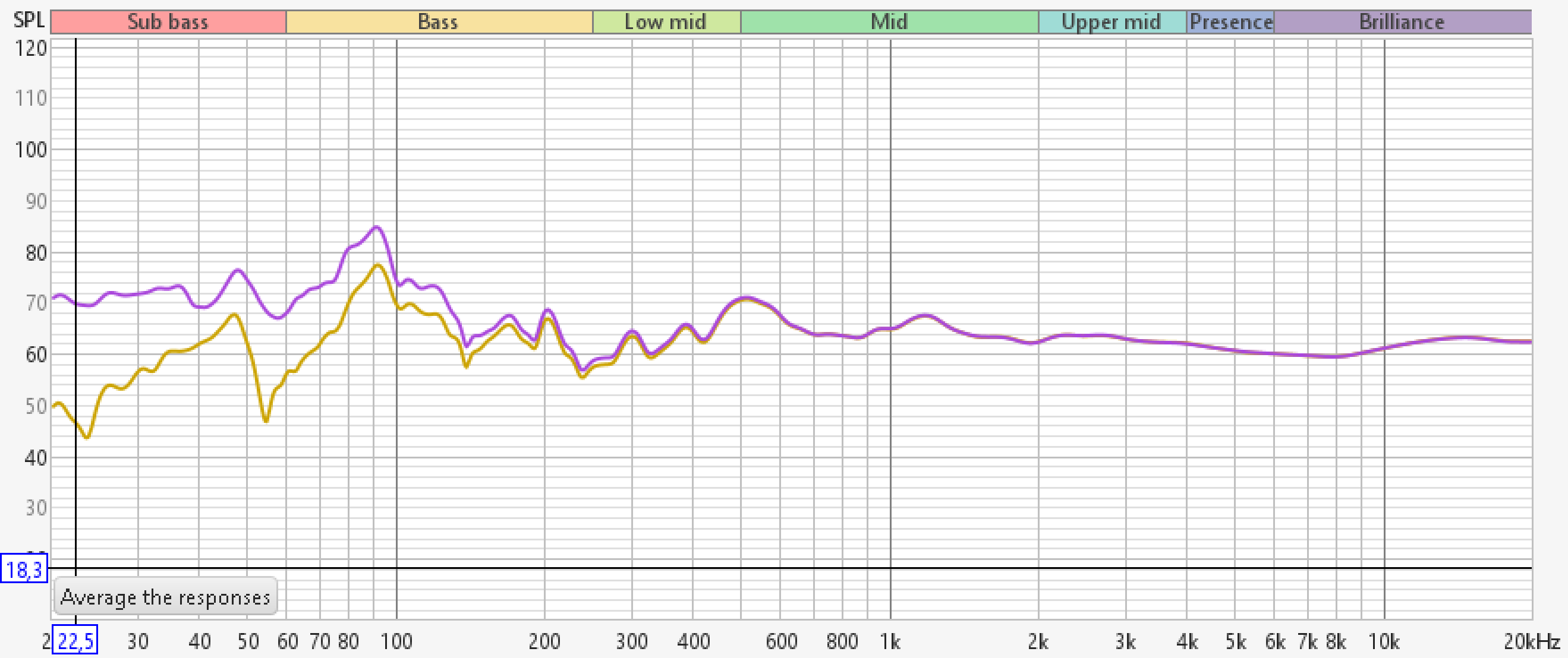

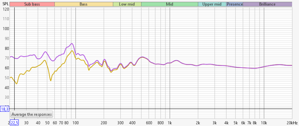

@Karister Takie podbicia to standard w typowym pomieszczeniu. U mnie przy kalibracji też zobaczyłem ładnie mody pomieszczenia - by to zniwelować, to albo bardzo zaawansowana adaptacja (rezonatory i masa miejsca w pokoju zajęta), albo jakaś sprzętowa kalibracja - ja wybrałem to ostatnie. Przykładowa kalibracja u mnie wygląda tak (tam widzisz takie przerwane pasmo przy 65Hz na czerwonej linii - to połączone graficznie wykresy suba i kolumn, bo podział mam przy 65Hz):
Tam nie ma suba. Zamknięte Telefunken z 20cm papierem na basie vs Aurora 300 vs moje pomieszczenie.
Podbicia mi nie przeszkadzają, bardziej ubytek na wysokim basie i niskiej średnicy, czyli tam co najbardziej lubię. Korygowałem to dsp, dirac, EQ, pokrętłem bass na wzmacniaczu, a koniec końców zawsze na tanich słuchawkach i tak lepiej mi się słucha.

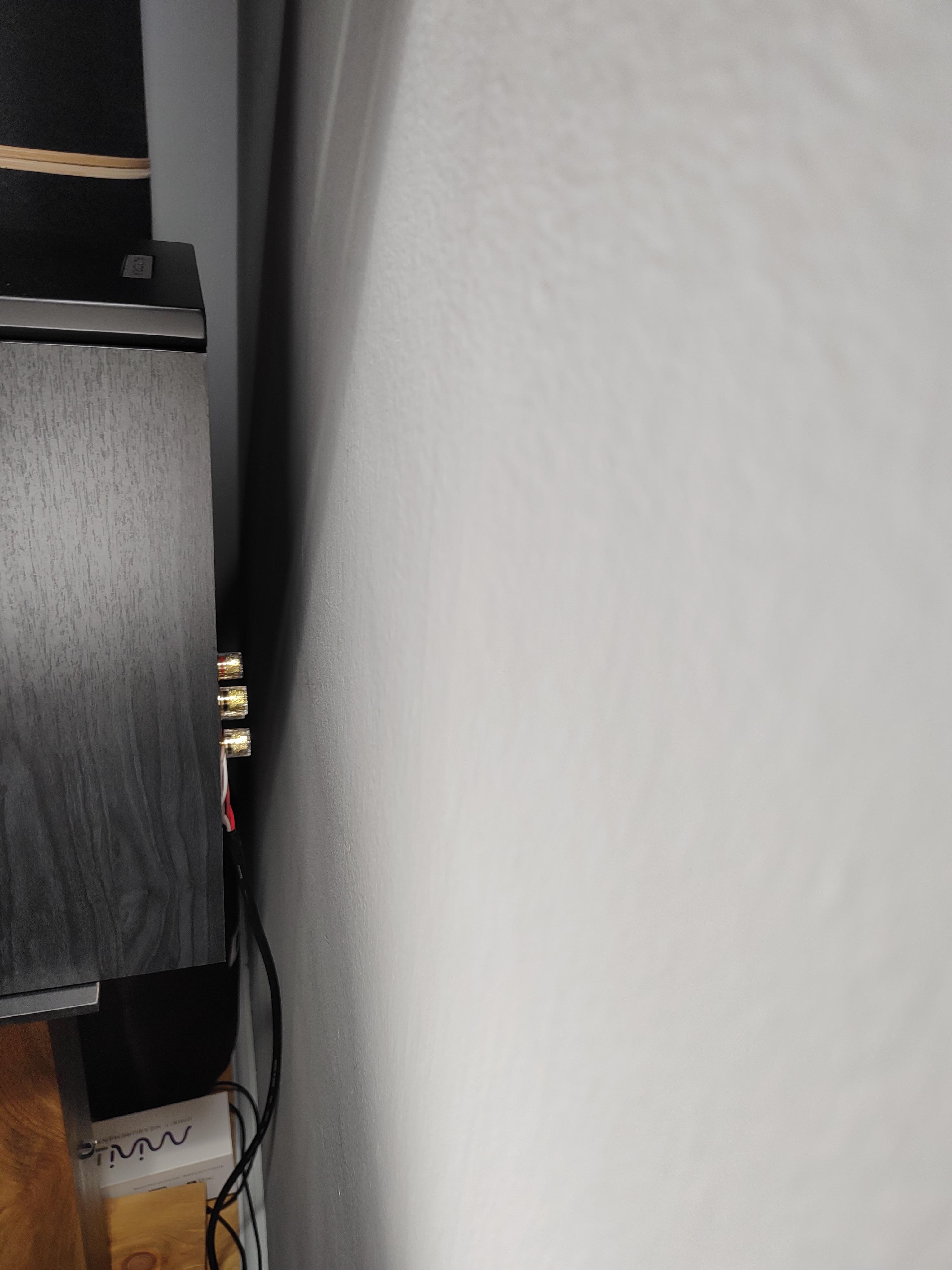

Tutaj:
heco jak tylko odsunąłem mic na odległość 150cm od ściany za mną (żółty) i heco mic 150cm od ściany, +6db bass w ampli, sub włączony. Pomiary z poprzedniego posta to 80cm od ściany za mną, tak jak siedzę teraz na co dzień.
Głupi ampli nie może suba odciąć niżej niż 80hz. :/
PS
A ludzie boją się BR w stronę ściany. xd

2 godziny temu, j4z napisał(a):
Tam nie ma suba.
Trochę mi nie pasuje brak wyraźnego spadku na sub basie z małych monitorów.

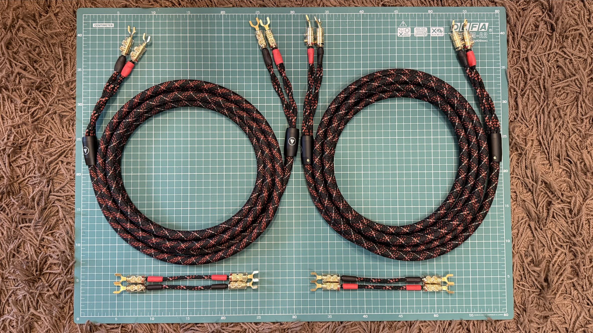

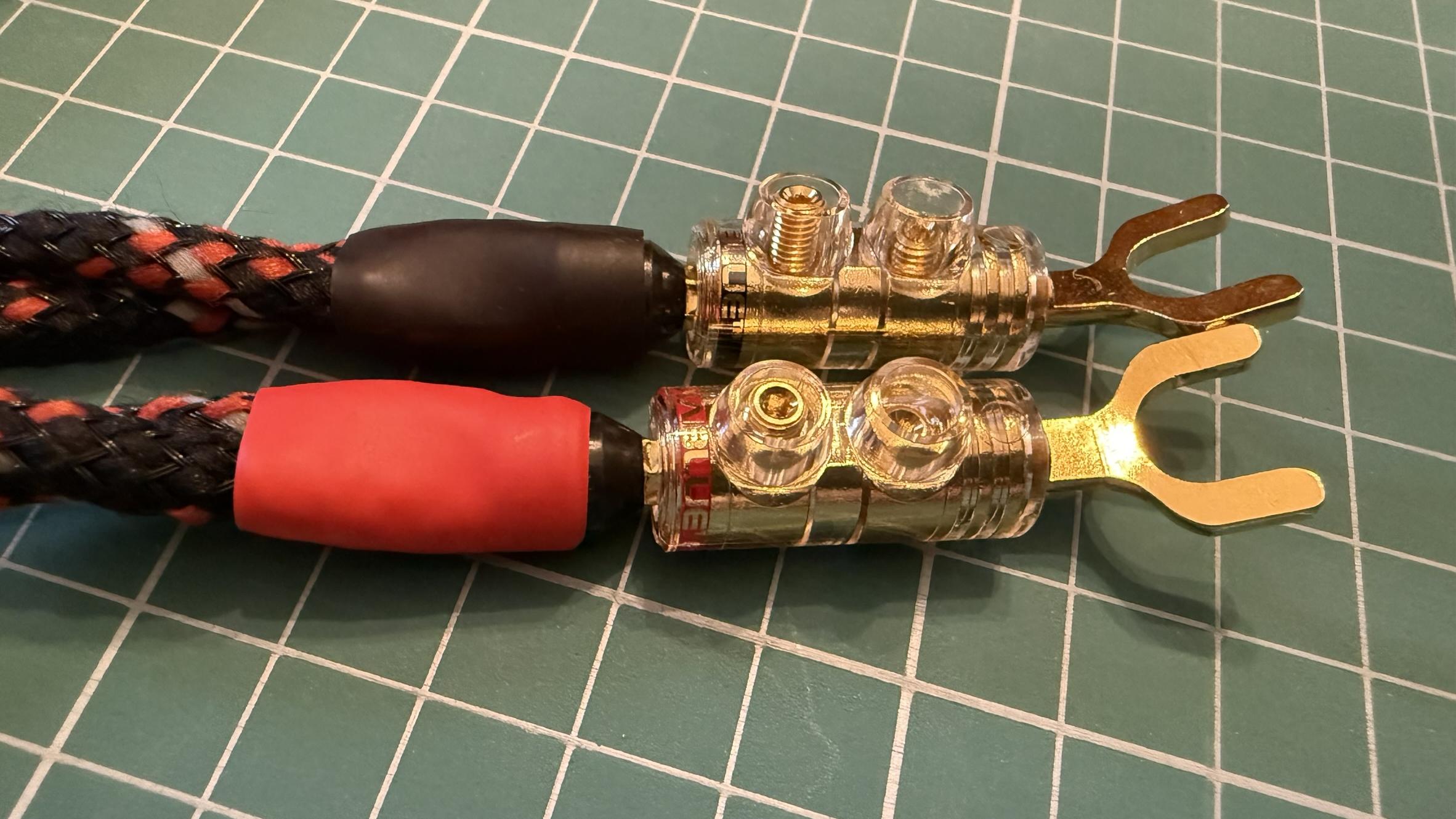

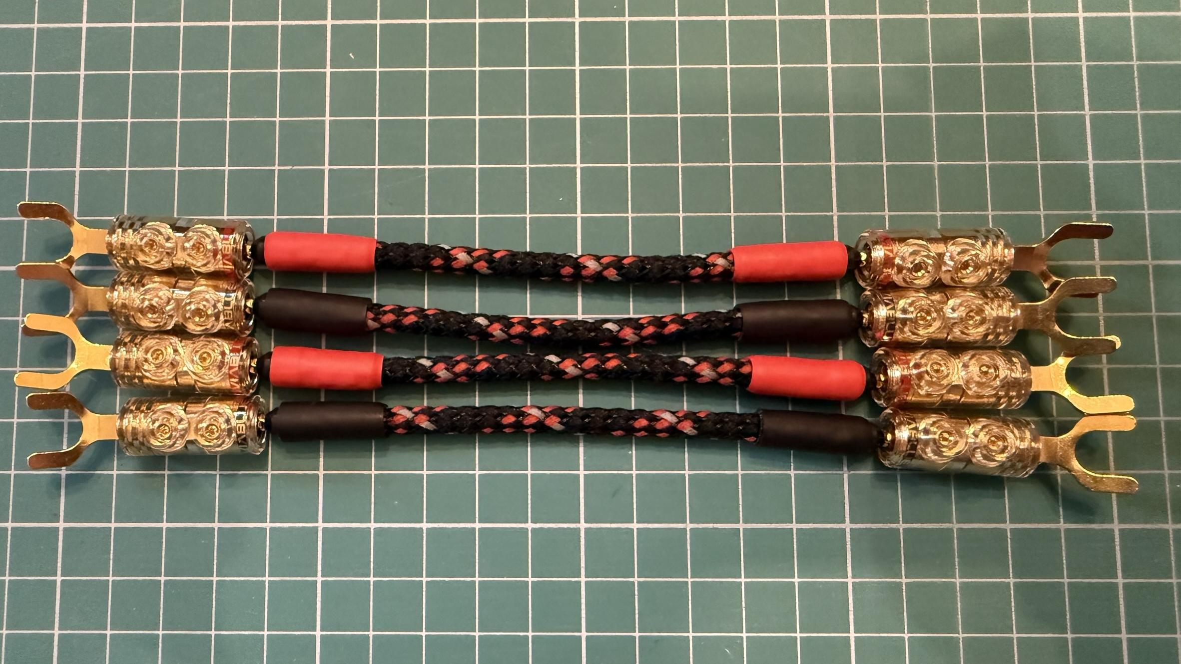

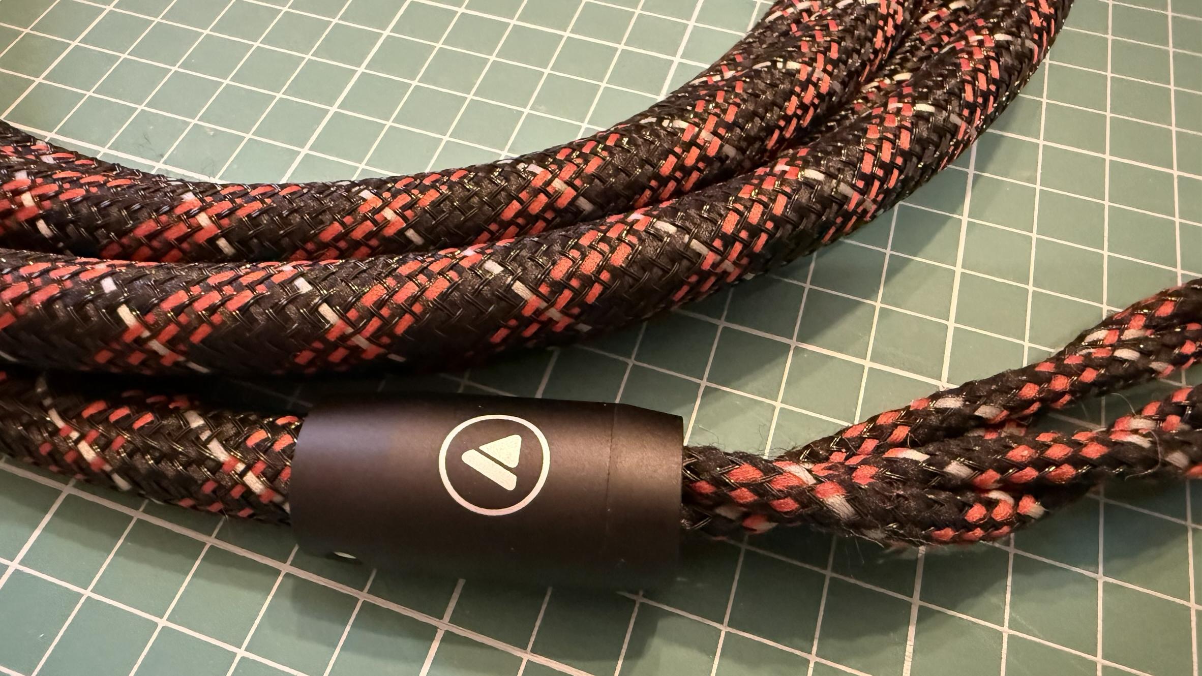

W końcu się wziąłem za robotę i skończyłem mój audiofilski kabel DIY pod kolor kolumn głośnikowych. W środku Viablue SC-4, czyli dla stereo jest przekrój 2x8mm². Przerost treści nad formą, ale taki mi się podoba. Splittery, widełki, oplot i tulejki (końcówki) też od Viablue. Bogatszy o nowe doświadczenia, teraz kilka reczy bym zrobił inaczej, ale i tak wyszło spoko. CIężko jest uzyskać końcówki o idealnie takiej samej długości. Przy okazji zworki do terminali głośnikowych.

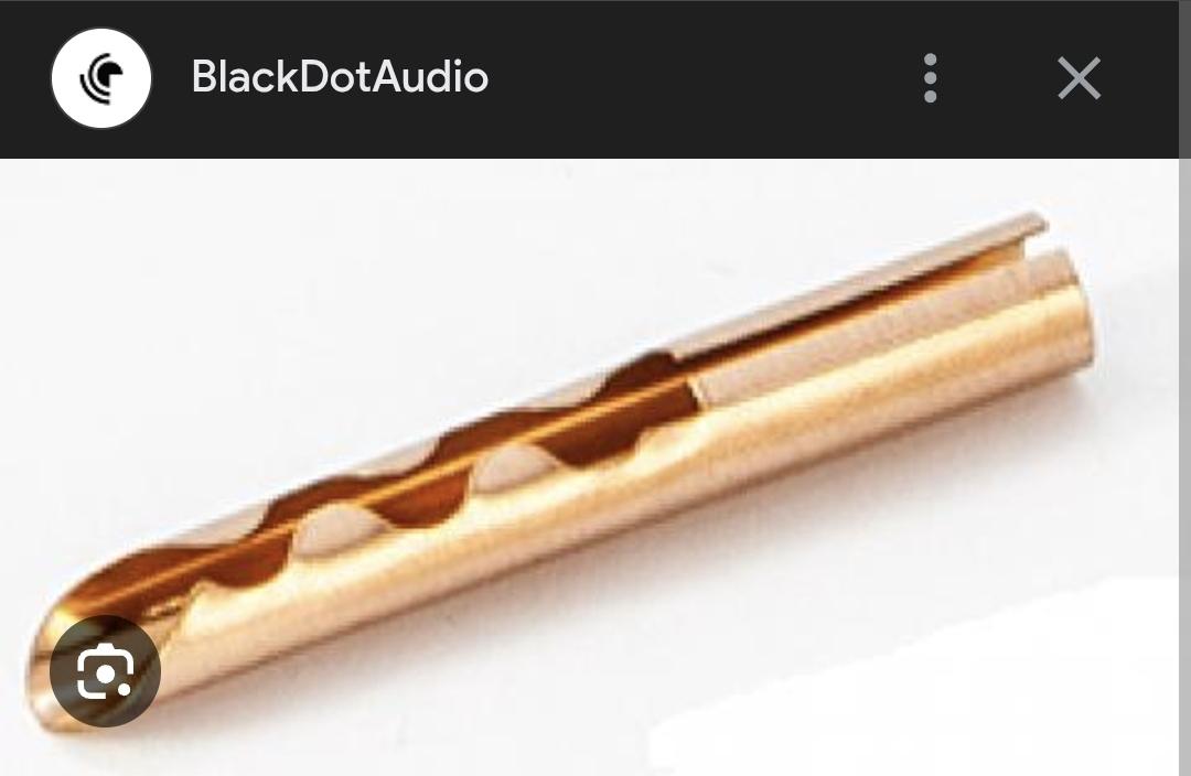

A ja zacisnąłem niedawno banany bfa miedziane na wireworld i zdjąłem,  myślisz te widły pomagą w czymś oprócz łatwego montażu? 🙂

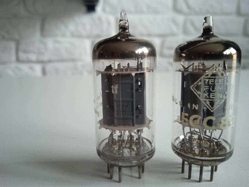

Odpaliłem sprzęt pd miesiąca 🙂

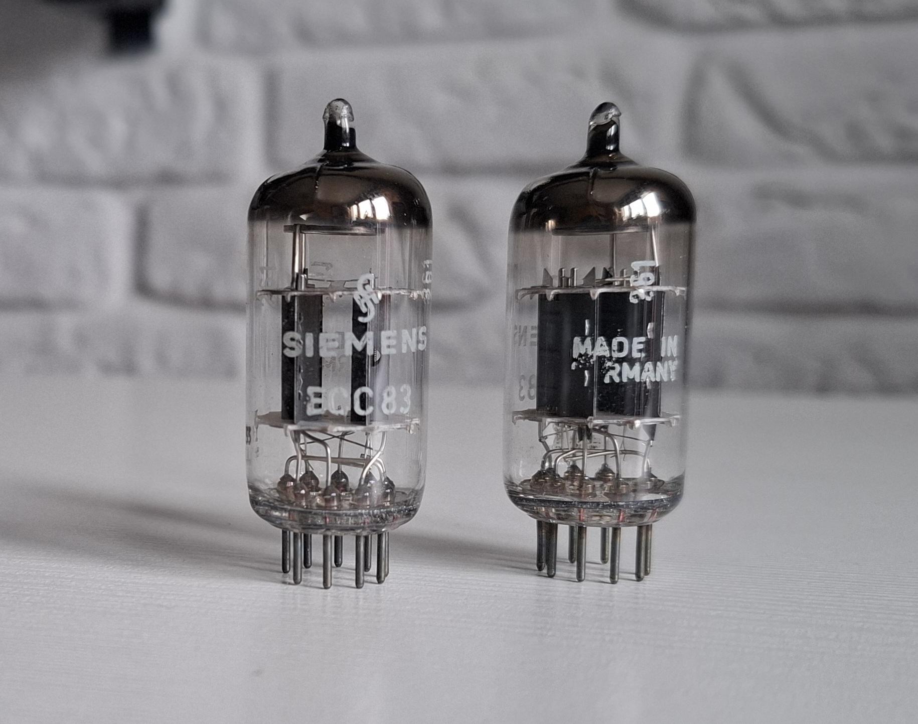

I sobie zaraz lampki zmienię.
Z.takich
Na takie 😉IMG_20221130_110858.thumb.jpg.e371bdc557654d754c09da0c3eb16ff7.jpg
Edytowane przez Mar
Wolę widełki, bo nie mają tych elementów, co się odkształcają przy wkładaniu i wyjmowaniu, co zazwyczaj ma miejsce w przypadku bananów. Z drugiej strony często się tego nie robi, a widełki łatwiej jest wyszarpać, bo nie są tak mocno dociśnięte. No ale, kto będzie to szarpał? W poprzednim kablu miałem te banany: https://www.amazon.pl/Rembus-BS-197-bananowe-blokadą-pozlacane/dp/B00HBPXM6G i są super. Kabel idzie w dół, więc nie ciągnie gniazd głośnikowych. Nie mają też sprężynek ani niczego podobnego. Mocno siedzą w gnieździe przy pomocy śruby rozporowej. Do tego można zdjąć tyle zaślepki i wpiąć kolejnego banana w razie potrzeby. IMO najlepszy wybór, ale z ciekawości teraz wziąłem widełki. Zwykłe babany dałbym na dole klasyfikacji, za widełkami.
