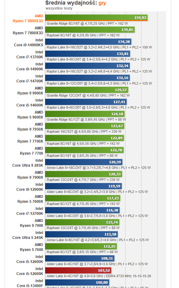

JacekRTX 279 Opublikowano 12 Listopada 2025 Opublikowano 12 Listopada 2025 14600k jest bardzo blisko 14700k, podczas gdy taki 12600k wyraźnie już odstaje 1
Choryski 6 Opublikowano 12 Listopada 2025 Autor Opublikowano 12 Listopada 2025 2 godziny temu, AudRob napisał(a): Fera 5 to była w miarę ale na 5800X3D ledwo ale o tym procku zapomnij. Dlatego pytam, ponieważ aktualnie takie mam. W sumie skuszę się na 14600kf to część kwoty jaką chciałem wydać, a pewnie i tak konkretny przyrost mocy poczuje dopiero po wymianie karty graficznej. Może do tego czasu sytuacja się unormuje lub wyjdzie jakiś „gamechanger” Co może schłodzić ten procesor? 1
Send1N 4 904 Opublikowano 13 Listopada 2025 Opublikowano 13 Listopada 2025 (edytowane) 14600k to zdecydowanie najwydajniejszy procek do tysiąca zł (nie wliczając 7800x3d z ali) sprzedaj ferę i kup phantom spirit z amazona bo jeszcze wszystkich za pół darmo nie wyprzedali widzę. https://www.amazon.pl/TR-Chlodnica-grzewczymi-wentylator-technologia/dp/B0DBHVSRZ8/ref=sr_1_6?__mk_pl_PL=ÅMÅŽÕÑ&crid=NFJ4VK8ZLM8I&dib=eyJ2IjoiMSJ9.MGcod2jHBdDkxzxxXNiDclDe8-2C43TW_ppCo_lliiSL8ng8EsTyVWO_XizolIIrw5qTmAYiyTzMiaBnVMpwZTN5aEUiDC1Vwz1tcVfpV6F5zB_c2ppWj4HnSgAZEx1Xs2aXtDZite8HaOjI8W21FbHNupS-XWsMamu6i11ckJxNDMPsfautG5i_hNMO1KIon6iwkSiJcs9rsR8HsHLykEaRldVY3iRWjOP0nz5InLh3BvK9Lk7uejGsALUFvs1gryDTWLlth2kUqYwHZsF3njSzCyP7HTdoJ4jjN5njMAI.CP7Gcuq0e5RjhE5bbdj1eWCtF8IXXvcgRHVIb7cI0pk&dib_tag=se&keywords=phantom+spirit&qid=1763013608&sprefix=phantom+spirit+%2Caps%2C88&sr=8-6 Edytowane 13 Listopada 2025 przez Send1N 1
