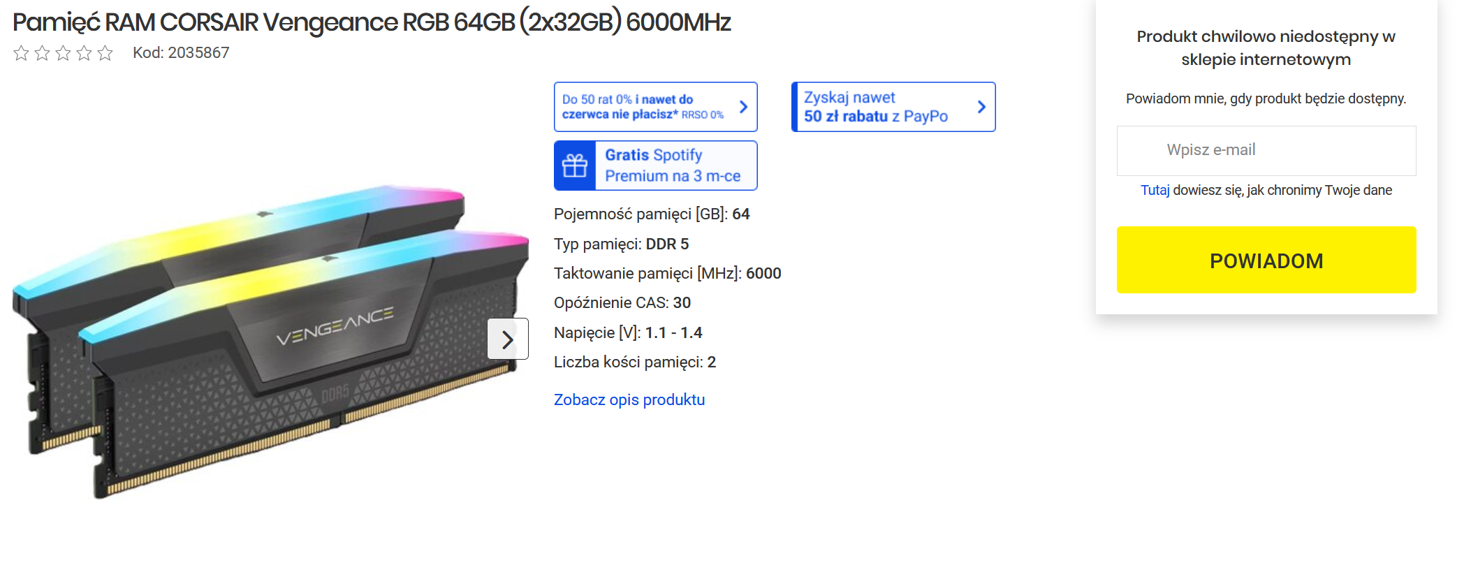

Doamdor 2 472 Opublikowano 11 Grudnia 2025 Opublikowano 11 Grudnia 2025 12 minut temu, peterchen86 napisał(a): AM5 Kingston DDR5 Fury Black Beast 6000 mhz CL 40 Sprzedaj za odpowiednią kasę i bierz https://www.mediaexpert.pl/komputery-i-tablety/podzespoly-komputerowe/pamieci-ram/pamiec-ram-corsair-vengeance-rgb-64gb-2x32gb-6000mhz póki jest "tanie". 1
peterchen86 8 Opublikowano 11 Grudnia 2025 Autor Opublikowano 11 Grudnia 2025 27 minut temu, Doamdor napisał(a): Sprzedaj za odpowiednią kasę i bierz https://www.mediaexpert.pl/komputery-i-tablety/podzespoly-komputerowe/pamieci-ram/pamiec-ram-corsair-vengeance-rgb-64gb-2x32gb-6000mhz póki jest "tanie". Chyba raczej kup te i zmień a ze sprzedażą swoich zaczekaj aż jeszcze trochę zdrożeją 1
Doamdor 2 472 Opublikowano 11 Grudnia 2025 Opublikowano 11 Grudnia 2025 (edytowane) Też tak możesz zrobić, ale śpiesz się, bo 64GB długo w tej cenie nie będą. Edytowane 11 Grudnia 2025 przez Doamdor
peterchen86 8 Opublikowano 11 Grudnia 2025 Autor Opublikowano 11 Grudnia 2025 1 godzinę temu, Doamdor napisał(a): Też tak możesz zrobić, ale śpiesz się, bo 64GB długo w tej cenie nie będą. Serio? Myślisz, że dużo jeszcze podrożeją?
