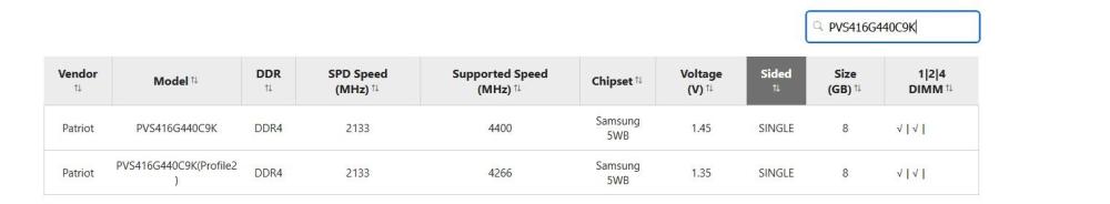

Solosolo 4 Opublikowano 20 Grudnia 2025 Opublikowano 20 Grudnia 2025 Witam, czy orientuje sie ktoś czy te pamięci będzie działały sprawnie na tej płyce? w trybie XMP na stronie producenta płyty jest takie info
Send1N 5 640 Opublikowano 21 Grudnia 2025 Opublikowano 21 Grudnia 2025 Pamięci nawet nie muszą być na liście QVL i w większości przypadków nie ma problemu z kompatybilnością więc tym bardziej jak są to nie będzie problemu
Harddrinkingman 95 Opublikowano 21 Grudnia 2025 Opublikowano 21 Grudnia 2025 Kompatybilność będzie ale tu pojawia się pytanie "przy jakim taktowaniu i CL?". Pytam ponieważ sam rozważam takie mobo oraz mam podobne Patrioty (4000/16).
Kyle 355 Opublikowano 21 Grudnia 2025 Opublikowano 21 Grudnia 2025 (edytowane) 4400 MT/s przy DDR4, XMP, to jest OC. Nie wiadomo, czy kontroler pamięci DDR4 (zaszyty w CPU), który ma deklarowany max (nonOC) 3200 MT/s, się podkręci aż o 37,5%. Edytowane 21 Grudnia 2025 przez Kyle
Send1N 5 640 Opublikowano 21 Grudnia 2025 Opublikowano 21 Grudnia 2025 Takie pamięci kupują osoby które wiedzą co robią, przykładowo na amd brało się je bo to był jeden z lepszych binów b-die do uzyskania jak najciaśniejszych timingów po ręcznym obniżeniu taktowania do tych 3733-3800mhz nawet jeżeli intel autora nie ogarnie takiego zegara to zawsze można ustawić je manualnie rezygnując z profilu, jego płyta na to pozwala
sideband 2 318 Opublikowano 21 Grudnia 2025 Opublikowano 21 Grudnia 2025 Marnę szansę, że to odpali z XMP do tego na Gear 1. Ale przy ręcznej zabawie być może 4400Mhz będzie działać stabilnie od warunkiem, że nie wstawi jak kartofla z kiepskim kontrolerem pamięci. Te podane w temacie są jednostronne, a dwustronne to średnio 4000-4200Mhz lecą bez extremalnego biczowania CPU wysokim VCSSA. 1
