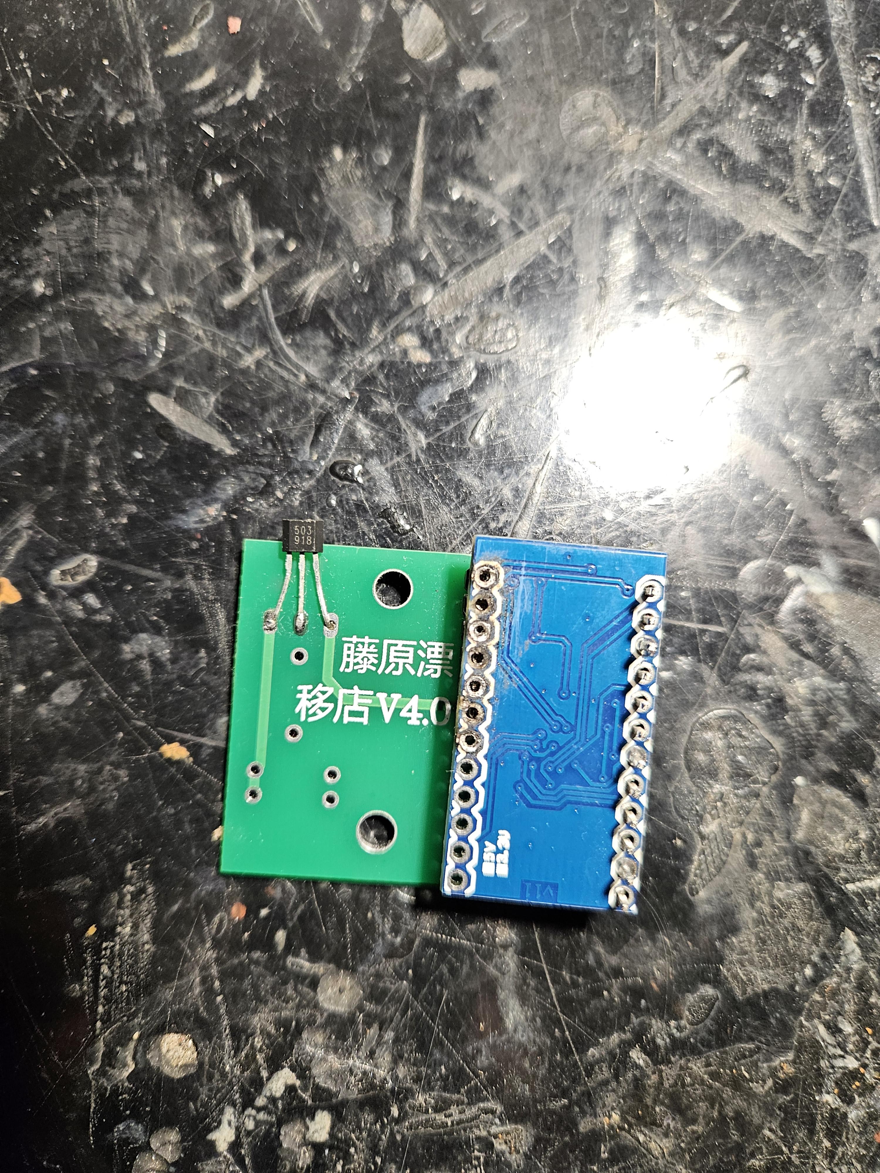

Mam ręczny o takiej samej konstrukcji jak ten tutaj:
https://allegro.pl/oferta/hamulec-reczny-do-gier-komputerowych-bruce-shark-16646422982
Niestety kabel był od początku źle zamontowany do płytki, był luźny, nie zawsze stykał, trzeba było go tam lekko podginać. No i w końcu odpadł. Najlepiej byłoby wymienić całą płytkę (właściwie dwie sklejone), takie jak na fotach poniżej, bo prawdopodobnie odpadły jakieś bardzo drobne elementy, których nawet nie zauważyłem i przepadły. Ktoś ma pojęcie gdzie czegoś takiego szukać?
Inna opcja - zrezygnować z czujnika Hall-a, bo ręczny i tak ma zaciskać hamulce, więc różna siła nie jest potrzebna, wystarczy, aby działał zero-jedynkowo. Czyli musiałby to by być jakiś przycisk, który dociskałoby się ciągnąc za wajchę hamulca i Windows by to rozpoznawał jako kontroler do gry, który ma tylko funkcję 0/1. Można takie rzeczy kupić osobno? Gdzie tego szukać?
Szkoda to wywalać, kosztowało to 300 zł i jest naprawdę solidnie wykonane, mocna sprężyna itd. Tylko ten kabelek przyklejony "glutem" z kleju, tu się nie popisali.

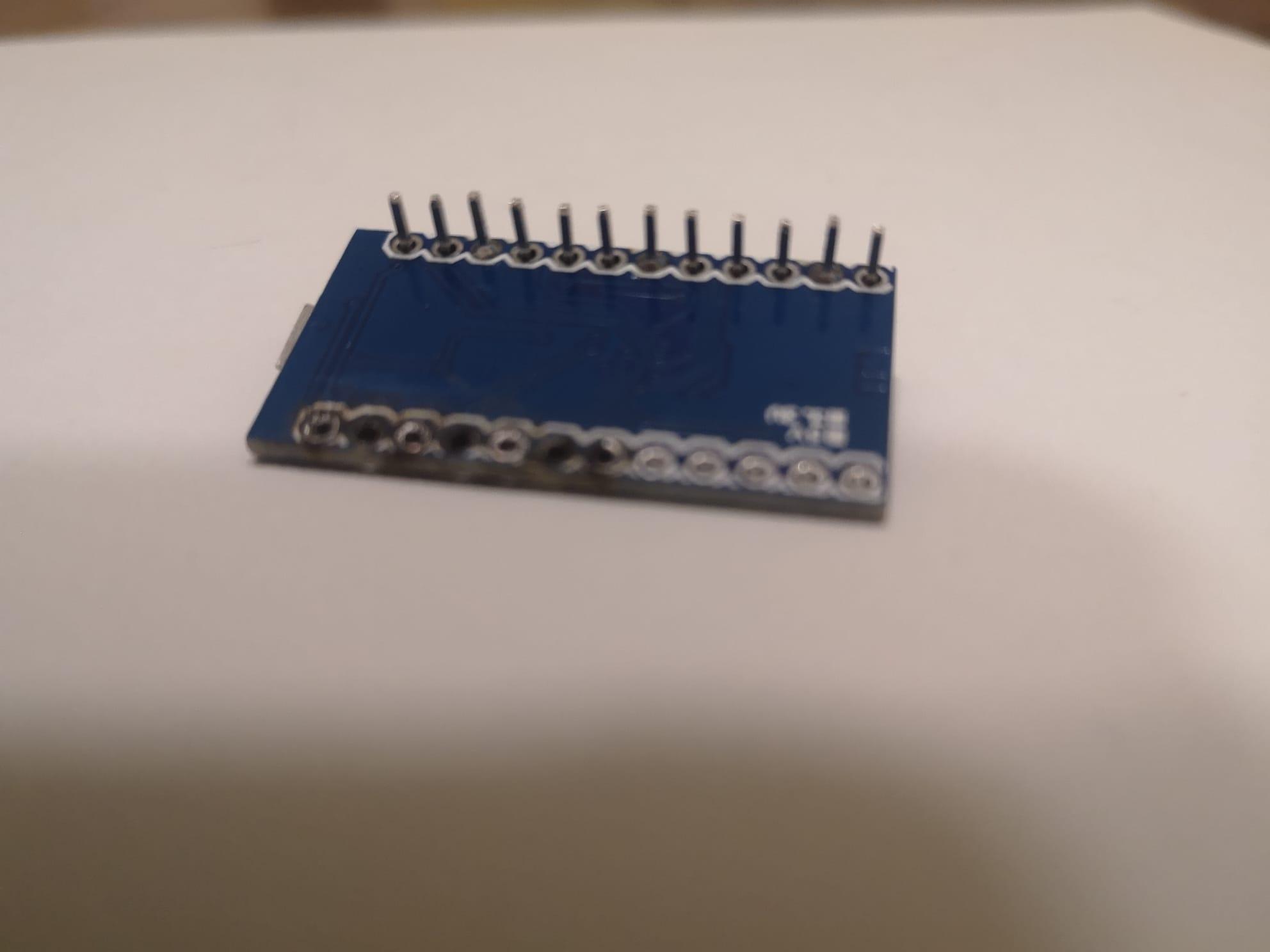

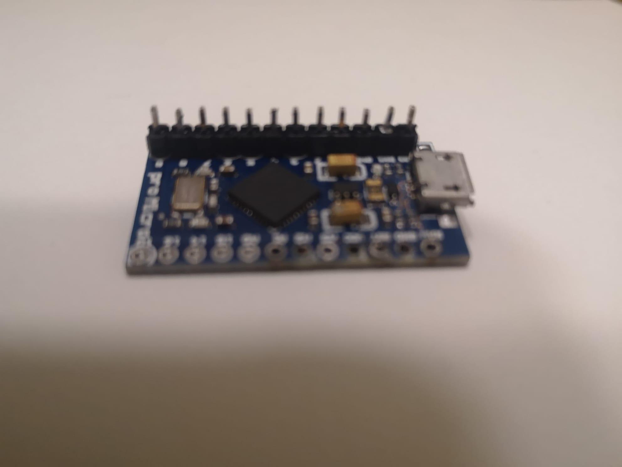

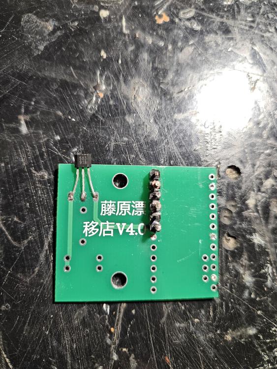

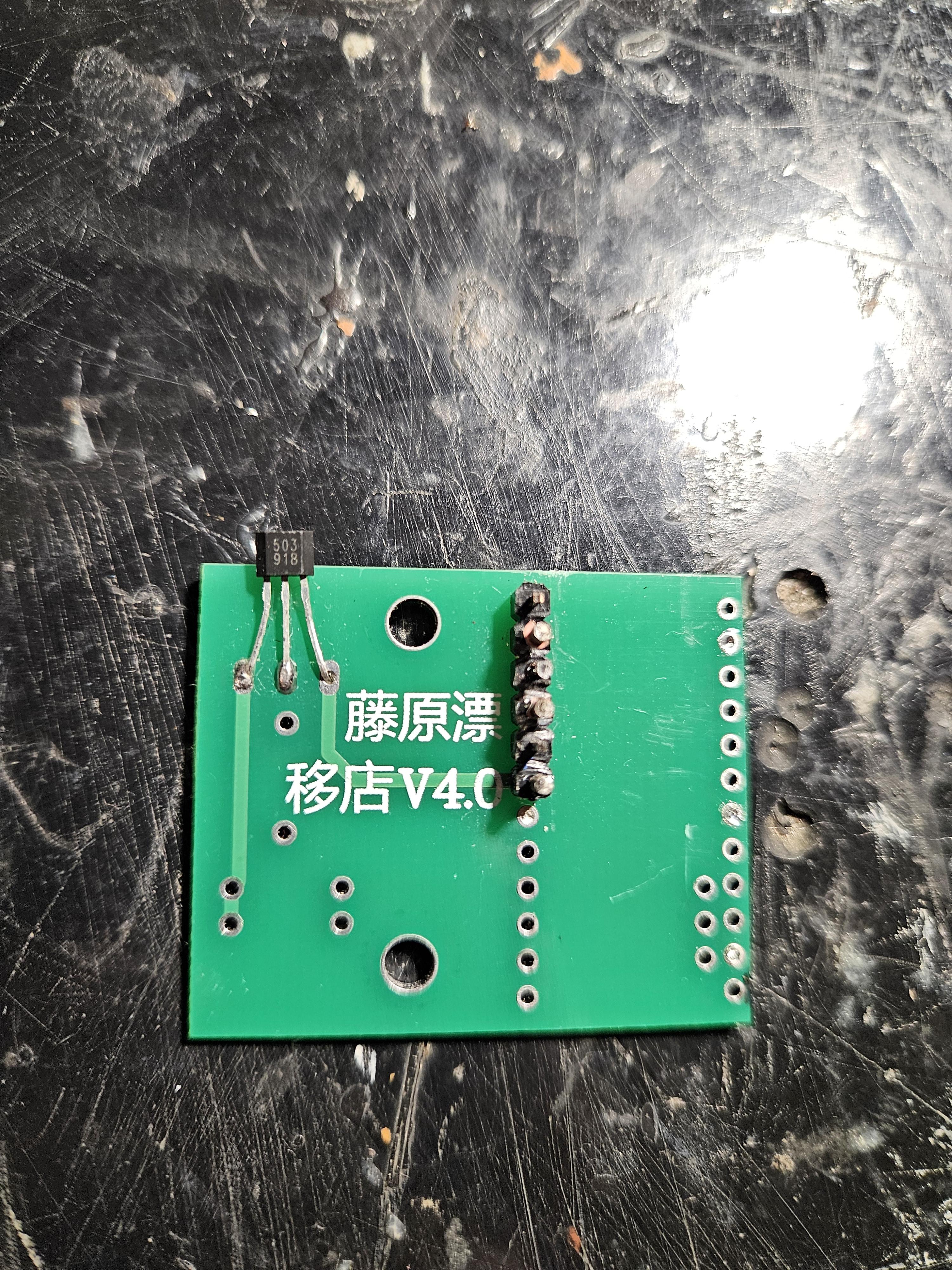

Pokaż zdjęcie drugich stron tych płytek, szczególnie tej niebieskiej. 503 918 to prawdopodobnie czujnik halla, a ta niebieska płytka jeżeli ma jakieś układy i części po drugiej stronie to może być po prostu arduino micro pro, bo tył płytki i ilość otworów by się zgadzała, tyle tylko że na płytce nie byłoby gniazda usb.
image.png.fb15171bab19f70180afc19de798d725.png+
Zatem może tak być, że masz wszystkie elementy i nic nie odpadło, a jedynie musisz wszystko z powrotem zlutować tak jak było.

Trochę to trwało, bo sprzęt został u teścia. No i foto niestety rozmyte, ale lepszych chyba nie dostanę ;) Wygląda na to, że to faktycznie to Adruino Micro Pro. Na zielonej płytce na pewno jest czujnik Halla, tak jak pisałeś (to coś z 3 pinami). I chyba faktycznie wszystko jest, więc może uda się jeszcze odratować na starych częściach. A gdybym kupił nowy, np tu:
https://allegro.pl/oferta/mikrokomputer-arduino-pro-micro-atmega32u4-plytka-z-portem-usb-c-0251-18169788746
to muszę to jakoś "zaprogramować", żeby wiedziało, że ma być hamulcem ręcznym? Dla mnie to czarna magia póki co ;)

Tak, musiałbyś zaprogramować.
Rozwiązanie 1:
Spróbować zgrać program z obecnego Arduino i wgrać na nowe.
Rozwiązanie 2:
Użyć oprogramowania stąd https://github.com/Dak0r/Chinese-SimRacing-14Bit-Handbrake-Custom-Firmware-Arduino-Sketch
ale nie wiem jak to będzie działać.
Ale ogólnie z tego co widać na zdjęciach, to wyrwane są tylko tak zwane goldpiny, co dokupujesz bez problemu za grosze jeżeli nic tam nie uległo stopieniu. Jak piny tylko łączyły Arduino z tą zieloną płytką, to wystarczy wstawić nowe i tyle. Chyba że gniazdo usb służyło za podłączenie hamulca i zostało uszkodzone, wtedy lepiej wymienić całą płytkę i zaprogramować.
  • Thanks 1
Tak, kabel był wpięty do gniazda USB, ale od początku był źle zamocowany, czasami nie stykał. Lekkie dociśnięcie rozwiązywało problem, ale w końcu się to wszystko na tyle poluzowało, że gniazdo odpadło. Na foto teść tylko przyłożył, żeby było kompletne.
Dziękuję bardzo za linka, spróbuję tego.
@green1985 jak masz trochę umiejętności lutowania, to nawet zwykłą kolbową może się udać je przylutować byleby zgrać oprogramowanie o ile ścieżki i pola lutownicze nie są zerwane, bo wtedy więcej zabawy ;)
Edit: choć jak teraz czytam dokładniej o tym kodzie w linku co dałem, to powinien normalnie działać, więc jak chcesz wersję prostszą to kupuj nowe arduino pro micro, wgrywaj kod z linka, składaj wszystko razem i korzystaj.
