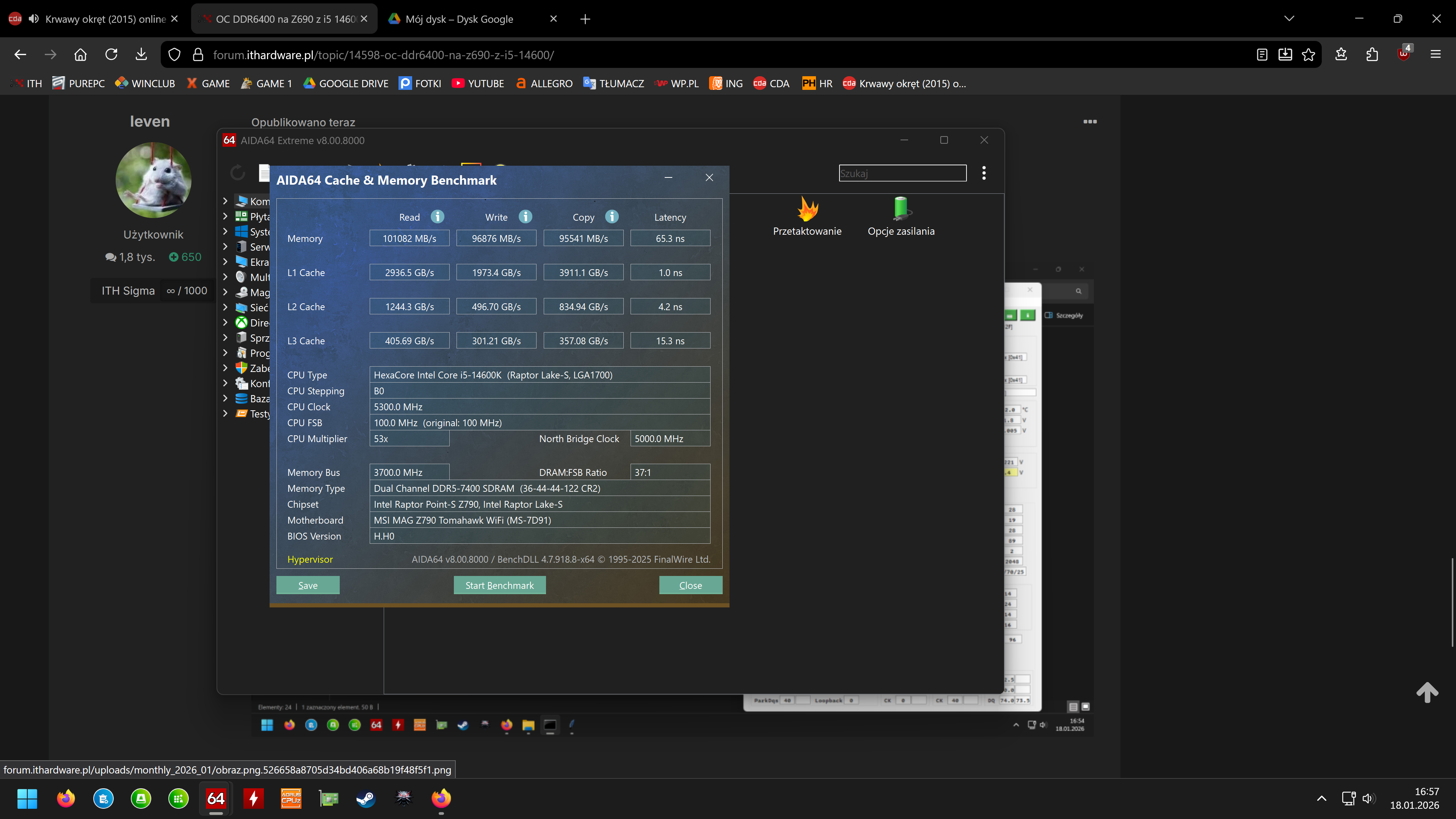

leven 792 Opublikowano 18 Stycznia Opublikowano 18 Stycznia (edytowane) Dziwne. 6400mhz CL 32 powinna śmigać, jak ta lala przy 14600k. U siebie na 14600k mam bardzo delikatnie ustawiony RAM, ściana zaczyna się na 8000mhz No ale memki mam 8000/38. U mnie płyta lub kontroler w procesorze nie wyrabia dla XMP pamięci. Pokaż odczyt: Edytowane 18 Stycznia przez leven

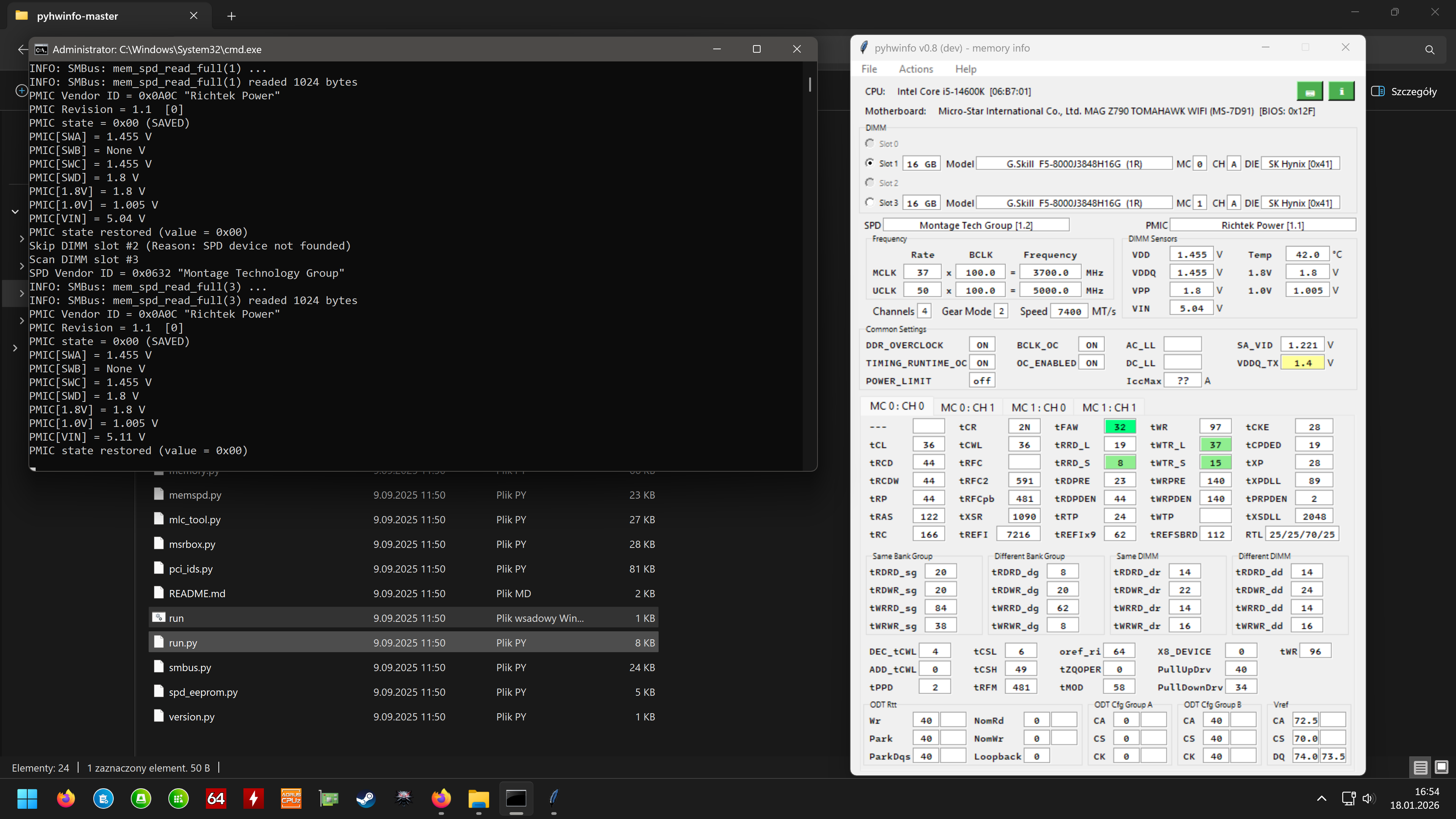

leven 792 Opublikowano 18 Stycznia Opublikowano 18 Stycznia https://github.com/remittor/pyhwinfo 9 minut temu, sideband napisał(a): Mistrzu on ma dwustronne 2x32GB i dość słabego mobasa. A niby skąd mam o tym wiedzieć ?
