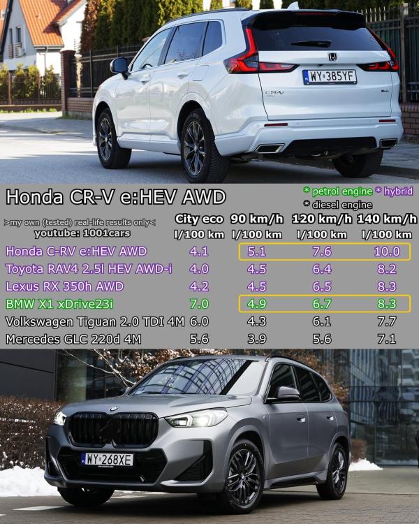

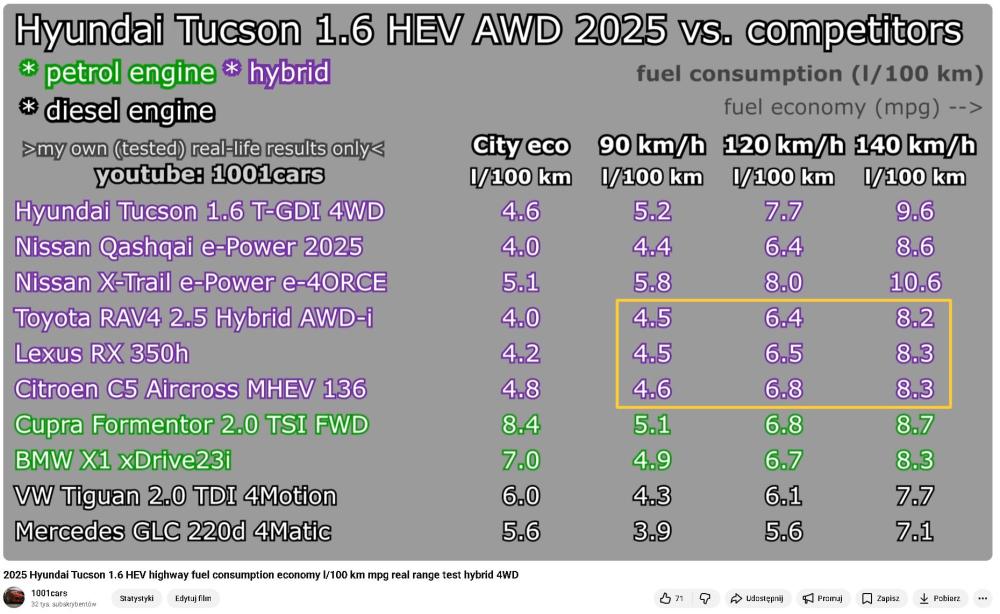

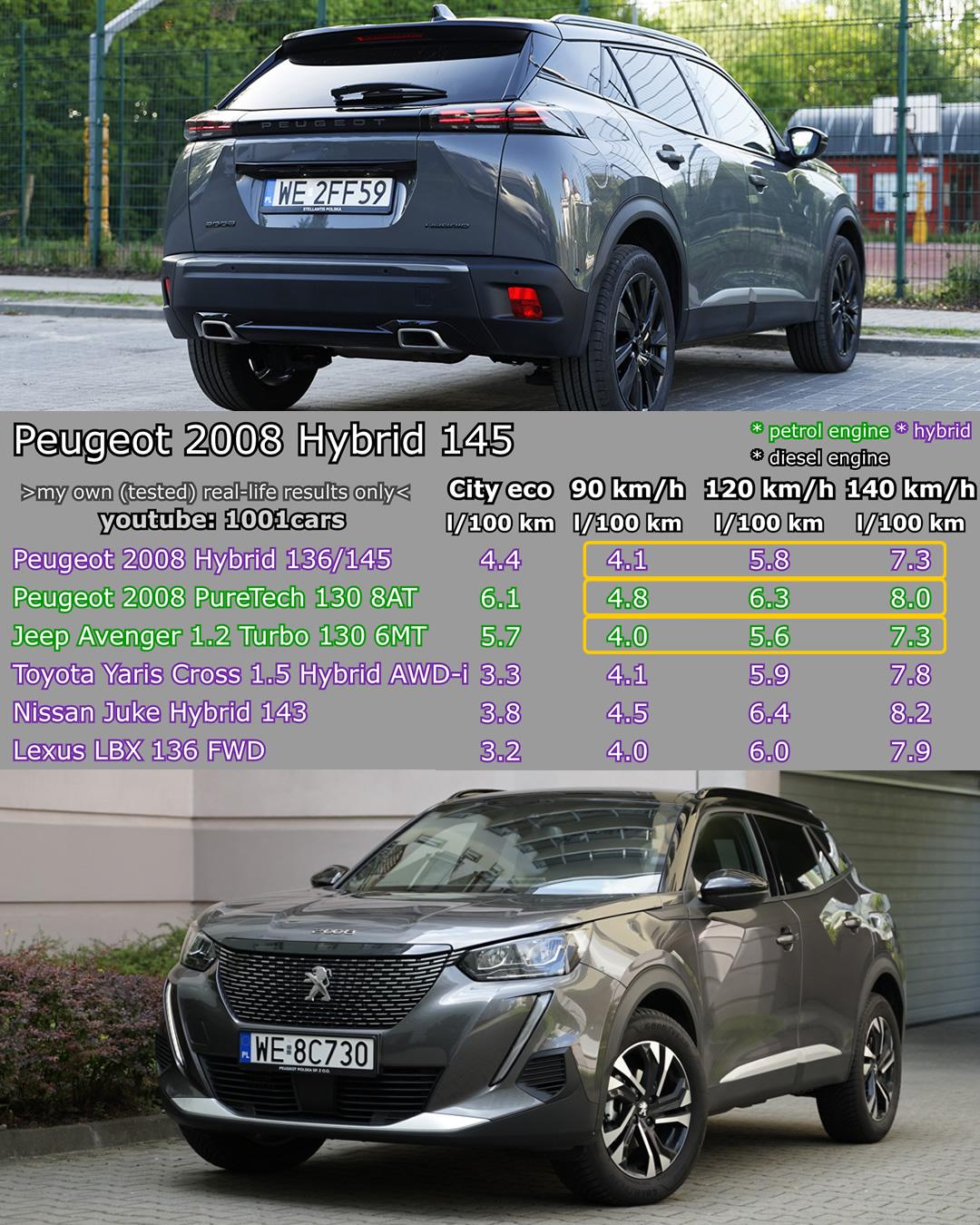

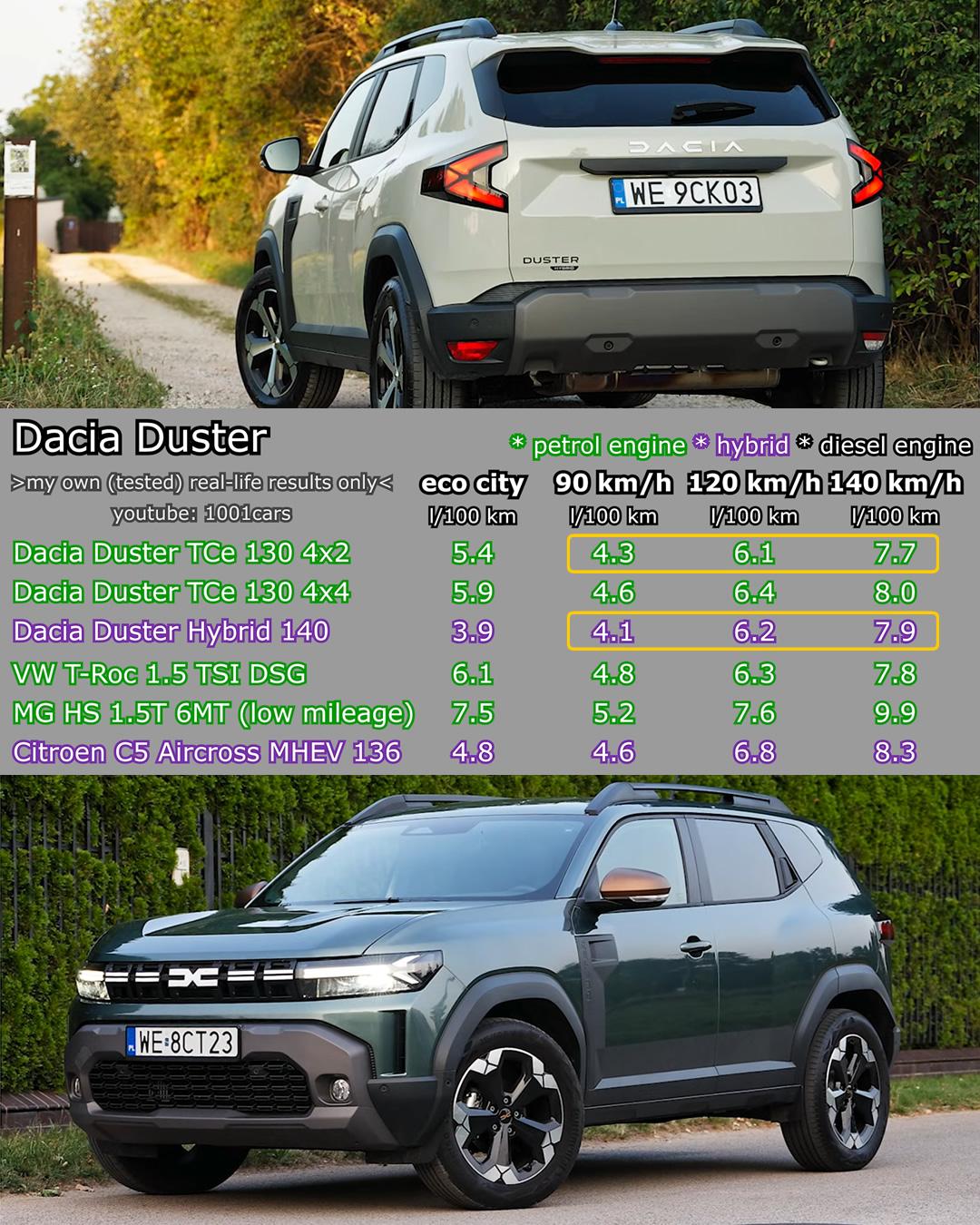

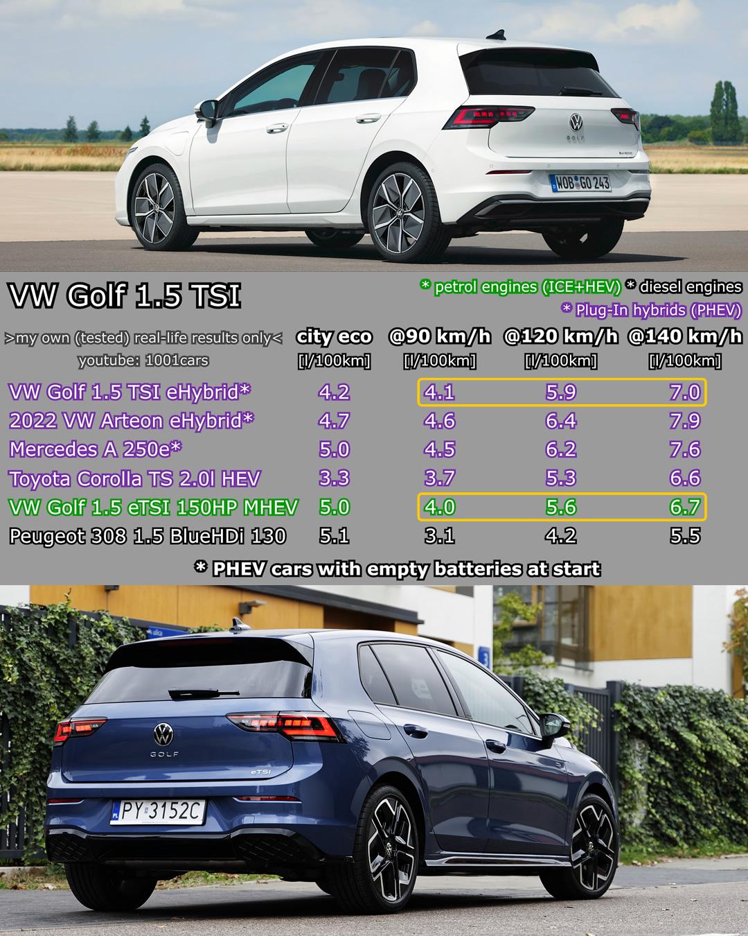

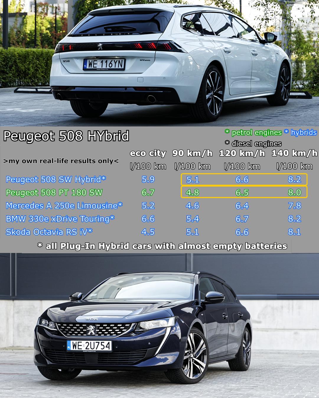

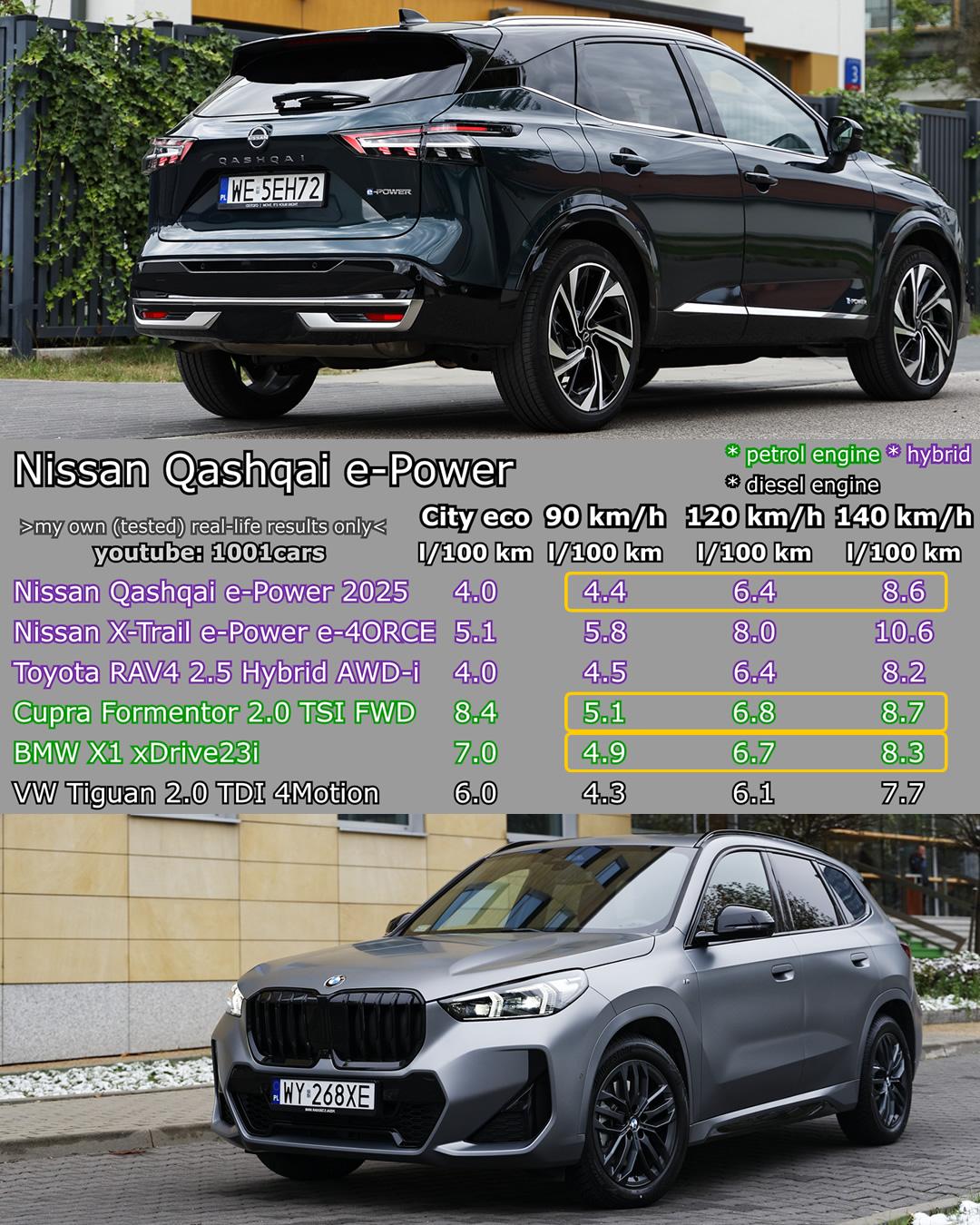

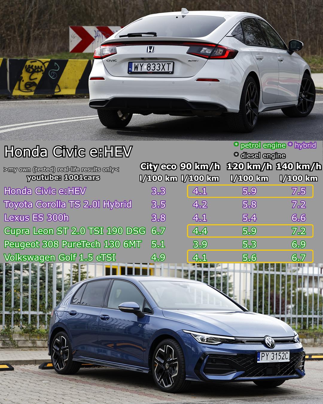

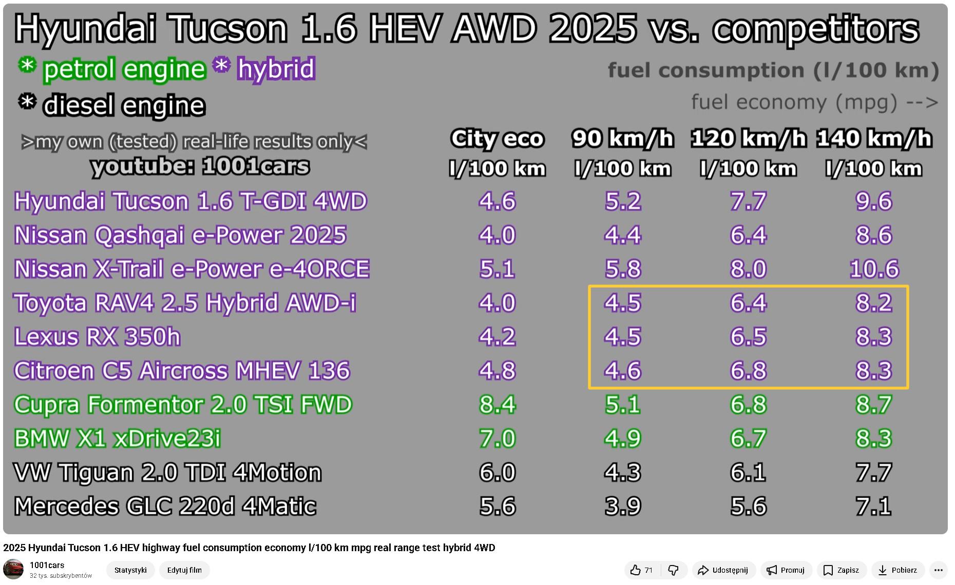

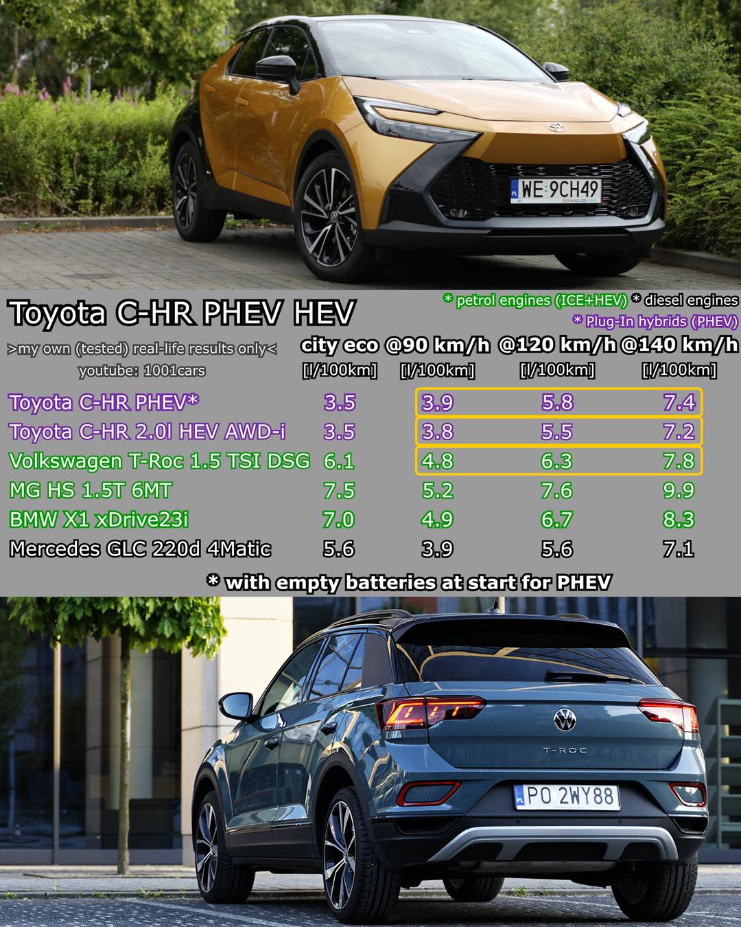

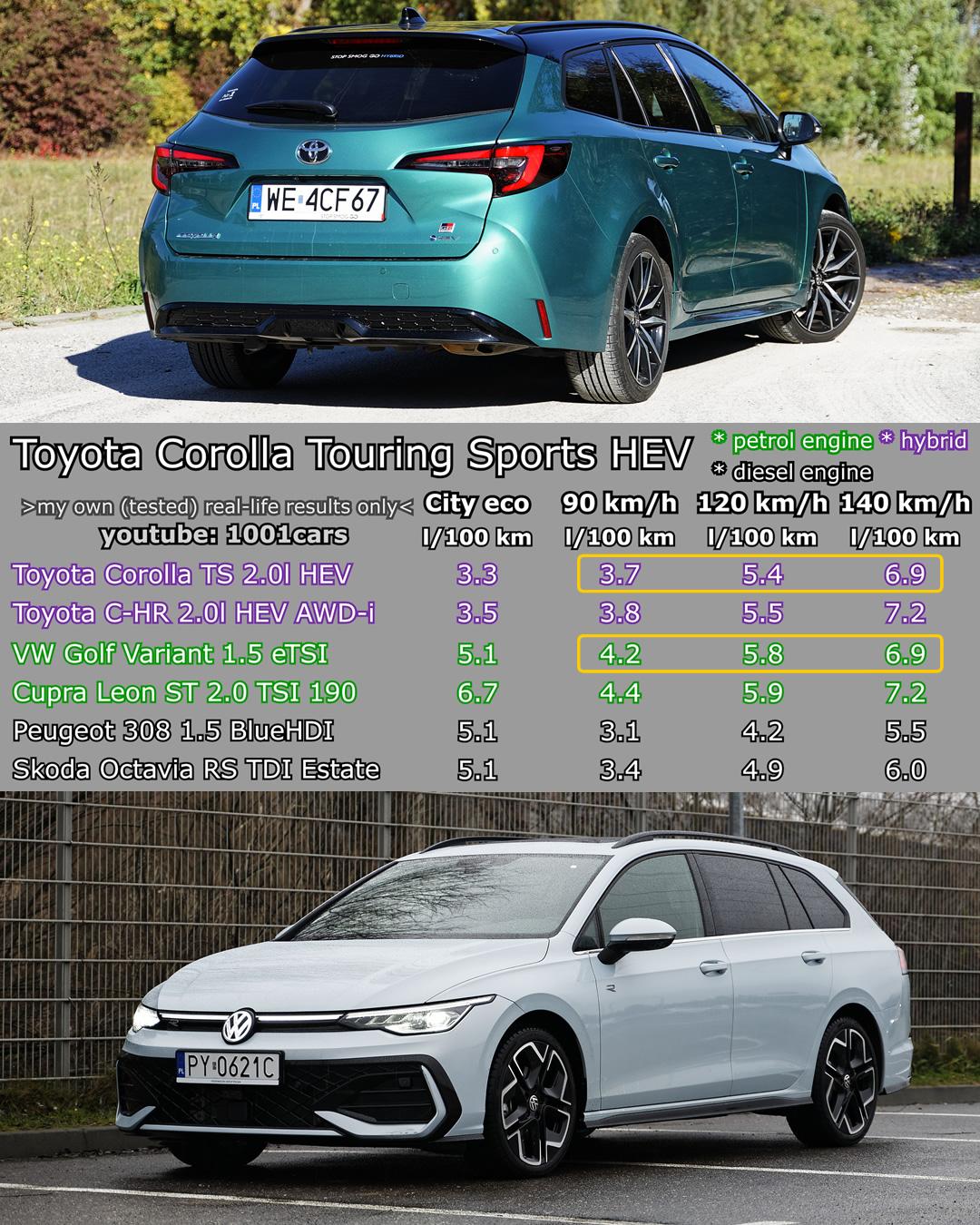

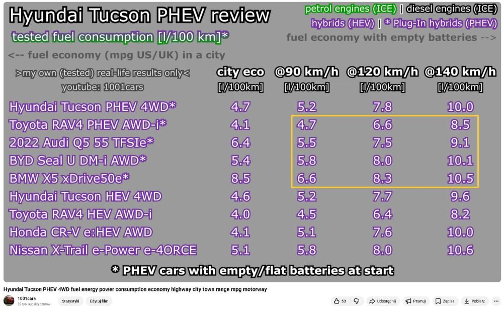

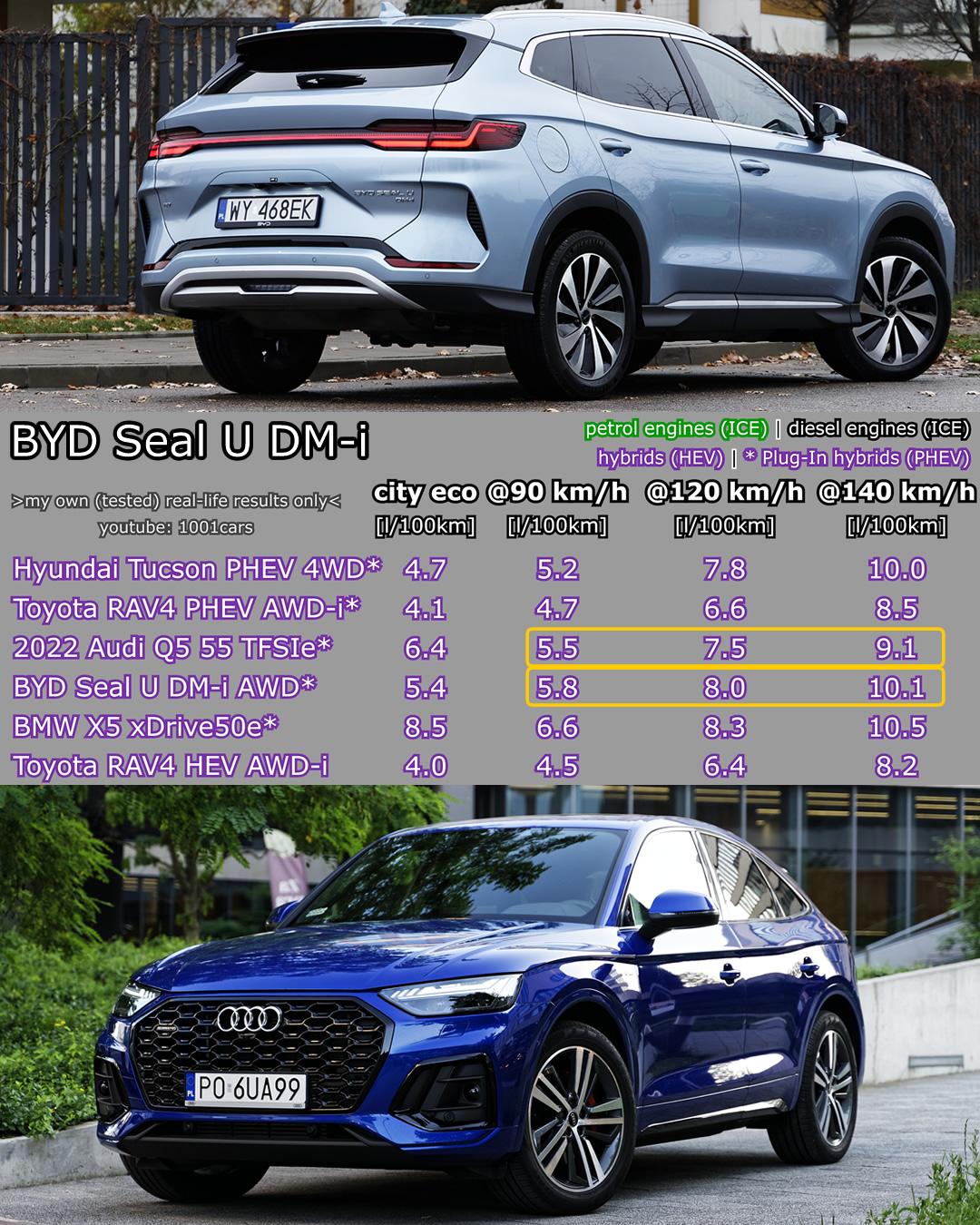

W ankiecie więcej osób głosowało na opcję, że "hybryda pali więcej w trasie", ale zwykle tak nie jest, co pokazuję w artykule opublikowanym kilka dni temu na głównej ITHardware test
EDIT2: dorzucam wygodne infografiki z najważniejszymi danymi. Po komentarze trzeba sięgnąć do podpiętego materiału :)

Ciekawym przykładem są chińskie samochody czysto spalinowe, które słynęły wręcz, z wysokiego spalania, a hybrydy chińskie, nawet na autostradzie, palą mniej.
Moim zdaniem generalnie hybrydy z małym/lekkim akumulatorem spalą na trasie nie więcej niż auta czysto spalinowe, natomiast hybrydy plugin (PHEV) z powodu masy akumulatora, już mogą spalić więcej (przypadek rozładowanego aku, który wystarcza w takim PHEV na np. 100km jazdy po naładowaniu z gniazdka by jechać w tym super paliwo-oszczędnym trybie, a po tym dystansie już będzie piło zdecydowanie więcej paliwa).
Moim zdaniem generalnie hybrydy z małym/lekkim akumulatorem spalą na trasie nie więcej niż auta czysto spalinowe, natomiast hybrydy plugin (PHEV) z powodu masy akumulatora, już mogą spalić więcej.

Nie można wrzucać wszystkich chińskich aut do jednego worka, tak samo jak wszystkich "zachodnich" układów napędowych, ale zobacz jak ze spalaniem jest w przypadku BYD-a PHEV względem innych PHEV. Zaznaczyłem najbardziej interesujące porównania.
