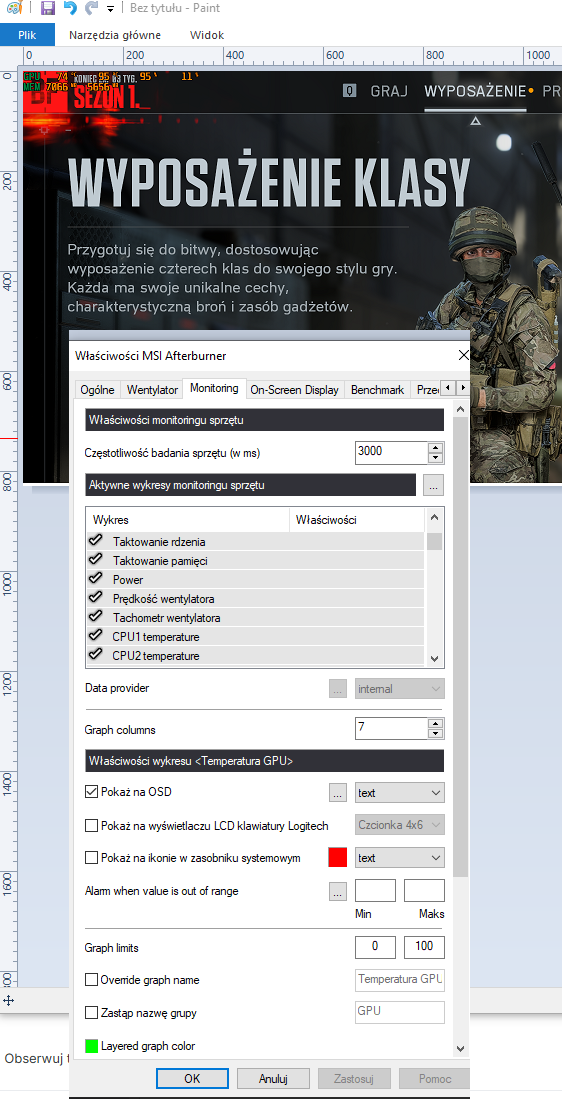

Guli 57 Opublikowano 30 Stycznia Opublikowano 30 Stycznia (edytowane) 14600k + ENDORFY Fera 5 Dual Fan Dochodziło do 100 stopni okazało się, że jeden wiatrak odwrotnie zamontowałem i dmuchały na siebie (na radiator do środka) okej, nie miałem nigdy dual fana, a ja się śpieszyłem (przestroga) dla pospieszalskich No dobra, spadło do ~85stopni, ale po x h grania dochodziło znów do 90, dałem w biosie wszystkie wiatraki cpu i w budzie na maxa niby coś to dało, ale nadal widzę spadki fps i chcę wyeliminować opcję, że mój CPU obniża taktowanie przy wysokiej temperaturze (by ją zmniejszyć) To jest gra typowo pod CPU (BF6 redsec) więc to dla mnie priorytet, by to sprawdzić. Zainstalowałem msi + riva statistic i wyświetla mi w grze tylko te dwie opcje (lewy górny róg) a żadnej innej nie mogę dorzucić, dlaczego? . EDIT: Pasta nowa, potem zmieniłem na inną, chłodzenie montowałem 2x, jest dociśnięte na maxa Edytowane 30 Stycznia przez Guli

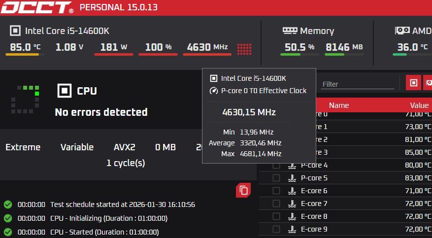

Guli 57 Opublikowano 30 Stycznia Autor Opublikowano 30 Stycznia (edytowane) 18 minut temu, Kyle napisał(a): Masz najnowszy BIOS do płyty z mikrokodem 12F? o kurde, o tym nie wiedziałem :O ! https://www.asus.com/motherboards-components/motherboards/prime/prime-b760m-k-d4/helpdesk_bios?model2Name=PRIME-B760M-K-D4 mam wersje 1666 co się okazuje BETA versją w dodatku... Zaraz zaaktualizuje p.s czemu w tym oCCT jak daje test nawet ten (Extreme cpu test) to pokazuje max 4600 zegar? Nie powinno byc "boost 5,3ghz"? czy te 800mhz rezerwuje na system? Edytowane 30 Stycznia przez Guli
Dirian 956 Opublikowano 30 Stycznia Opublikowano 30 Stycznia (edytowane) Jak masz obciążone wszystkie rdzenie / watki to ten boost jest mniejszy, choć i tak powinien być raczej wyższy w okolicach 4,8 GHz. Być może sekcja twojego MOBO nie wyrabia. Raczej przy takiej płycie nie katowałbym tej sekcji długimi testami syntetycznymi Edytowane 30 Stycznia przez Dirian
Guli 57 Opublikowano 30 Stycznia Autor Opublikowano 30 Stycznia (edytowane) 20 minut temu, Dirian napisał(a): Jak masz obciążone wszystkie rdzenie / watki to ten boost jest mniejszy, choć i tak powinien być raczej wyższy w okolicach 4,8 GHz. Być może sekcja twojego MOBO nie wyrabia. Raczej przy takiej płycie nie katowałbym tej sekcji długimi testami syntetycznymi Rozumiem, no ale w grze powinienem mieć chyba te ~5.3ghz ta? A da się w biosie ustawić na sztywno 5,3ghz, a jak wyłączę grę to sobie tez wyłącze i boost? Ten msi afterburner by się przydał, ustawiłbym wykres na bieżąco ile jest MHZ i bym sprawdzał czy nie spada podczas grania przy wzrośnie temperatury ale game changerem może? będzie ta wersja biosu, skoro wypuszczali aż 2x tego FIX'a to tych cpu to musi być coś na rzeczy Edytowane 30 Stycznia przez Guli
Kyle 615 Opublikowano 30 Stycznia Opublikowano 30 Stycznia (edytowane) 39 minut temu, Guli napisał(a): czemu w tym oCCT jak daje test nawet ten (Extreme cpu test) to pokazuje max 4600 zegar? Nie powinno byc "boost 5,3ghz"? Na Twoim zrzucie widać pobór 181W, czyli tyle ile wynosi limit mocy krótkotrwały w tym procesorze (PL2). Widocznie by się w nim zmieścić, płyta zredukowała taktowanie Pcores do 4600 MHz. 9 minut temu, Guli napisał(a): Rozumiem, no ale w grze powinienem mieć chyba te ~5.3ghz ta? Przy obciążeniu np. 5 wątkami, które zajmą 5 kolejnych rdzeni, z całą pewnością będziesz miał te 5300 MHz przy obliczeniach typu Cinebench (zakładając, że nie masz jakiegoś starego BIOS, który ładuje zawyżone napięcia). Edytowane 30 Stycznia przez Kyle
Guli 57 Opublikowano 30 Stycznia Autor Opublikowano 30 Stycznia (edytowane) 4 minuty temu, Kyle napisał(a): Na Twoim zrzucie widać pobór 181W, czyli tyle ile wynosi limit mocy krótkotrwały w tym procesorze (PL2). Widocznie by się w nim zmieścić, płyta zredukowała taktowanie Pcores do 4600 MHz. No rozumiem, ale wg. "specyfikacji" Maksymalna Moc Turbo (MTP) 181 W --- 5,3ghz i niektórzy chyba tyle mają Może po prostu occt to blokuje? w grze pokaze wiecej mhz? No różnica między 4600, a 5300 akurat w tej grze będzie mieć znaczenie na pewno p.s @Kyle to aktualny temat? czy po prostu wystarczy bios zaktualizować? Edytowane 30 Stycznia przez Guli
Kyle 615 Opublikowano 30 Stycznia Opublikowano 30 Stycznia 2 minuty temu, Guli napisał(a): No rozumiem, ale wg. "specyfikacji" Maksymalna Moc Turbo (MTP)181 W --- 5,3ghz i niektórzy chyba tyle mają Według specyfikacji CPU będzie boostował do 5,3GHz, pod warunkiem, że zmieści się w limicie mocy (krótkotrwały 181W) i limicie temperaturowym (100 stopni C) 4 minuty temu, Guli napisał(a): @Kyle to aktualny temat? czy po prostu wystarczy bios zaktualizować? Pytanie, czy chcesz ustawiać procesor zgodnie ze specyfikacją, czy tuningować go na swoją rękę.
Guli 57 Opublikowano 30 Stycznia Autor Opublikowano 30 Stycznia 15 minut temu, Kyle napisał(a): Według specyfikacji CPU będzie boostował do 5,3GHz, pod warunkiem, że zmieści się w limicie mocy (krótkotrwały 181W) i limicie temperaturowym (100 stopni C) Pytanie, czy chcesz ustawiać procesor zgodnie ze specyfikacją, czy tuningować go na swoją rękę. No to dlaczego mój cpu nie mieści się w 5,3ghz w limicie 181w? żaden się nie mieści czy mój tylko taki "udany"? wszedłem w jakiś test tego procka na yt to normalnie gość testuje gry i ma 5,3ghz i nie pisał, że coś z tym robił specjalnego to myślałem, że każdy te ~5,2/3 wyciągnie

Guli 57 Opublikowano 30 Stycznia Autor Opublikowano 30 Stycznia (edytowane) 37 minut temu, Dirian napisał(a): A nie masz? Bo pokazałeś tylko wynik z OCCT. chciałem użyć occt, żebym nie musiał gierki odpalać, myślałem, że szybciej przygrzeje procka . min. ~4700 max 5287 więc wygląda w porządku, zobaczymy po updejcie biosa, jak pogram z godzinę/dwie Jaka będzie min. wartość cpu czy spadnie poniżej 4700, bo rozumiem, że jeżeli procesor się przegrzewa ~90stopni to do ilu to może spaść, na jakieś ~4000-4500? to od razu to zauważę w hw monitor , a to msi nadal nie wiem czemu mi nie działa, trudno Poradzę sobie tym hwmonitorem. Podejrzewam, że takie wahania z 4700 na 5300 to może wina już samej gry. Edytowane 30 Stycznia przez Guli
