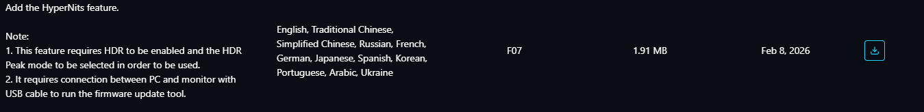

Witam wszystkich tutaj bedziemy sie dzielic spostrzeżeniami  i uzytkowaniem Monitora:)  i nowymi Aktualizacjami dla Gigabyta :) przedwczoraj wleciał Update F07 ja juz zaktualizowalem swojego  :)

Tak jak się spodziewałem, ten update jest bardzo dziwny. Po upgradzie musiałem przywrócić domyślne ustawienia wszystkich trybów HDR i teraz HDR Peak 1500 jest kompletnie wyblakły bez aktywacji nowej funkcji hypernits. Za to jak się włączy to hypernits, to panie cuda na kiju xD Przepalenie jasnych elementów jest wtedy nawet dla mnie nie do przyjęcia:E Za to tryb Peak bez hypernits najlepiej pokazuje szczegóły w jasnym obrazie. Kompletnie zgłupiałem i chyba zacznę teraz używać HDR Game z APL High, który jest najlepszym kompromisem między jasnością, a zachowaniem detali.

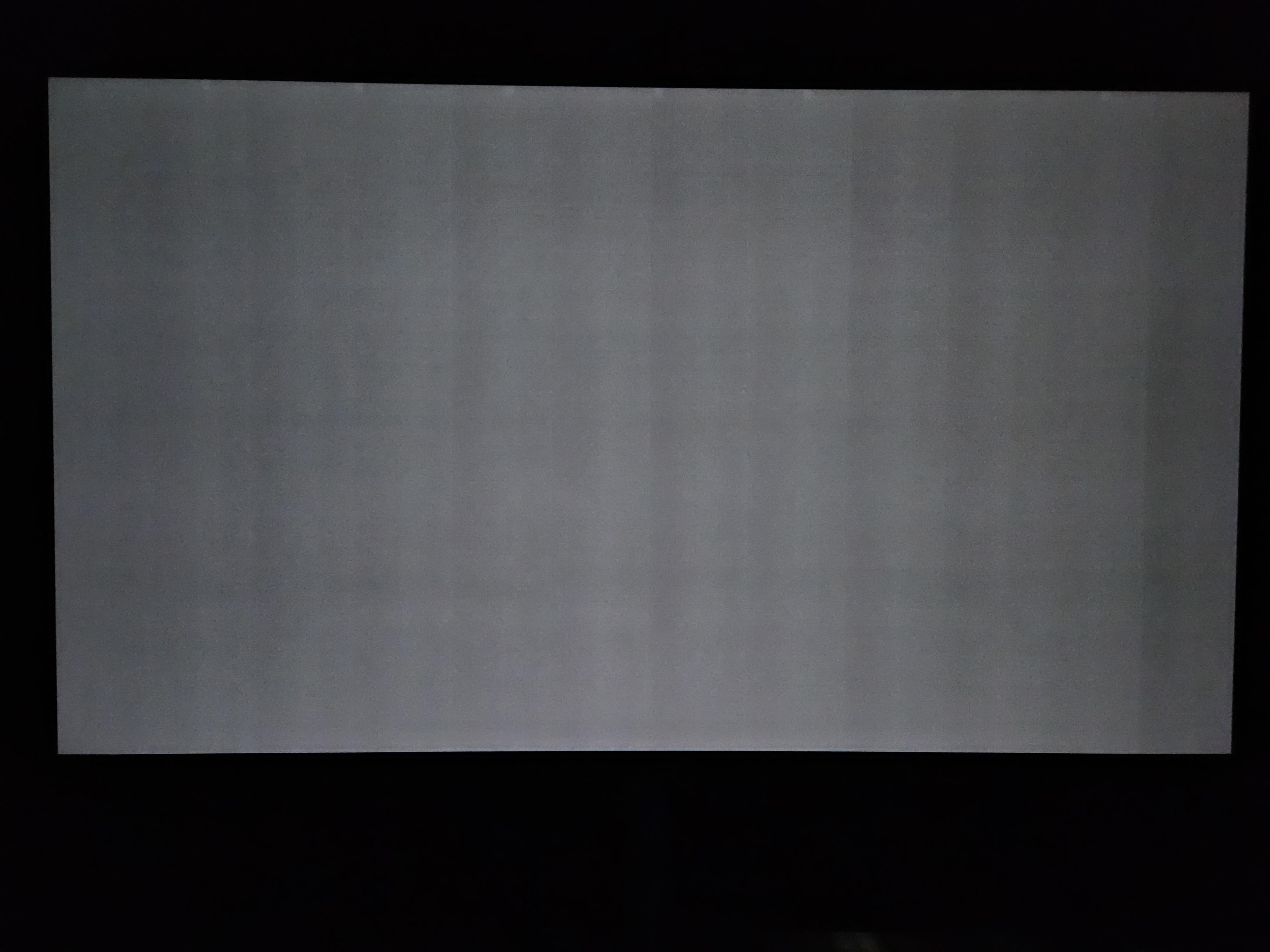

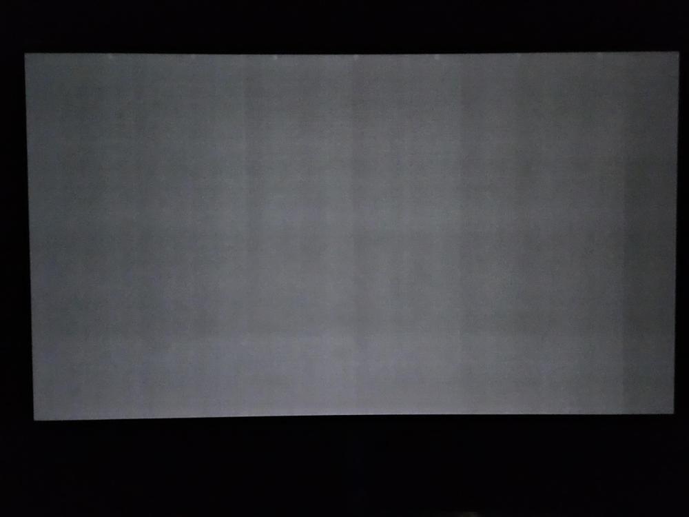

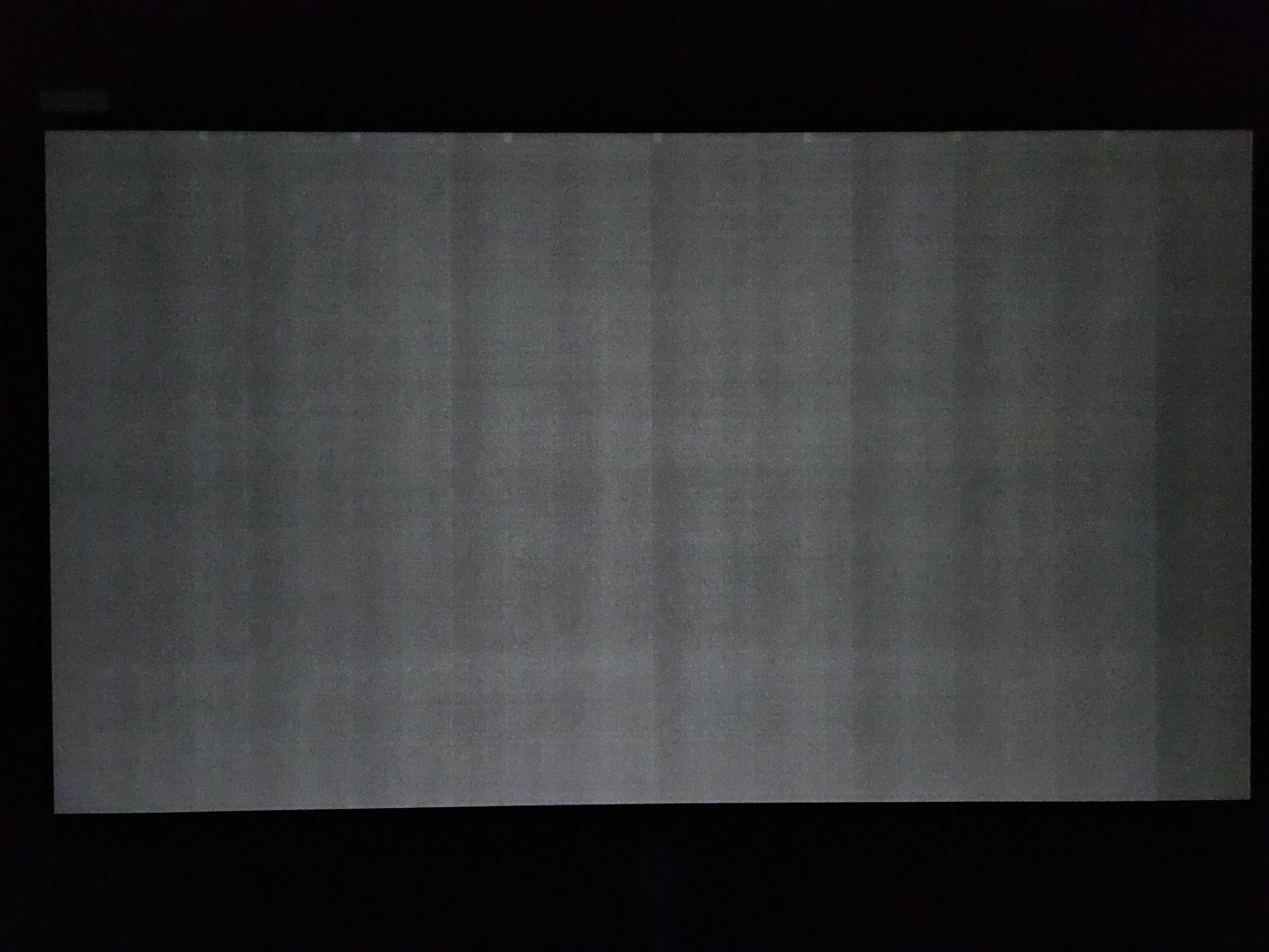

Załączam aktualne fotki przy 280Hz, 240Hz i 144Hz, po 140 godzinach używania i 15 odświeżaniach pikseli. Jeżeli jakaś znacząca różnica była to może gdzieś po kilku pierwszych odświeżaniach, teraz nie widzę jakoś zysku. Może kiedyś się jeszcze poprawi, ale póki co nie mam problemu z tym co widzę w trakcie grania (tutaj mało okazji na wystąpienie widoczności problemu) czy oglądania YT.
