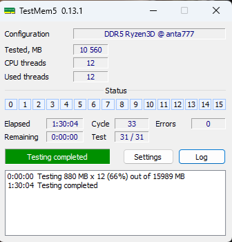

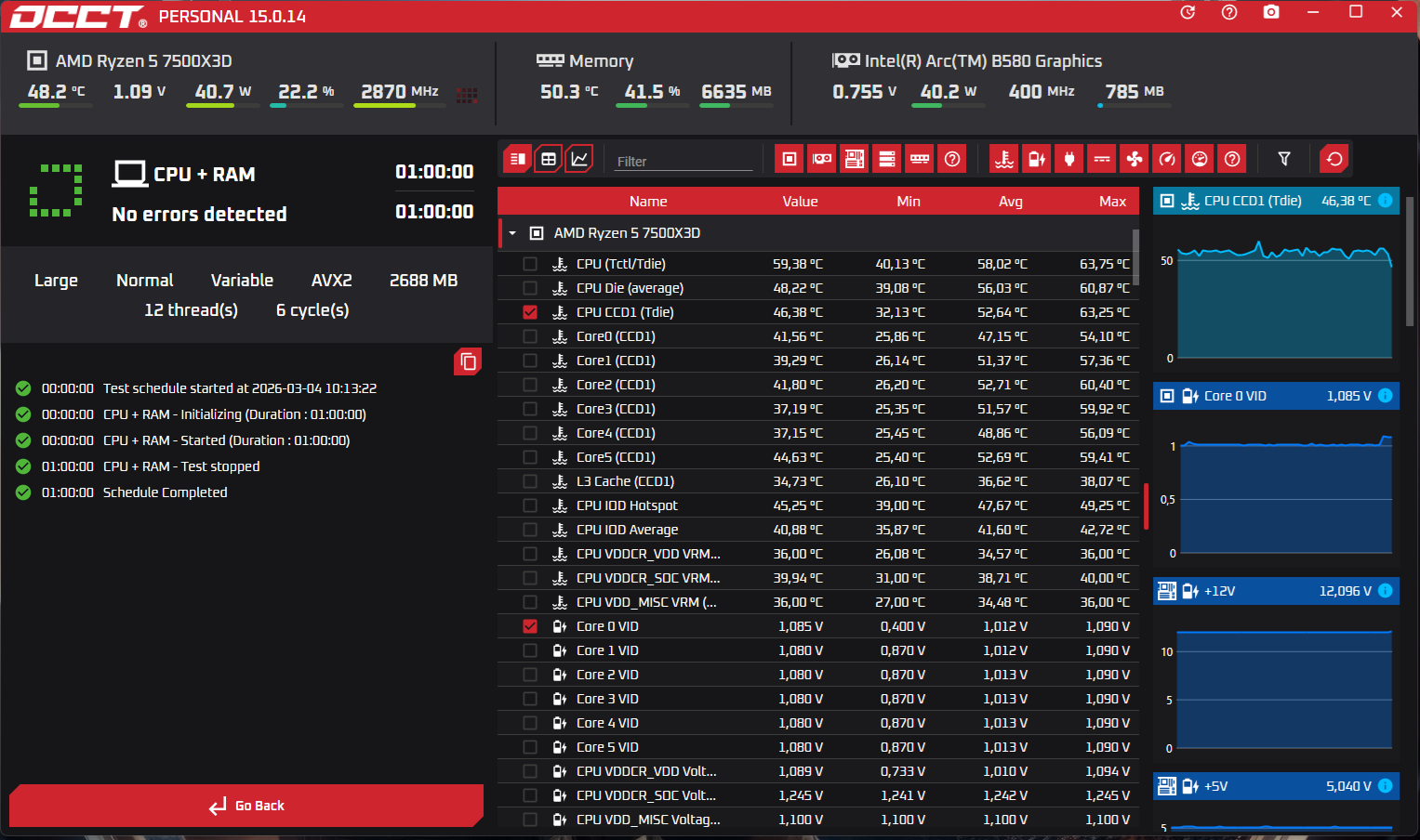

3 dni temu pisałem czy zrobił test stabilności modułów  po złożeniu zestawu i chyba post został zignorowany :E to jest podstawa podstaw.
chciałem zrobić memtest64 chyba ale nie potrafiłem tego zrobić xd teraz zrobiłem occt i testmem5 i jest ok
ale w grze mi sie tez sypie, od razu odpailem po wlaczeniu path of exile i to samo wczoraj i dzisiaj
wyłaczyłem to co mowisz ale tez załadowałem ustawienia domyslne w biosie, zobaczymy czy bedzie dalej jesli tak to chyba plyta do wymiany moze jakies styki we wnęce ramu nie stykają dobrze
