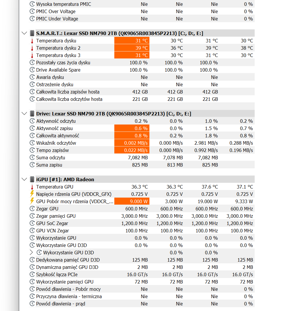

Witam dopiero co zlozylem PC wkurzaja mnie te wentylatory ,ze glosno chodza ,a w grze to juz w ogole sa momenty, ze chodza jak traktor.

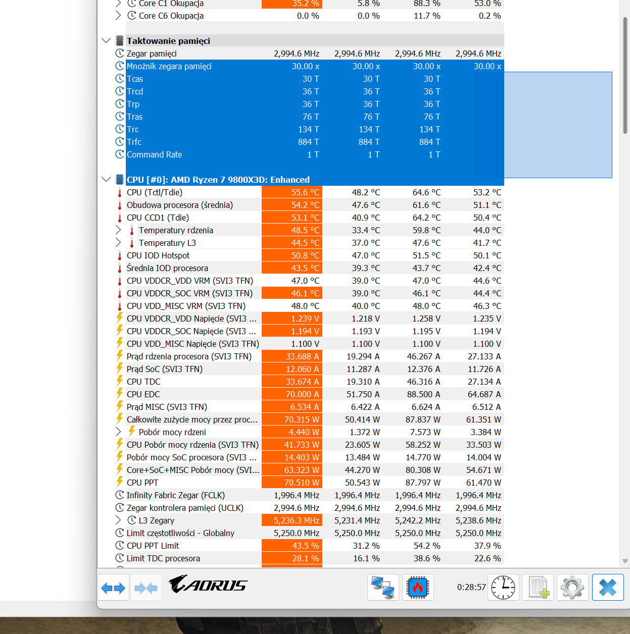

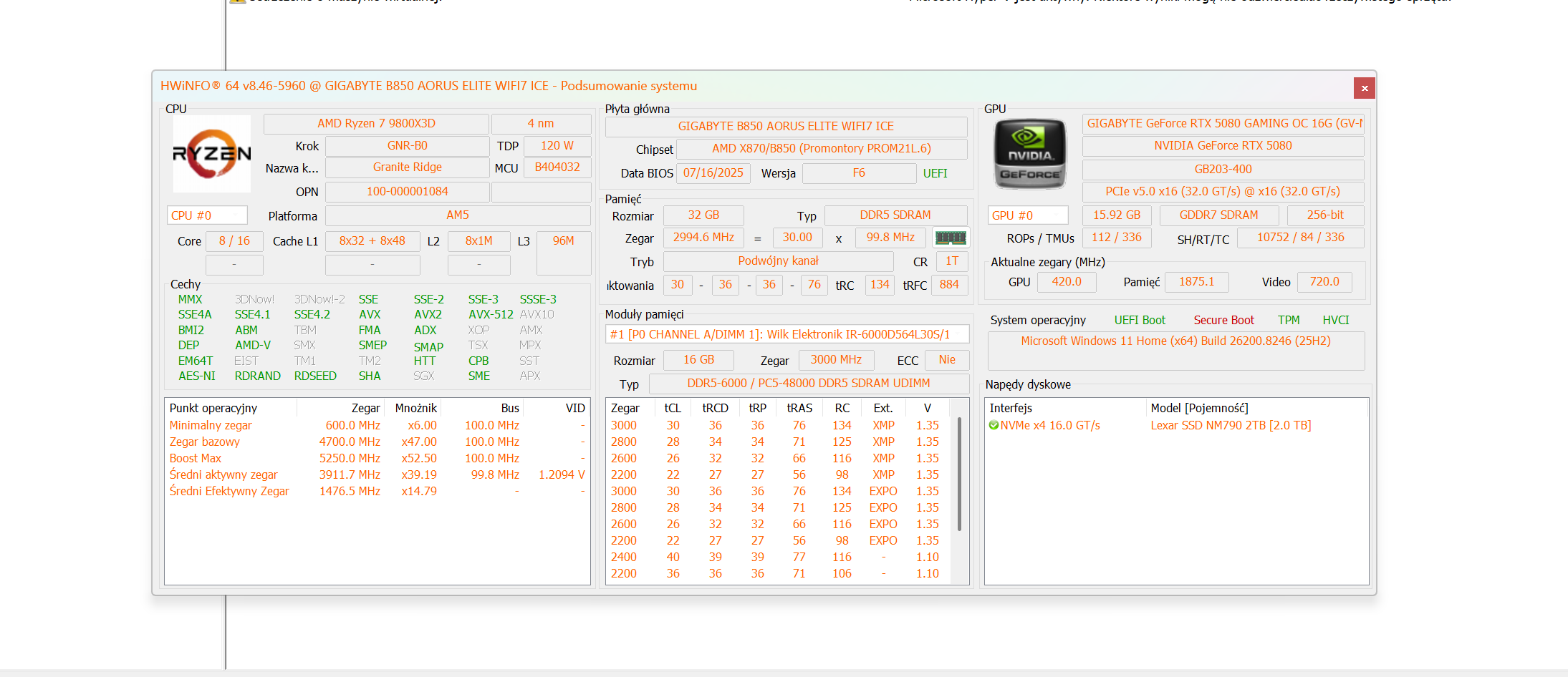

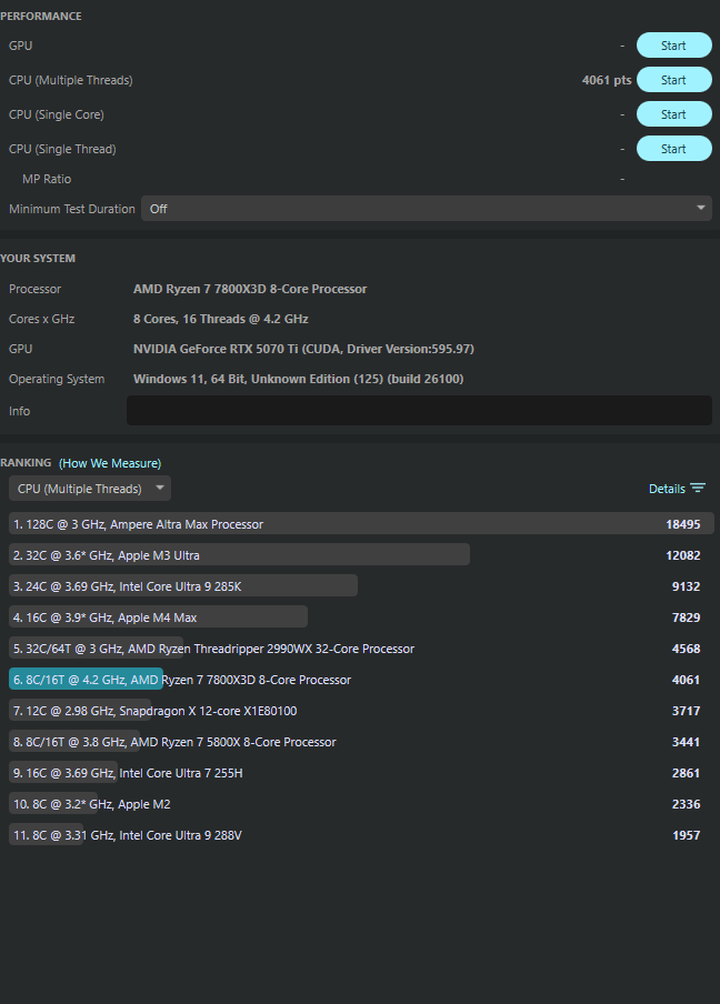

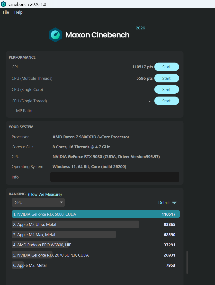

Cos chyba nie tak o to wyniki. Ogolnie w HW info niby AI twierdzi,ze wszystko jest okej.   Z kolei Cinebench podobno slaby wynik.   Jak robilem w Cinebench GPU to wynik wyszedl 2x tyle ,ale multithreads tylko 5k.  Chyba, ze AI glupoty gada, widze, ze identyczny sprzet jak moj ma podobny wynik

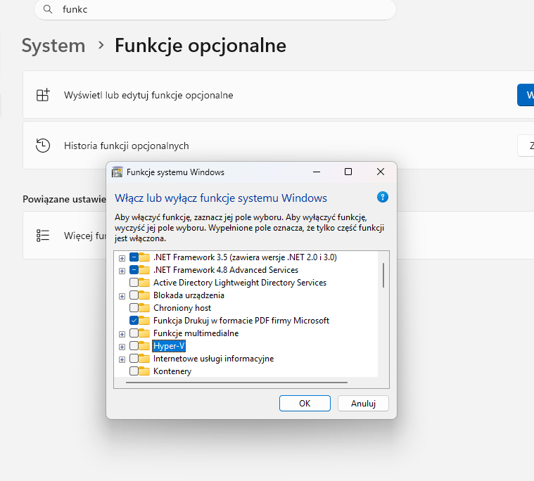

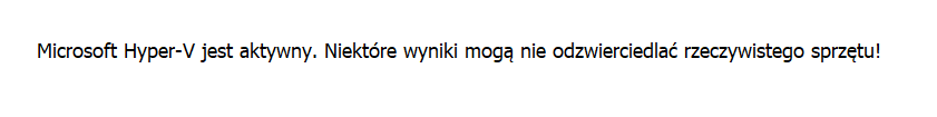

wylacz hyper-v - odinstaluj ta funkcje

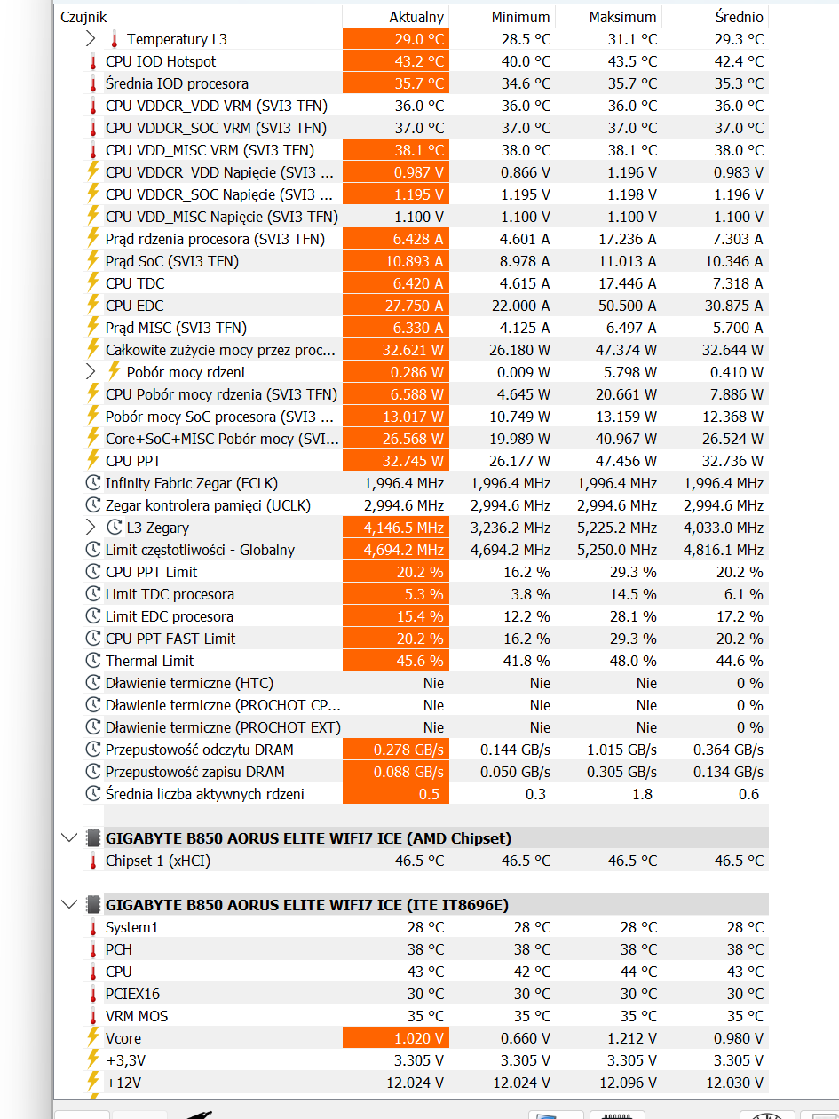

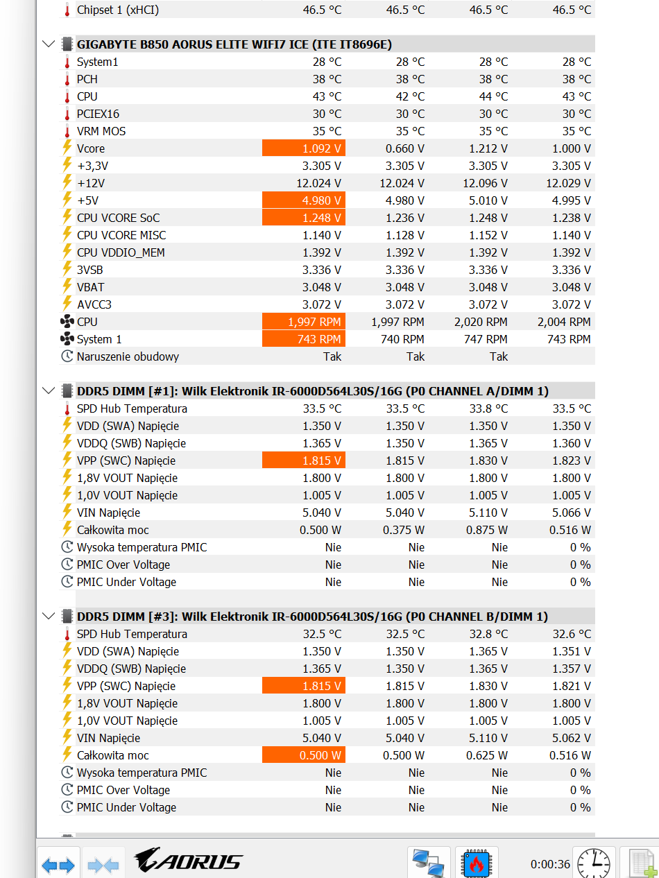

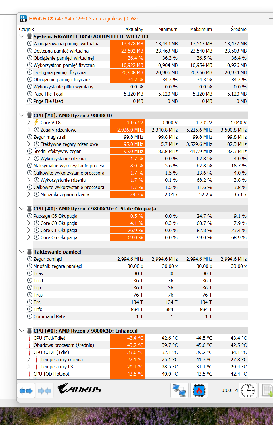

pokaz nam screeny z hwinfo po tescie - albo po jakiejs grze zebysmy widzieli max temp na podzespolach.

nas interesuja temperatury i zuzycie

Niby ja wylaczylem ,a w HW info caly czas jest ten komunikat. To co wrzuciles na screen u mnie jest podpisane platforma funkcji Hypervisor.

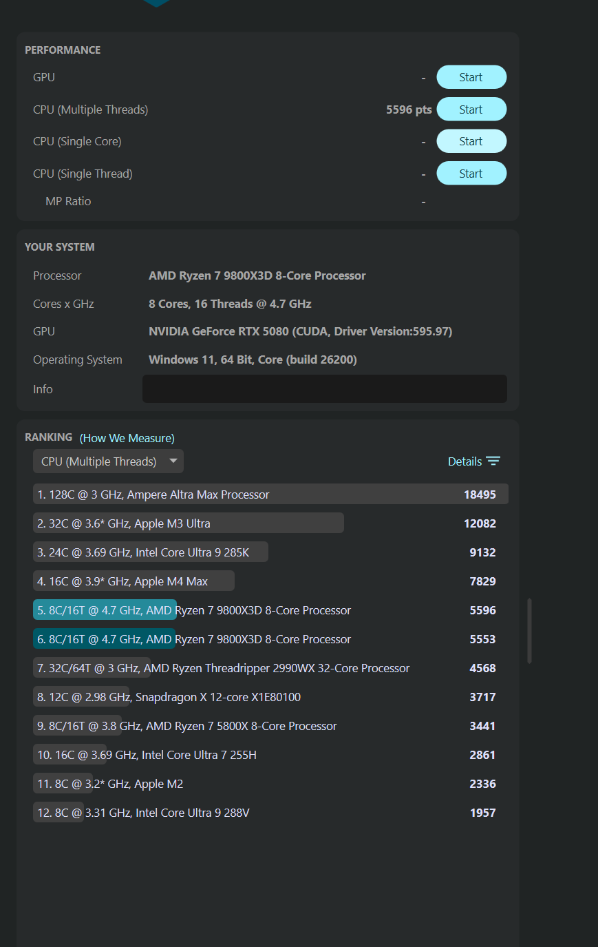

A z cinebench niby co nie tak z tym testem przeciez on sam obciaza PC i do tego gry nie musze wlaczac.
a niby jak test sie robi w HW info nic tu takiego nie widze, moge tylko wlaczyc program i kliknac temperatury.

Okej zaraz sprawdze, a jakims jeszcze programem testowac jak to zmienie. Te wyniki z Cinebench sa okej czy zle?\

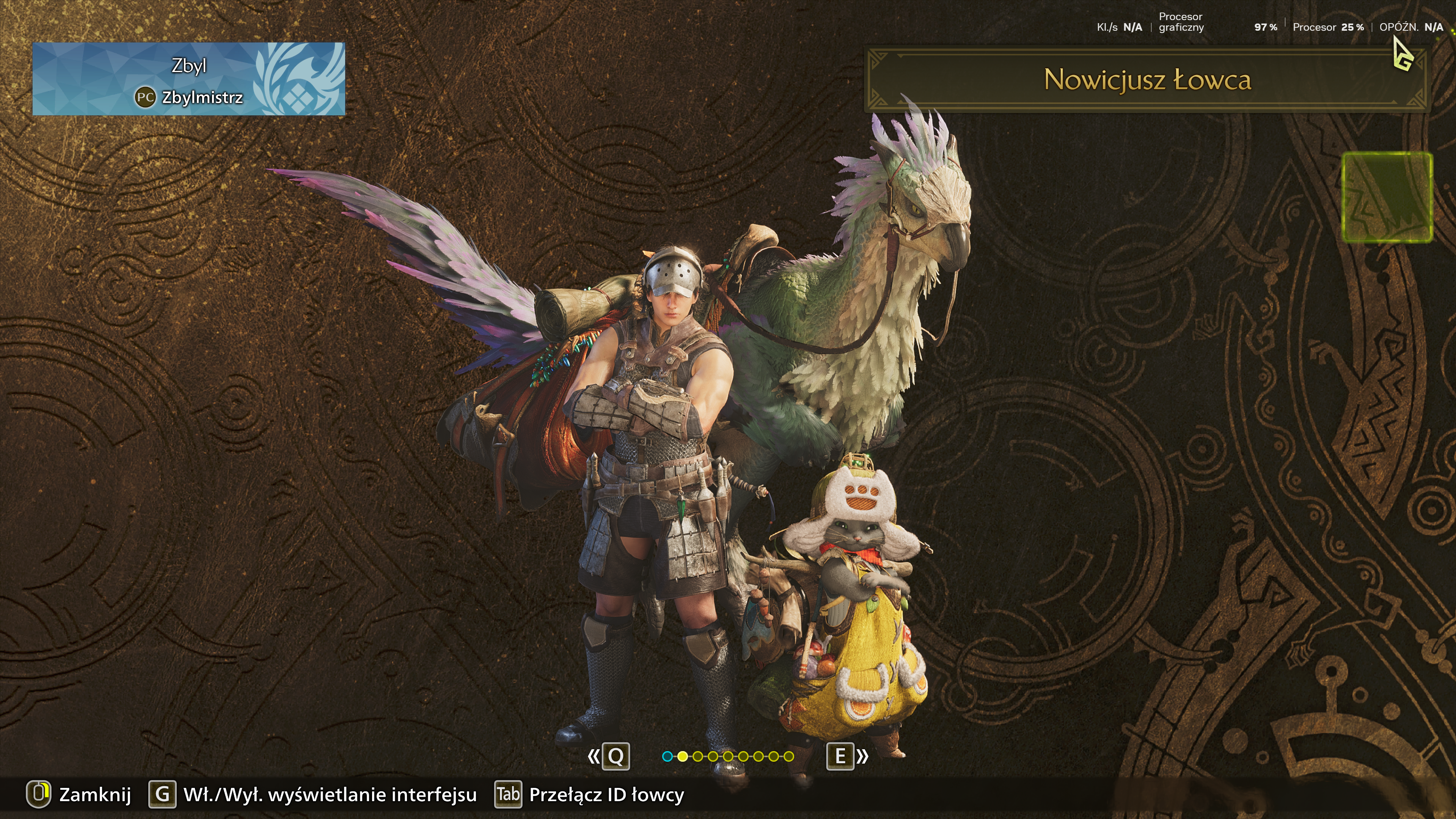

Tu screen jak na chwile zminimalizowalem gre bo nie wiem jak inaczej.
Edytowane przez Zbyl88
Wydaje się ok, 9800X3D jest jakieś 25-30% szybszy w workloadzie od 7800X3D

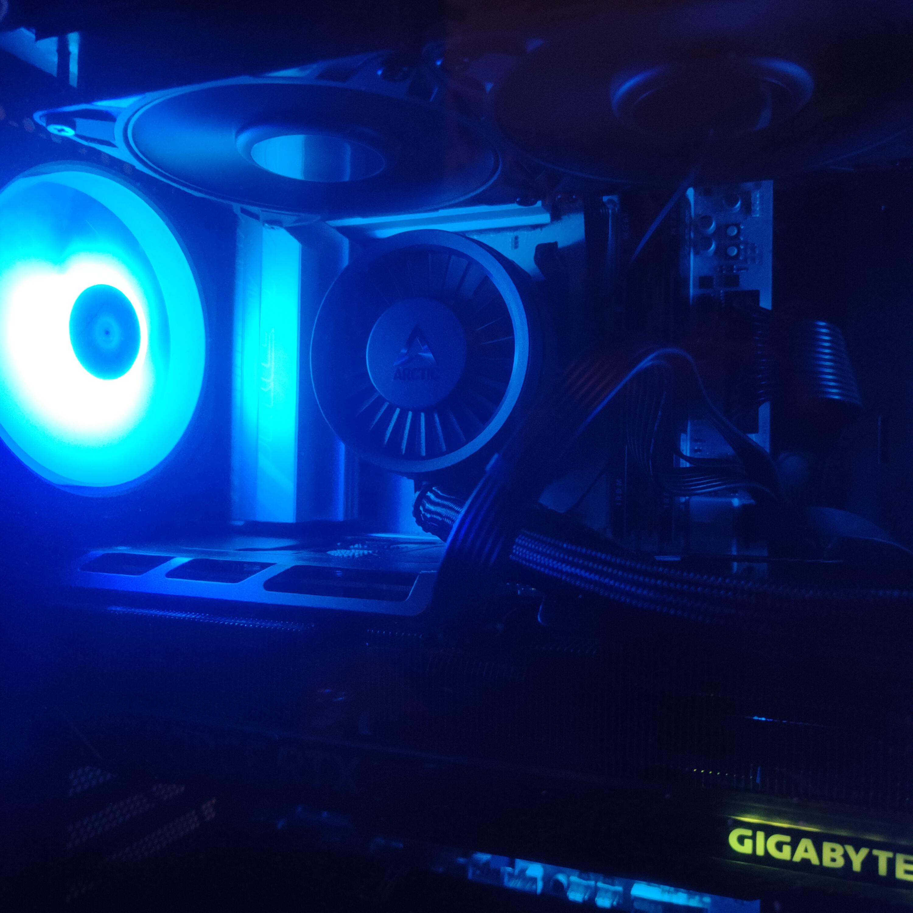

Proszę mi narysować w paincie lub na kartce: Obudowę i wszystkie wentylatory, w którą stronę Dmuchają, Bo ja już różne rzeczy widziałem. Jak kupilem swojego 1. Kompa używanego, Wszystkie Wenty wpychały powietrze.
nie no musi byc dobrze.

Które wentylatory najbardziej Cię irytują? Jakie masz wentylatory w obudowie, jak i gdzie wsadzone, jaka obudowa? Kto składał kompa? Pokaż krzywe w biosie. Wykonuj zalecenia.
Bo tak to Ci nikt nie pomoże...
Najlepiej to uzupełnij info w pierwszym poście, bo zrobi się pierdolik i może mało komu będzie się chcieć go czytać całego.

no mam ciemno w pokoju ,lampy slabo swieca dobra zrobie ci zdjecie jak bedzie jasno w dzien,ale chyba widziec ,ze wentylatory sa dobra strona ustawione. oCCT WIDZE, ze test trwa godz zrobie jutro rano i wysle wynik. Jaki program ,zebym widzial w czasie gry fps. Ten gupi after burner nadal wyswietla napisy w grze po wylaczeniu.

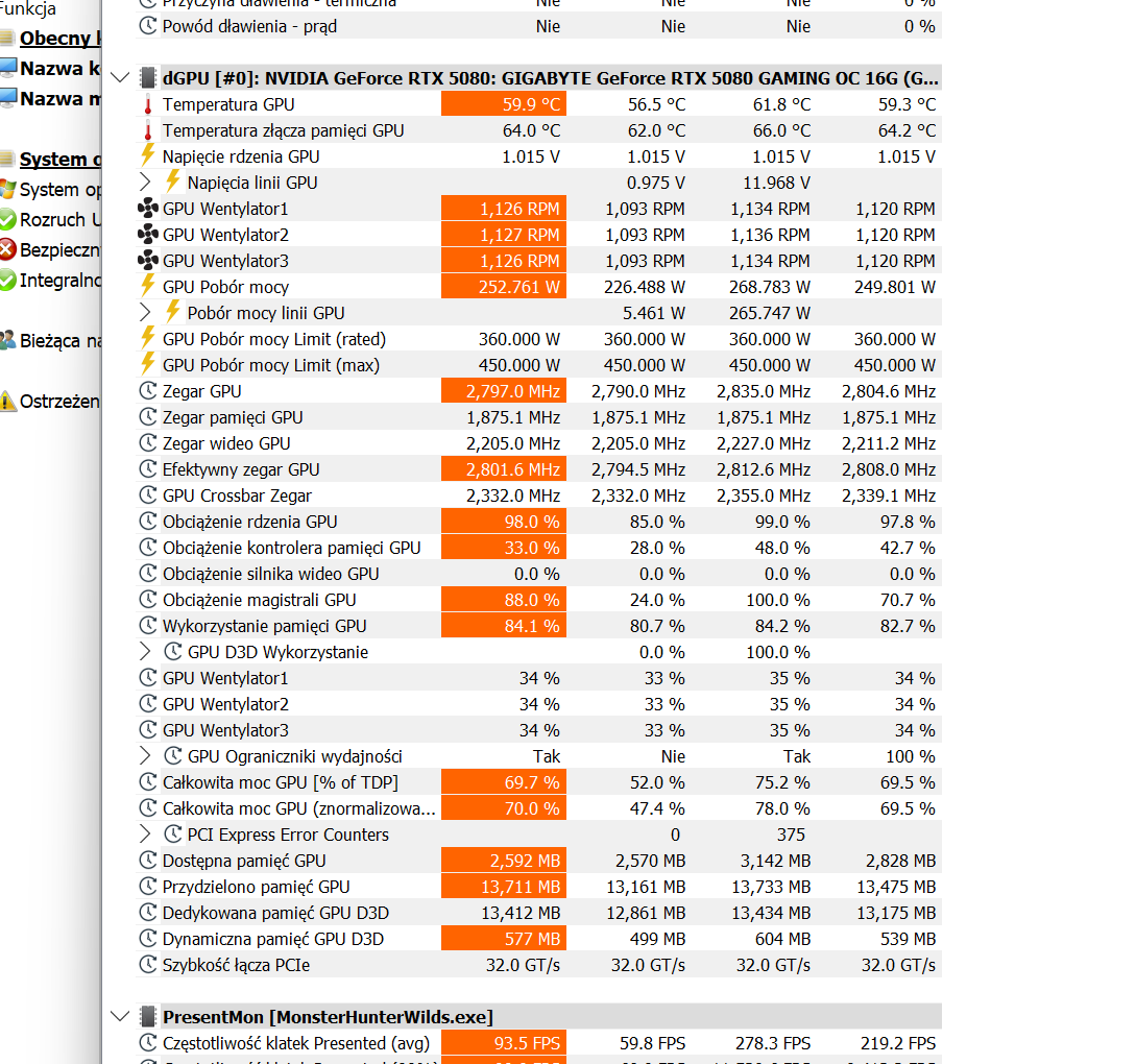

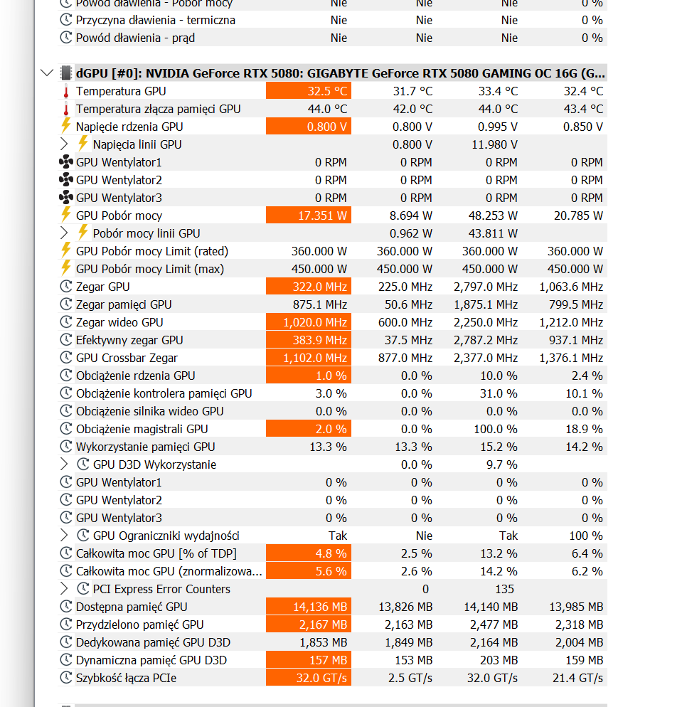

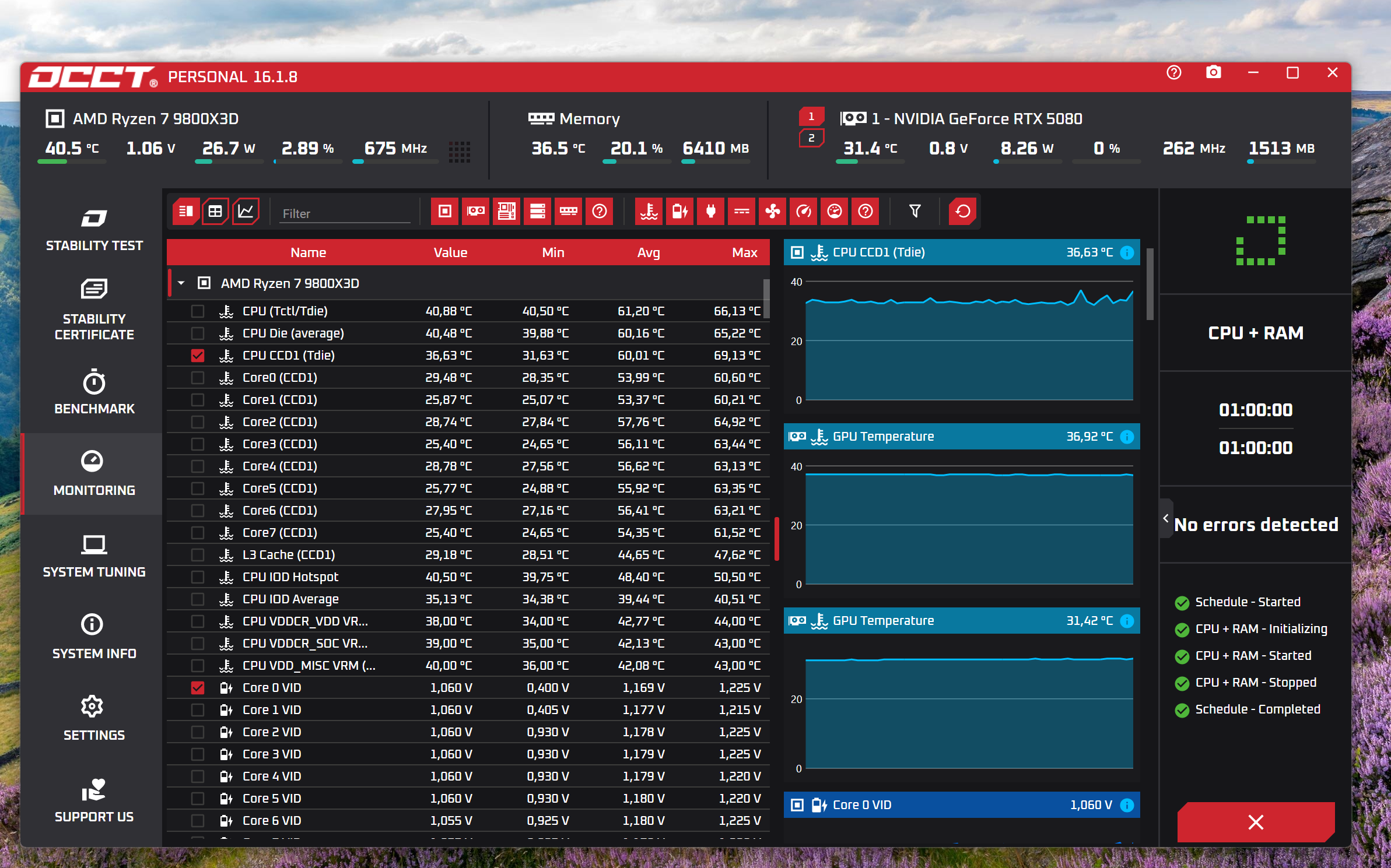

hw INFO jak gralem i  test occt. Dobra zrobie zdjecie jeszcze raz w srodku PC jak bede mial chwile.
No to karta pracuje zupełnie normalnie, 1200RPM to w większości konstrukcji bezgłośna praca - a w każdym razie niewybijająca się ponad inne wentylatory. Temperatury GPU są też w normie.
Nawet bez undervoltingu pracuje relatywnie chłodno, po ewentualnym UV ciągnęłaby pewnie z 30-50W mniej prądu.
Ze screena CPU wynika, że też jest wszystko w normie w kontekście temperatur - rozkręca się do 90W, nie przekracza 65C średnio, boostuje to 5,2ghz.
Jedyne co można by było poprawić to pobawić się z PBO, ustawić mu Curve Optimizer, może zyskałby kilka % wydajności i był jeszcze chłodniejszy. Zależy jaka sztuka. Ale tak jak jest jest dobrze.
Natomiast wciąż nie widzimy jak zachowują się wentylatory obudowy i CPU pod obciążeniem, bo na screenach nie objąłeś tej kolumny. Może być tak, że to one hałasują. Lub "hałasują", bo z temperatur podzespołów też nie wynika żeby miały odlatywać, jakie by nie były.
