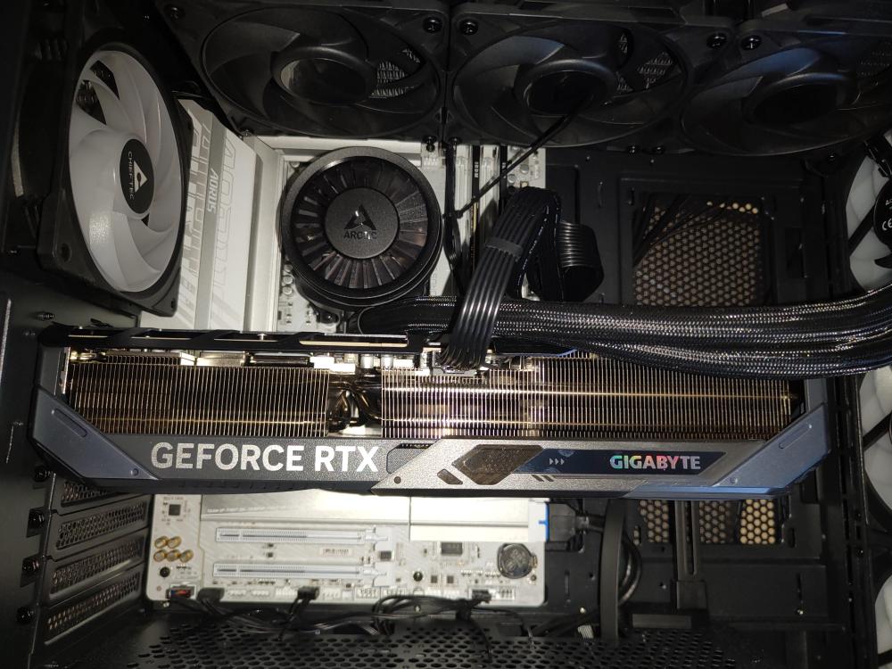

Na zdjęciu wygląda jak mój GB Gaming OC. (Edit: dobra, widzę na screenie, że to ona) Nie jest to najcichsza karta. Jak odpalają się wentyle, od razu je słychać z 2,5-3m, gdzie siedzę. Po ustawieniu krzywych AIO i budy, jest to aktualnie najgłośniejszy element mojego PC podczas grania. Autorze, na karcie powinieneś mieć przełącznik silent/performance. Z tym że jak walczyłem ze stutterem, ustawiłem na performance i wydaje mi się, że pomogło. Tu na forum mówili mi, że nie ma to znaczenia. SI mówiła, że w necie są przesłanki, że jednak ma. Krzywą GPU nie chciało mi się bawić.

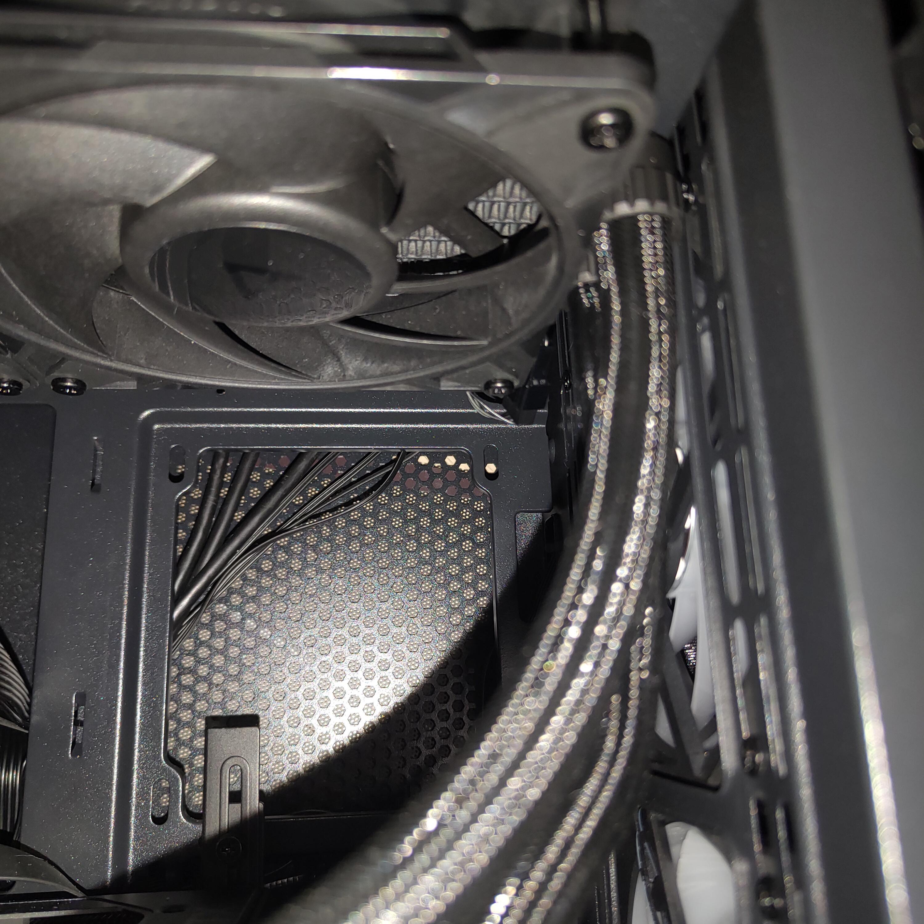

Panie, żeby sprawdzić, w którą stronę wieją wentyle, włącz PC i przyłóż do nich nitkę od zewnątrz odbudowy. Z przodu budy powinno zaciągać, z tyłu odpychać, ale po fotkach wydaje się, że jest ok.
Dla niektórych może wydawać się to zabawne, ale gościu, od którego kupiłem swoją używkę, zapewniał, że tak mu złożyli w xkom. xD

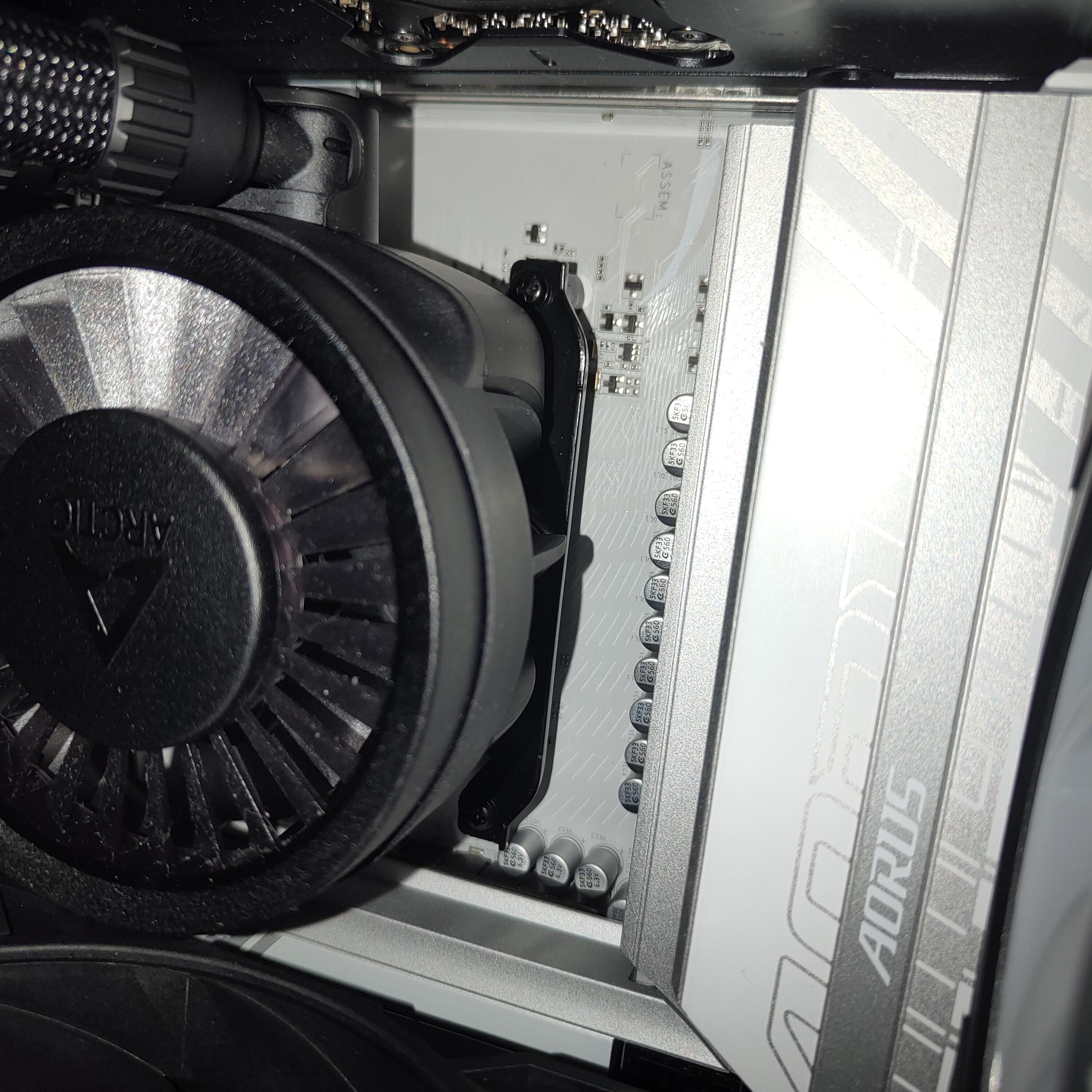

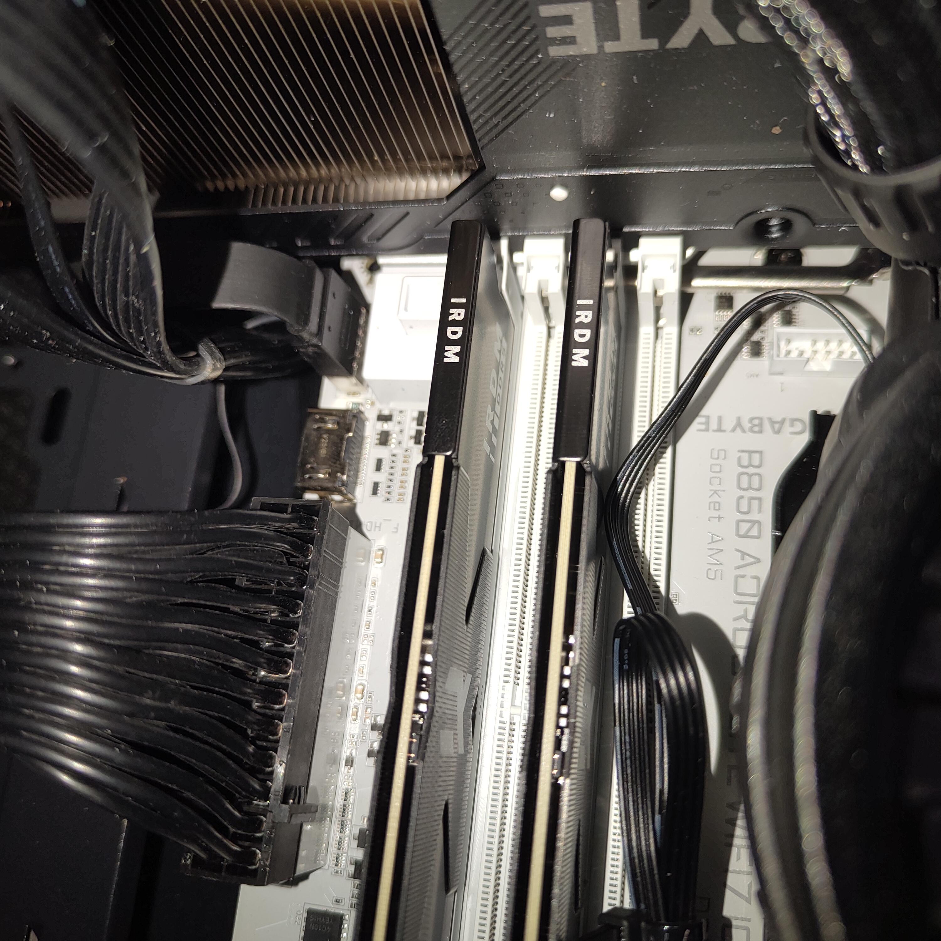

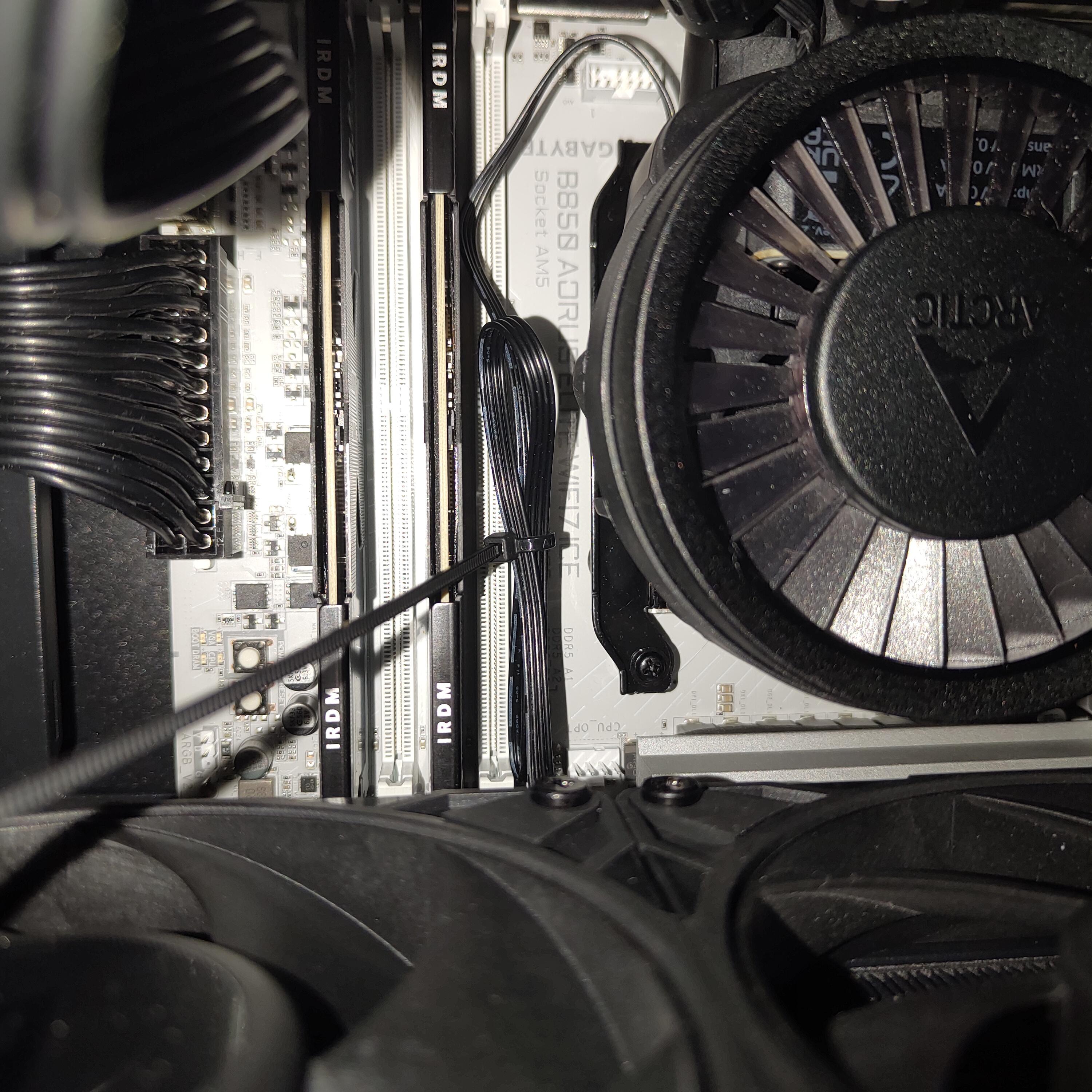

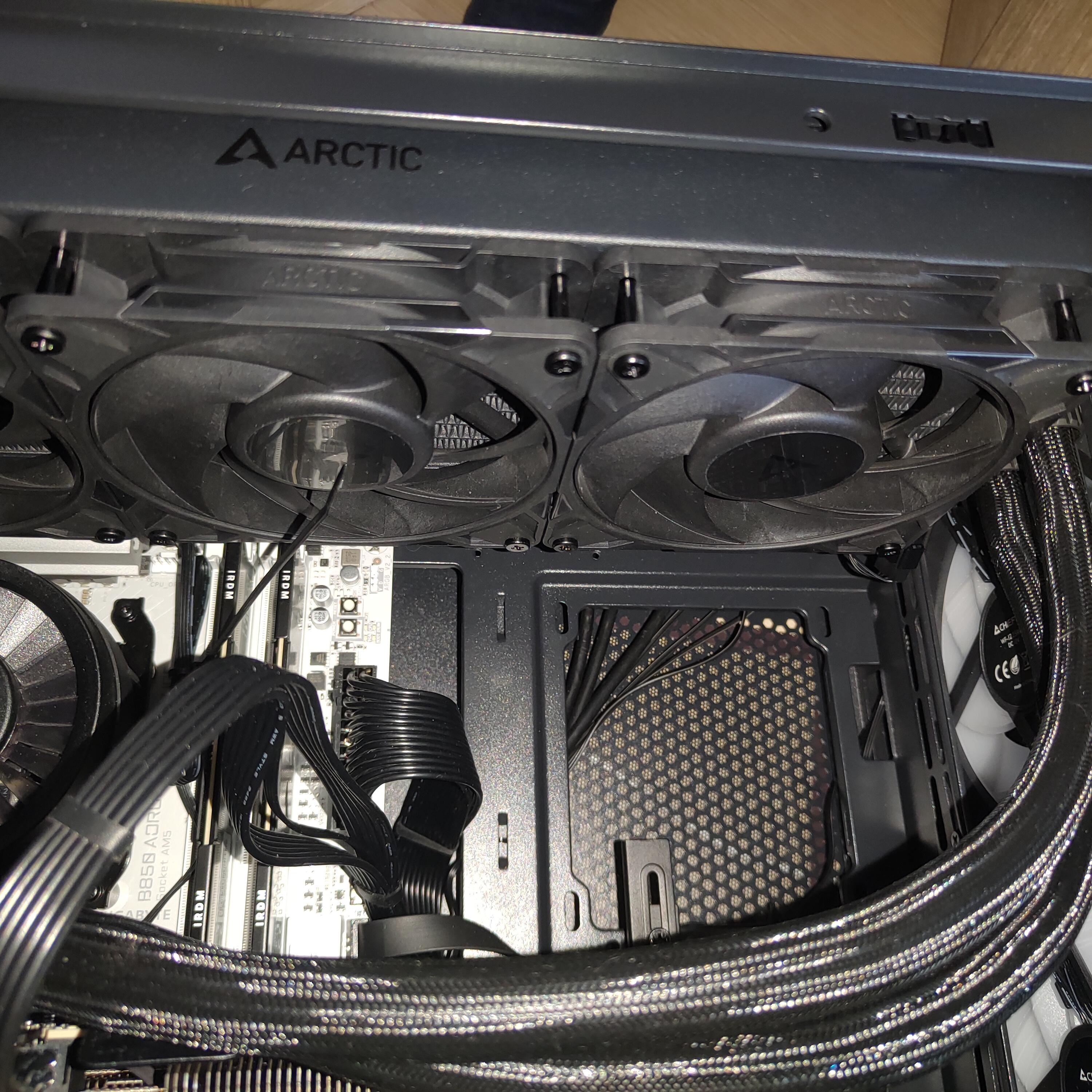

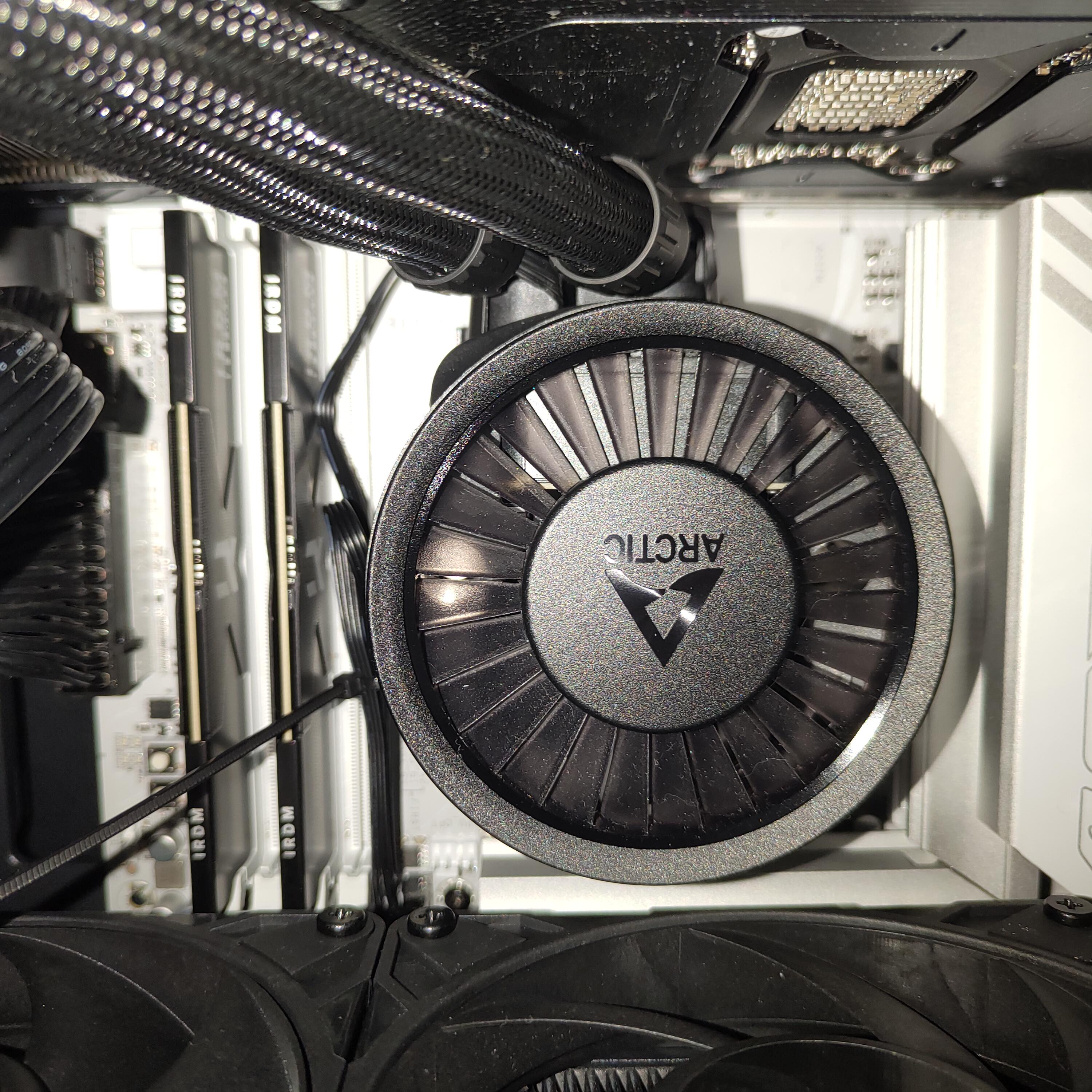

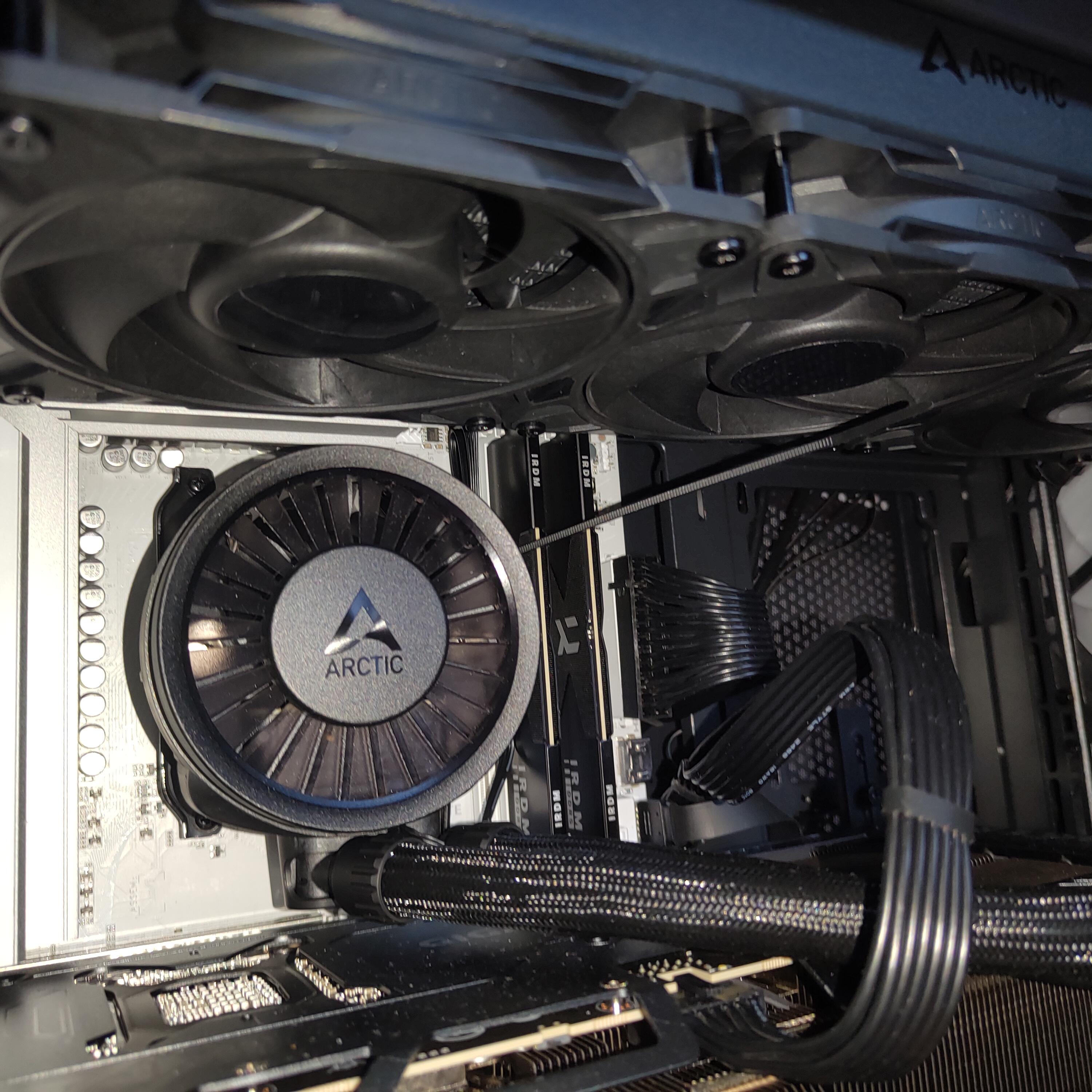

Właśnie może jest, bo niewykluczone że jak się ciśnienie robi wewnątrz to zasysa ten kawałek w wentylator procesora :E
Generalnie albo taki obiektyw albo mam dziwne wrażenie że ktoś dobrał budę na styk :E
bude dobrali eksperci z tego forum pytalem czy sie wszystko zmiesci wiecej niz raz.

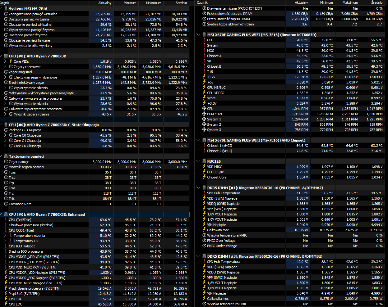

Co do screenow z programow ,ktore wysylalem to tam wszystko okej jesli chodzi o temp itd ?. Trytke utrne, ale wydaje sie na zdjeciu tam jest odstep. Widze, ze nie mialem jakims cudem najnowszego chipsetu do ryzena teraz pobralem najnowszy adrenalin editio

Facet, chcielibyśmy Ci pomóc ale bez danych o które prosimy to możemy sobie co najwyżej pozbijać bąki.
Jesteś pewien, że ta końcówka od trytki nie wali w wentylator podczas pracy? Kto to tak poskładał?

2 godziny temu, Qrdello napisał(a):
Ale rozumiem że model to tajemnica poliszynela xD
Chieftec Hunter 03 jakos tak, trytke juz odcialem. Zobaczymy jak bedzie dzialac. U was wentylatory slychac caly czas czy kompletnie nic ,teraz nie moge powiedziec na pulpicie ,ze jest glosno ,ale slychac ,ze chodzi. W ogole widze po temperaturze w pokoju ,ze w porownaniu do starego PC ten to podbija temp w pokoju. W tym HWinfo nic sie nie grzal raczej w normie wszystko,.

Masz odczyty u mnie przy Dead Space - obciążenie jakieś na CPU i normalne, pod korek, na GPU:
Moja pompa w skrajnych przypadkach rozkręca się do 2200-2300RPM, jeden wentylator wieje stale 1200 rpm i wtlacza zimne powietrze na GPU, pozostałe są na ca. 900rpm na stałe ustawione.
