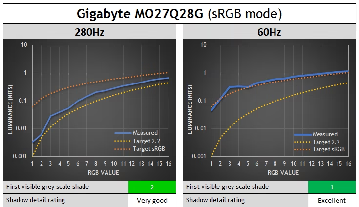

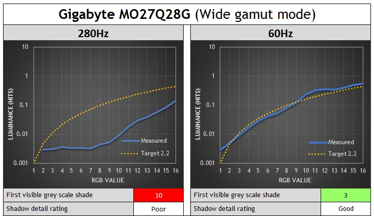

W tym monitorze na wysokich odświeżaniach trzeba używać gammy sRGB (ustawienie off), ze względu na przekłamanie:
Matryca jest skalibrowana i dopuszczona jakościowo niestety pod 60Hz i w tym odświeżaniu ma najlepsze czernie, odwzorowanie gammy i najmniejszy vertical banding.
