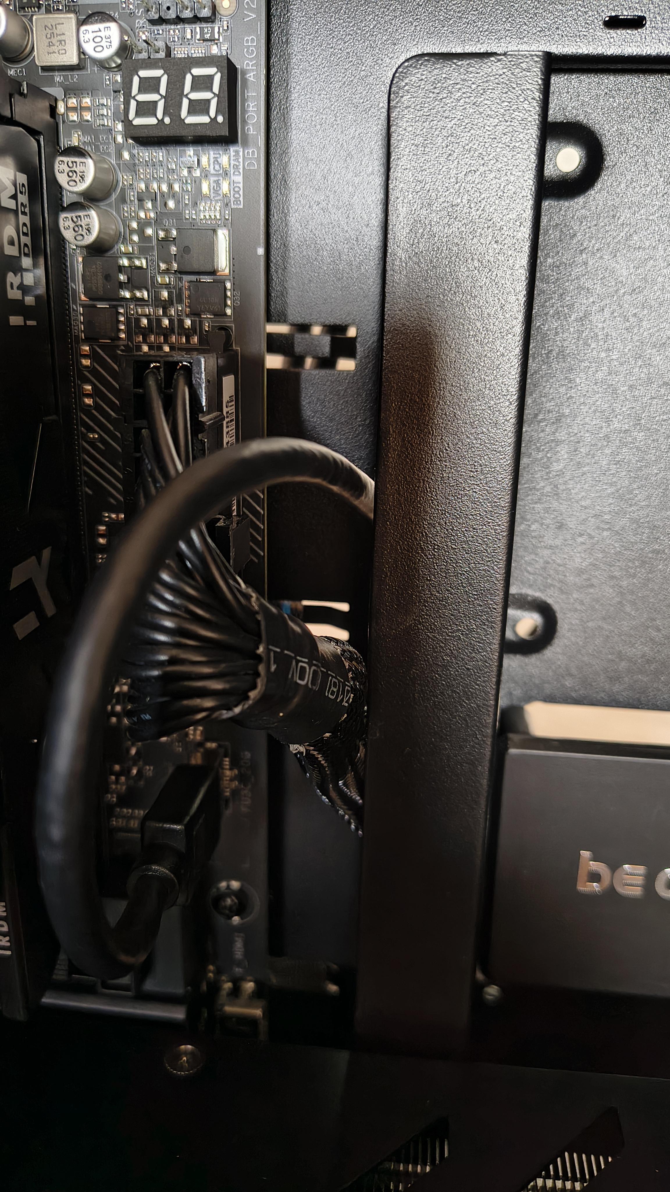

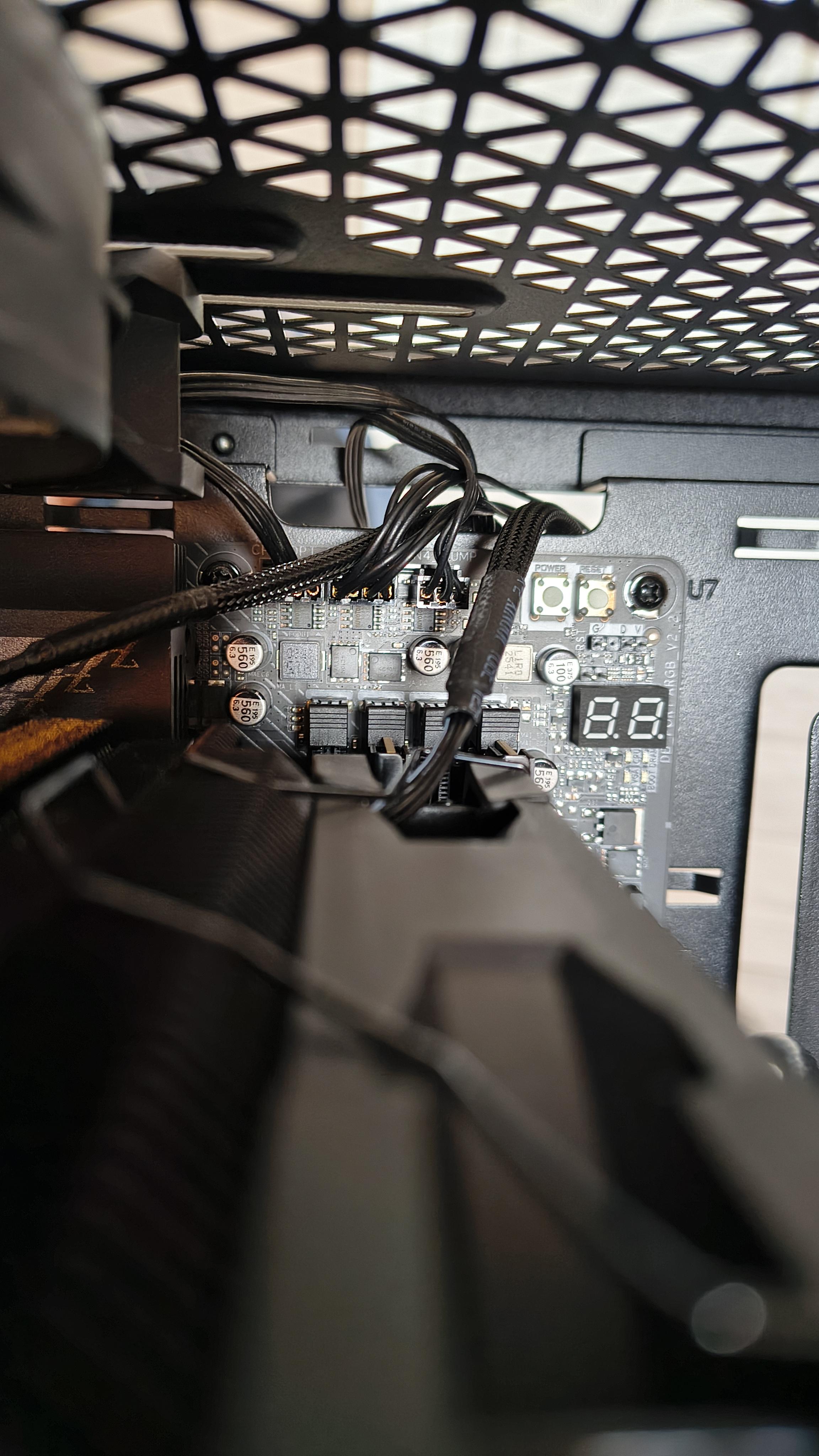

Asag 318 Opublikowano 18 Października Opublikowano 18 Października W końcu zdecydowałem się na przejście z AM4 na AM5. Rozkręciłem cały komputer i właściwie pierwszy raz sam wszystko złożyłem bo do tej pory po prostu kupowałem złożone kompy z dobranych przez siebie elementów. I mam pewien problem z kablami a dokładniej z głównym zasilającym do płyty głównej i dwoma do CPU. Tam jest bardzo mało miejsca i kable bardzo mocno wykręcają się do tyłu, nie ma możliwości aby zrobić jakieś delikatne łuki. W starej płycie (Aorus B550) było tylko jedno złącze CPU i może przez to że nie składałem sam nie rzuciło mi się to tak w oczy. Teraz mam Aorus X870E Elite i są tam 2 złącza CPU. Na dodatek jak przykręciłem górny wentylator do obudowy to on jeszcze "dopchał" te kable w tył bo do nich dochodzi. Jak to sensownie poprawić? A może przesadzam i niepotrzebnie sobie głowę zawracam? Obecnie mam wpięte 3 wentylatory z obudowy i 2 z chłodzenia CPU (Thermalright Peerless Assassin). Przedni jest wpięty na dole, natomiast 2 górne i od CPU są wpięte w 3 sloty na górze płyty (od cpu są złączone konektorem) i wygląda to mało estetycznie. Czy są jakieś konektory umożliwiające spięcie 3 wentylatorów z obudowy abym mógł je na dole płyty wpiąć i czy będzie to działać bez problemu? Są jakieś ograniczenia co do ilości? Poniżej fotki jak to wygląda.
Amp 32 Opublikowano 18 Października Opublikowano 18 Października Pewnie u każdego jest tak mało miejsca na kable CPU, ja przynajmniej mam to samo. Niby można spiąć te trzy wentylatory razem ale czy nie pozbawisz się wtedy możliwości starowania nimi w biosie? Estetyka, estetyką ale jednak te od chłodzenia podpiął bym tam gdzie ich miejsce zaś z resztą bym kombinował. Nie wiem czy powinieneś podpinać pod wejście pompy ale jak starczy kabelka to podepnij cpu do cpu a resztę do tych na dole płyty.

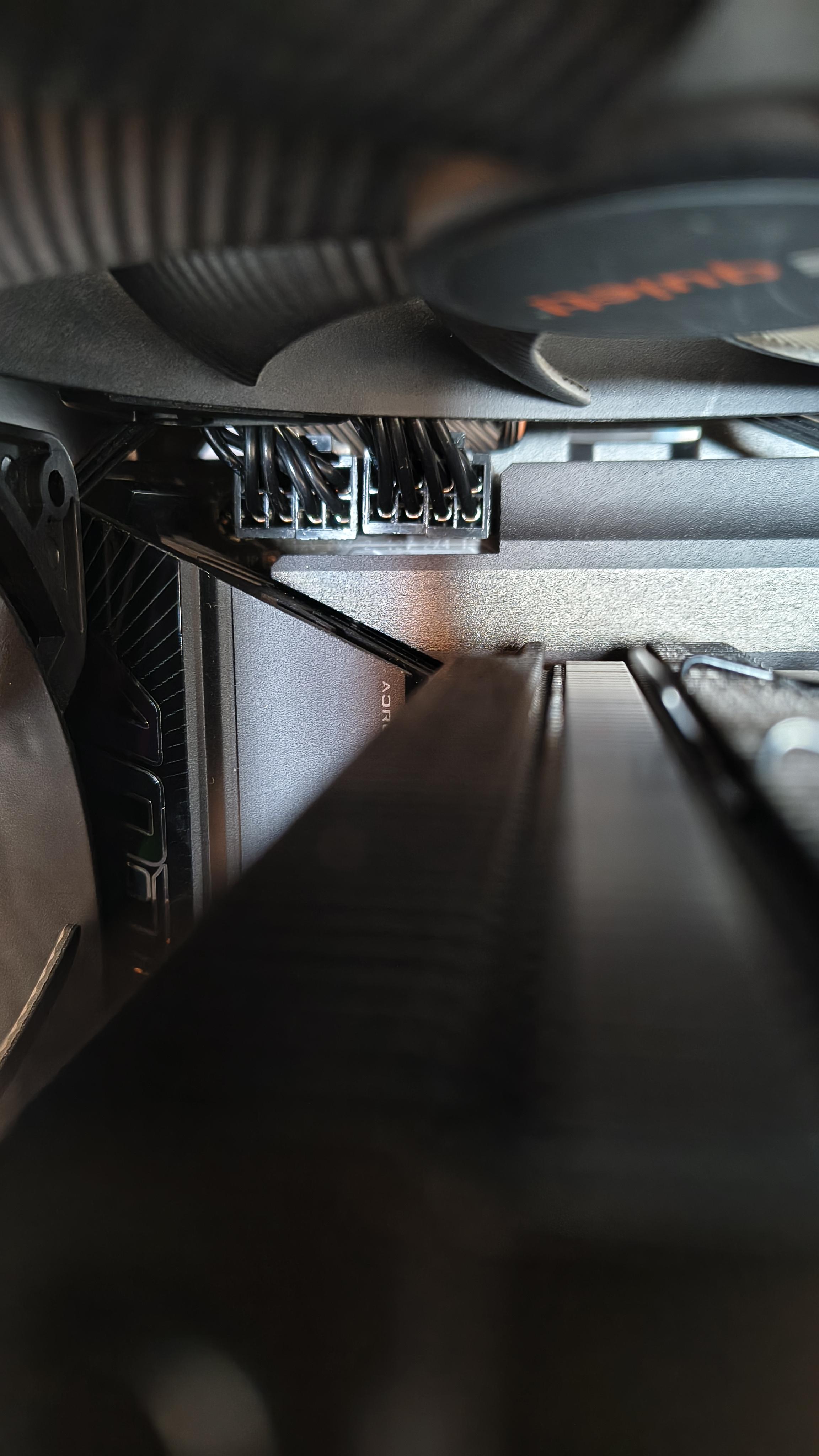

Asag 318 Opublikowano 18 Października Autor Opublikowano 18 Października (edytowane) Chyba każde złącze do wentylatorów działa tak samo, jedynie ustawiasz w BIOSie czy ma reagować na temperature procesora czy np chipsetu/system1. Do tego PWM jeżeli są z 4 pinami lub voltage jak są 3 piny żeby nie chodziły na 100%. Nie ma znaczenia czy podepnę pod SysFan czy PumpFan. Ważne jedynie żebyś wiedział który wentylator jest wpięty do czego. A co do chłodzenia to od CPU mam osobno ale te 3 z obudowy to chyba nie miałoby znaczenia że razem spięte bo wszystkie 3 są ustawione na reagowanie temperatury z System1 a nie z CPU. Znalazłem takie coś do wentylatorów więc chyba powinno działać. https://www.komputronik.pl/product/971329/gelid-rozgaleziacz-3x-4pin-pwm-30cm-czarny.html Chciałem dokupić też kabel do Seasonica do karty graficznej bo mam starszego typu i muszę używać przejściówki ale mam strasznie krótką. Znalazłem oficjalny kabel Seasonic do starszych zasilaczy, fajna sprawa bo ma wtyczkę 90 stopni ale już nigdzie niedostępny: https://www.x-kom.pl/p/1137609-kabel-sata-seasonic-12vhpwr-pcie-50-adapter-kabel-czarny.html Czy coś takiego byłoby dobre? https://www.amazon.pl/Fasgear-12VHPWR-12V-2x6-przedlużacz-Extender/dp/B0BWND5FFG?th=1 Kompletnie nic mi ta firma nie mówi. Ewentualnie poleci ktoś dobre kable do karty graficznej? Podobno nowsze wersje są oznaczane nie HPWR tylko jakoś 2x6 i są bardziej odporne na przegrzanie ale nic kompletnie nie mogę znaleźć. Ten Seasonic wszędzie pisze produkt archiwalny lub wycofany a podobno nie powinno używać się kabli innych producentów. Edytowane 18 Października przez Asag
Amp 32 Opublikowano 19 Października Opublikowano 19 Października Tak na chłopski rozum jak podłączysz 3 do jednego gniazda to może ono być za bardzo obciążone, tak tylko sobie dedukuję, tam gdzie jeden może wystartować na niższym ustawieniu napięcia nie koniecznie wystartują trzy. Dodatkowo podłączając oddzielnie sterujesz obrotami każdego osobno...to tylko takie moje bajanie, nie koniecznie może to tak być. Co do kabla zasilacza też słyszałem aby nie mieszać ale czy tak jest dalej to nie wiem, jak potrzebowałem dla siebie to dokupiłem oryginał do mojego zasilacza. A TEN?
Asag 318 Opublikowano 19 Października Autor Opublikowano 19 Października O żesz o taki kabel mi chodziło. Co prawda nie 90 stopni ale to już szczegół. Dzięki za linka.
