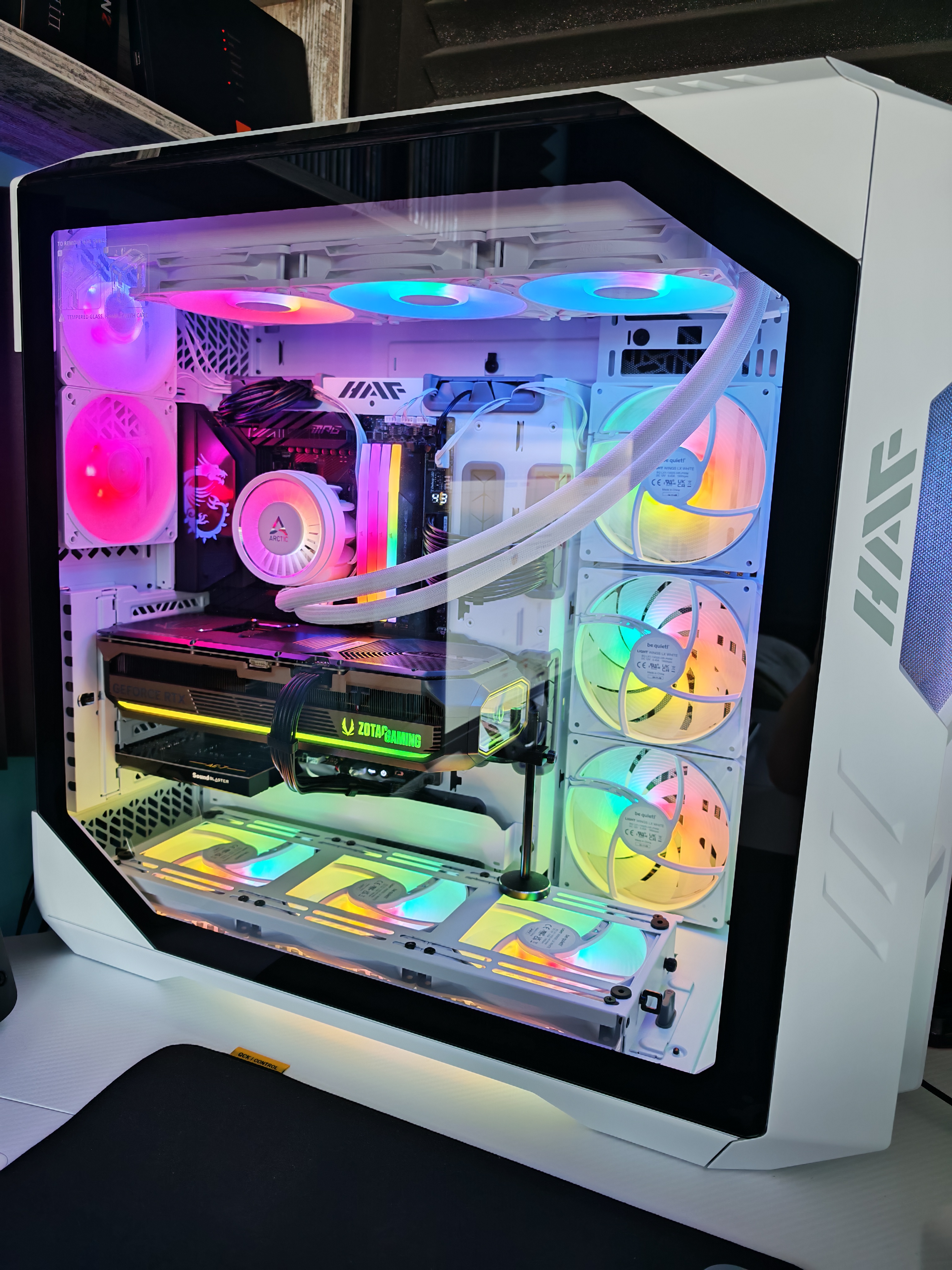

@NDqq1 jaka buda i  jakie wentyle? Możesz wentyle spiąć jeden z drugim?
HAF 700 argb. Wentyle to bequiet light wings lx white 140mm. Niestety nie mogę bo z wentylatora wychodzi tylko żeńska wtyczka. Samych wentylatorów dodatkowych mam w tej budzie 10 :D nie mam miejsca już w hubie co jest dołączony i muszę rozdzielić.
Tak to wygląda teraz, dodatkowo z przodu są jeszcze 2x200mm

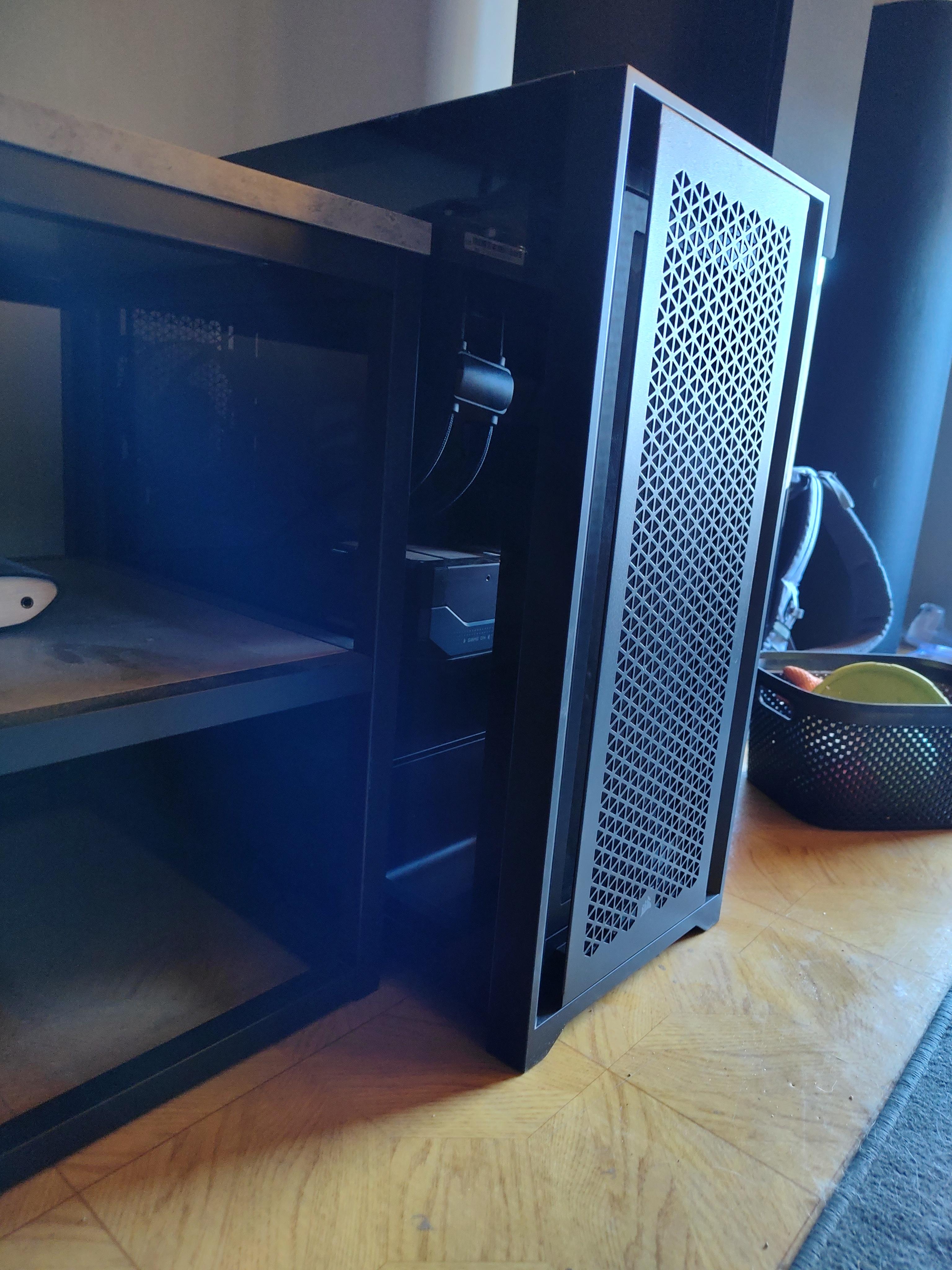

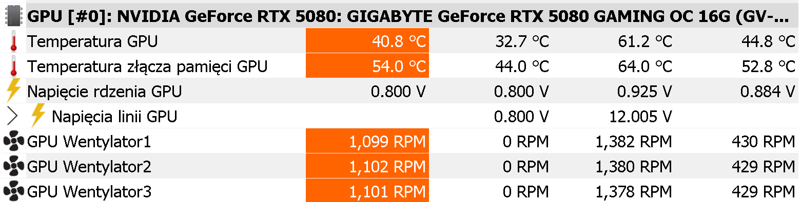

Otworzyłem bok i oddzieliłem (zamknąłem) piwnicę od reszty budy. W Quake 2 RT tempy gpu bez zmian, ale to wypalarka jakaś dziwna. W Forza Motorsport wydaje mi się, że co najmniej 5st spadło. Wentyle karty nawet się nie odpalają na razie. Karta jest po UV.
Ja bym dokupił jeszcze jeden hub i pod niego podpiął np. Boczne i dolne wentyle i juz masz miejsce na resztę
Który będzie lepszy czy bez różnicy? Ewentualnie może masz jakiś sprawdzony?
Noctua Noctua NA-FH1 8x Fan Hub
Arctic Case Fan Hub 10 x PWM 4-pin

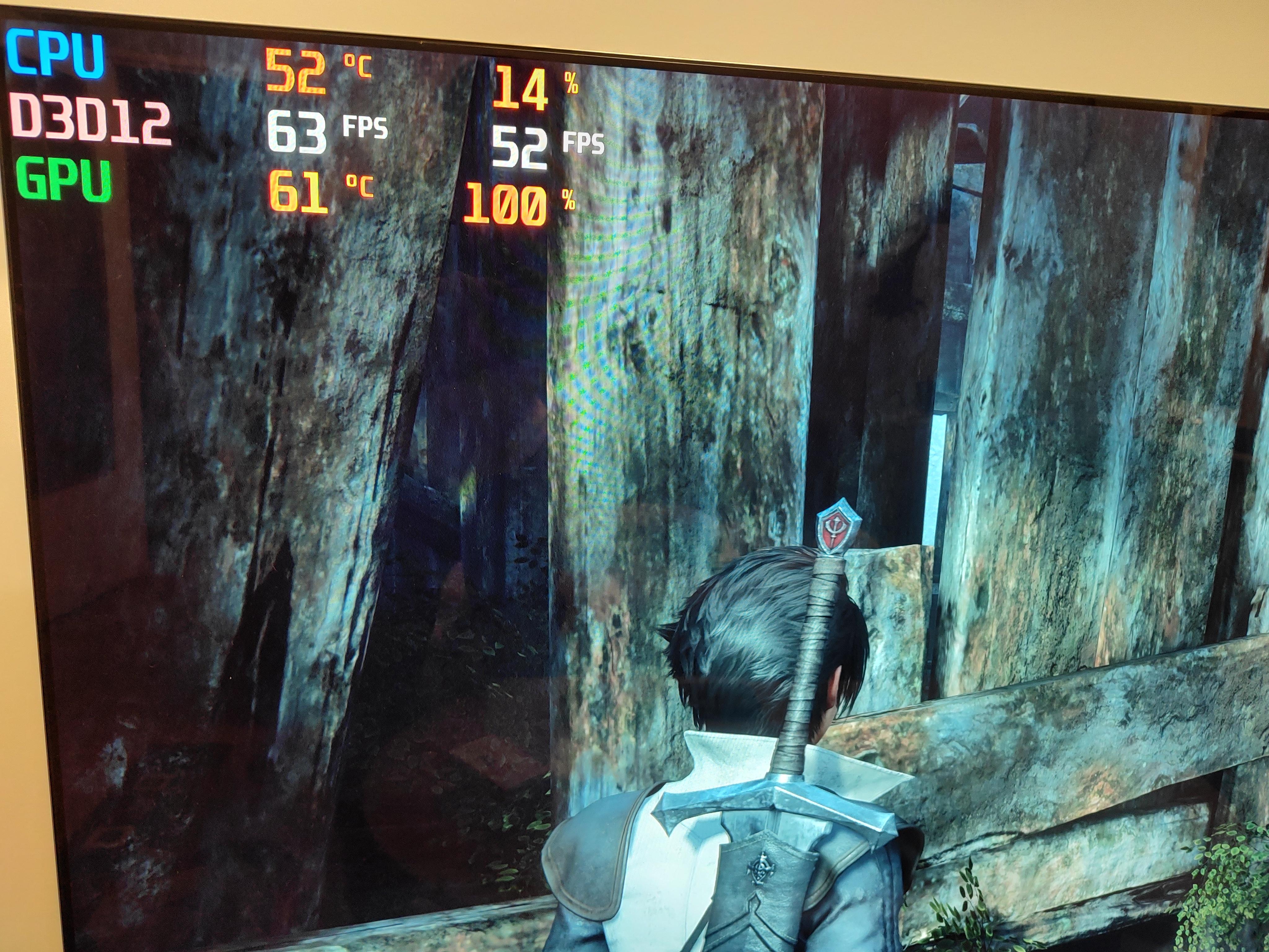

50 stopni na GPU ? One w ogolę działa ? :E
Akurat w FM chodzi π x drzwi na 80%. Na filmiku jest moment przed wyścigiem, w którym się podjarałem, w którym niby skaczę na 100%, ale jak się okazuję i tak się nie nagrzewa. Tutaj FFXVI w natywnym 4K.
Już tak świetnie nie jest, ale i tak spoko.
W FM tak jak gram na codzień, to ponad 60st było, teraz 50st. Dla mnie jest to duży sukces patrząc na wysyłek i koszty, jakie dzisiaj poniosłem. 😀

Poprawny przepływ w budzie jest bardzo ważn. U mnie tam pewnie było "podciśnienie", dopóki pasywnego wlotu nie zrobiłem. Bo 3x 12cm na froncie, które maksymalne osiągają 1100rpm, jeden taki z tyłu, i na gorzej w aio dwa wyciągające 14cm, które obstawiam, że w maksie osiągają ze 2500rpm. No i w biosie po prostu na silent wszystko xd
@Send1N jak kupowałem budę to mówiłeś, że nie będzie różnicy, jak zrobię pasywny wlot z boku. 😀
Edytowane przez j4z
Nic takiego nie pamiętam, możesz jaśniej? :P co zrobiłeś dokładnie że masz lepsze temperatury niż poprzednio? ;)

Bo nic takiego nie mówiłeś. xD
Znalazłem post, w którym pytałem o to, to napisałeś tylko, że będzie brzydko wyglądać.

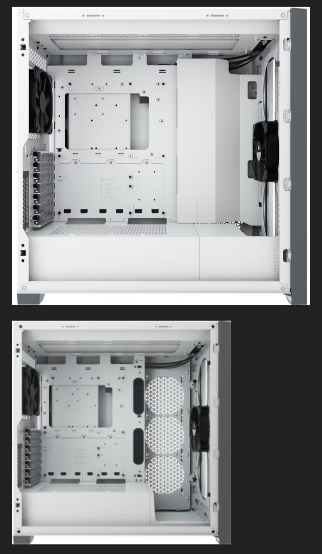

Zdjąłem tę boczną blachę i piwnicę zamknąłem. Jak tu:
Ta dłuższa piwnica jest otwarta, i tam mogło niepotrzebnie trochę powietrza z frontu uciekać. No i na pewno sporo dało odsłonięcie boku, bo nawet jak się rękę przyłoży, to czuć, że zasysa.
A komp teraz stoi tak, że prawie tego nie widać. Z miejsca siedzenia nie widać.
