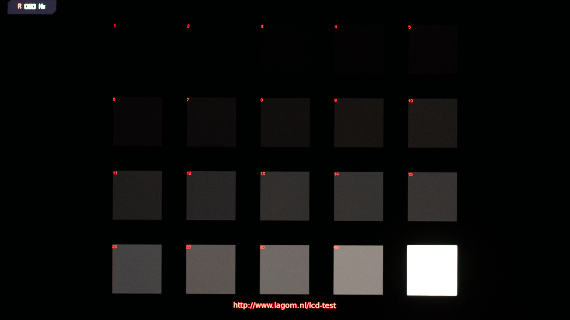

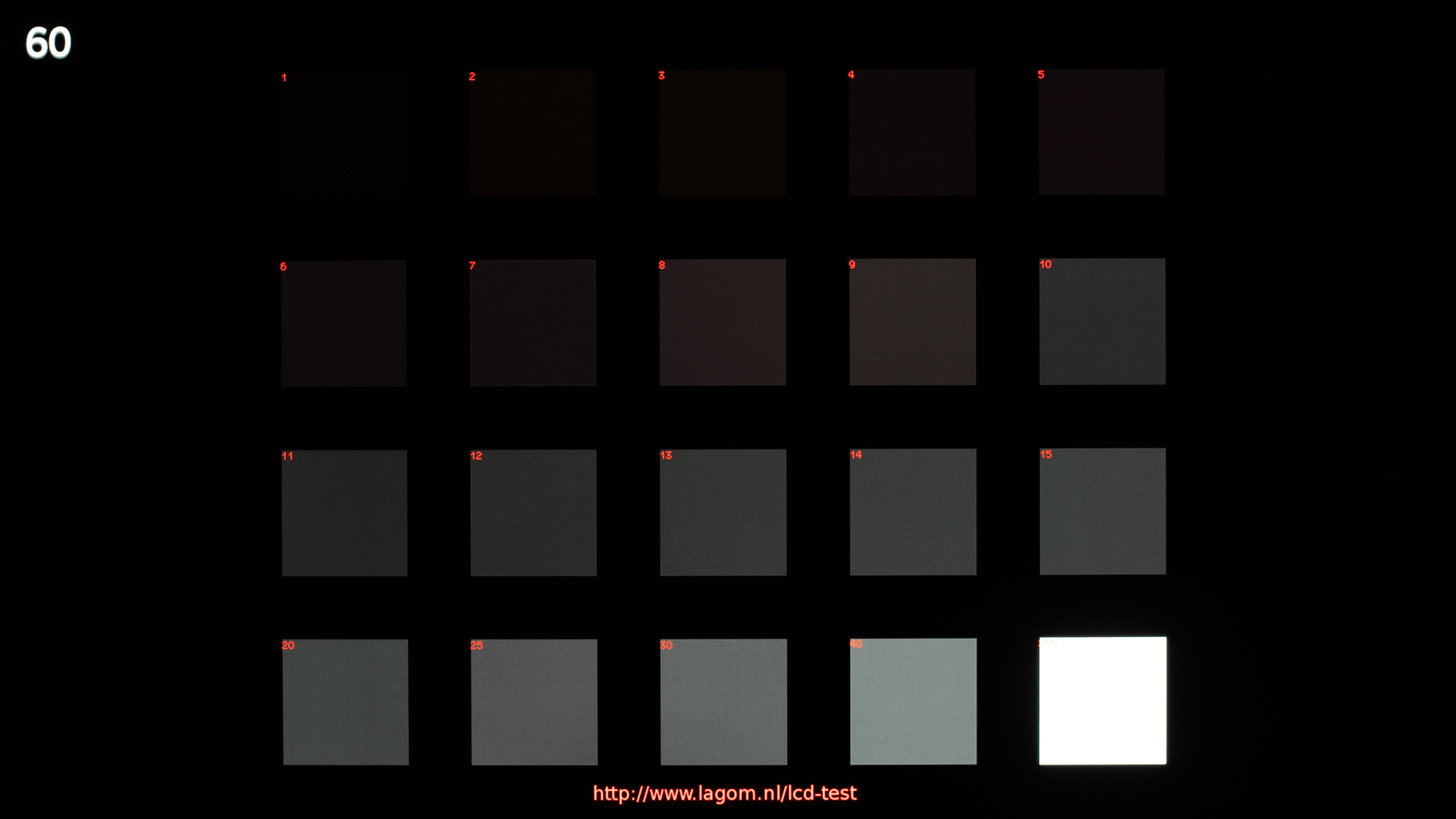

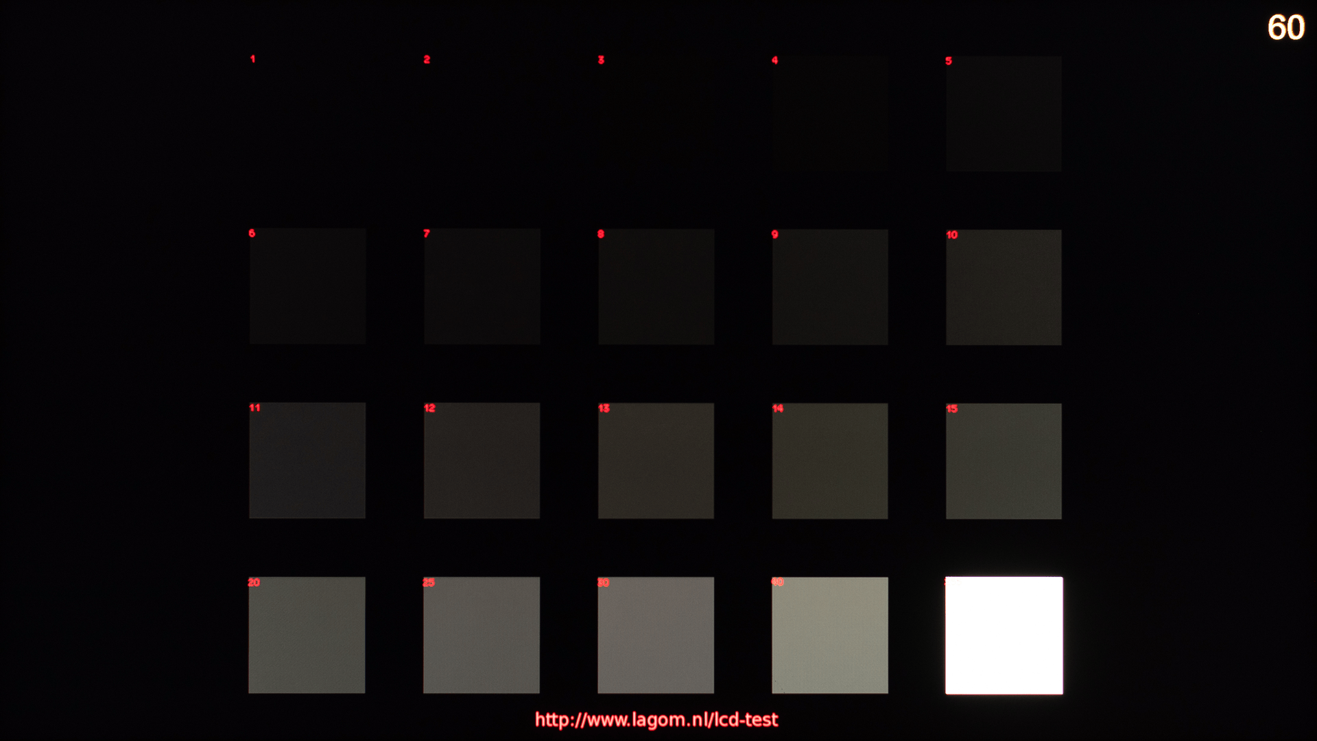

Kadajo 8 387 Opublikowano 12 Grudnia 2025 Opublikowano 12 Grudnia 2025 Stabilnie to jest na LCD, na QD OLED gamma sihft tez występuje tylko w znacznie mniejszy stopniu, ale nadal wyraźnie pogarsza się czerń wraz ze spadkiem odświeżania. Dobrze ze ten problem można ominąć wyłączając Gsync/freesync. WOLED QDOLED LCD 1
MarcoSimone 1 054 Opublikowano 12 Grudnia 2025 Opublikowano 12 Grudnia 2025 @Kadajo a zamiast wyłączać gsync, nie mogę sobie zrobić lock w sterowniku? Bo ja tak gram. Mój QD-OLED ma 165hz i mam lock w grach na 162 fps.
Kadajo 8 387 Opublikowano 12 Grudnia 2025 Opublikowano 12 Grudnia 2025 No tak, ale po co ci wtedy gsync jak masz stały fps ? Poza tym wymusza to trzymanie wysokiego FPS co nie zawsze jest możliwe. Co z grami które z jakiegoś powodu mają lock na 60 FPS. Panele są zoptymalizowane tylko pod jedna częstotliwość. Ta maksymalna panelu. Zejście z tego rozwala gamme masakrycznie i nie da się tego w żaden sposób "naprawić" nie degradując obrazu.
sideband 2 259 Opublikowano 12 Grudnia 2025 Opublikowano 12 Grudnia 2025 Przecież to jest zależne od modelu także ten co robił test niech z robi więcej modeli. Bo i na LCD zmienia się gamma. Poza tym jak robić test na kolorymetze a nie na zdjęciu.
MarcoSimone 1 054 Opublikowano 12 Grudnia 2025 Opublikowano 12 Grudnia 2025 1 godzinę temu, Kadajo napisał(a): No tak, ale po co ci wtedy gsync jak masz stały fps ? Poza tym wymusza to trzymanie wysokiego FPS co nie zawsze jest możliwe. Co z grami które z jakiegoś powodu mają lock na 60 FPS. Panele są zoptymalizowane tylko pod jedna częstotliwość. Ta maksymalna panelu. Zejście z tego rozwala gamme masakrycznie i nie da się tego w żaden sposób "naprawić" nie degradując obrazu. Ja nie mam vsync, tylko ustawiony maxymalny fps o 3 mniejszy niż odświeżanie monitora. A to różnica btw. nie mam gier co wymuszają 60 fps ;-)
Phoenix. 5 517 Opublikowano 12 Grudnia 2025 Opublikowano 12 Grudnia 2025 3 godziny temu, Kadajo napisał(a): No tak, ale po co ci wtedy gsync jak masz stały fps ? Ale co z tego ze ma staly fps?? Przeciez bez synchronizacji i tak bedzie mial tearing
Sirias 5 Opublikowano 12 Grudnia 2025 Opublikowano 12 Grudnia 2025 4 godziny temu, Kadajo napisał(a): Panele są zoptymalizowane tylko pod jedna częstotliwość. Ta maksymalna panelu. Zejście z tego rozwala gamme masakrycznie i nie da się tego w żaden sposób "naprawić" nie degradując obrazu. Teoretycznie da się zrobić dynamiczną korekcję gammy, tak samo jak zrobiono adaptacyjny overdrive w LCD, ale widać to jest za trudne/kosztowne by się na serio w to pakowali. Kiedyś Asus się chwalił, że coś w tym temacie robi, ale wyszło bez większych efektów. "ROG OLED Anti-Flicker 2.0 uses a luminance compensation algorithm to dynamically boost pixel brightness based on real-time detection of the panel’s refresh rate. This results in a more uniform visual image and up to 20% less perceived on-screen flicker, compared to models using previous-gen QD-OLED panels."
Kadajo 8 387 Opublikowano 12 Grudnia 2025 Opublikowano 12 Grudnia 2025 Tez mi się wydaje ze oni z tym nie walczą, bo nie jest to dla ludzi na tyle duży problem żeby wywalać na to kasę. A szkoda, bo dla mnie VRR flicker i gamma shift całkowicie przekreśliły używanie GS/FS na moim monitorze.

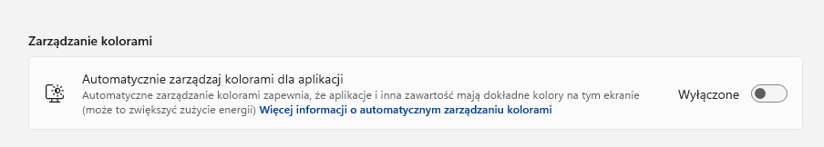

Phoenix. 5 517 Opublikowano 13 Grudnia 2025 Opublikowano 13 Grudnia 2025 (edytowane) Wylaczam ta opcje co stilgar mowil zeby ywylaczyc i w koncu kolory nie sa wyprane na pulpicie Pamietajcie o tym Edytowane 13 Grudnia 2025 przez Phoenix. 1 3
