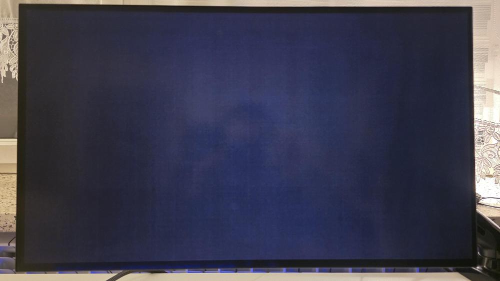

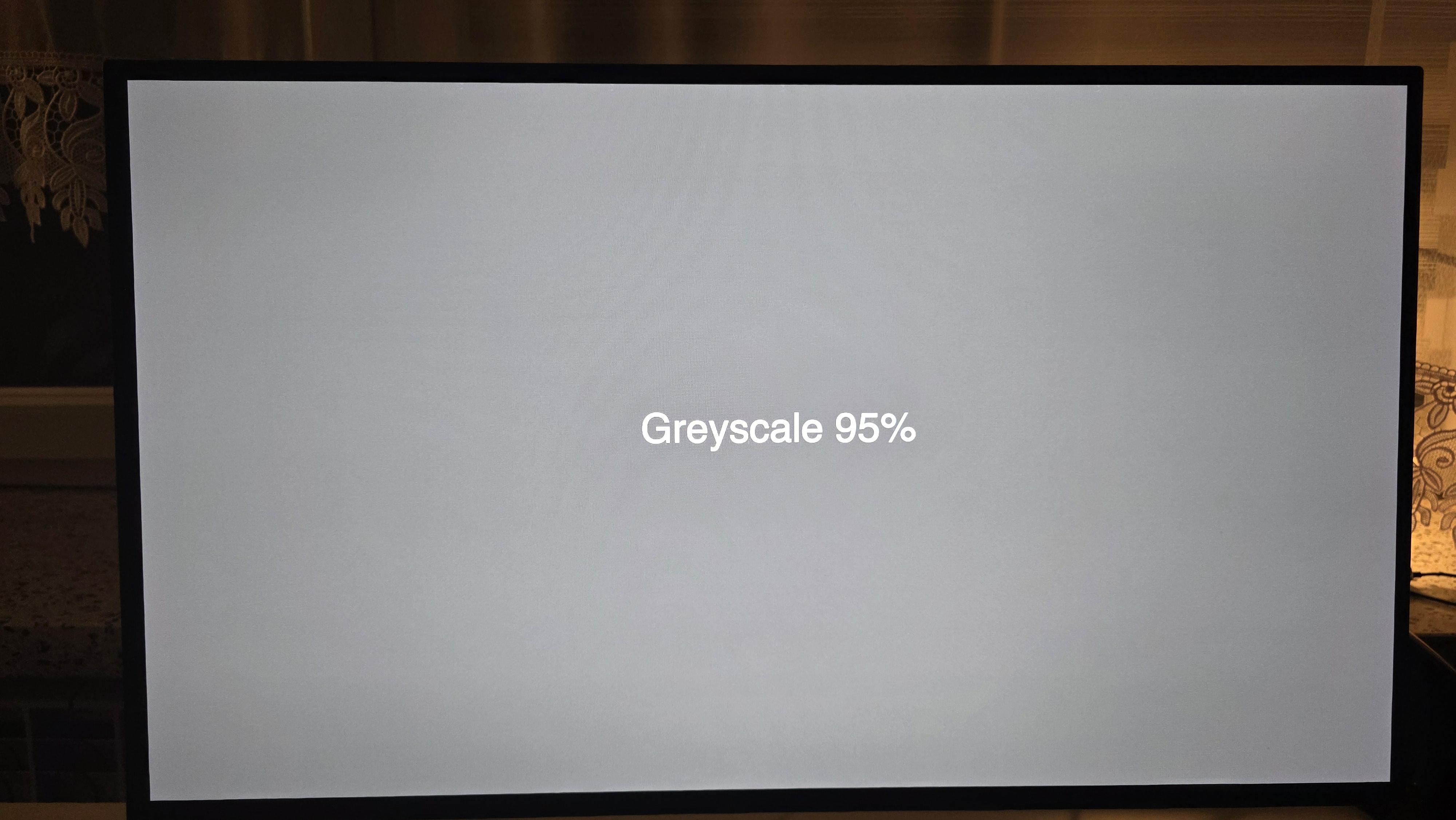

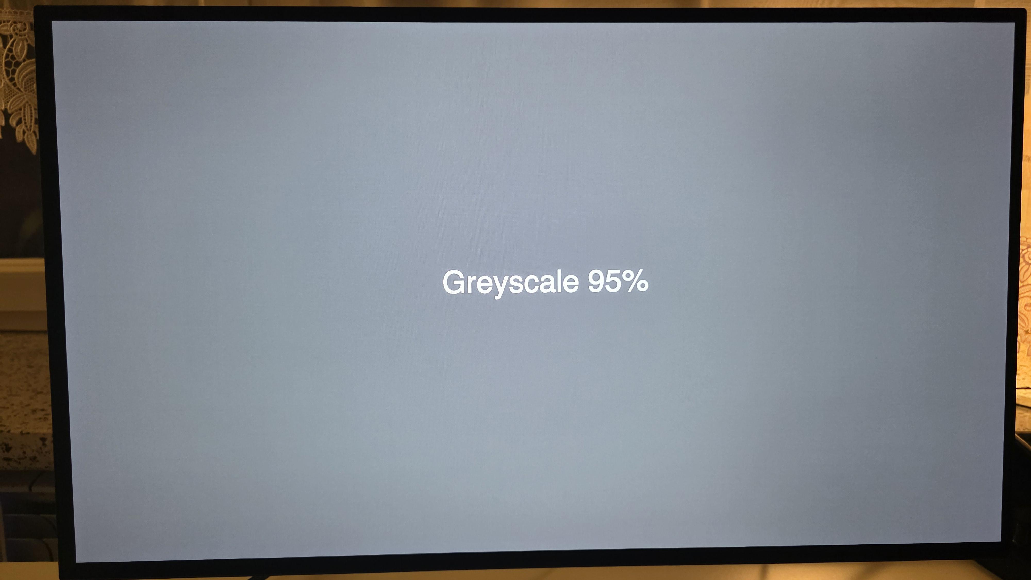

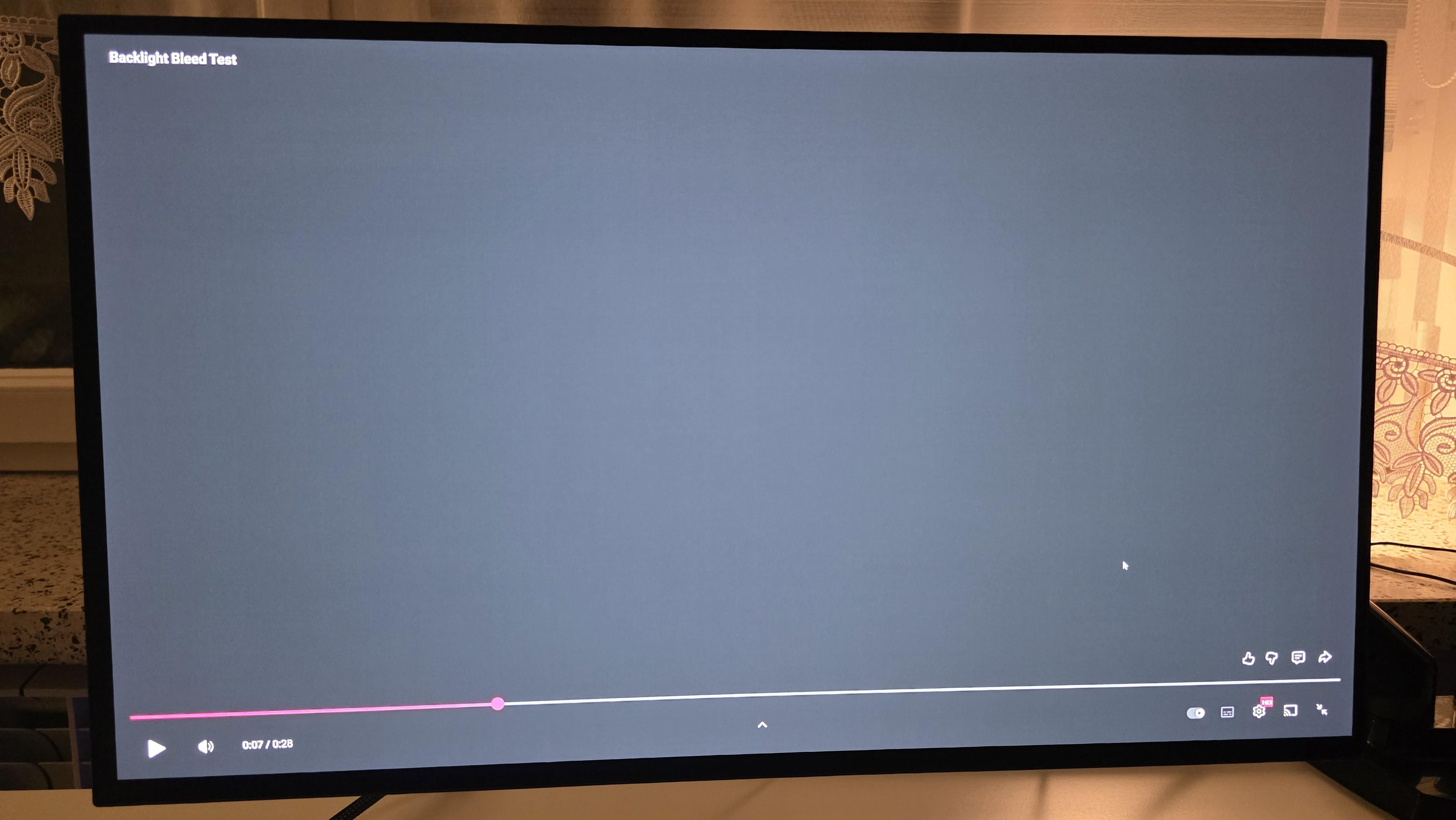

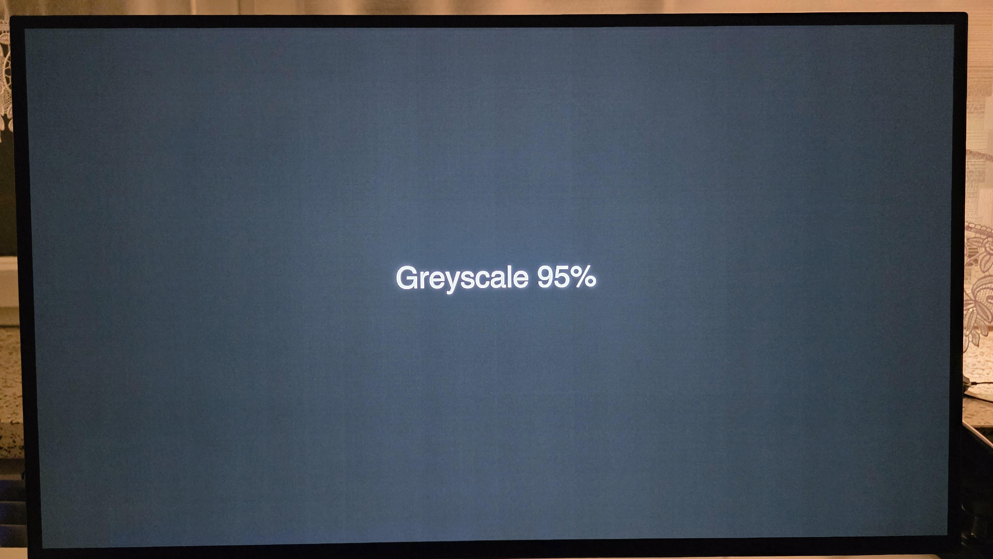

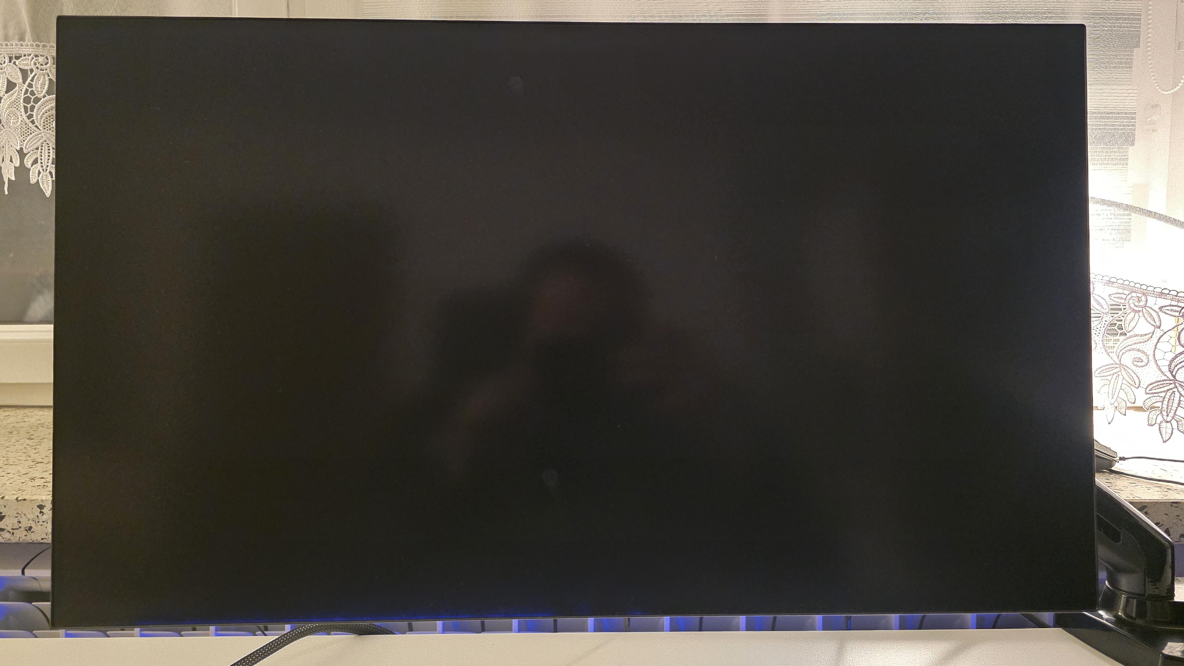

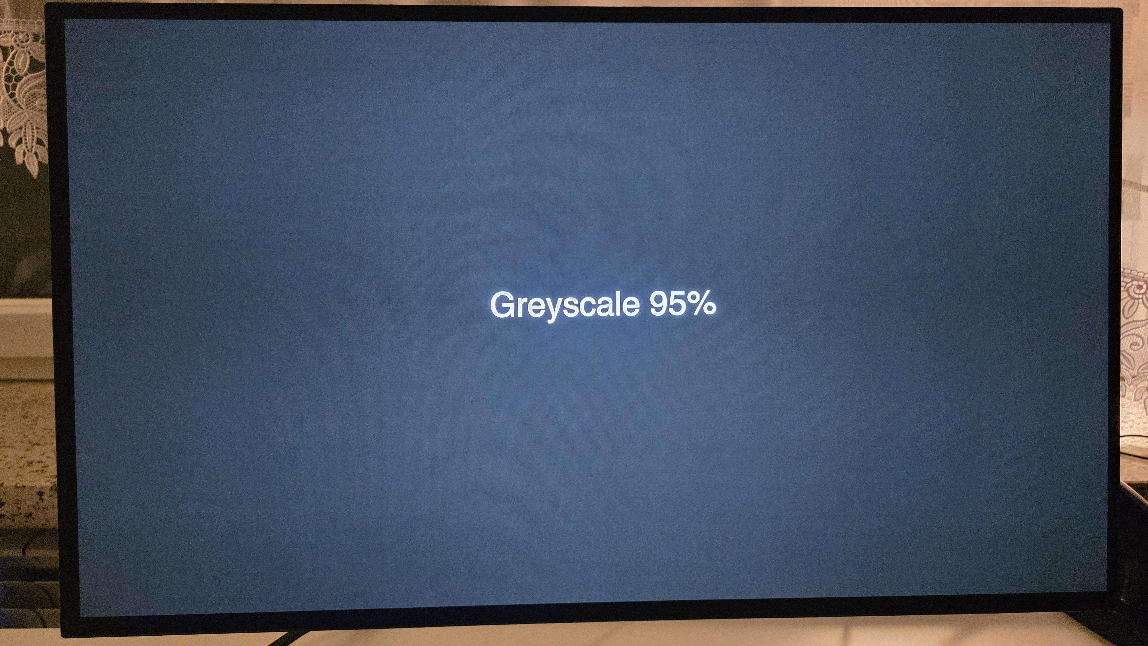

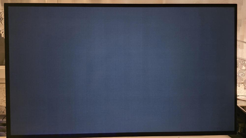

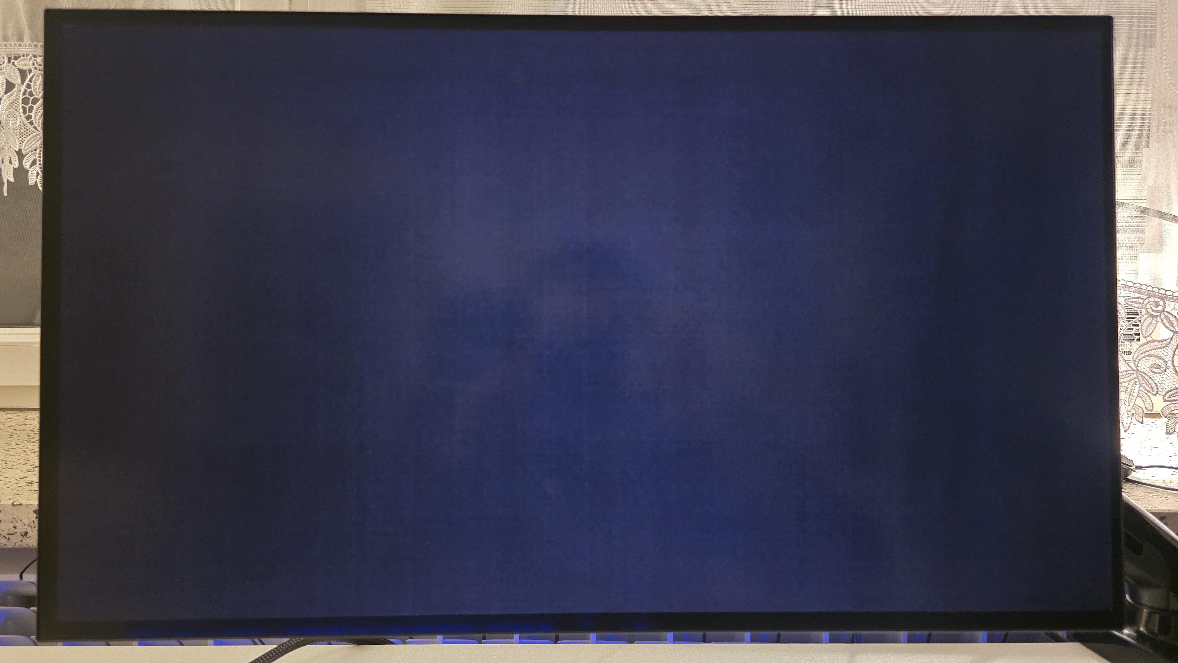

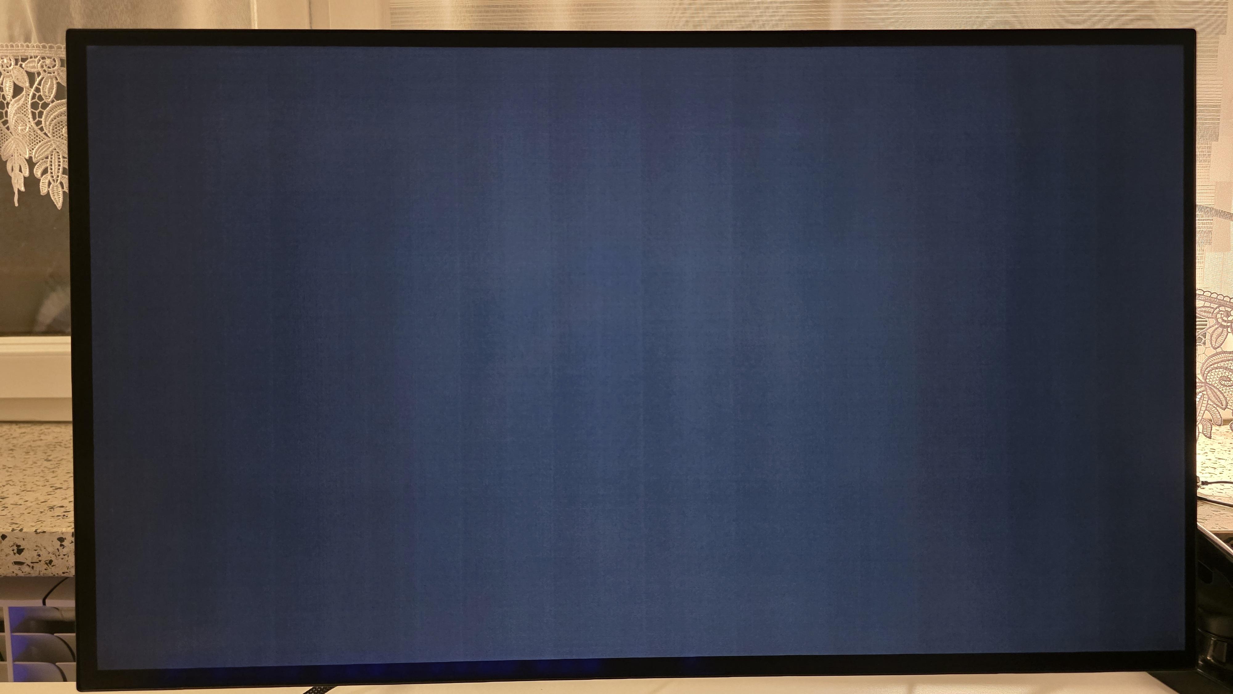

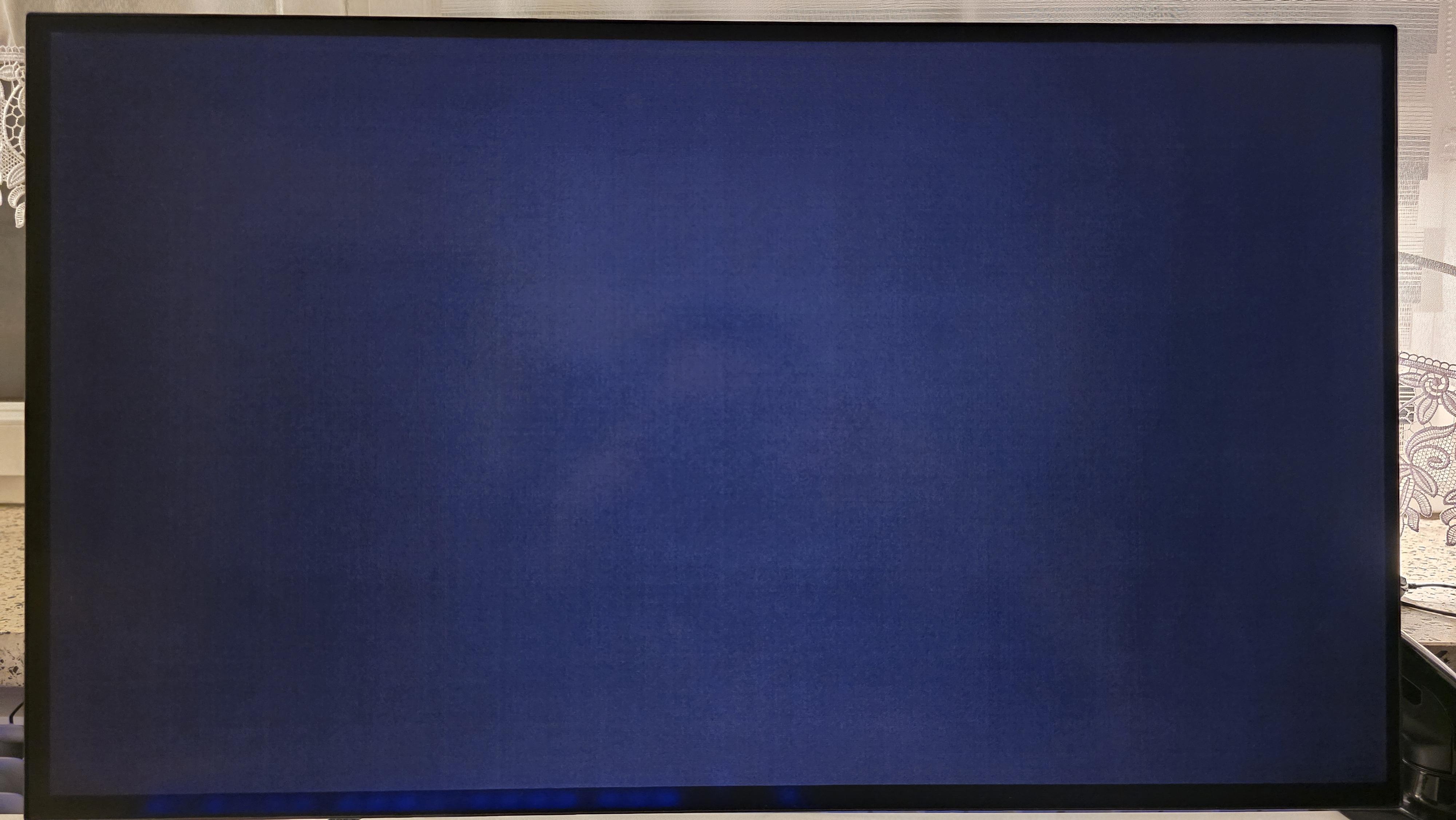

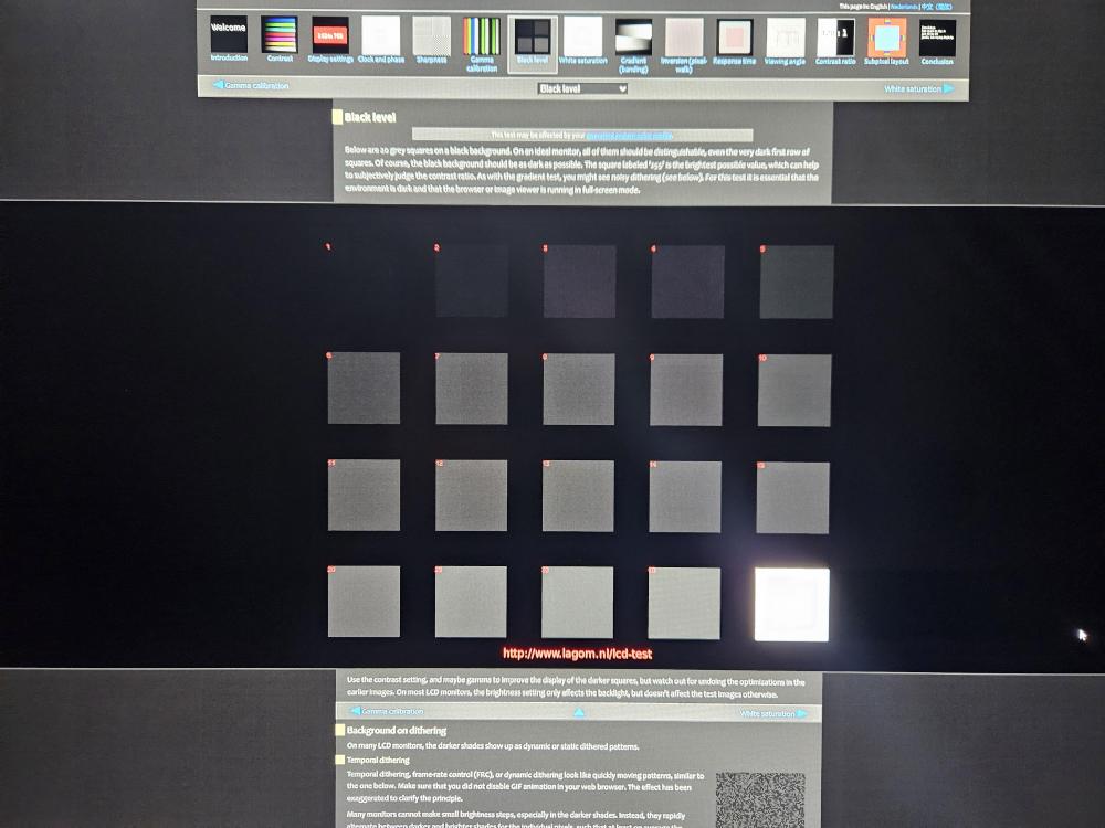

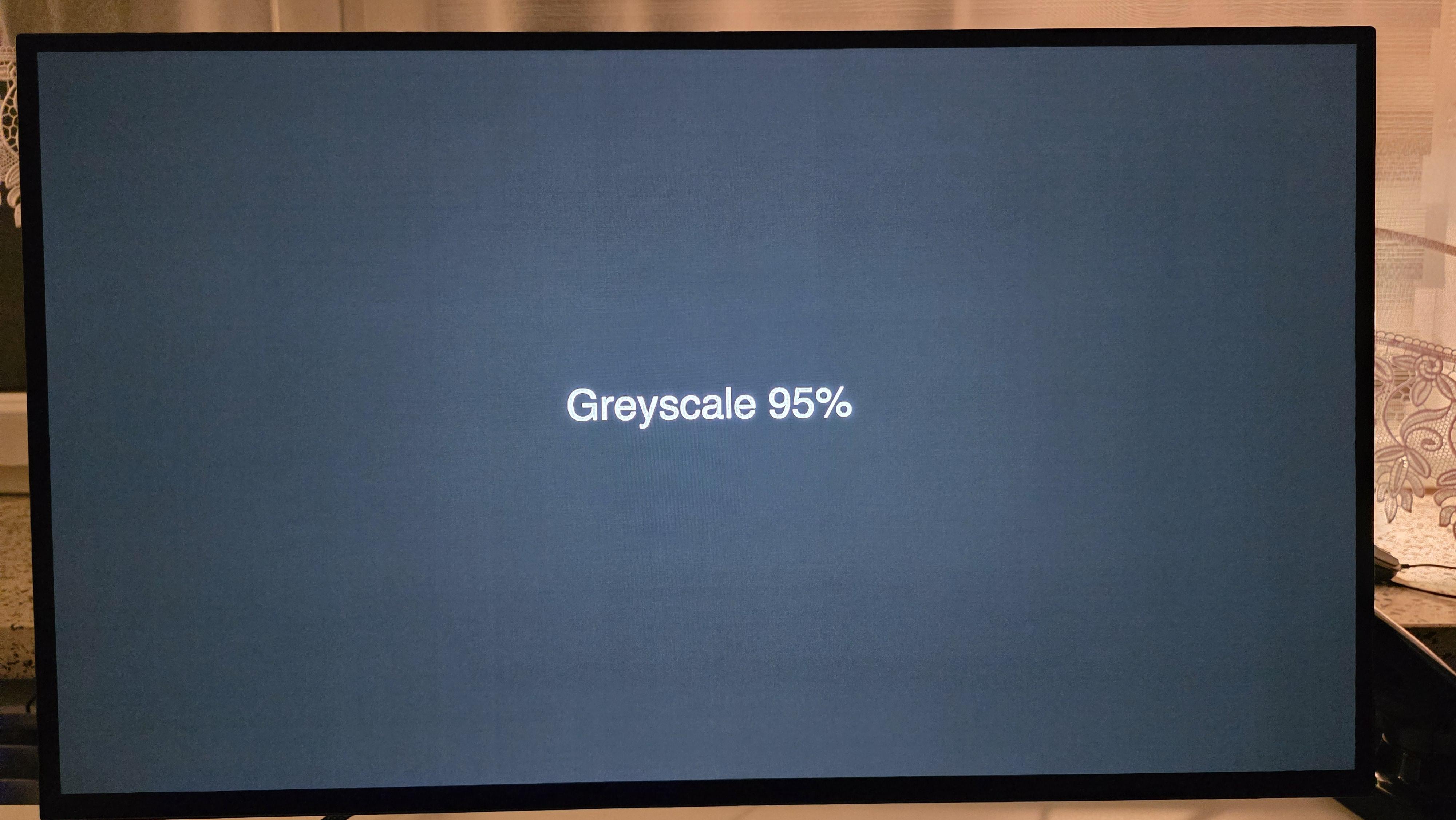

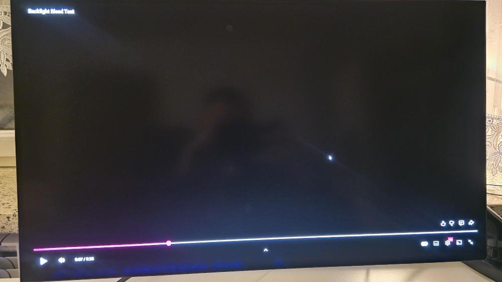

Nex1M 126 Opublikowano 19 Grudnia 2025 Opublikowano 19 Grudnia 2025 (edytowane) Protip dla użytkowników MO27Q27G. Aby zmniejszyć vertical banding na ciemnych szarościach należy używać monitora w 240 Hz nie w 280 Hz, dodatkowo Black Equalizer ustawić na 10 nie mniej nie więcej, inaczej nie ma prawdziwej czerni, i uwydatnia się banding. Zdjęcia poniżej. Zostaje na 240 Hz, moim zdaniem różnica jest spora Moje ustawienia to: W trybie SDR 8 Bit, 2560 x 1440, Full VRR -> Disable Low input lag -> Disable (skoro nie widzę różnicy wole wyłączyć prewencyjnie) Brightness -> 60 Contrast -> 50 Color Vibrance -> 9 Sharpness -> 5 Gamma -> OFF RGB color-> 100, 99, 98 Color Space -> Native OLED CARE Corner Dim -> OFF APL -> Medium Reszta ON 280 Hz Spoiler 240 Hz Spoiler Czysta czerń, test backlight bleeding. Spoiler Ta sama czerń, Black Equalizer 11, 240 Hz Spoiler Ta sama czerń, Black Equalizer 12, 240 Hz Spoiler Ta sama czerń, Black Equalizer 11, 280 Hz Spoiler Ta sama czerń, Black Equalizer 12, 280 Hz Spoiler Edytowane 19 Grudnia 2025 przez Nex1M
sideband 2 259 Opublikowano 19 Grudnia 2025 Opublikowano 19 Grudnia 2025 Grzebanie przy gammie by było ciemniej = black crush. Jedynie realnie możesz zredukować banding podnosząc jasność monitora

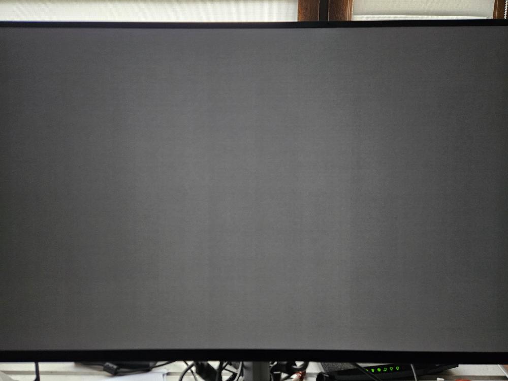

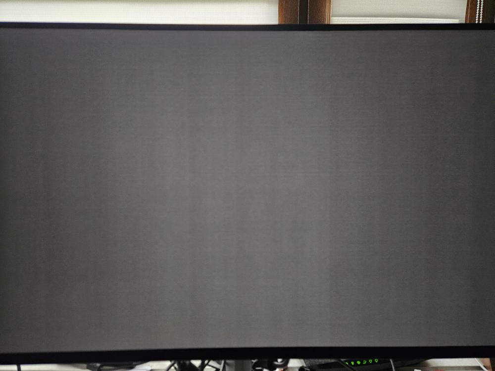

Nex1M 126 Opublikowano 19 Grudnia 2025 Opublikowano 19 Grudnia 2025 (edytowane) Dodatkowo, jeśli ktoś zakupił ostatnio MO27Q28G proszę o podzielenie się zdjęciem bandingu Może najnowsza fala co wjechała kontenerami do Polszy będzie lepsza pod tym wzgledem. Ja mam wersje z samego początku pojawienia się u nas Edytowane 19 Grudnia 2025 przez Nex1M

Nex1M 126 Opublikowano 19 Grudnia 2025 Opublikowano 19 Grudnia 2025 (edytowane) 24 minuty temu, sideband napisał(a): Grzebanie przy gammie by było ciemniej = black crush. Jedynie realnie możesz zredukować banding podnosząc jasność monitora Zwiekszenie gammy na tym monitorze, w panelu nvdia itd nie powoduje problemu z wylaczeniem prawdziwej calkowitej czerni :), za to black eqalizer juz tak. Polecam potestowac na tym monitorze 8 minut temu, Ghost589 napisał(a): A tak ogólnie to jesteście zadowolenie z tych GIGABYTE MO27Q28G, czy byście kupili co innego po dłuższym czasie z nim? Muszę też coś kupić do gier i właśnie nie wiem co :(. Miałem dla porównania FO27Q5P staly obok siebie, i mam to w dupie MO27Q28G jest znacznie lepszy w odbiorze, i bardziej przyjazny oczom Zwlaszcza w jasnych pomieszczeniach. Moim zdaniem powloka jest top. Ludzie probowali tej blyszczacej od Asusa, ale slyszalem opinie ze znacznie bardziej im mat od Gigusia przypadl do gustu. Gdyby poprawić banding, moim zdaniem topka. Ja serdecznie polecam Zostaje na MO27Q28G Edytowane 19 Grudnia 2025 przez Nex1M
sideband 2 259 Opublikowano 19 Grudnia 2025 Opublikowano 19 Grudnia 2025 Black Equalizer zmienia gamme tylko w inny sposób. Skoro masz ciemniej to masz black crush i przestaniesz widzieć detale na ciemnym To samo tyczy się color bandingu możesz gammą kombinować by był mniej widoczny tylko tak naprawdę niczego nie zmieniasz

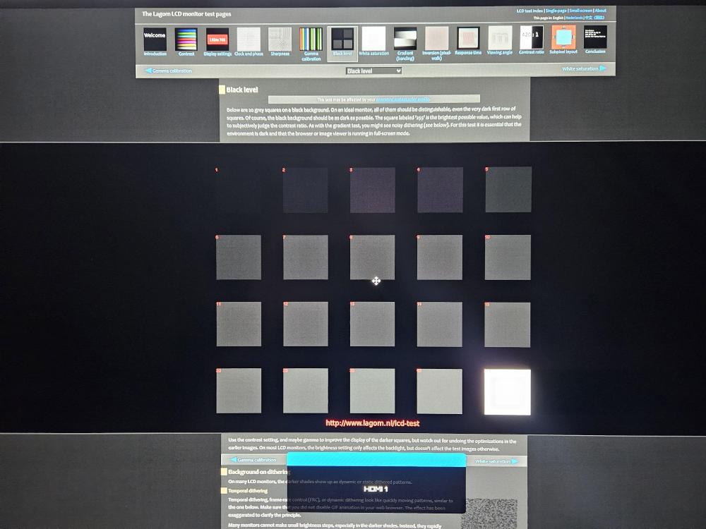

Nex1M 126 Opublikowano 19 Grudnia 2025 Opublikowano 19 Grudnia 2025 (edytowane) Tylko ze black equalizer calkowicie niszczy prawdziwa czern na tym monitorze, a zmiana jakiejkolwiek opcji gamy czy to w monitorze czy w panelu nvdia nawet na max tego nie powoduje. Lepiej black crush naprawic wszystim tylko nie black eq Na tym monitorze najlepiej ustawic po prostu Gamma -> OFF, na ten moment to najlepiej sie sprawdza aby usunac black crush 240 Hz tu mam ustawione jak by co. max gamma w panelu nvdia Spoiler black equalizer na 20 Spoiler black eq 10, stock Spoiler black eq 10, panel nvdia gamma max Spoiler black eq 20, panel nvdia gamma stock Spoiler Edytowane 19 Grudnia 2025 przez Nex1M
sideband 2 259 Opublikowano 19 Grudnia 2025 Opublikowano 19 Grudnia 2025 Black equalizer działa nieco inaczej niż zmiany gammy w sterowniku BQ koryguje tylko gamme dla ciemnych odcieni Przykładowo w LG TV możesz manipulować gamme dla ciemnych i jasnych odcieni osobno Czytując klasyka w kwestii rzeźbienia gammą w odniesieniu do bandingu. 1
Nex1M 126 Opublikowano 19 Grudnia 2025 Opublikowano 19 Grudnia 2025 (edytowane) Chodzi o to ze w momencie wlaczenia Black Eq powyzej standardowego 10, widzisz banding nawet przy logowaniu sie windowsa Wlasnie przez rozbicie prawdziwej czerni. Na ten moment nie wiem jak i dlaczego ale na 240 Hz banding jest znacznie mniejszy w porownaniu do 280 Hz co widac na zdjeciach ktore wyslalem. Jestem w stanie zrezygnowac z tych 40 Hz bo i tak zazwyczaj tyle fps w grach nie mam i mam lock na 200 fps. U mnie dziala i podczas normalnego uzytkowania nie rzuca sie juz tak w oczy Edytowane 19 Grudnia 2025 przez Nex1M
sideband 2 259 Opublikowano 19 Grudnia 2025 Opublikowano 19 Grudnia 2025 To tylko kwestia gammy Zrobisz zdjęcia telefonem z odpowiednim iso banding będzie taki sam jaki był Puść sobie plansze testowe do bandingu daj jasność na 10%, a później na 100% to zobaczysz realne wyrównanie na matrycy To działa na każdym OLED
Ghost589 8 Opublikowano 19 Grudnia 2025 Opublikowano 19 Grudnia 2025 37 minut temu, Nex1M napisał(a): Ja serdecznie polecam Zostaje na MO27Q28G No właśnie myślę nad tym. Jednak zastanawiają mnie te pasy, o których dyskusja bo nie wiem na ile by mi to przeszkadzało.
Nex1M 126 Opublikowano 19 Grudnia 2025 Opublikowano 19 Grudnia 2025 (edytowane) Zamów sobie, zawsze masz 2 tygodnie na zwrot jak nie siadzie Jeżeli o mnie chodzi wole ten babol. Niestety nie ma idealnych OLED w innych tez jest banding (co prawda nie az taki ale jest), masz gorsze czcionki, fioletowa czerń w jasnych pomieszczeniach, często gorszą jasność zwłaszcza w tym budżecie. Mi najbardziej siedzi Tandem z wszystkich obecnych OLED. Testowałem WOLED Gen 3, QDOLED Gen 3 i teraz QDOLED Gen 3.5. Edytowane 19 Grudnia 2025 przez Nex1M
Ghost589 8 Opublikowano 19 Grudnia 2025 Opublikowano 19 Grudnia 2025 A to wiadomo czy wszystkie będą miały tą "wadę" jednakową czy może się trafić lepszy/gorszy?

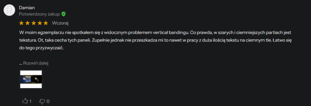

Nex1M 126 Opublikowano 19 Grudnia 2025 Opublikowano 19 Grudnia 2025 (edytowane) 6 minut temu, Ghost589 napisał(a): A to wiadomo czy wszystkie będą miały tą "wadę" jednakową czy może się trafić lepszy/gorszy? Jest duża loteria panelowa, wiec mozna trafic z mniejszym lub wiekszym. Ale z tego co czytam to wszystkie obecne monitory z panelem Tandem mają ten problem. Nie ważne czy to LG, ASUS czy GIGABYTE. Mnie zastanawia czy ten pan nie widzi tego bandingu, dostał lepszy egzemplarz czy po prostu była jakaś wada produkcyjna pierwszych partii tych monitorów a on dostał z kolejnego rzutu czy cos Reddit Dlatego tak mnie ciekawi opinia ludzi co świeżo zakupią monitor Edytowane 19 Grudnia 2025 przez Nex1M
