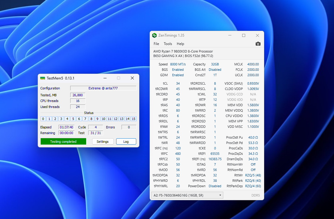

No najlepiej chyba testować kilkoma i do tego jeszcze po prostu normalnie używać kompa. Mi kiedyś wywaliło tak po prostu na pulpicie, a podczas gier i testów było ok😛. 8000 te moje pamięci nie przyjmują, więc chyba zostanę przy 6200, bo w sumie nie wiem czy aż tak duży zysk będzie przy 8000. Oczywiście kusi, żeby to jednak wbić, ale wątpię, że to zrobię na patriotach bez nawiewu.

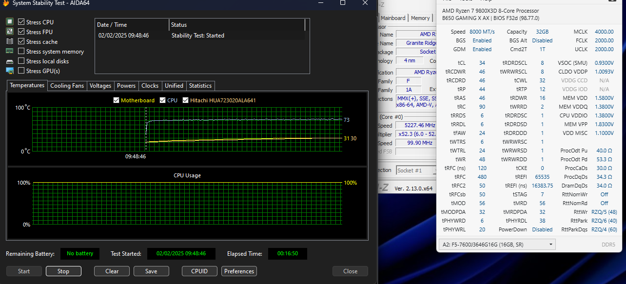

Mi vt3 może latać i 2 godziny, a jak mam za nisko CO, to w 10 minut aida potrafi wywalić błąd, więc nie powiedziałbym, że mniej wymagające 😜
CPU, fpu i cache
Nie ma to znaczenia... VT3 jest bardziej wymagajace, robi wieksze obciążenie na CPU

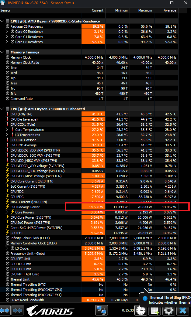

Jest niższe zużycie energii. Masz wczesniej wrzuciłem IDLE jak to wyglada ile W mniej 1:1 6200 ~22W zależy od płyty gł. Tak samo podczas obciążenia bedzie te 8W mniej
Misku ciesze sie z twojego funu i szanuje twoja wiedze ogromna ale nie staraj sie na sile wmowic, ze roznica 10W-15w na cpu dla kogos kto kupuje top sprzet ma jakies znaczenie, przeciez to ani nie zbije znaczaco temp oraz nie obnizy rachunku za prad. Tak jak pisalem to jest czysta zabawa 4fun ;)

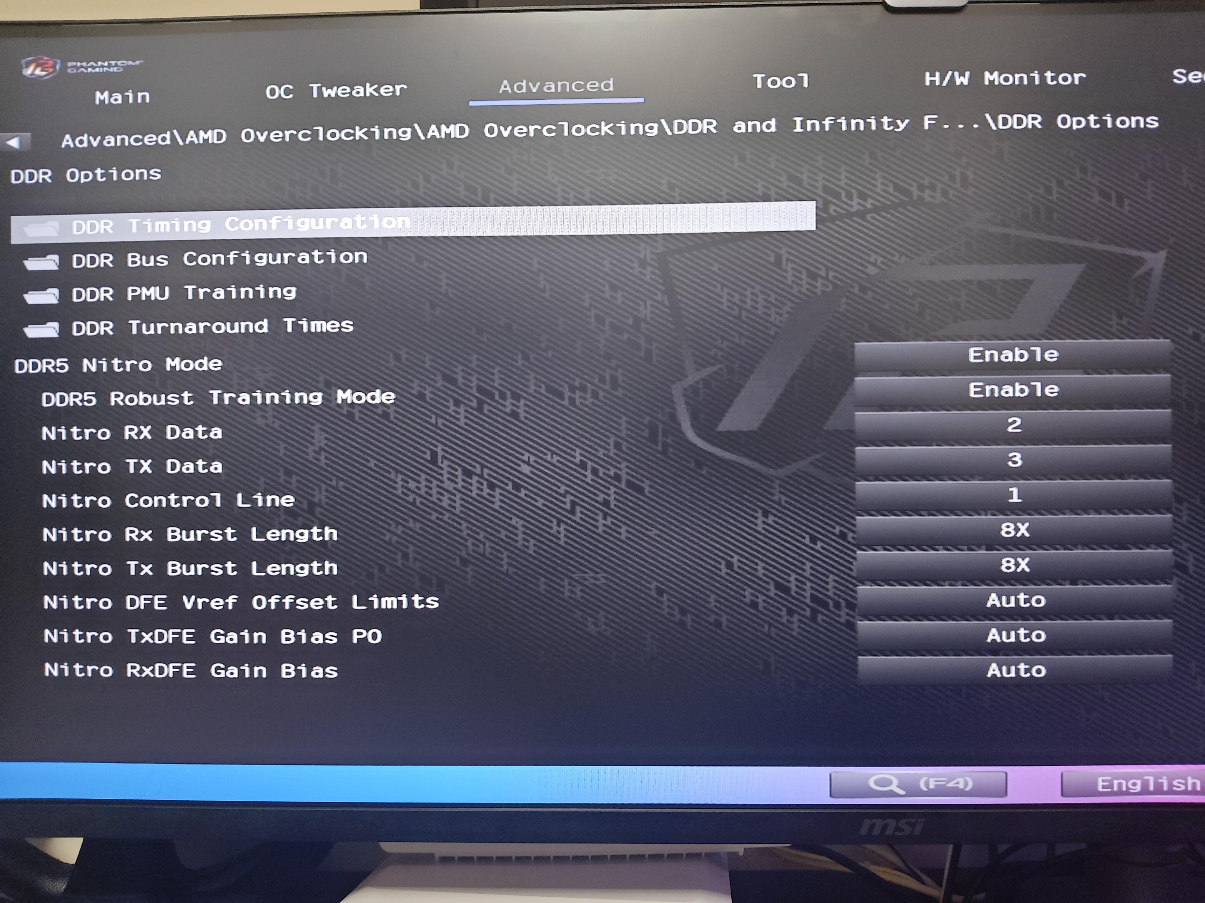

Chyba ogarnąłem problem z długim bootem na asusie.
Wrzuciłem cruciale 2x32gb, byłem ciekawy czy pójdę z nimi wyżej niż na 7800x3d i asrocku x670 (5400mhz cl40). Płyta również długo wstawała nawet na spd. Wczytałem gotowy preset OC na microna dr 5200cl34. Okazało się, nie dość, że profil jest stabilny, to komp wstaje od strzała. Za to dobór terminacji i oporów jest całkowicie inny z presetem niż bez.  Stawiam, że wystarczy wczytać preset dla hynixa, i go zmodyfikować do OC, i komp powinien wstawać szybciej. Na wtorek mam mieć hynixy dr, więc zobaczymy.
5 godzin temu, Adikon napisał(a):
Tak. Jak zmieniłem z -30 do -20 to zaczęło przechodzić testy. Tyle, że to zapewne dwa najbardziej używane przez system rdzenie zapewne. Jeśli dam -35 na pozostałe to przechodzi testy, ale jak chcę coś włączyć podczas CB24 to już się potrafi chwilę wieszać, więc stabilnie nie jest choć tak jak wspomniałem testy przechodzi.
Fajnie by było iść w 8000 choćby dla tych 3-4 FPSów, ale no nie chce wstać na tych nastawach niestety. Jedyne czego nie ruszałem to tych napięć dla procesora VDDG CCD itd, ale według opisu biosu nawet w auto powinny być właśnie w tym zakresie co podałeś. Nie znam się aż tak co zresztą widać i nie chciałbym uwalić cepa😉
Przy CO -15 i +200 niby jest stabilnie, ale zegary nie trzymają idealnie na 5,4. Bez offsetu jest 5,215 sztywno w CB24.

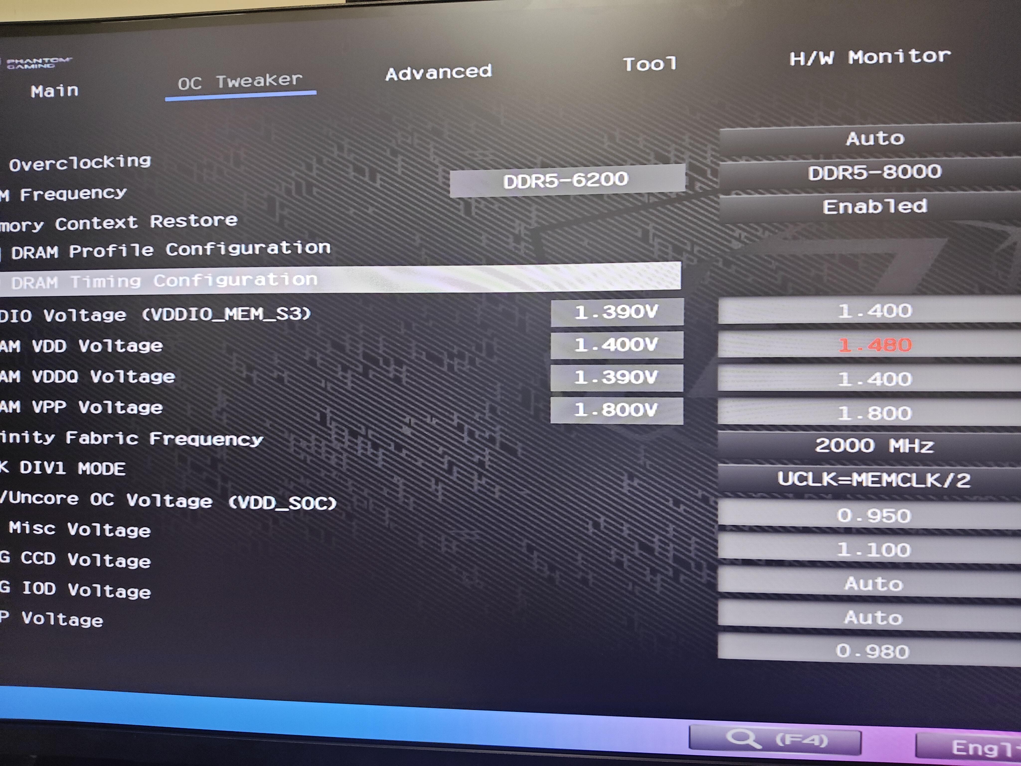

Może cos robisz nie tak. Nie dajesz Nitro pewnie 2:3:1 ,8x 8x. 6120 np działa na nitro 1:2:1 8x 8x Musisz to zmienic menualnie. Znaleźć w biosie. Timingi tez rozluźnij i daj wyższe VDD musi sie wlaczyc

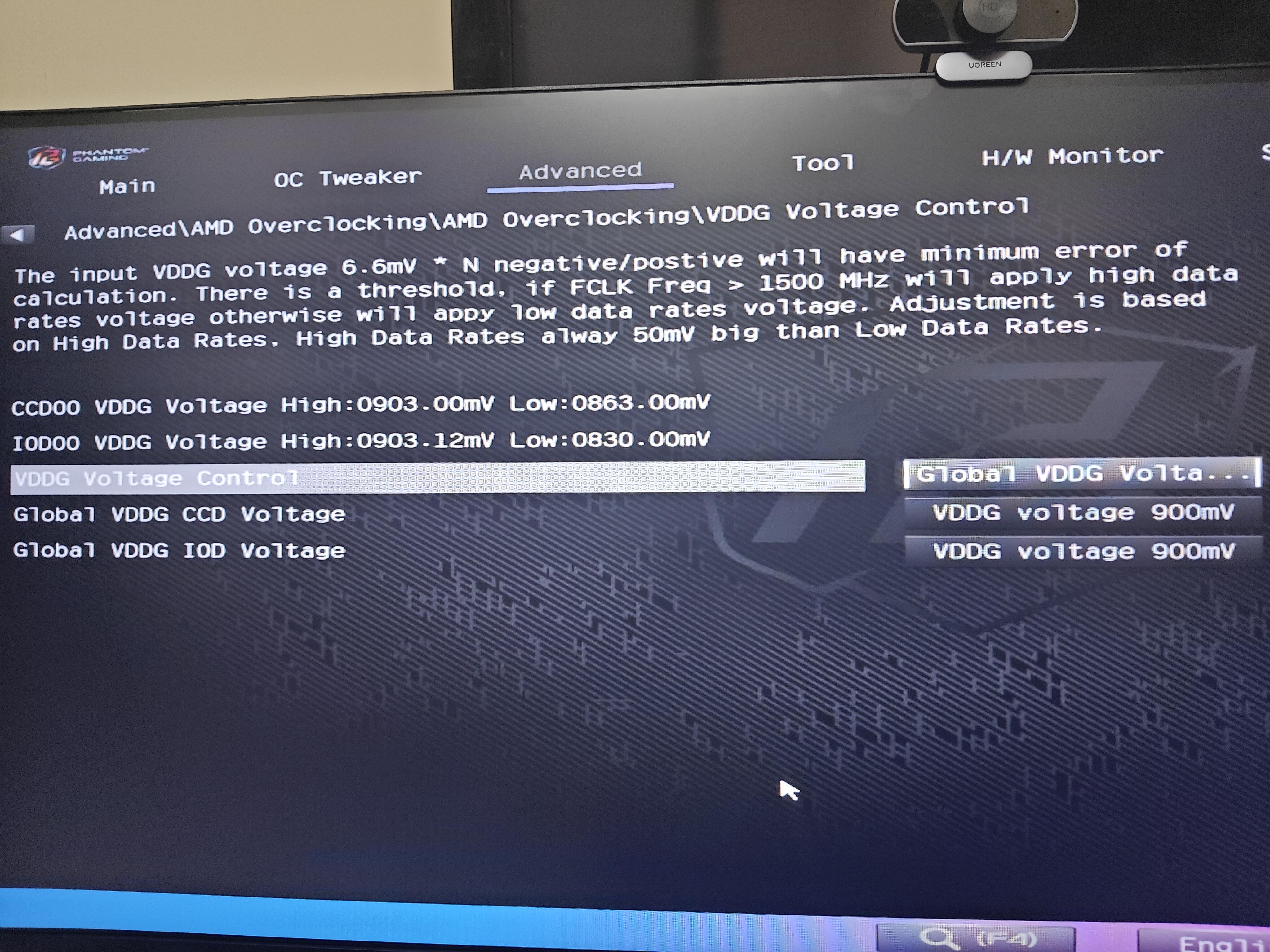

Faktycznie nie ruszałem nitro i zostawiłem w auto jak do tej pory. To 8x 8x też gdzieś w nitro będzie? Timingi ustawiłem takie jak podałeś wcześniej (te poprawione na czerwono). ;)
@maxmaster027zobacz czy w ogóle to jest ok, żebym czegoś nie spalił. I trefi dam na początku 50000. Może pomoże.
Może przez to, że płyta nie pozwala na wyższe niż 1,42V na vdd nie chce wstać?
Swoją drogą gdyby nie ruszyło 8000 to pod 6200 dać nitro 1:2:1 8x 8x? Co to w sumie daje?
Edit: Nie wstaje nadal niestety.
Edytowane przez Adikon
Jeżeli masz ograniczenie do 1.43 bo chyba takie jest. Od 1.435 juz sie blokuje. To mozesz sprobowac CL 38-49-48-48-96 to sa dosc luźnie timingi
a ustawienia wygladaja dobrze
Moje adie latały max na 1.435v spod biosu (1.395v pod windą, bo tak steel podawała) na 7800mhz cl36 , do 8000mhz cl38 było za mało miodu. Na asusie na 1.5v ez wbijam 8000mhz cl36.  Przecież na ss płyta przyjęła większe napięcie ;). A nie każde adie zrobi 8000mhz cl36 nawet na 1.5v.

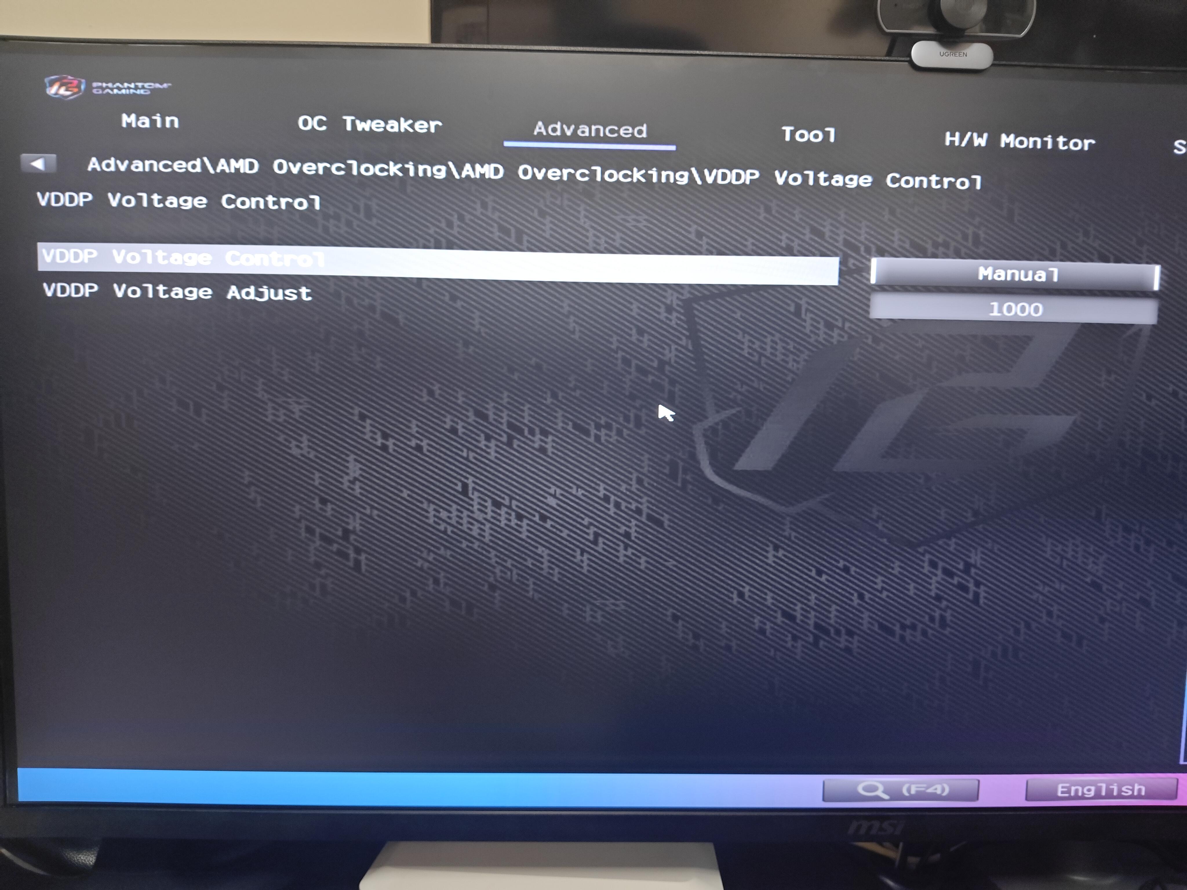

19 minut temu, Adikon napisał(a):
Nic z tego. Albo kontroler nie daje rady albo kości, ale nie ma sensu chyba. Zresztą nie chcę też zaśmiecać wątku. Musi latać na 6200 i tyle 😛
:) jak uważasz. Z tego co pamietam 8000 mi działalo na 1.25V chyba CL 42- 52 -52 -52 104
49 minut temu, Adikon napisał(a):
Mówisz, że dołożyć jednak soku do 1.25? Bo teraz ustawiałem 0,95 tak jak kazałeś 😉. No fajnie by było chociaż dla satysfakcji wbić 8000😛
1.25V VDD :) SOC bylo 1V. ale potem zjechalem do 0.9 i mniej .
Zabawne. W sumie mój bład powinienem dopisac VDD :) Wybacz
