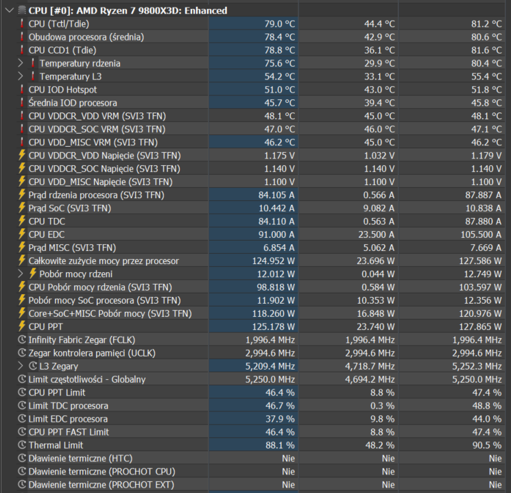

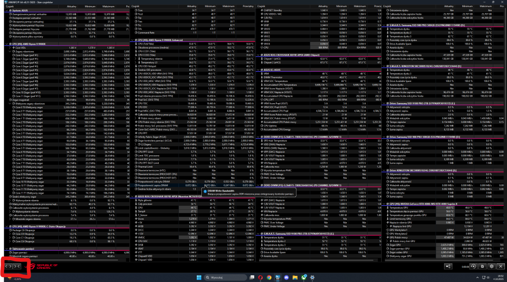

jankooo 298 Opublikowano 4 Października Opublikowano 4 Października 31 minut temu, aureumchaos napisał(a): Plastiku nie ma na doscisku, to chłodzenie już było montowane w poprzednim kompie i ściągałem to zabezpieczenie by było ogromne bo tam pasta była stockowa. Tutaj położyłem paste noctual. Ale docisk może coś... No to może docisk- trzeba rozkręcić i ponownie zamontować. Tak to u mnie wygląda na mniej wydajnym chłodzeniu po 5 min w cinebench: Max temperaturę mam ustawioną na 89° i tylko jeden wentylator na chłodzeniu CPU (drugi zasłaniał podświetlane ramy więc jest w pudełku )
aureumchaos 446 Opublikowano 4 Października Opublikowano 4 Października No to wygląda na to, że walnięte cis jest to moje chodzenie. Podniosę, sprawdzę, posmaruje na nowo, może odwrócę wiatraki żeby zaciągał powietrze to może spadnie woda trochę, tyle że gpu będzie cieplejsze.

Dziarson 320 Opublikowano 4 Października Opublikowano 4 Października Moge sie zapytać po co wy radzicie ludziom ustawiać PPT ?? EDC TDC ? przecież ustawiasz na materboard proc weźmie tyyle ile zrobi na curvie .maxc boost 200 nie znacie napiecia, a piszecie ampertypotem cyrk . @aureumchaos jaki masz scalar in LLC ? Do tego VDDIO ?
aureumchaos 446 Opublikowano 4 Października Opublikowano 4 Października 1 minutę temu, Dziarson napisał(a): Moge sie zapytać po co wy radzicie ludziom ustawiać PPT ?? EDC TDC ? przecież ustawiasz na materboard proc weźmie tyyle ile zrobi na curvie .maxc boost 200 nie znacie napiecia, a piszecie ampertypotem cyrk . @aureumchaos jaki masz scalar in LLC ? Do tego VDDIO ? Wszystko jest ustawione na auto co wymieniłeś.

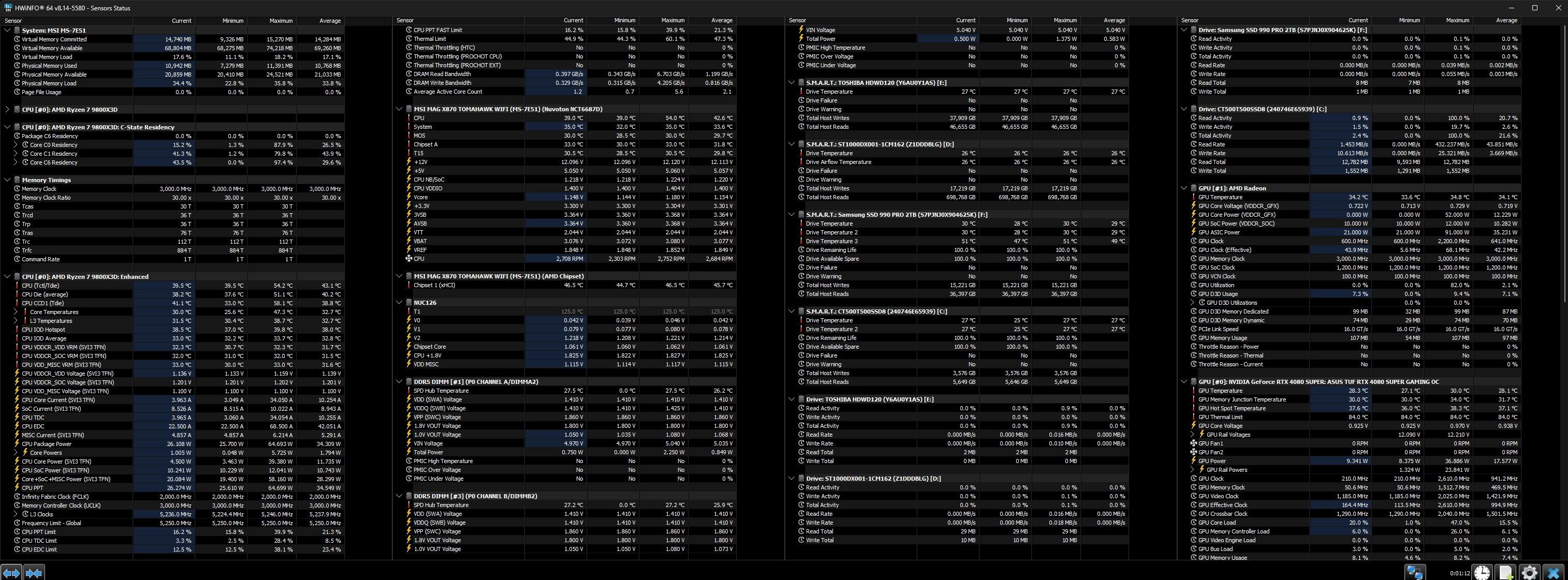

Dziarson 320 Opublikowano 4 Października Opublikowano 4 Października 36 minut temu, Lameismyname napisał(a): Koleżanki i koledzy - w Ryzen Masterze jest jakaś opcja, aby wykorzystać automat do zbadania PER-CORE procesora 9800X3D? W 7500F to było dosyć proste i skuteczne (chociaż jak wiadomo, per-core swoje trwa). W przypadku 9800X3D w basic mode nie ma takiej opcji bo ALL-CORE jest odgórnie, a w ADVANCED VIEW nie mogę tego wyklikać aby nie wypluło jakiegoś błędu. Obecnie mam CO -30 ALL CORE ale tak sobie myślę, że może dałoby radę dopieścić, znowu nie chce mi się ręcznie badać każdego rdzenia Corecycler @aureumchaos No to fajnie bo na tomahawku napiecia są połączone.rozszerz hwinfo daj scereena . 1

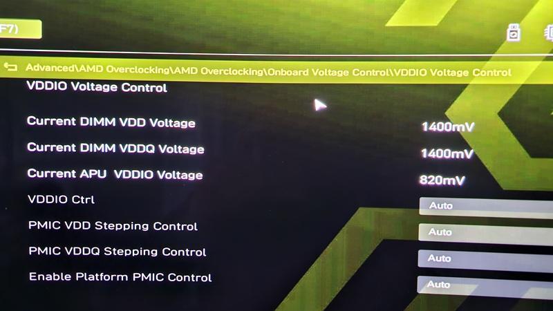

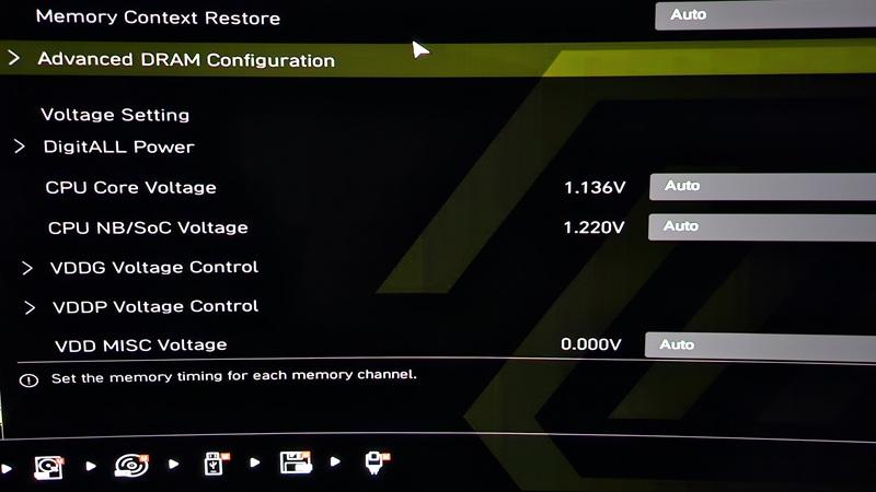

aureumchaos 446 Opublikowano 4 Października Opublikowano 4 Października 2 godziny temu, Dziarson napisał(a): Jak zejsc z napiecia? jak tego nie musi wogóle dotykazć to nie Vcore robi temperature . 2 dni nie napisał odpowiedzi na pytanie LLC ???? VDDIO , nie pamietam które napiecia na tomahawku są spiete razem, postawiłęm kompa jakies 2 miesiace temu na tej płycie i to co tam jest ustawione na auto robiło 85 stopni na LCF III 360 9800X3D . Ale tyt masz 9950X nie 3D ? No próbuje to znalesc... to moj 1 AMD od 20 lat... ostatnia playta byla intelowska 7 lat temu wiec troche sie zmienilo... Mam nadzieje ze to to co ponizej:

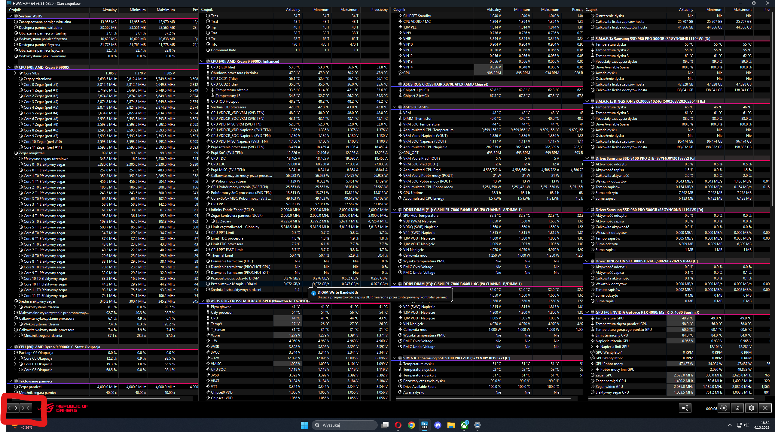

Dziarson 320 Opublikowano 4 Października Opublikowano 4 Października @aureumchaos poatrz na screen na dole rozszeż hwinfo zeby były wszystkie napiecia . VDD i VDDq idą razem
Dziarson 320 Opublikowano 4 Października Opublikowano 4 Października nowy zen storming https://drive.google.com/drive/folders/108Ux5tv2fMz9OC9SeHR22DmJvfwiNg1Q
aureumchaos 446 Opublikowano 4 Października Opublikowano 4 Października 36 minut temu, Dziarson napisał(a): @aureumchaos poatrz na screen na dole rozszeż hwinfo zeby były wszystkie napiecia . VDD i VDDq idą razem AAAAAaaa bo ja myslalem, ze biosie jak mam ustawione
