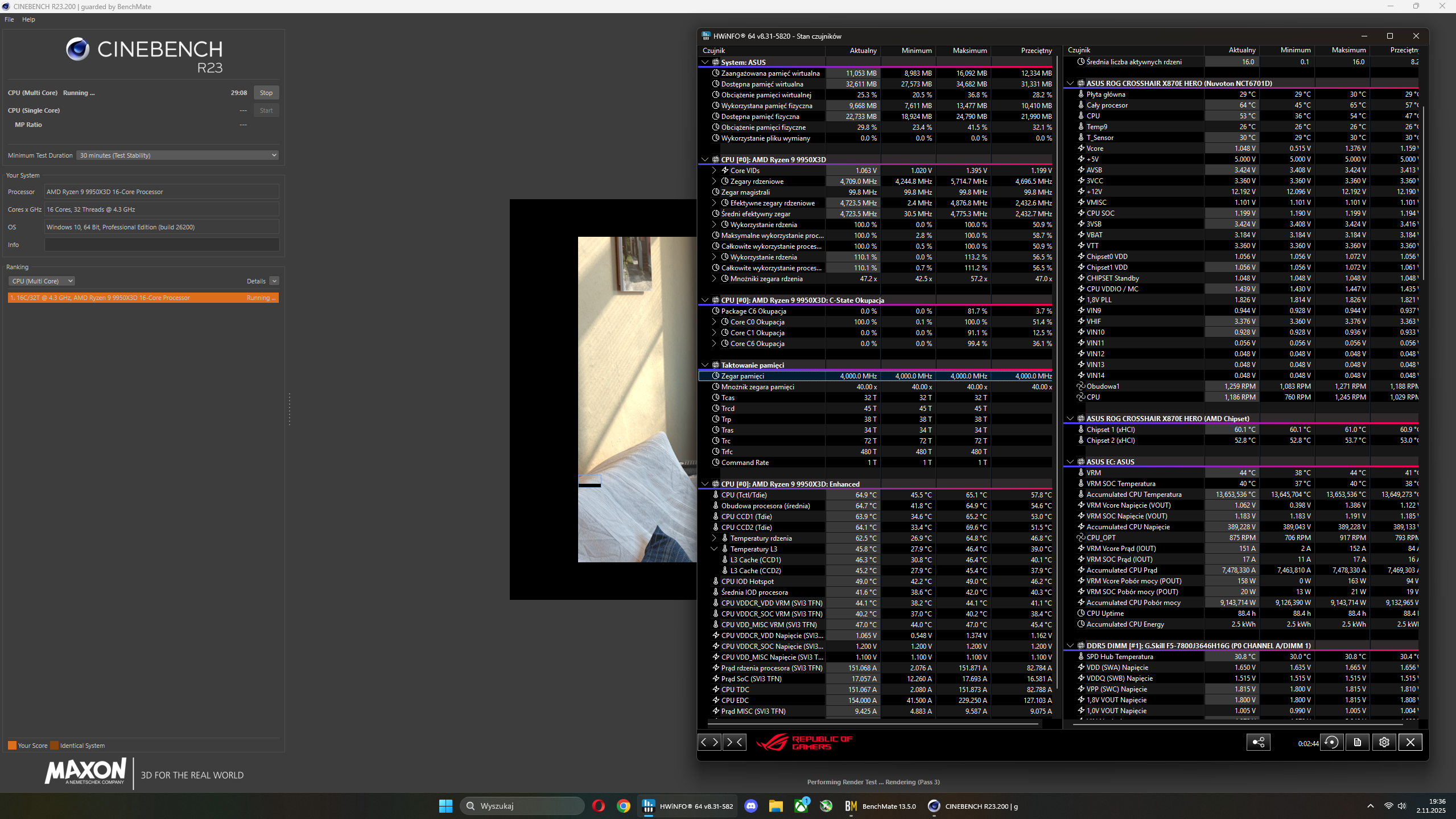

@lukadd u mnie na przykład przy CO -20 podczas cb23 wbija do 1,2V (zegar 5225). Muszę spróbować zejść do -15, bo też jest stabilnie na -27/-33, ale po dłuższym czasie gry potrafi lagować i nie mam typowych ścinek, a takie slow motion. Zazwyczaj dotyczy to jednej gry którą mam, ale jeśli coś takiego występuje to właśnie po kilku godzinach upalania w inne gry.
Czyli wychodzi, że ogólnie nic i totalnie nic nie jest warte uwagi patrzenie ile kto dał na swojej sztuce minus CO bo każde mobo i każdy CPU jest inny, tylko patrzeć na napięcia jakie się osiąga przy danym nastawie taktach i obciążeniu :E

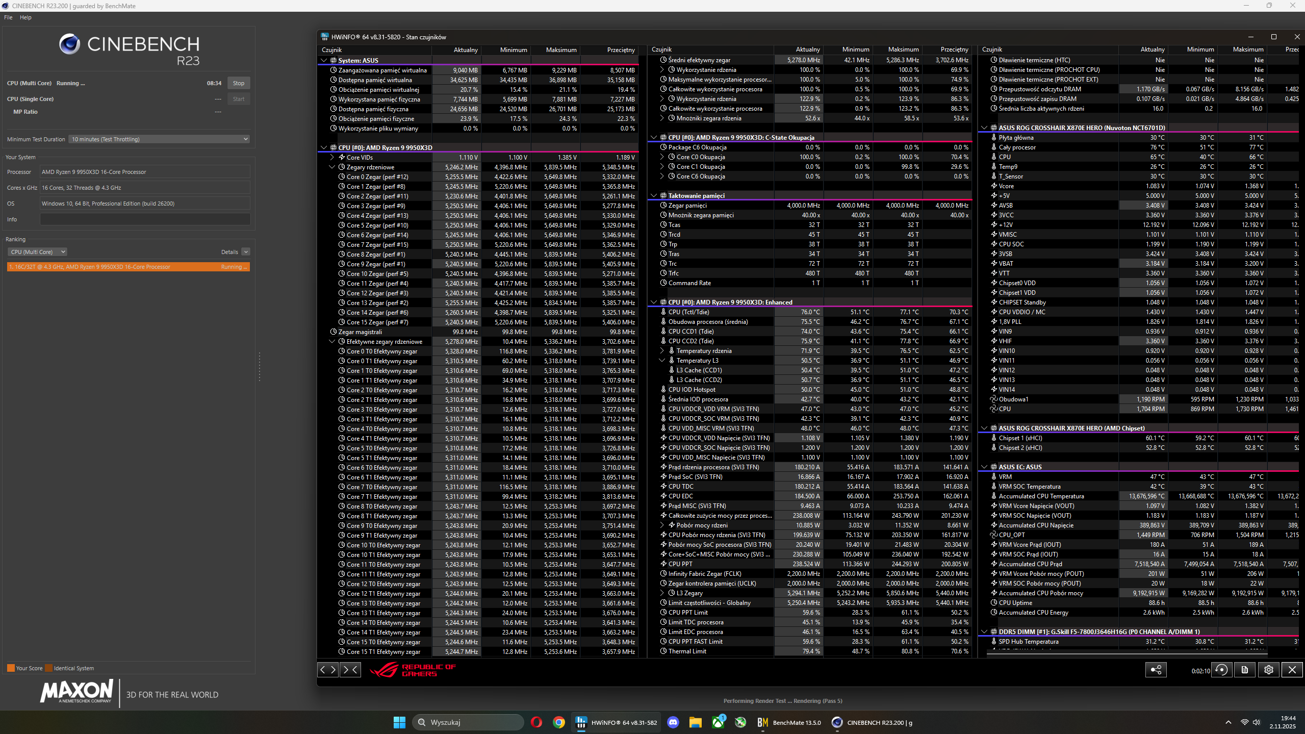

@lukadd Sprawdzę później na tym mobasie. Generalnie tak jak piszecie - CO nie równe CO. Najlepszym porównaniem byłoby gdyby użytkownicy podawali jakie łapią napięcie procka przy obciążeniu na domyślnym zegarze (w przypadku 9800X3D to 5200MHz).
Ja w tym momencie mam okolice 1.104-1.116 przy 5215MHz. Dla mnie liczy się koszt-efekt - czy ktoś wbije -20 czy -30 czy -35 to i tak jest o wiele lepiej jak stock i o to chodzi. A nie ma co włosa na czworo dzielić i ustawiać na granicy stabilności.
Mi np. CO -33 teoretycznie działało stabilnie jak skała ale mam -30 dla świętego spokoju. Tutaj już loteria krzemowa ale raczej nie słyszałem aby komuś te -20 nie szło stabilnie przy 9800X3D i takie ustawienie można uznać za idiotoodporne.
Gdybym miał komukolwiek jakiegokolwiek procka Zen4/Zen5 na szybko przestawić, to wbiłbym -20 i tyle.
EDIT: Wrzucam screena.
Edytowane przez Lameismyname
  • Thanks 1

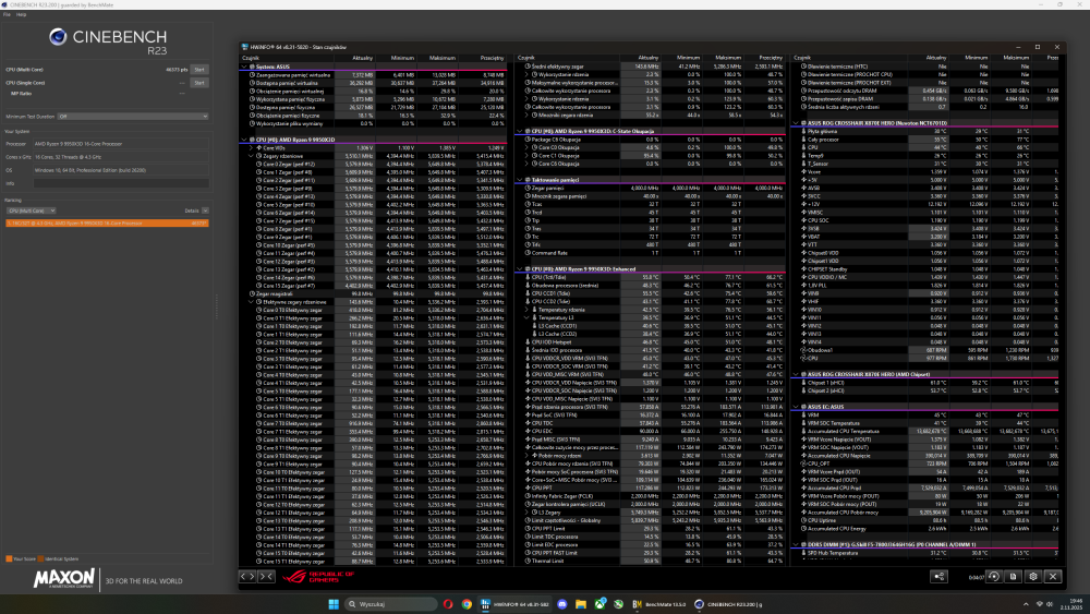

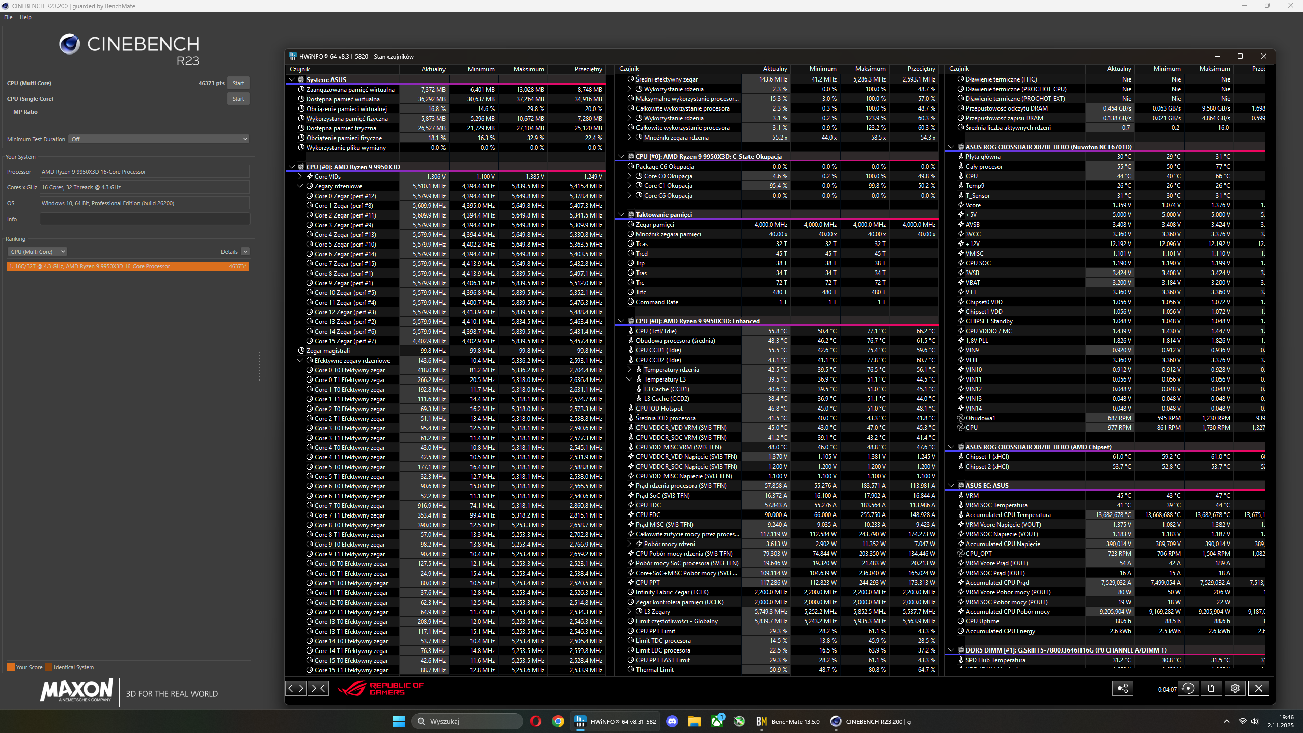

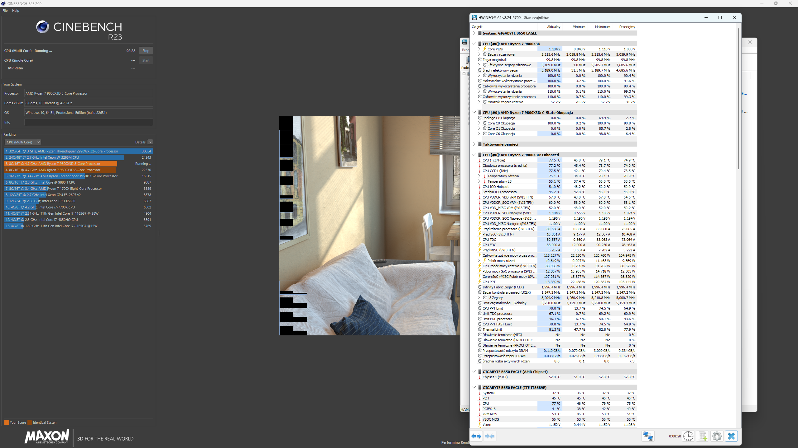

Stock LLC auto LVL7
Curve sharper i CO
30 minut temu, lukadd napisał(a):
A ile masz na minusie u siebie ustawione CO przy tym benchu?
Na sztywno w BIOSie CO -30 na all-core.
Po przesiadce na tego Gigabyte nie ruszałem niczego oprócz ramu (OC o +200MHz), ustawienia CO -30, ustawienia PCI-E 5.0 x16, SoC Uncore na Enabled i customowych krzywych wentylatorów.
Żadnych napięć nie ruszałem, bo to nie ASRock i ma działać xD
No to u ciebie to CO -30 daje takie napięcia jak u mnie nastaw gdzieś pomiędzy -15 a 20.
Na Asrocku też żadnych napięć nie trzeba ruszać, ja na początku siedziałem tylko na expo bo mi się nie chciało grzebać, i wszystko piknie latało, po jakimś czasie zobaczyłem, że obniżenie napięcia soc trochę obniża mi pobór dla proca w idle i działa stabilnie to zszedłem :E
Teoretycznie mógłbym wrzucić najnowszy bios 3.50 i sprawdzić, ale nie wiem czy mi się chce bawić. ASRocka nie sprzedaję póki co, ale po tych wszystkich akcjach zostałem przy 3.30 i nie ruszam na razie, bo różne opinie na temat tego nowego BIOS-u krążą 😆.
Jeśli chodzi o VSoc to owszem, delikatnie podbija temperaturę, ale u mnie to praktycznie błąd pomiarowy chociaż na innych mobo widziałem większe różnice. Patrząc na hwinfo jest jeszcze VCore, czyli teoretycznie to co podaje płyta na cepa, ale różnice są na tyle małe, że nie zwracam uwagi poza nie przekraczaniem 1,3V (pomijam podbijanie zegarów+200, bo wtedy leci ponad, ale ja z tego nie korzystam akurat).
