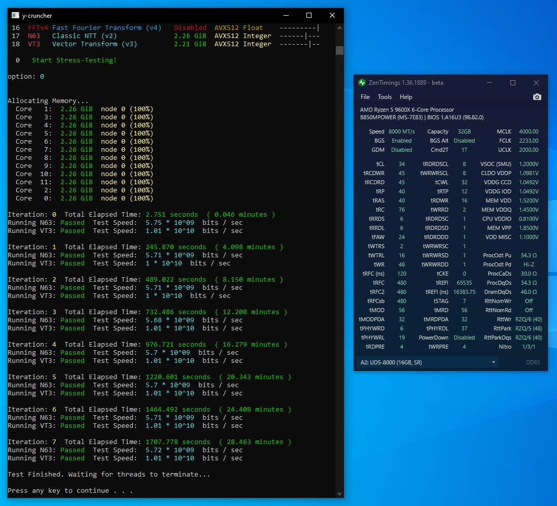

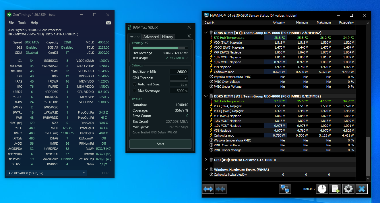

ju-rek 576 Opublikowano 27 Listopada 2025 Opublikowano 27 Listopada 2025 (edytowane) Pierwsze koty za płoty, na nowej płycie. Edytowane 29 Listopada 2025 przez ju-rek 1

Zachy 620 Opublikowano 28 Listopada 2025 Opublikowano 28 Listopada 2025 14 godzin temu, ju-rek napisał(a): Pierwsze koty za płoty, na nowej płycie. jak wrazenia vs Gene?
ju-rek 576 Opublikowano 28 Listopada 2025 Opublikowano 28 Listopada 2025 13 minut temu, Zachy napisał(a): jak wrazenia vs Gene BIOS inny, jeszcze niedopracowany, ale ogólnie potencjał jest. 1

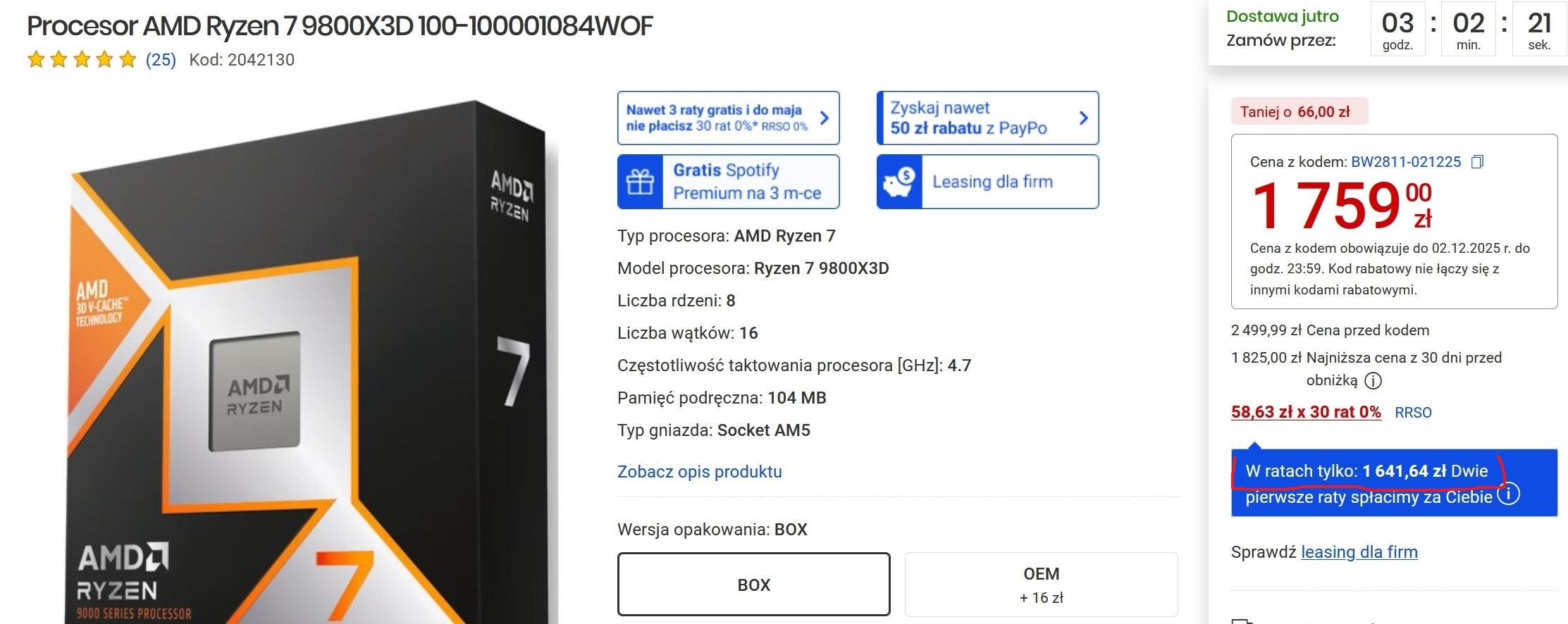

miro 1 053 Opublikowano 28 Listopada 2025 Opublikowano 28 Listopada 2025 w ME BOX dziś 1640zł przy ratach 0% , całe 100zł więcej niż tray z Chin 4
ju-rek 576 Opublikowano 29 Listopada 2025 Opublikowano 29 Listopada 2025 19 godzin temu, Zachy napisał(a): A mialem w weeknd kompa odpalac. Chyba nie jest źle, na dobrym zestawie pamięci (dla spokojności zawyżone napięcia) 1 1
Zachy 620 Opublikowano 29 Listopada 2025 Opublikowano 29 Listopada 2025 Calkiem w porzadalu jak na mobo w takiej cenie. BTW dowalili ci clo itp? I co teraz robisz MPower vs Gene? czy to do jakiegos dodatkowego zestawu?

miro 1 053 Opublikowano 29 Listopada 2025 Opublikowano 29 Listopada 2025 (edytowane) 22 godziny temu, miro napisał(a): w ME BOX dziś 1640zł przy ratach 0% , całe 100zł więcej niż tray z Chin jeśli ktoś nie posiada, to można założyć nowe konto w aplikacji ME dostajemy bony, w tym 100zł za płatność 1500zł >> w ten sposób można obniżyć cenę o kolejne 100zł i za boxa z polskiego sklepu płacimy tylko 1541zł Tylko i wyłącznie w aplikacji jako nowy użytkownik, sprawdzone przed chwilą na karcie graficznej za takie same pieniądze nie przeszkadzało że wpisałem te same dane które już mam jako kupujący w ME, tylko inny mail, ale numer telefonu i adres ten sam. no i oczywiście tylko i wyłącznie przy płatności na raty 0% , na 30rat , dwie pierwsze płaci sklep. Alior 7800x3D też tak mozna kupić , mniejszy bon, ale i tak wyjdzie ok 1160zł Edytowane 29 Listopada 2025 przez miro
DarkeVo 501 Opublikowano 29 Listopada 2025 Opublikowano 29 Listopada 2025 @miro Odrazu ten bon zmienia cene przy zakupie czy po zakupie dopiero dostajemy ten bon?
Adikon 183 Opublikowano 29 Listopada 2025 Opublikowano 29 Listopada 2025 11 godzin temu, ju-rek napisał(a): Chyba nie jest źle, na dobrym zestawie pamięci (dla spokojności zawyżone napięcia) Nie głupia ta płyta

miro 1 053 Opublikowano 30 Listopada 2025 Opublikowano 30 Listopada 2025 13 godzin temu, DarkeVo napisał(a): Odrazu ten bon zmienia cene przy zakupie czy po zakupie dopiero dostajemy ten bon? nie odrazu, dostajesz go po jakiejś chwili w zakładce kupony rabatowe/moje kupony jest ich tam kilka, zależnie od kwoty po dodaniu towaru do koszyka masz opcje z kodem, tam wklejasz...

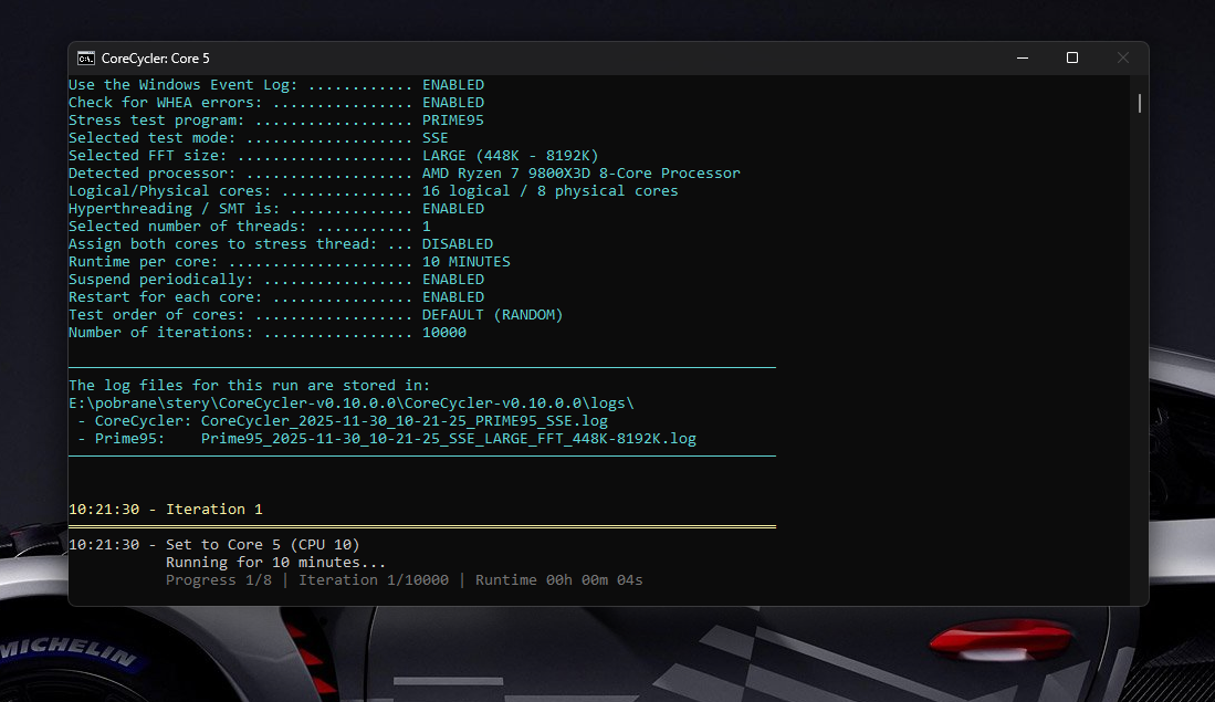

Adikon 183 Opublikowano 30 Listopada 2025 Opublikowano 30 Listopada 2025 (edytowane) Podpowie ktoś czy mam dobrze skonfigurowane dla 9800x3d, żeby znaleźć na który rdzeń ile zejść z CO? Obecnie -20 all core (vcore maks 1,2V), PPT 162 A, TDC 120 A i EDC 180 A. Edytowane 30 Listopada 2025 przez Adikon
DarkeVo 501 Opublikowano 30 Listopada 2025 Opublikowano 30 Listopada 2025 @miroto tak tylko na ten procesor 9800x3d juz jest ich kod i nie ma jak dodać jeszcze tego za 100zl 1
