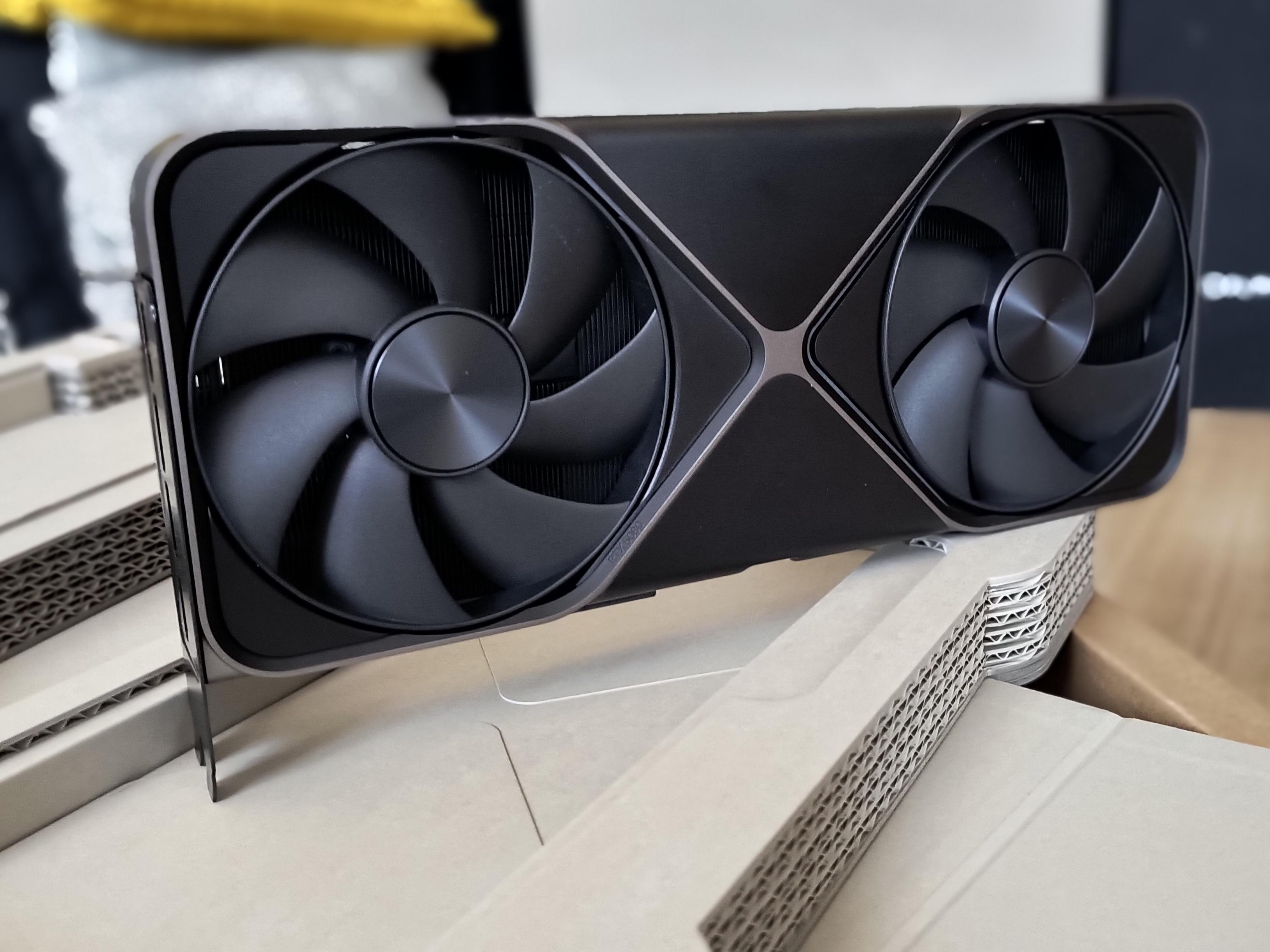

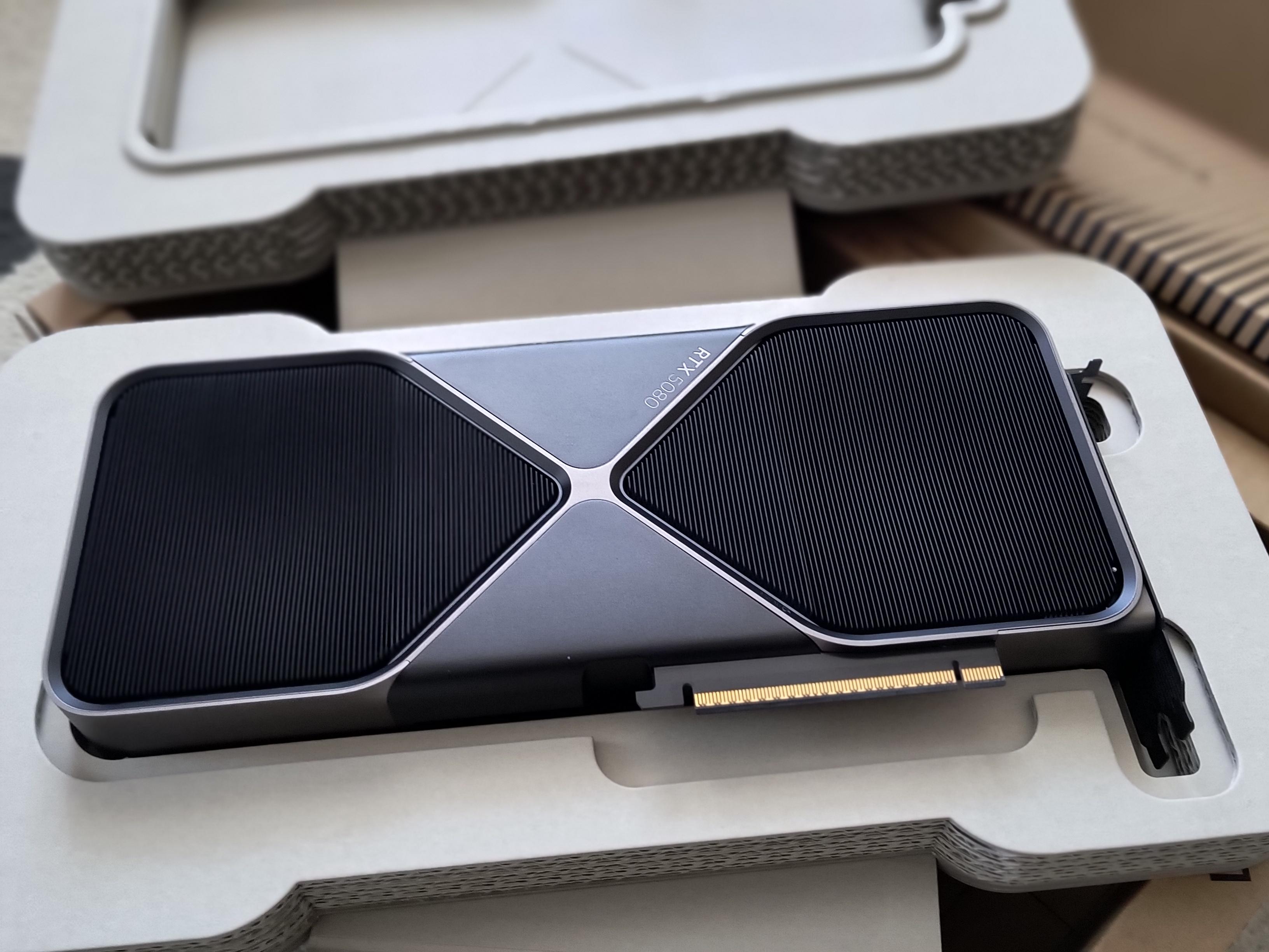

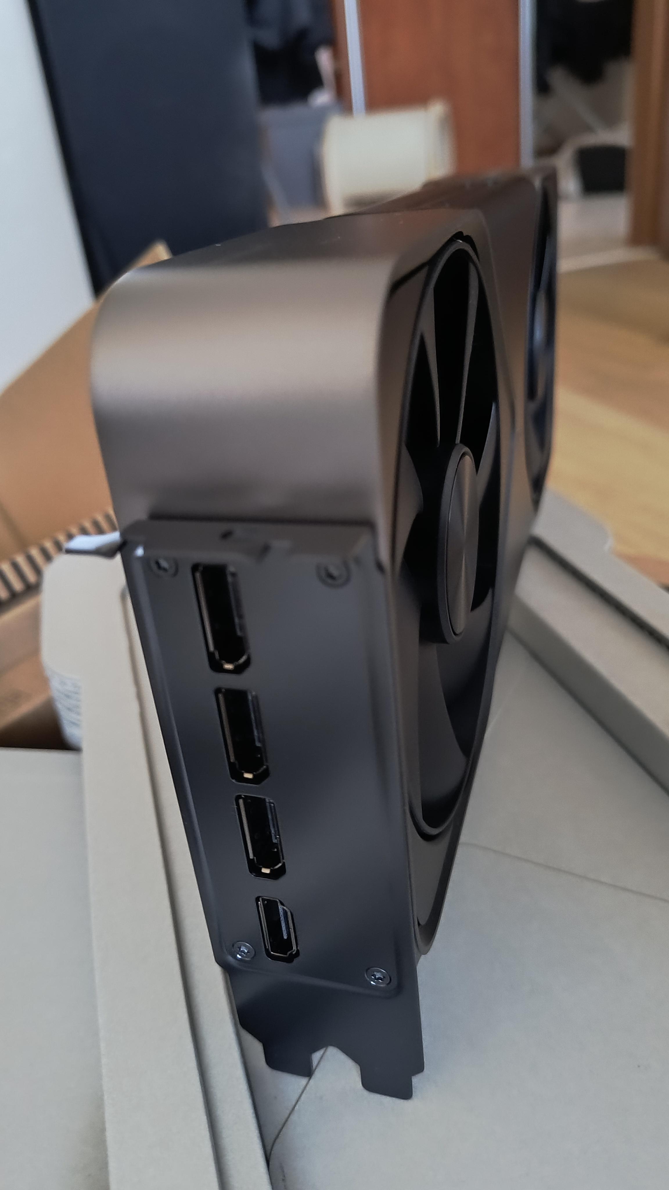

Mini recenzja i porównanie 5080FE do 5070Ti Zotac core. Nie jest to wielka karta (jak na 5080) ale nie jest też aż tak kompaktowa jakby mogło się wydawać. Ma tylko dwa śmigła ale sporej średnicy i cooler o 300g cięższy.
Jedna super rzecz a niespodziewana dla mnie to dodana dłuższa i ładniejsza przejściówka przez co mogę ją ukryć w obudowie bez widocznych łączeń.IMG_20250403_181306245.thumb.jpg.45dff6bb12dceb652c34770fd9e19097.jpg
 Jeśli chodzi o plusy to głównie wygląd bo chłodzenie do cichych nie należy. I to nie zależnie od RPM... I to jest największe negatywne zaskoczenie.
Nie ma tragedii bo słyszalny hałas to raczej tylko szum. Niestety od 1600RPM możemy już mówić o delikatnym "wyjcu" więc jak ktoś chce mieć względnie cicho to tak 1500-1600RPM max a jak cicho to obroty min czyli 1200RPM (cicho ale nadal słyszalnie).
Test coolera w zamkniętej obudowie (ale z dość dobrym przepływem) i z odkręconym na maxa power limitem więc proszę wziąść na to poprawkę, że watów jest więcej niż standard.
Cewki słyszalne ale akceptowalne. Bardziej dają czadu dopiero przy fps rzędu 300+.
W skrócie spoko karta bo "tania" względem aktualnych cen na rynku. No i te gustowne delikatne podświetlenie wygląda dla mnie idealnie. Natomiast nie jest to pozycja warta uwagi dla wymagających ciszy. Jeśli chcesz prawdziwą ciszę to trzeba szukać bardziej rozbudowanych konstrukcji ale to już solidna dopłata rzędu nawet 20%.
