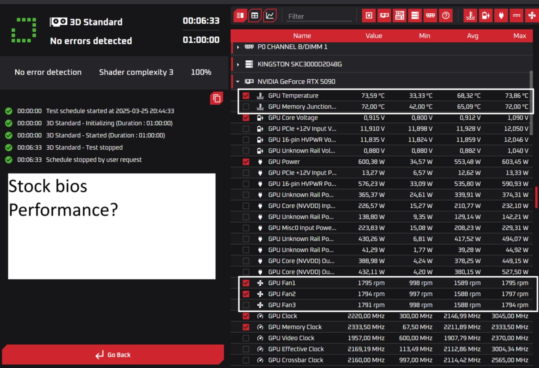

Troche wyzej jednak w occt - 74 gpu / 72 vram
Ale na tym tescie to caly czas pod 600w trzaska. Dla porownania na Astralu bylo troche chlodniej z gpu ale znacznie cieplej na vram - a w tym tescie Astral ponad 1900rpm wbijal.
Ta karta nie ma silent biosu, inaczej - on kuźwa nie działa xD

Tylko pytanie ten OCCT obciąża pamięci? Ja też w furmark miałem 73 GPU i 78 vram na perf bios przy 600W, dopiero jak odpaliłem cyberpunk to temperatura vram skoczyła
Nie wiem, ale w grach jest taki sam poziom, napisałem:
Cytat
Bez UV w wymagajacych gierach 70c gpu / 72 vram
Choć mozliwe, ze i do 74 ale to juz maksymalnie dochodzi.

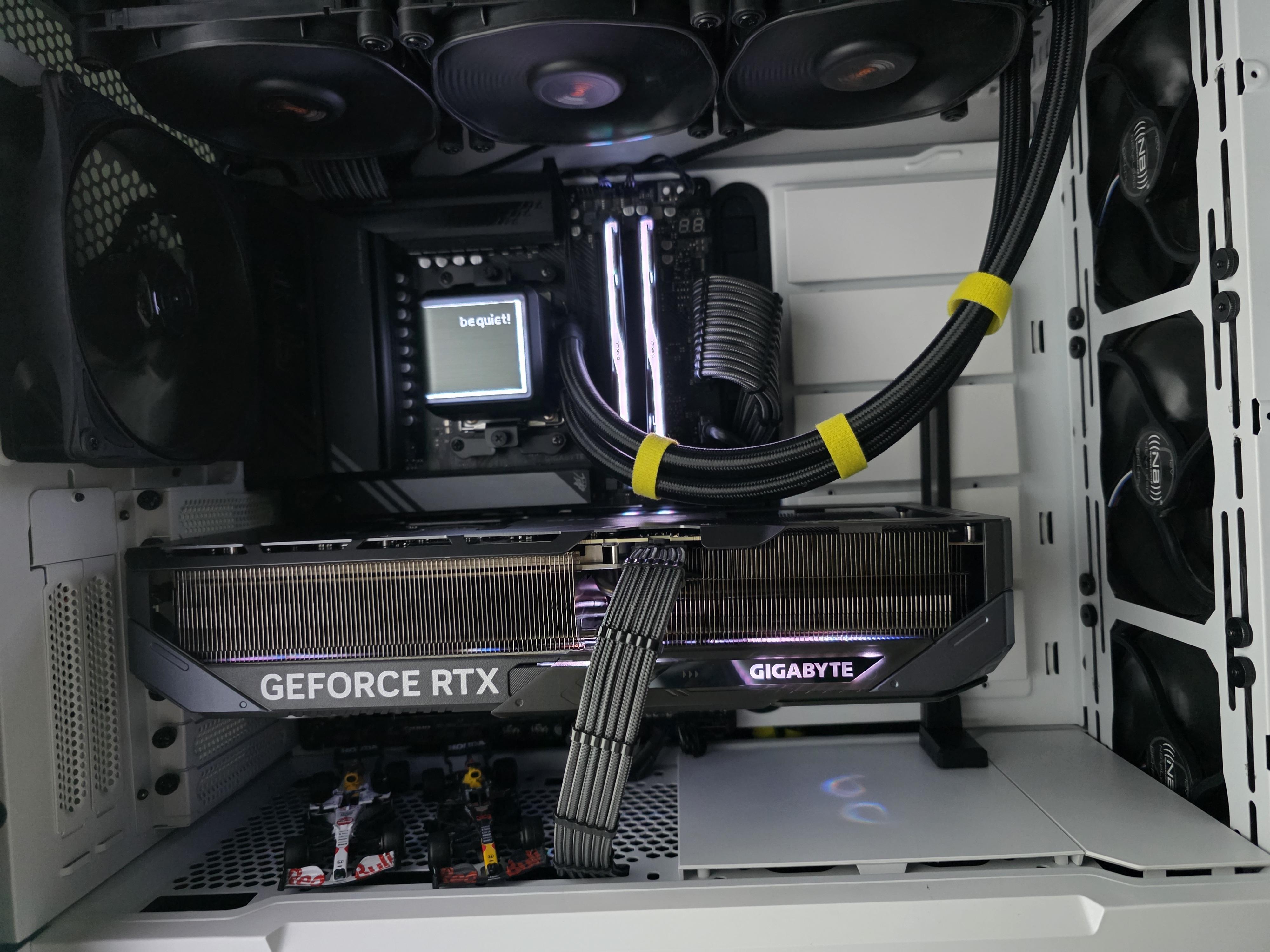

6 minut temu, Tester Wrażeń napisał(a):
@ElectronLamp nie wiem też jak u Ciebie z wentylacją i na ile ona wpływa na karte pod obciazeniem, ale u mnie jest dość spora :P
  Pokaż ukrytą zawartość
Tak to wygląda, przód 3x140mm, tył 1x140mm i góra aio 360. Mam ustawione wentyle na pulpicie minimum chyba 400rpm a w grach 700-800rpm, powyżej już je słychać

@ElectronLamp a zamiast tych aut jakby dać wentylator to pewnie by coś spadło. No i do 14k to praktycznie każdą kartę możesz kupić. Może jedynie Waterforce będzie ciężko.

Już dawałem kiedyś na dół wentyla żeby obniżyć temperaturę 4080 ale nic to szczerze nie dało
15 minut temu, sovas napisał(a):
Może nie, bo 4080 nie żarła tyle co 5090, możesz spróbować nawet tak o położyć, czy coś da. 98 stopni to trochę kaplica :/
14 minut temu, PiPoLiNiO napisał(a):
Daje daje. Ale musisz też do piwnicy jakiś wsadzić aby zasysał do obudowy z zewnątrz. Ja tak mam.
Szkoda, że nie mam luzem żadnego wentyla to bym teraz sprawdził, ale zamówię i zamontuje może faktycznie coś pomoże. Dzięki za rady.
