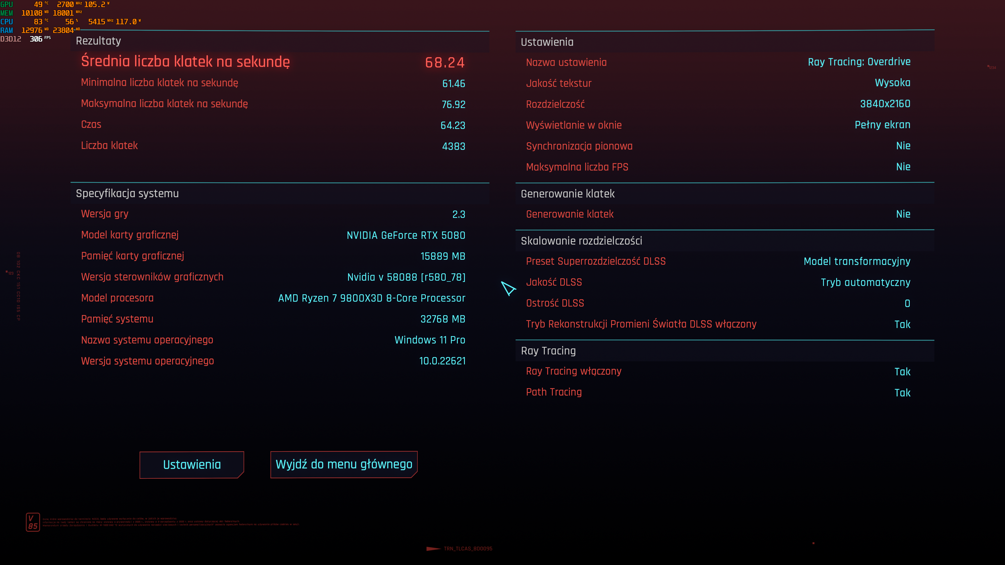

Nic Ty masz po prostu iCHILL :) to ta sama wersja która proponowalem phoenixowi w promce za 5200zl tylko nie na wodzie a na powietrzu, ale PCB jest takie samo. Wiec w teorii bardzo dobre GPU jak za tą cene.
18 godzin temu, MarcoSimone napisał(a):
CP2077//3440x1440/all max//RT i PT//DLSS-Q.
Karta z OC +400 na rdzeniu i +2000 na memkach.
Porównując do air coolera INNO3D x3 to tempy -25C :hihot: No ale to do przewidzenia.
Ale kocur z tej karty się zrobił. 3200 na rdzeniu i 51 stopni to elegancki wynik. Cieszy mnie to bo podoba mi się koncepcja taniej karty plus blok.

Dobijesz do 140fps'a w tym 3440x1440 RT overdrive preset?
@ju-rek, @maxmaster027 hmmm...rzeczywiście :hmm: Muszę się temu przyjrzeć bliżej bo byłem przyzwyczajony w GPU, że bardziej się idzie w UV niż OC :P
Nie wiem, nie używam tego ustawienia. Mam all na max z PT/RT i DLSS Zrównoważony bez FG. Będę w domu to sprawdzę te ustawienia co u Was.

1 godzinę temu, maxmaster027 napisał(a):
No nie żartuj. Wiesz ze na tych lepszych edycjach z 450W TDP maja i 20% przyrostu FPS po oc jeszcze to zalezy od gry.
Nawet na paździeżu masz 13-15%.
Pałowanie poboru prądu o 25% + grzejnik w pokoju, żeby wycisnąć 20% zamiast 15%, świetny pomysł xD

Daj spokój. Przecież jako jeden z niewielu tutaj bardzo dobrze wiesz, że pobor energii zalezy tez od rozdzielczosci i ustawien. Akurat te ustawienie 3440x1440p preset RT overdrive pod forum bo niemal kazdy ma podobny monitor, pobiera 280W na stoku i 320W na max OC, tutaj czy masz 360 czy 450W TDP niczego nie zmieni. Co innego w 4k DLAA.
2 godziny temu, MarcoSimone napisał(a):
@tomcug zdaje się, że jak już ktoś celuje w kartę z 450W TDP, to lepszym rozwiązaniem byłaby używana 4090 albo podstawowa, najtańsza 5090. Bo jak za 5080 z biosem 450W i top AIR zapłacić by trzeba 7K zł to lepiej dorzucić do 5090 bo i tak zje tą kręconą 5080 na śniadanie.
vs paździeż to tak, ale co innego topowe GPU na wodzie. Według Techpowerup .
Wedlug techpowerUP 4090 jest o 47% szybsza od 4070Ti. W 2560x1440.
Wybacz ale, akurat pamietam jaki mialem FPS na niepodkreconej karcie 85 :) i z mocnym OC  94-95 pamieci +1750Mhz i zegar ponad 3060Mhz. Na niestabilnym OC 97fps (mówimy o 3440x1440 RT overdrive)
Jeżeli weźmiesz resultat @ju-rek 144.78 : na 85 wychodzi że jego GPU jest az 70% szybsze, wiec 4090 dalekoo do 5080 z blokiem wodnym zapewne 3300mhz. Oczywiscie 4090 tez mozna podkrecic. Test robiony pewnie na słabszym procku itp. wiec z tych 47% zrobiło by sie z 60%, no ale tak to wyglada. Wszystko zalezy od rozdzielczosci ustawien, konkrentej sztuki tez ciezko mi tu porowynac zwykłego chuderlaka 4090 do jednej z najmocniejszych 5080 po OC to jest troche niesprawiedliwe. Bo jakby wziać 4090 dobra wersje odkrecic powerlimit na 550W założyc blok wodny to nie wiem czy wydajnoscia nie podchodziłaby pod 5090 UV.
