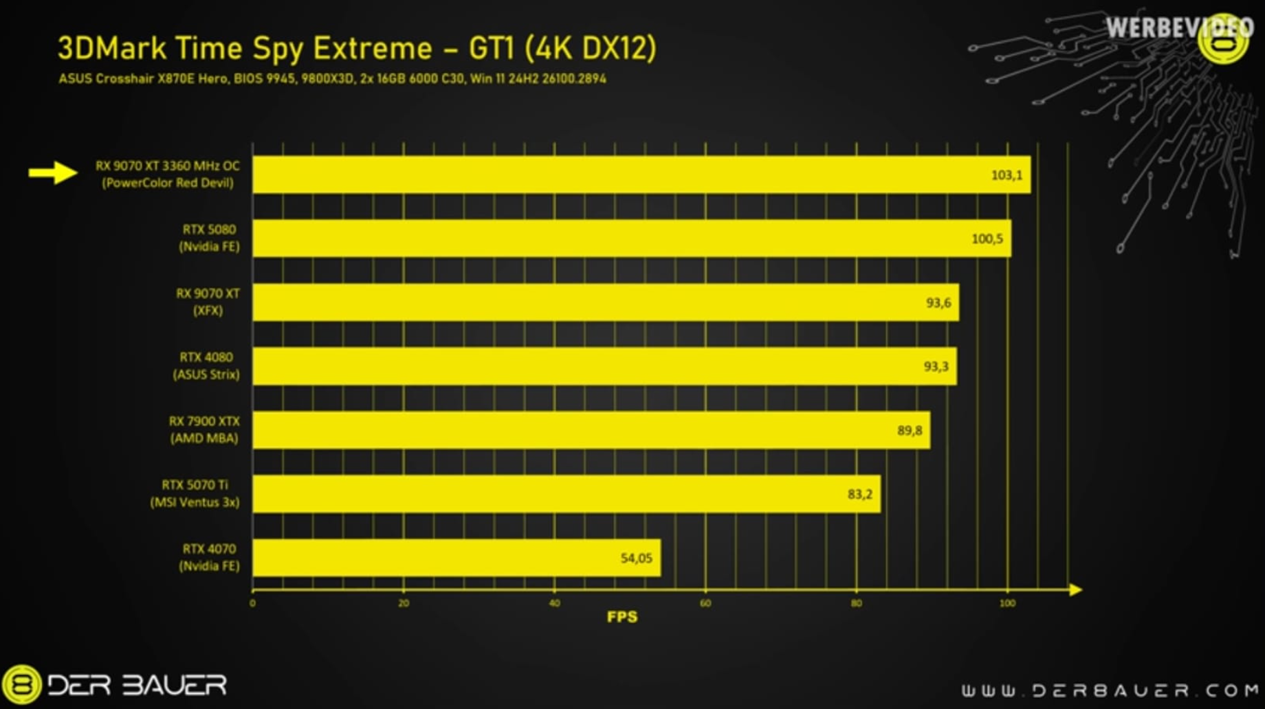

No ok, porównanie wykręconego pod korek topowego 9070 XT, z kartami w wersjach referencyjnych na stock.

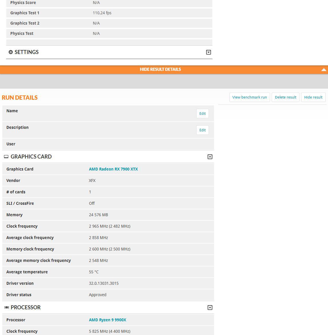

Wynik UV/OC na 7900 XTX w GT1, z tego co wiem wersja Magnetic Air.
On ją podkręcił samym undervolt. Nic nie daje póki co ruszanie sliderami od MHz rdzenia. Pamięci ruszanie póki co przynajmniej roznosi wyniki na wszystkie możliwe strony od pewnego momentu.

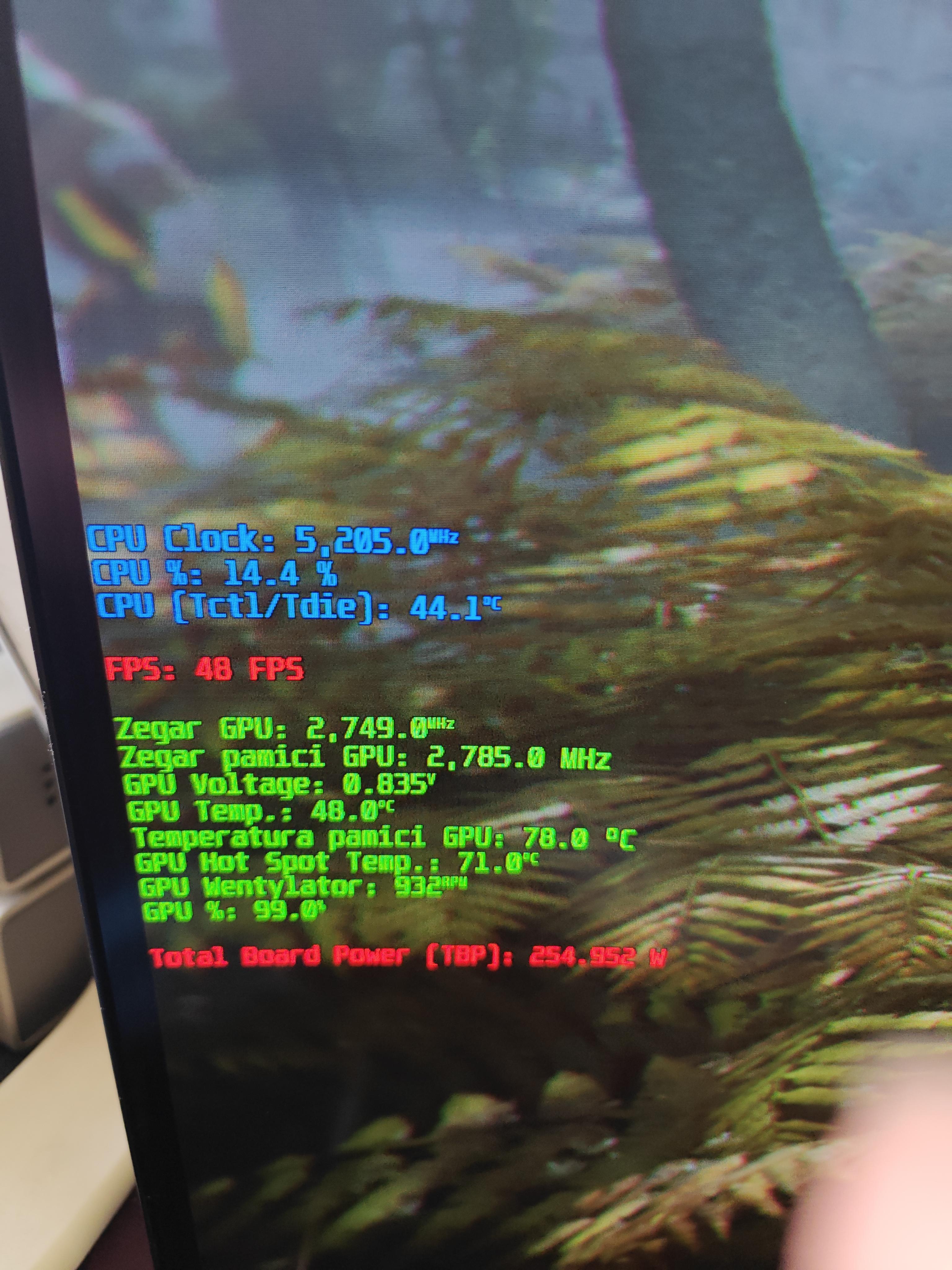

U mnie na tapecie Dune: Awakening jest
i w 3440x1440 z wszystkim na max FSR + Native AA + FG mam 112-116 fps na 9070 xt przy 280W.
dla porownania - na 5090 z podobnymi ustawieniami tzn DLSS + Native AA + FG mam 144fps stale przy 280W tez.
Edytowane przez Zachy
42 fps - to nie jest karta do takich rozdzielczosci i ustawien i nigdy nie byla jesli o 9070 xt chodzi.
Nawet 4090 troche ponad 70 fps ma
a 5090 tylko 100. tak tylko.
