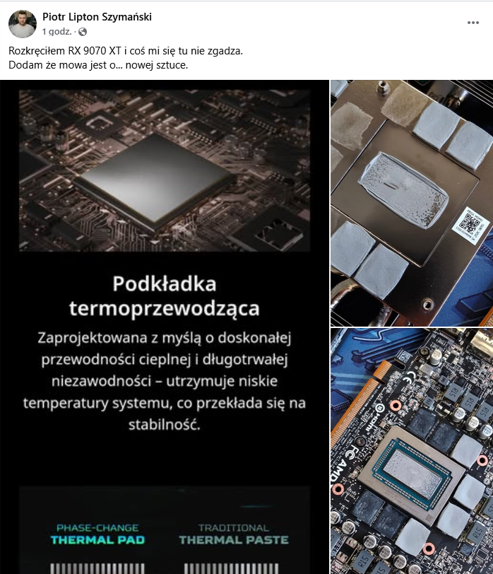

PTM tak właśnie wygląda po zdjęciu chłodzenia, nie wygląda jak zwykły termopad bardziej przypomina grubo nałożoną pastę lekko przyschniętą, Lipton sam napisał w komentarzu że jest tam pad zmiennofazowy więc nie wiem o co chodzi :E

ale nie rozumiem
Gdzie ty widzisz na fotce pada??
No chyba, ze tak ale raczej Lipton by o tym wiedzial i nie robil z tego posta??
Opis raczej gówniany, widać, że z tłumaczenia ale deklarują PTMa i on tam jest.
Liptona tj. ruszyło podejrzenie, iż to pasta zamiast pada gdzie nie ma racji.
Widać, że nie rozbierałeś niczego co na rdzeniu już miało zaaplikowanego PTMa.
Tak to dokładnie wygląda. Gdy powierzchnia rdzenia/radiatora jest temperatury pokojowej, to tak właśnie wygląda stała pozostałość.
Na plus jej łatwe usunięcie i w miejscach gdzie jest nadmiar łatwo płaty schodzą.
Ostatnio przy zmianie 7500F na 9800X3D dokładnie tak to u mnie wyglądało.

ale ten pad wyglada jak pasta i do tego taka slaba typu mx4 xD
Dżizas no następny... Kup Gelida HeatPhase Ultra, zarzuć np. na CPU/GPU, chwilę poużywaj, rozbierz chłodzenie jak będzie w temperaturze pokojowej i pochwal się zdjęciem.
Gwarantuję, że tak samo będzie to wyglądało. A te "mikropęknięcia" od rozdzielania (rozdzierania) materiału tym bardziej pokazują zachowanie pada... w końcu część zostało na rdzeniu, część na radiatorze.
Na forum ludzie od dawna wałkują temat padów zmiennofazowych, polecają, a na koniec wyjdzie, że realnie miało z nimi doświadczenie parę osób na krzyż... :smiech:

No niech bedzie to pad ale ten docisk i brak w jednym rogu na chlodzeniu jak i na rdzeniu ?? Poczekamy, zobaczymy ostatecznie do jakich wnioskow dojdzie.
Nie no prośba... kto jak kto ale Ty.
Weź rzuć okiem wnikliwie na zdjęcia.
Ślady na radiatorze po bocznych padach i umiejscowienie bocznych padów na VRAMach pokazuje jak byk, że UBYTKI PADA NA RDZENIU I RADIATORZE SĄ PO PRZECIWNYCH STRONACH!!

Wnioski: Przy demontażu chłodzenia pad się rozłożył nierównomiernie ale nigdzie nie ma ubytków.
Ponadto na radiatorze na około masz nadmiar pada (ten zwałczony) co świadczy, że arkusiki są trochę większe od rdzenia.
Wszystko jest GIT, a Lipton powinien z kwiatami przeprosić firmę.
