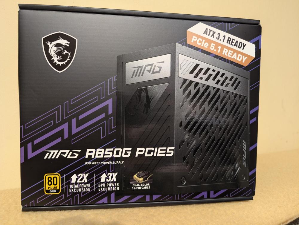

Zastanawiam się nad tym, jeszcze mam czas na zwrot Aorusa i zastanowienie się, w xkom mogę mieć Msi za 509zł i mogę na miejscu zobaczyć czy jest już w rev. ATX 3.1.
Pudełko i kartka w środku może Cię oszukać. Dopiero po wtyczkach na kablu i samym zasilaczu jesteś w stanie stwierdzić czy to nowsza wersja.
Ale raczej nikłe szanse abyś trafił starszą wersję. W swoim temacie opisałem jak rozpoznać.

No to masz taniej a flaki lepsze niż w supremo + tryb pół pasywny, ja bym brał A850G na twoim miejscu ;) dodatkowo supremo miał zawsze wyżej ustawione obroty niż np vero i w totalnym idle poniżej 600rpm nie zejdzie w dodatku siedzi tam fluctus więc te 650 może być słyszalne mimo że w testach piszą że jest niesłyszalny jak zwykle :E

Dodatkowo gdybym wiedział o promce na MSI dzisiaj, to chyba supremo chyba wtedy nie zamawiał.
