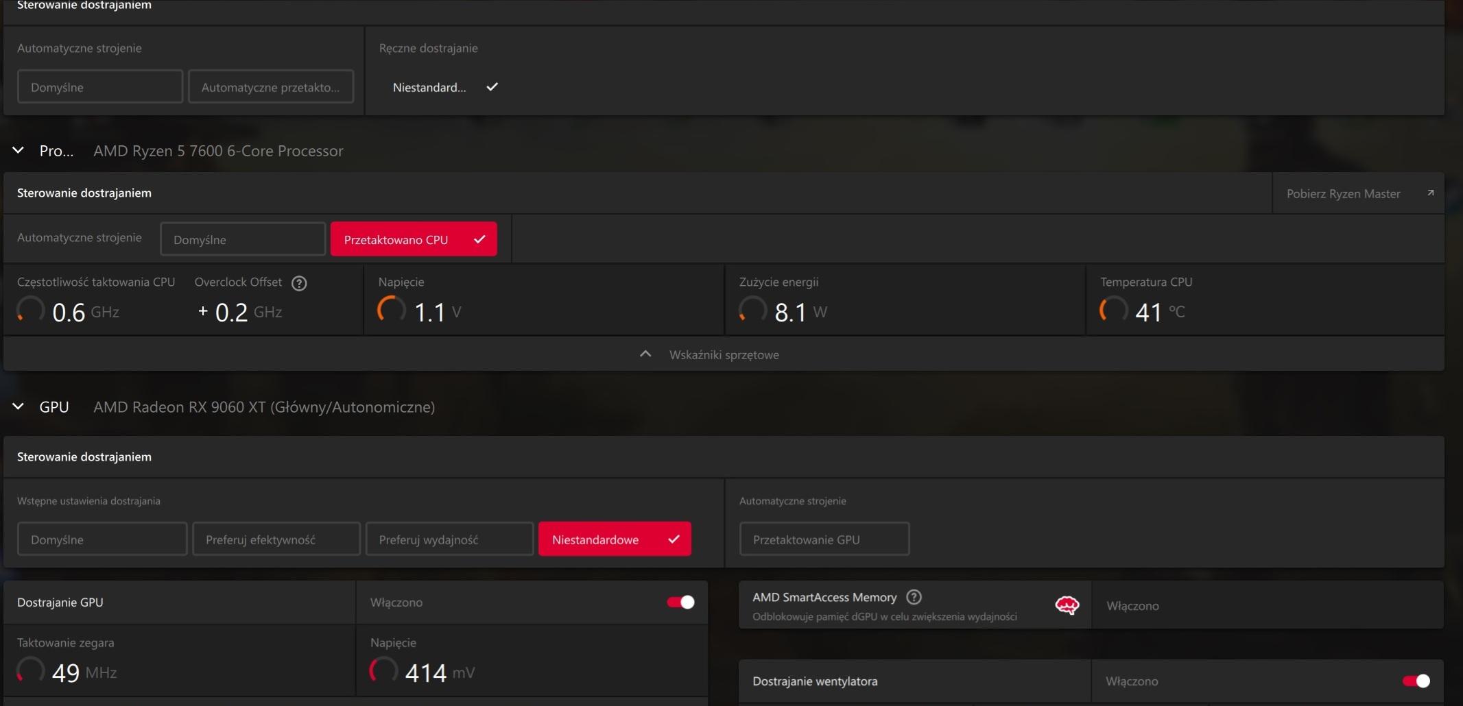

Ja w ogóle nie mam takiej opcji jak przetaktowanie cpu w adrenaline u siebie, na 7700XT też nie miałem nic takiego mimo że proces ryzenmasterSDK mam włączony bo inaczej nie pokazuje temperatury cpu w OSD od amd tak jak pisałem wyżej :E co sprawia że ta opcja jest u was dostępna w drostrajaniu to nie wiem xD ale czytam teraz reddita z ciekawości i jest kilka tematów o tym.
Rozumiem bo czytałem przed chwilą podobne dwa tematy na reddicie ale skąd u ludzi się bierze opcja przetaktowania CPU w adrenaline jeszcze nie znalazłem :P Nie masz czasem zainstalowanego w systemie ryzen mastera chodzi mi o ten oddzielny program a nie proces z adrenaline jak coś  :E

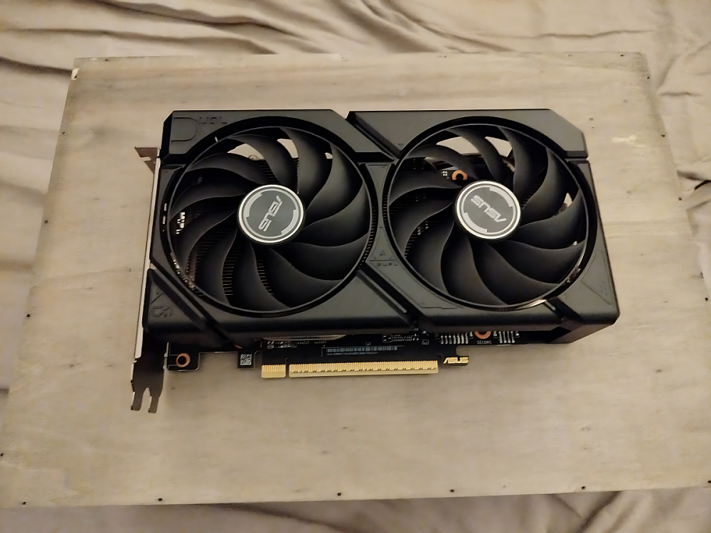

Mało info w sieci, to napiszę co nieco:
- 202 mm na długość, grubość 2,5 slotu
- tryb półpasywny do ok. 57*, minimalnie można ustawić ~600 RPM
- żeberka radiatora ułożone poziomo
- PL 160 watów (regulacja -30 / +10 %)
- backplate z alu, termopady do pamięci i do sekcji zasilania
- są dwa biosy (klasycznie performance / quiet - limity takie same, krzywa wentylatorów się zmienia)
- pod względem cewek oceniłbym na szkolne 4+

nie napisałeś co to za karta ? wnioskuje po watach że 9060xt asus dual

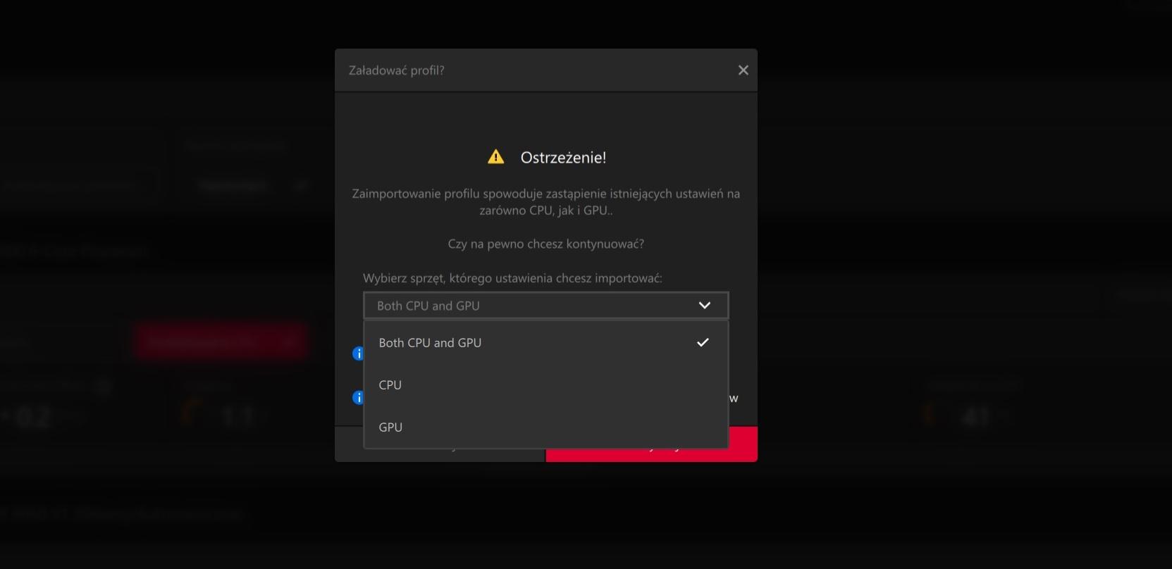

wyczyścilem wszystko przez DDU, zainstalowalem na nowo adrenaline
opcja cpu zniknęla.
ustawienia do cpu w bios zachowane
wczytalem starszy profil, już nie pyta o to czy "cpu,gpu both " itd
fajno

ale dzisiaj, wiedząć ze te sterowniki które zainstalowałem były listopadowe, stwierdziłęm że zainstaluje najnowsze. Pobrałem z techpowerup adrenaline grudniowe, odłączyłem net, wszedłem w tryb awaryjny, DDU, wywaliłem wszystko, zresetowałem, czyściutko, zainstalowałem najnowsze sterowniki grudniowe, reset, cały czas bez neta i patrz tera   :Crash:  :

Czyli u każdego który ją ma bez wyłączenia procesu ryzenmastersdk rozwala nastawy cpu z biosu? :E
Edytowane przez Send1N
nie, nastawów w biosie mi nie rusza, chyba ze zacząłbym się tym bawić wtedy "nadpisze"
no i oczywiście gdybym wczytywał zapisany profil karty to muszę wybrać znowu tylko gpu..
nie ma takiego procesu w ogóle, nic nie ubijam
jedyny ślad o nim to kilka linijek w rejestrze
