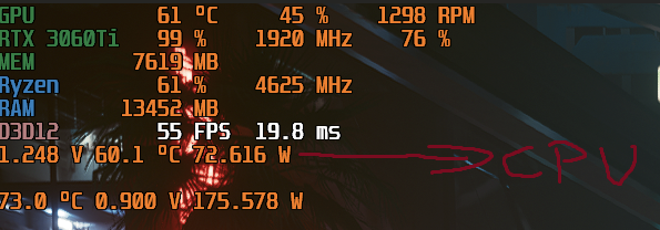

Tak zrobię bo z testy w CB2077 wynika że pożera ponad 70W(dość niskie RPM wentylatora-testowo) w czasie testu a na pulpicie z 20-25W.
Temperatury jak na foto
One tak mają?
Na Ryzen 5 5500 było z 8W ale to zdaje się inna bajka z tego co pamiętam 5600 i 5700 więcej żrą w IDLE

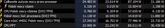

Znalazłem stary screen z Ryzenem 5600x w Cyberpunku. Ryzen 5600x był ustawiony na auto, nic w nim nie grzebałem, to było normalne że tyle ciśnie.
Cyberpunk
Znalazłem innego screena, z ~78W w Cyberpunku- wszystko zależy od wykorzystania, tutaj aż 79%.
Ryzen 7700, którego mam obecnie, ciągnie nawet 85W.
Co do idle, aktualnie 24W, maks zanotowany to 87W. Robione były shadery w gierce. Nie pamiętam ile ciągnął mój stary Ryzen 5600x ale obstawiam, że też dużo, Ryzeny tak mają, tak samo jak z tym boostem.

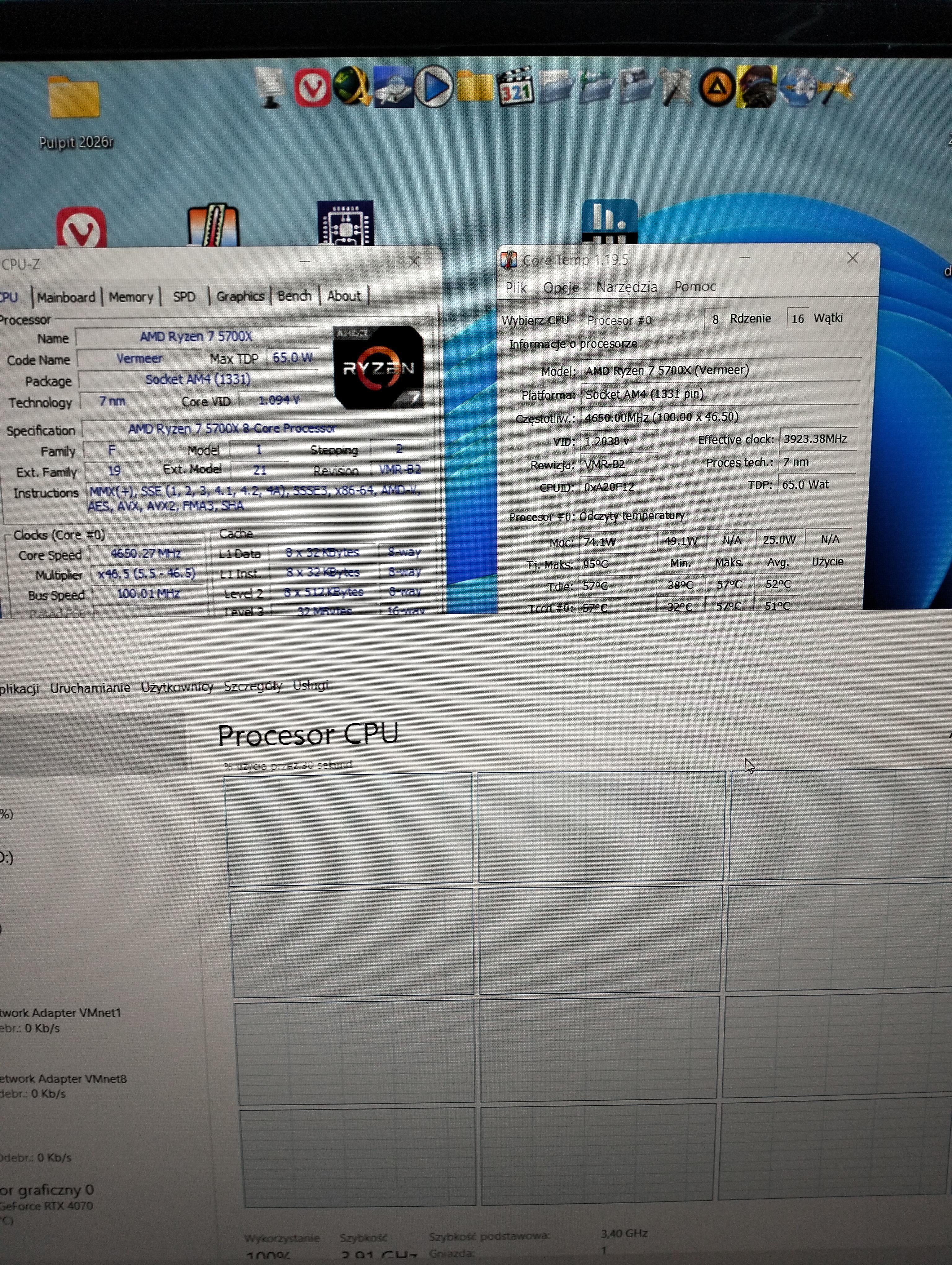

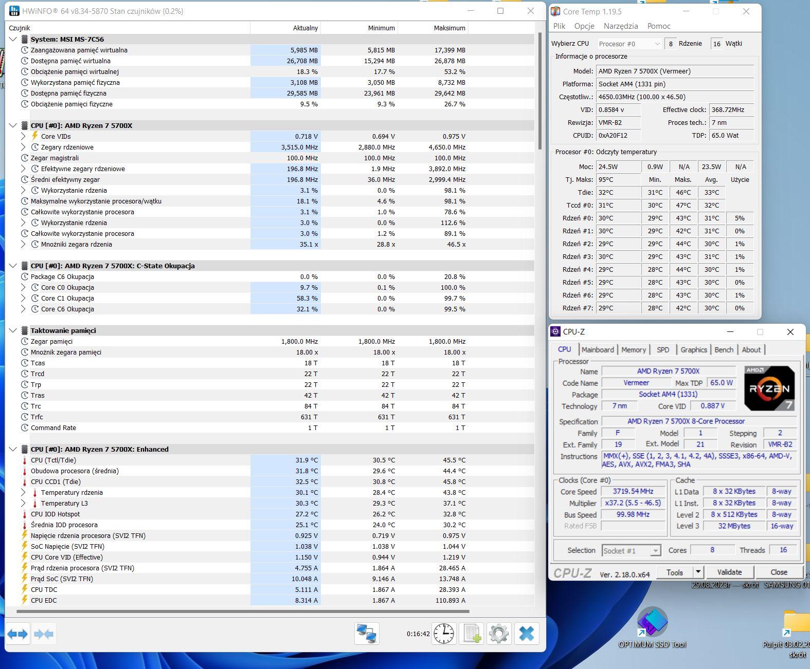

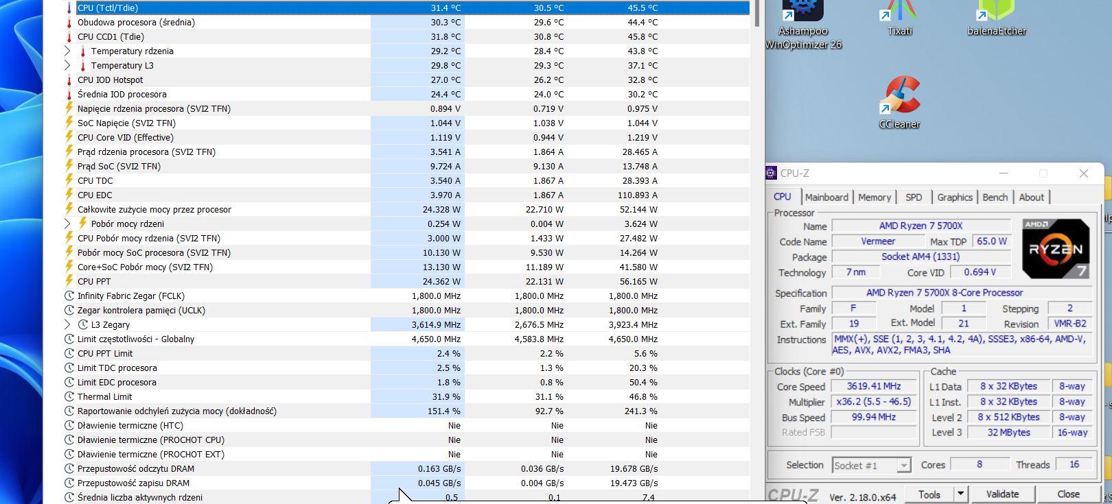

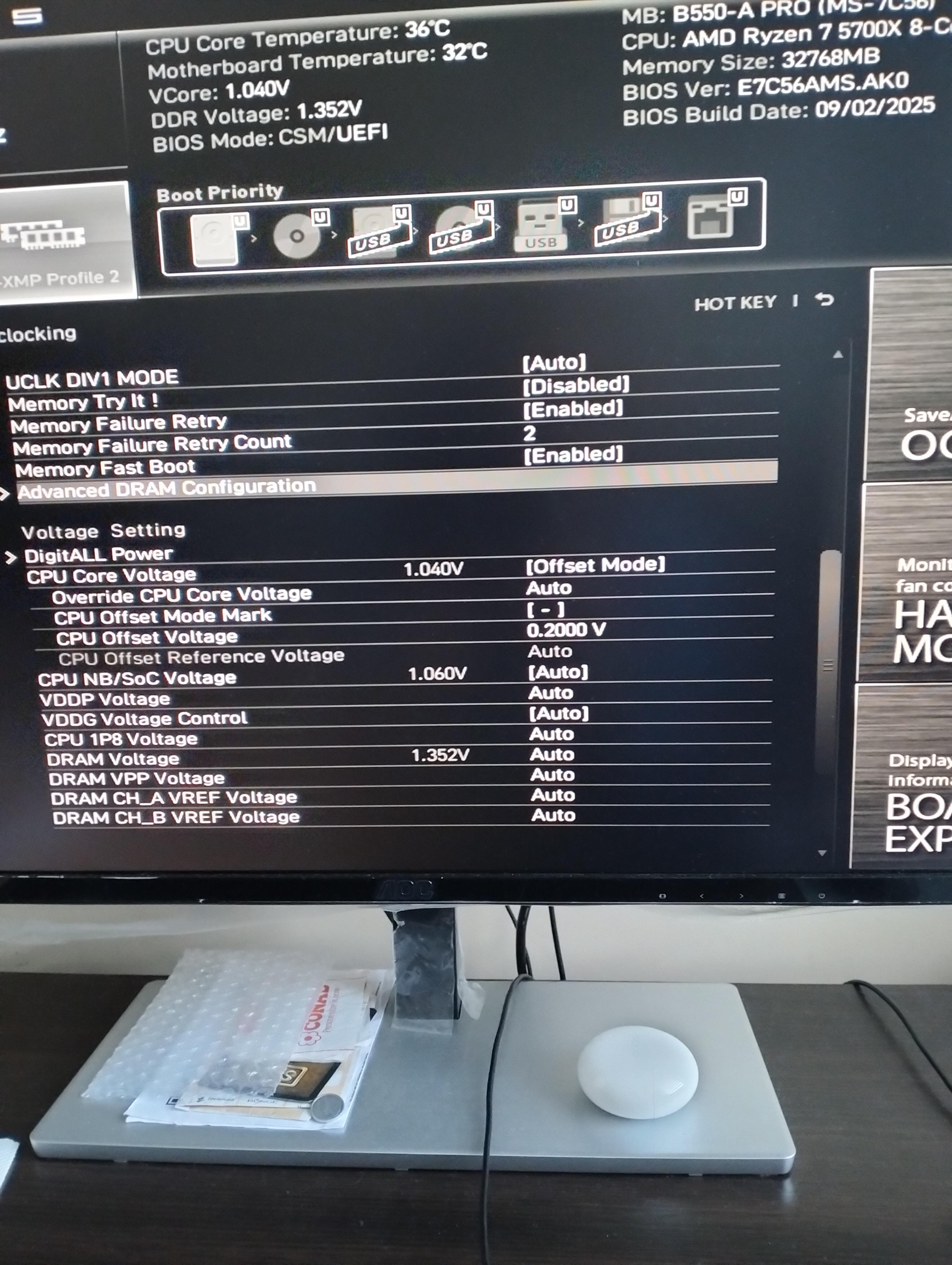

Póki działam z ujemnym offsetem ustawionym na 0,22v bo 0,25 komp nie wstaje ale sprawdzę to
Poniżej screeny z testu w CB2077,(test wbudowany)wentylatory nie ruszane
Edytowane przez Killer85

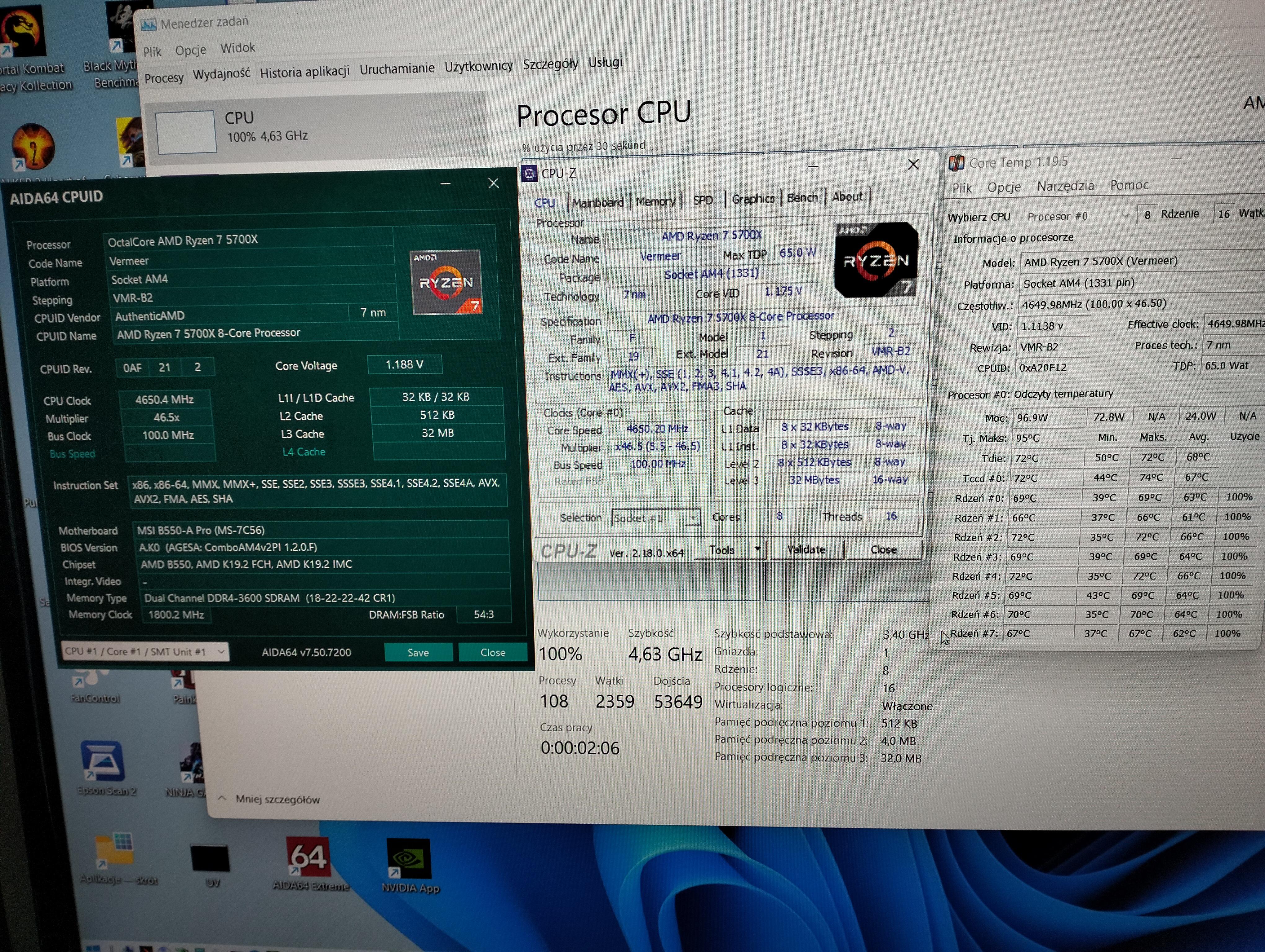

Poprawcie mnie jeśli się mylę, ale czy kolega @Killer85 nie powinien patrzeć na efektywny zegar rdzeniowy (na screenach maks 3.9ghz), a nie zegar rdzeniowy? 🤔 Jak 3.9 max to chyba jednak zbyt agresywne to UV.
Też mam tego Ryśka i na offsecie -25 all cores, +200MHz turbo, po zabawach z PBO i ustawieniu poboru na 88W maks i na Arctic Freezer 34 eSports Duo, wyciąga prawie 4,6 Ghz (dokładnie to 4,578 GHz) na wszystkich rdzeniach przy temp w okolicach 70 stopni. W cinebenchach osiąga wyniki stockowego 5800X.

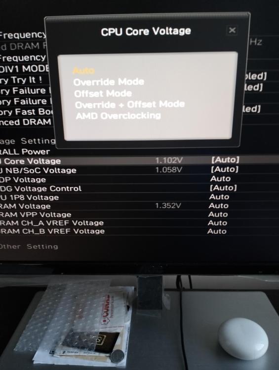

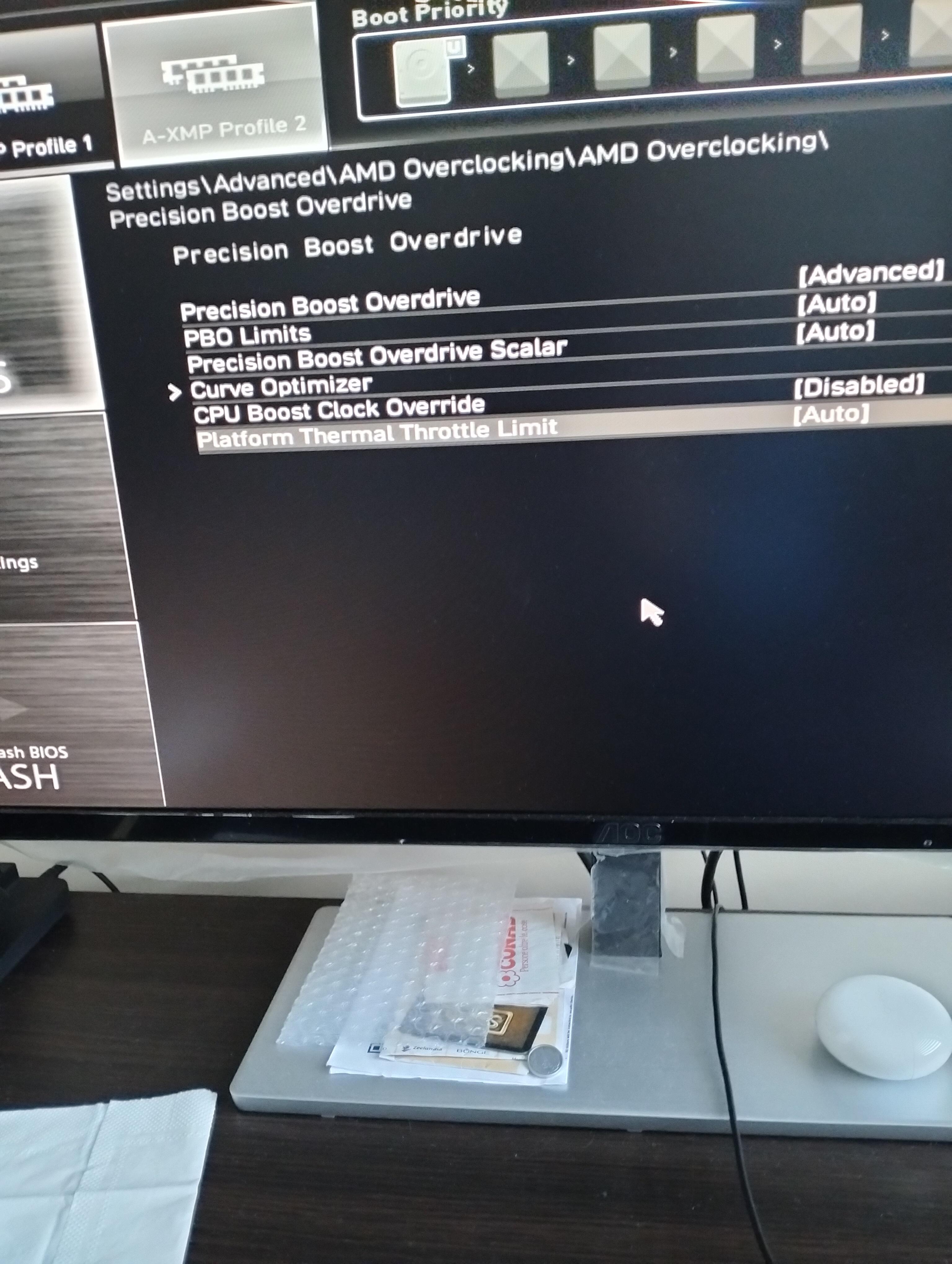

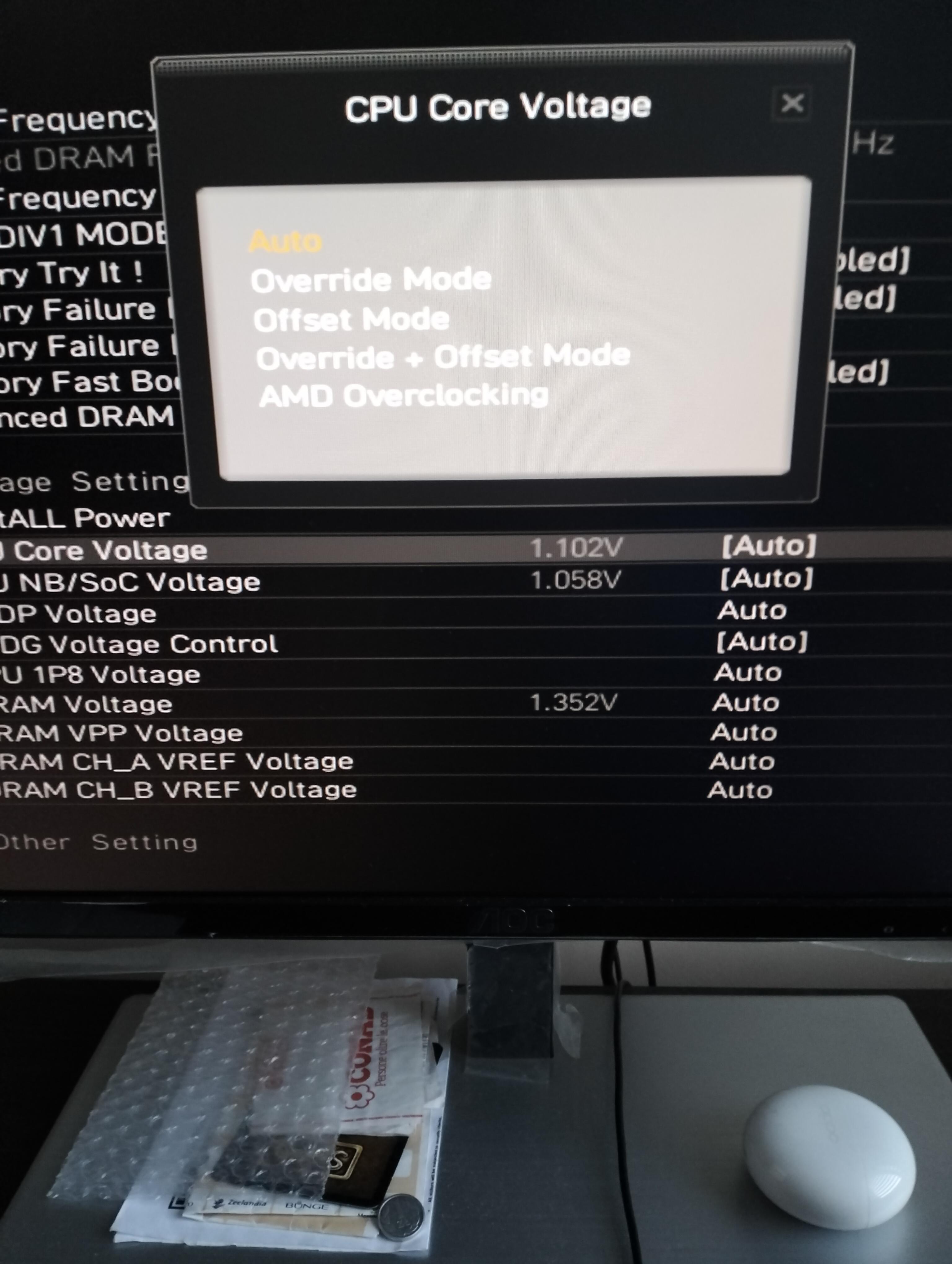

Coś mi nie gra...
Wróciłem do BIOS-u oczko niżej stabilnego
Tak jest podczas testu,tylko tyle ustawiłem w BIOS-ie odnośnie Uv
Jak widać nie boostuje

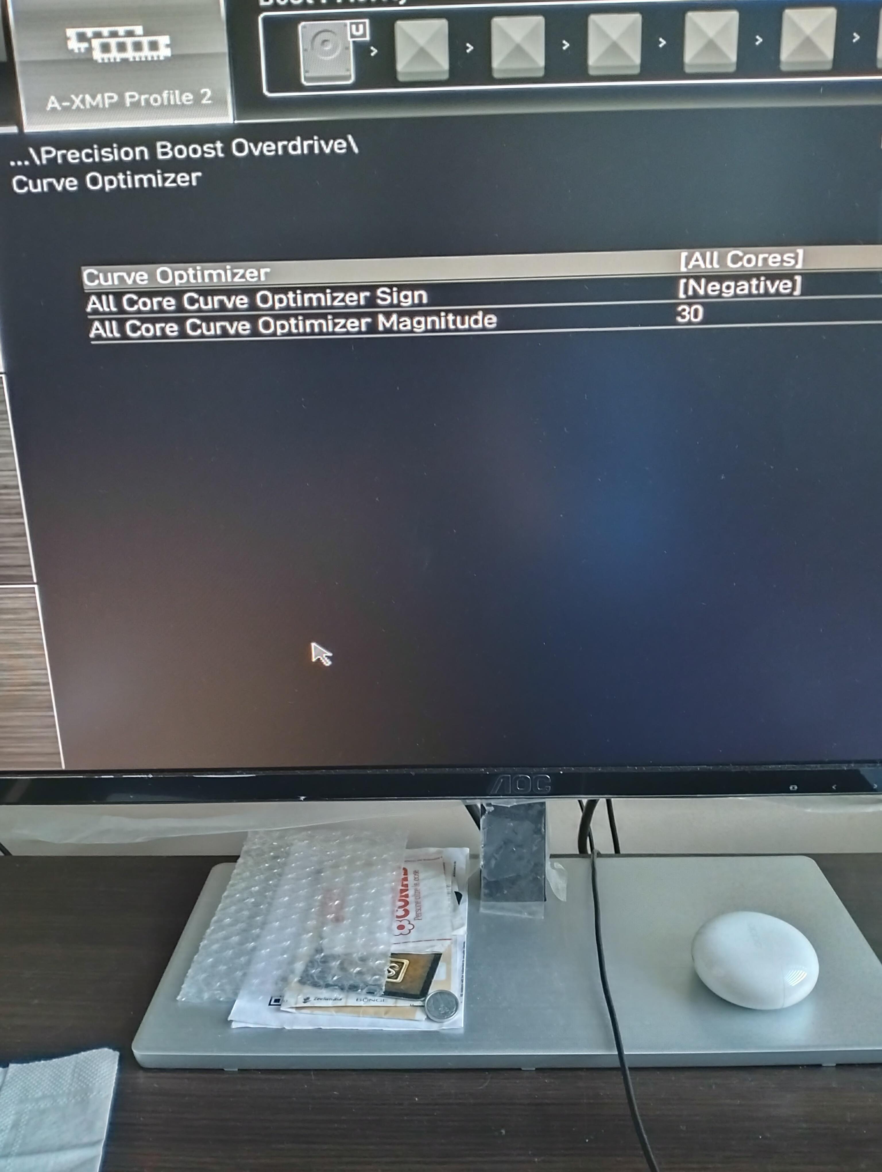

Jakieś porady?
Dawno dłubałem i skleroza mnie dopadła ;)
Czy jednak ustawiamy jak na 3 zdjęciu?
Przywróć wszystko na auto, odpal tylko profil xmp dla pamięci i zobacz czy wtedy boostuje, jeżeli tak to może problem jest w tym że ustawiasz offset w głównej zakładce zamiast w advanced cpu configuration przez curve optimizer.
Edytowane przez Send1N
Teraz jest tak jak być powinno, temperatury masz w normie jak na te ustawienia przy tym chłodzeniu, jest jeszcze spory zapas, tylko pamiętaj że te -30 wcale nie musi być stabilne, wszystkie testy ci mogą przejść a nagle któregoś dnia może cie spotkać restarcik PC :E także "jeździć i obserwować" przy zabawie z ujemnym offsetem to najczęściej w niskich obciążeniach wychodzi niestabilność ;)
