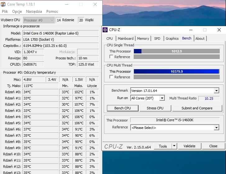

19 minut temu, Tornado3 napisał(a):
przy tych temperaturach które tu masz możesz zapomnieć o "wynikach" ;)
Nie wiem o co chodzi... :) ;)
Edytowane przez sert
Jak sobie puścisz jakieś bencha raz na ruski rok to nic mu nie będzie.
Jakbyś leciał 12h dziennie rendering na pełnym obciążeniu to zmienia postać rzeczy ;) Pomijam, że skończyłoby na skręceniu CPU po dłuższym czasie ze względu na niestabilność.
@sert przecież to była literówka ;)
Edytowane przez sideband

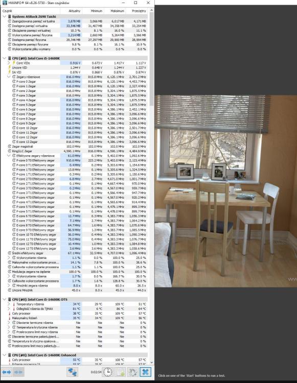

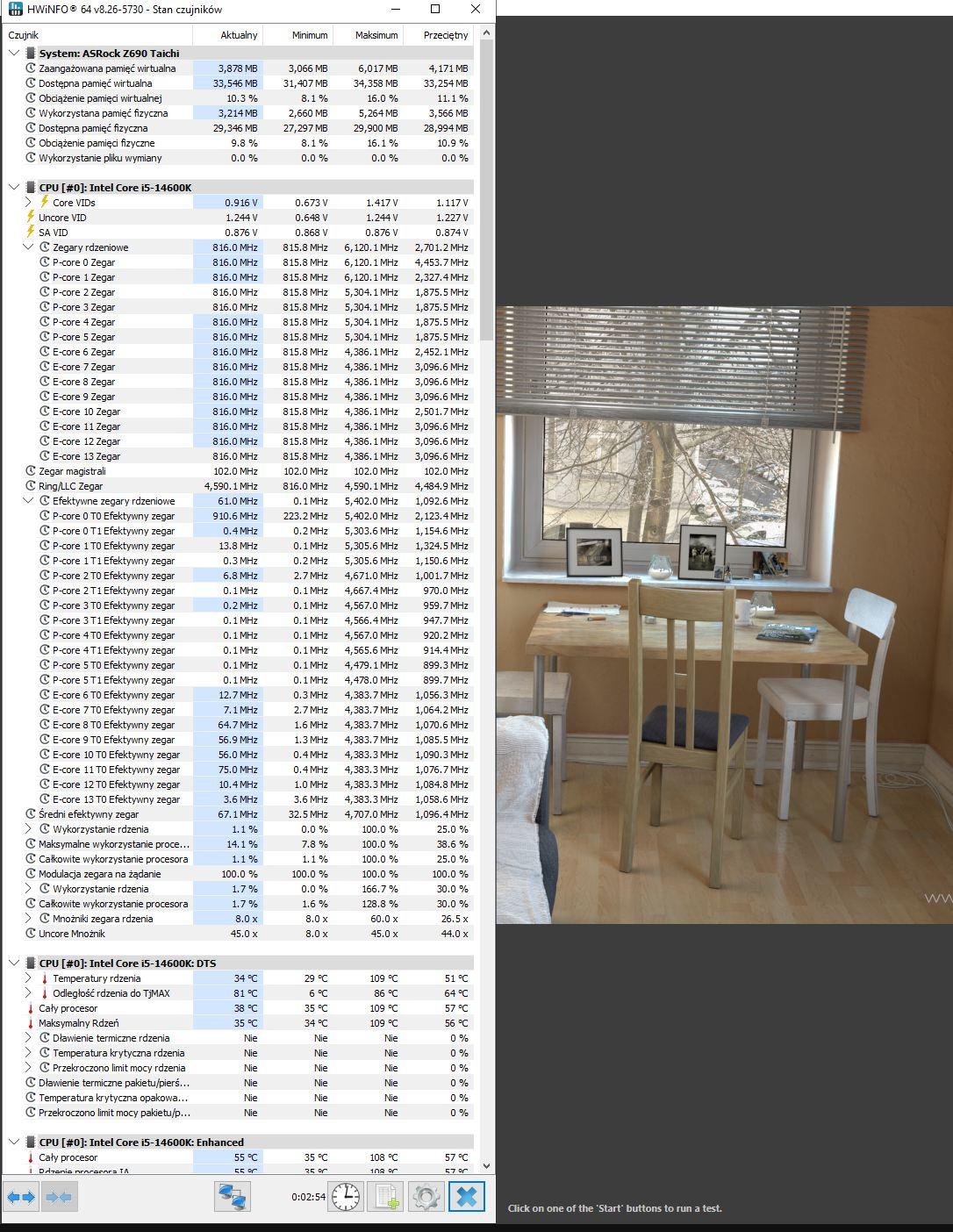

1 godzinę temu, JacekRTX napisał(a):
Niech sprawdzi taktowanie podczas obciążenia, u mnie nie wiedzieć czemu zbija do 4.8 na P i 3.8 na E %-)
Można to łatwo sprawdzić, HWiNFO wyświetla każdą z przyczyn obniżenia częstotliwości CPU, Intel Extreme Tuning Utility też.
4 godziny temu, sert napisał(a):
Pobór w multi oscyluje ~250W, w single ~30W. Stabilnie. Temperatury maksymalne - nie zaskakujące.
Napięcie masz na 100% za wysoko ustawione, przez to pobór mocy jest wyższy, najprawdopodobniej dobija do limitu i powoduje obniżenie częstotliwości.
Dla przykładu, ja pozostawiając taką ilość włączonych rdzeni jak u ciebie i na takiej częstotliwości, żeby mieć w Cinebench R23 wynik 25000 punktów, mam pobór mocy poniżej 170 W.
Jeśli napięcie ustawię niżej, albo jest na auto - dwa pierwsze rdzenie P ustawione pow. 6Ghz, a przez to cały procek nie jest stabilny.
Tłumienie termiczne mam wyłączone w biosie.
12 minut temu, JacekRTX napisał(a):
@SebastianFM masz na myśli coś takiego w HWINFO ?
Tak, tylko jeszcze musisz rozwinąć IA Limit Reasons.
Intel Extreme Tuning Utility tak wyświetla.
@sert, 1. Do tego służy krzywa napięć. W ten sposób możesz podnieść napięcie tylko dla najwyższej częstotliwości.
2. W takim razie sprawdź jakie masz częstotliwości rdzeni P i E podczas obciążenia i jeżeli są niższe to jaka jest przyczyna.
Tak to wygląda u mnie po teście multi w CB23.
Czemu efektywne zegary rdzeniowe są tak niskie? Jak temu zaradzić aby były wyższe?
28 minut temu, SebastianFM napisał(a):
miałeś sprawdzić jakie są podczas testu a nie po jego zakończeniu. 😊
No ale widać jakie były maksymalne  - takie właśnie były w trakcie testu - te maksymalne, chyba że czegoś nie rozumiem.
26 minut temu, wallec napisał(a):
Daj go na allcore 5500mhz P i 4200 E przy napięciu 1.275v
Ok, zakładamy, że wyniki w multi będą trochę wyższe , ale co mi po tym jak w single prawdopodobnie będą  w każdym teście znacznie niższe
Za duże napięcie i brakuje power limit.
Power limit w biosie jest unlimited
Chyba się domyślam o co chodzi - plan zasilania w windowsie chyba muszę zmienić ze zrównoważonego na wysoka wydajność. Chyba ;) (Nie - to nic nie dało...)

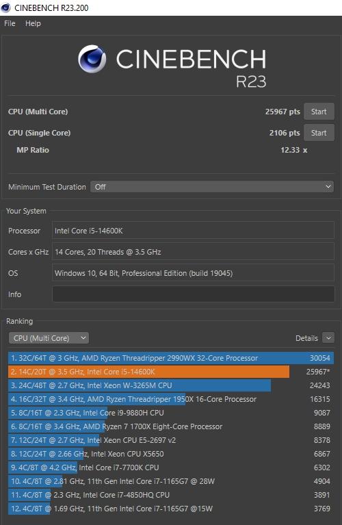

Dziękuję wszystkim za inspirację, podpowiedzi i kibicowanie.
Ostatecznie obniźyłem taktowanie na 4 rdzeniach P do 5278mhz, na dwóch pierwszych P podwyższyłem do 6105mhz.
Poskutkowało to tym, że w multi w CB23 mam tyle ile bym miał na stocku, a w sigle przyrost jest konkretny. Tak zostanie.
