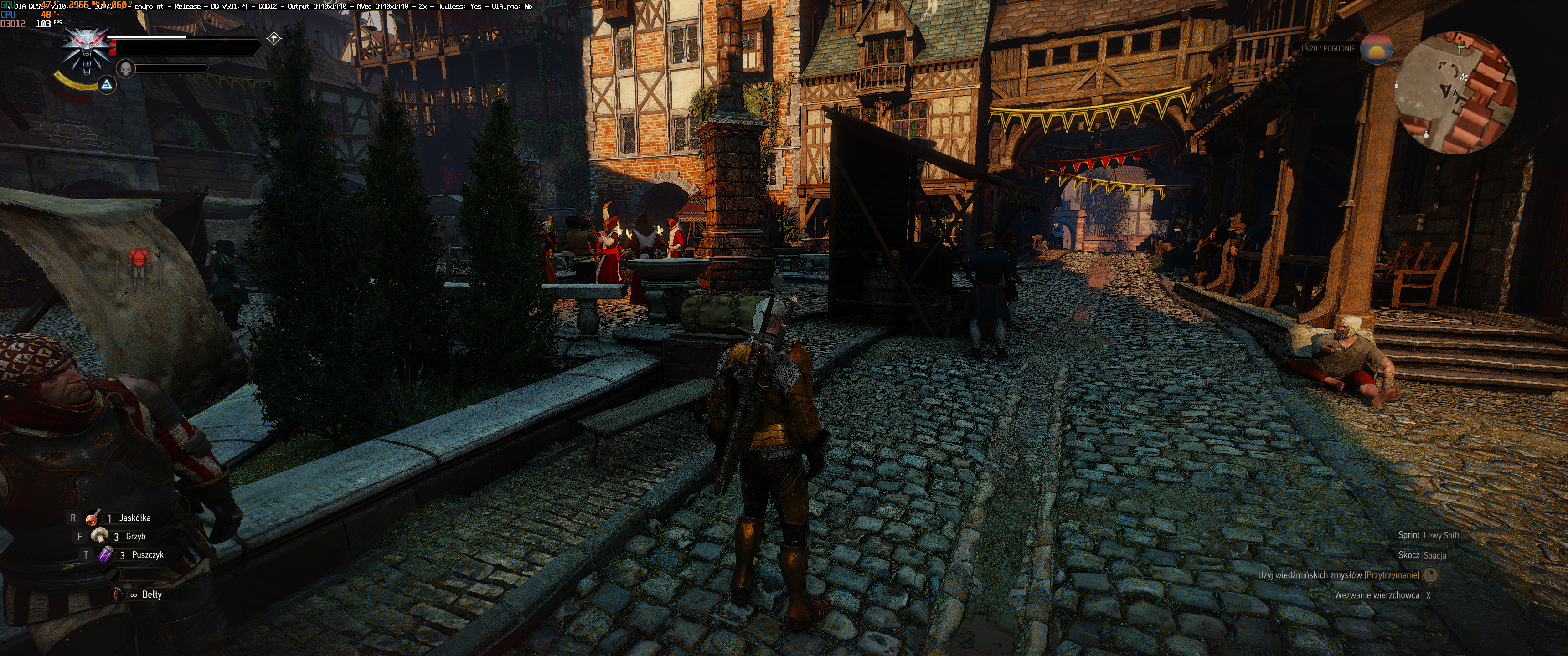

Najlepsze jest to, że dałem wszystko na low, ponad 300fps a i tak co jakiś czas chrupie xD

I co u Ciebie Slayer ? U mnie kraszuje Wiesiek raz na jakiś czas. Próbowałem wszystkiego ? Nie, jeszcze została opcja wywalenia modów, ale nie pogram godzinami bez modów, bo nie dam rady xd :E  Jednak trza będzie. Ogólnie gra działa cudownie, tylko te nagłe zawieszanie się gry i "gra się wywaliła" :E
A u Ciebie znowu odwrotnie, gra działa bez kraszów, "tylko" szarpie. I to też jest jedyna gra u mnie, która robi takie walki :(

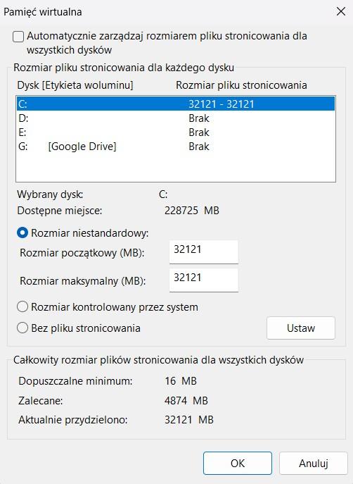

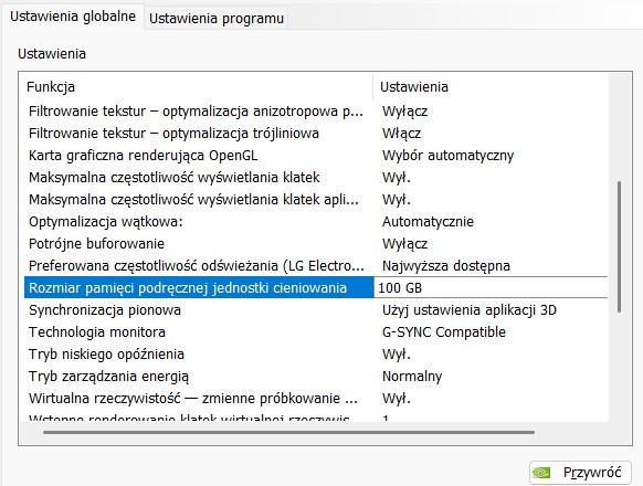

w panelu nvidii jest ustawienie  rozmiar pamięci podręcznej jednostki cieniowania, ustaw to na 10 GB i zobacz oraz w ustawieniach wydajności w moim komputerze pamięć wirtualna jak masz ustawioną.
