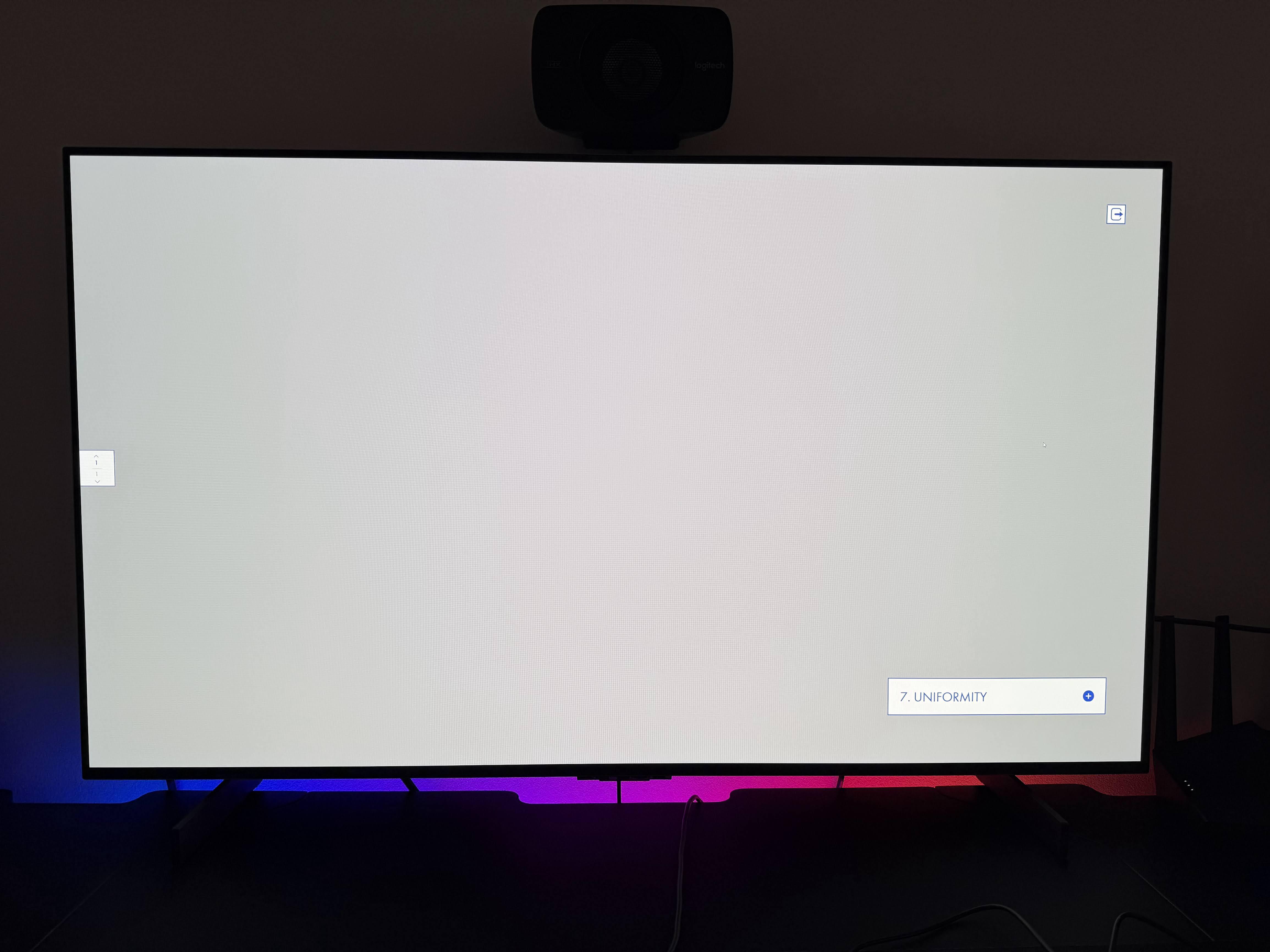

A jak w Twojej sztuce równomierność? bo ja miałem teraz dwie sztuki i obydwie środek różowy a boki zielone... Masakra. Za żywo było to jeszcze bardziej widoczne.
To jest c5? Nie wpadłem żeby sprawdzić równomierność u siebie ale chyba przy kalibracji HDR by wyszło . Tak czy inaczej - widać to będzie w praktyce czy tylko na jednolitym tle. ?
U mnie widoczne było od razu, głównie na białym i szarym kolorze, w przeglądarce bardzo rzucało się w oczy, no i jak w grze było gdzieś więcej bieli i szarości to było to samo.
  • Sad 2
U mnie na C5 idealnie oprócz tych jaj, które opisałem stronę wcześniej zaraz po wyciągnięciu z pudełka. Jak już to było widać u Ciebie nie tylko na jednolitym tle, ale w przeglądarce, czy grze to faktycznie masakra.
