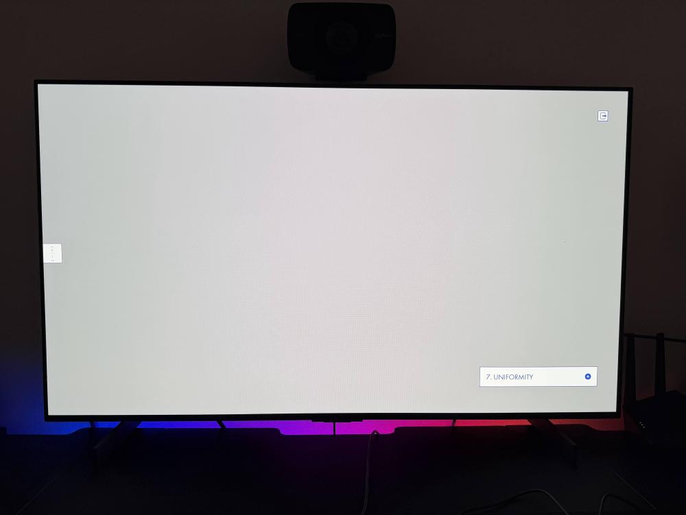

skunRace 984 Opublikowano 9 Lipca Opublikowano 9 Lipca (edytowane) Przyszedł mi wczoraj drugi LG C5 65" pierwszy Samsung zwróciłem za martwy piksel na środku i chyba dwa z boku. Niby pierdoła, ale wiaodmo jak jest jak już wiesz, że tam są. Jak zobaczyłem pionowe pasy widoczne aż tak bardzo, że nie dało się nic oglądać to się lekko , że będzie kolejny zwrot. Może zdjęcie delikatnie to uwydatnia, ale uwierzcie mi wyglądało to tak tragicznie, że byłem pewny, że to jakaś poważniejsza wada i to pierwsze "czyszczenie" czy tam kompensacja napięć wiele nie pomoże. Zostawiłem go na prawie pięć godzin, żeby po wyłączeniu sam to zrobił. Podobno na nowy panel to wymuszone ręczne godzinne "czyszczenie" nie jest wskazane. Po ponownym włączeniu lekki szok, nie ma ani śladu na żadnej planszy i wszystkich odcieniach szarości. Czy to normalne, bo jeszcze mi się tak nie trafiło aż taka sztuka żeby po wyjęciu z pudełka nie dało się normalnie nic oglądać ? Jak już to zniknęło to problem z głowy, czy jeszcze się coś może pojawić ? Wyglądało to tak tragicznie, że myślałem będzie kolejny zwrot Teraz nie ma śladu. Edytowane 9 Lipca przez skunRace 1
ODIN85 5 304 Opublikowano 9 Lipca Opublikowano 9 Lipca Pełno osób z tego tematu tak miało. Już się nie pojawiało. 1
Doamdor 3 116 Opublikowano 9 Lipca Opublikowano 9 Lipca @skunRace Też tak miałem, czyszczenie pikseli rozwiązało problem. 1

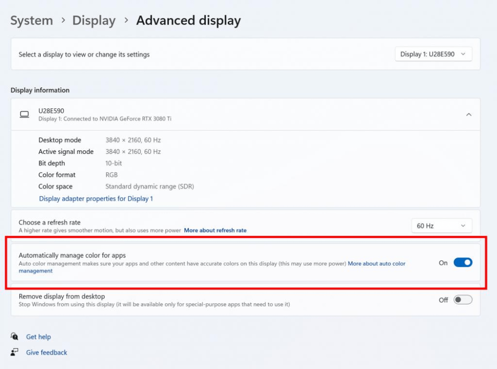

misieq 59 Opublikowano 10 Lipca Opublikowano 10 Lipca (edytowane) Ja już mam zamontowany C5 42" na biureczku i jest świetny, ale.... Mam też pewne problemy a raczej może inaczej.Wiedziałem że trzeba sie bedzie troche pobawić z HDRem ale nie wiedziałem że opcji i ustawień jest aż tyle. Wstępnie pi razy oko sam na czuja wszystko ustawiłem, ale po włączeniu HDR w winddzie, niektóre okna są wyprane z kolorów, np. przeglądarka. W grach jest różnie, nie zawsze mam pewność że HDR sie włączył. Jest w necie trochę poradników co konkretnie ustawić żeby było ok np. ten https://www.avsforum.com/threads/lg-2025-g5-c5-b5-dedicated-gaming-thread.3327519/ Polecicie jakiegoś sprawdzonego guide zebym nic nie pominął? EDIT: dziwna sprawa, jak włącze statystyki z RTSS na overlayu, to np. Wiesiek 3 reobi sie wyblakły. Jakby warstwa z RTSS przejmowała HDR Edytowane 10 Lipca przez misieq
azgan 2 150 Opublikowano 10 Lipca Autor Opublikowano 10 Lipca 23 godziny temu, Doamdor napisał(a): @skunRace Też tak miałem, czyszczenie pikseli rozwiązało problem. Jezu zapomniałem i od lat już tego nie robię

misieq 59 Opublikowano 10 Lipca Opublikowano 10 Lipca 13 minut temu, Doamdor napisał(a): Po włączeniu HDR w Windows powinno ci podbić jasność, a kolory nie powinny być wyprane. Kolory statystyk RTSS przy włączony HDR są bardziej jaskrawe podczas grania. Mam Windows 11 i w zasadzie jest tak jak piszesz. Włączam HDE i kolory na pulpicie są jaśniejsze u bardziej nasycone. W grach jest ok ale jak włączyłem RTSS w Wiesku to jakby warstwa obrazu z rtss została na HDR a sam Wiesiek się przygasił. Podobnie mam w przeglądarce ogólnie mam wrażenie że ta jasność czasem jest niestabilna. to moje pierwsze chwile z tym tv więc pewnie ogarnę ale liczyłem na większe plug and play niż jest

skunRace 984 Opublikowano 10 Lipca Opublikowano 10 Lipca (edytowane) Mam to samo, ale siedzę jeszcze na Win10, tam podobno jest to bardziej skopane. Aktualnie w grach które mam w planie HDR zbędny, więc mi się nie pali przejście na W11, ale rozumiem, że warto ? Próbowałem z Wiesiem 3 i tragedia po włączeniu HDR w grze i Windows. @edit @ODIN85w W10 też jest ta opcja ? Czytałem, że w W11 jest coś skopane i włączając 10bit w sterownikach Windows z automatu to włącza co powoduje wyprane kolory. Edytowane 10 Lipca przez skunRace

some1 740 Opublikowano 11 Lipca Opublikowano 11 Lipca (edytowane) 6 godzin temu, j4z napisał(a): Ej bo teraz seria C od LG ma 144hz. Ja mam C2 (120hz). Myślicie, widać różnicę między powiedzmy 116 FPS, a 140? Bardzo subtelna, w ślepym teście łatwo się pomylić. 14 godzin temu, misieq napisał(a): Wstępnie pi razy oko sam na czuja wszystko ustawiłem, ale po włączeniu HDR w winddzie, niektóre okna są wyprane z kolorów, np. przeglądarka. W grach jest różnie, nie zawsze mam pewność że HDR sie włączył. TV ma osobny zestaw ustawień dla HDR i SDR, więc najwygodniej przełączać się na HDR tylko do grania a na pulpicie używać SDR. Wtedy do HDR możesz ustawić na TV maksymalną jasność, a do SDR taką, żeby nie waliło po oczach w przeglądarce. Jeśli obraz ciemnieje lub blaknie po włączeniu HDR to trzy prawdopodobne opcje: 1. Windows System - Display - HDR -> "SDR content brightness" jest nisko ustawiony. Pulpit i przeglądarka są "SDR content" (dopóki nie wyświetlają zdjęć lub filmów HDR), więc system ustawi im niską jasność w zależności od ustawień suwaka. 2. W trybie SDR masz na TV włączony color gamut 'Native' zamiast 'Auto' (Picture-> Adv. -> Color -> gamut). Wtedy kolory w SDR są mocno podbite i jest zdziwienie, gdy po włączeniu HDR zaczynają się poprawnie wyświetlać. 3. Dynamic Tone Mapping HGiG. Obraz z Tone Mapping ustawionym na HGiG lub 'OFF' będzie ciemniejszy, niż gdy Tone Mapping jest na ON. Teoretycznie w trybie HGiG obraz jest bardziej poprawny, ale efekt zależy od gry i warunków oświetlenia w pokoju. DTM na 'On' podbija jasność i czasem zgubi detale w bardzo jasnych miejscach, ale obraz może być przyjemniejszy dla oka niż z HGiG, zwłaszcza jeśli nie masz mocno zacienionego pokoju. Kwestia preferencji, ja używam ON zamiast HGiG. Poradnik dla C3, ale dla C5 jest tak samo: Edytowane 11 Lipca przez some1 1
misieq 59 Opublikowano 11 Lipca Opublikowano 11 Lipca @some1 Faktycznie, przegapiłem suwak jasności SDR. Podbiłem i jest ekstra teraz. Tone mapping zostawiam na razie na HGIG, widzę że dużo zależy od gry bo np. w TLoU efekt jest super, w RDR2 trochę gorzej. A Cyberpunk mi sie non stop wypłaszcza, nie wiem z czym to związane, może dlatego że nie maam PL dokupionego
