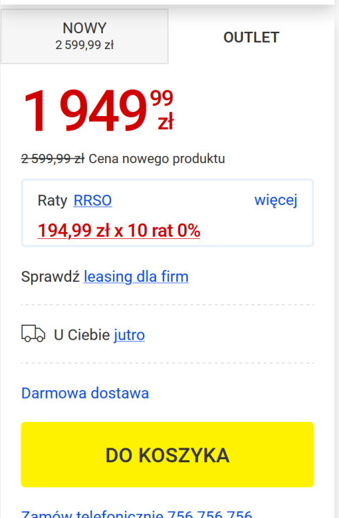

wallec 1 222 Opublikowano 12 Lutego 2025 Opublikowano 12 Lutego 2025 2031 PLN https://www.euro.com.pl/karty-graficzne/powercolor-karta-graf-pwrc-amd-rx7800xt-16gb-gddr6.bhtml
