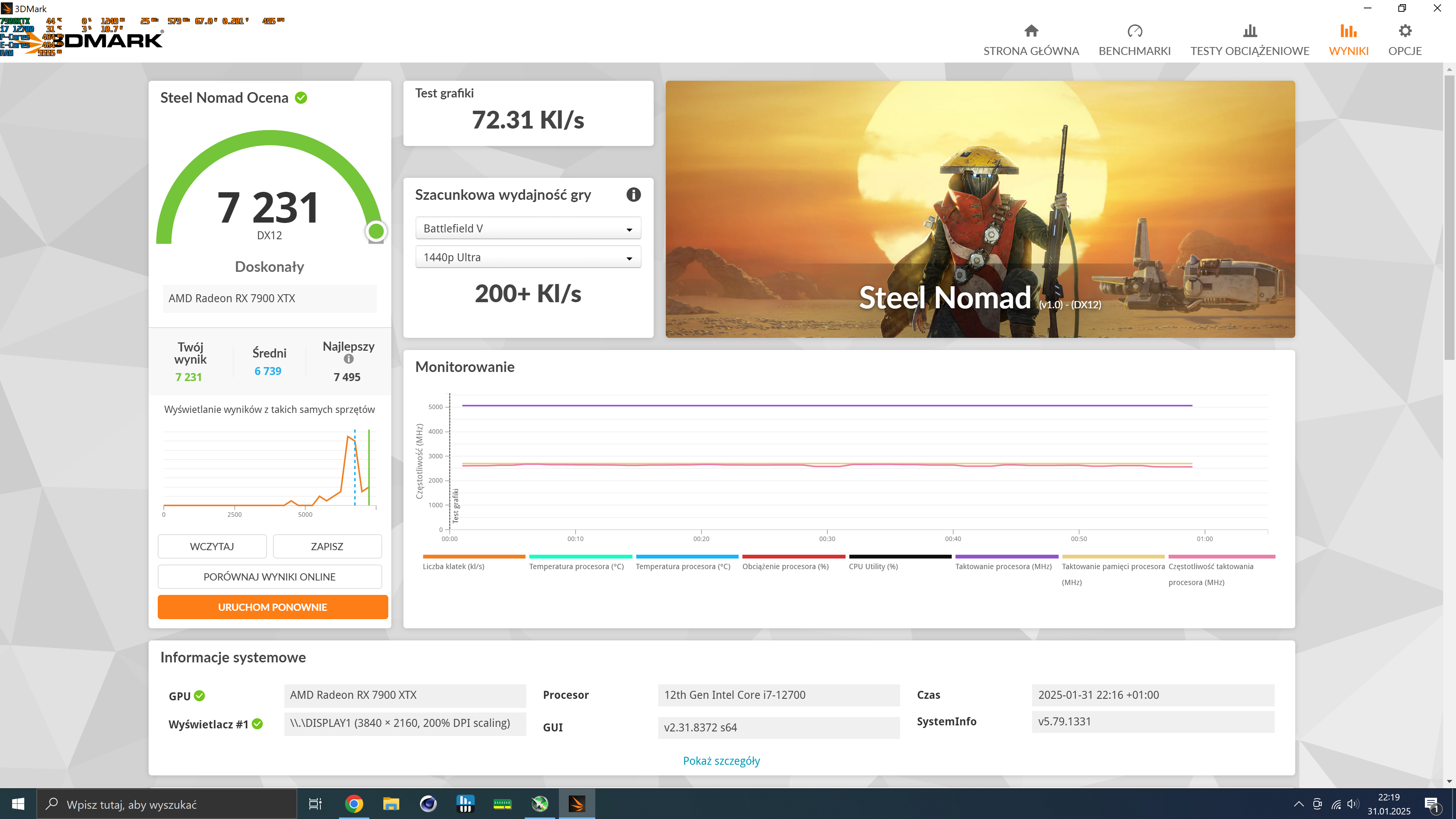

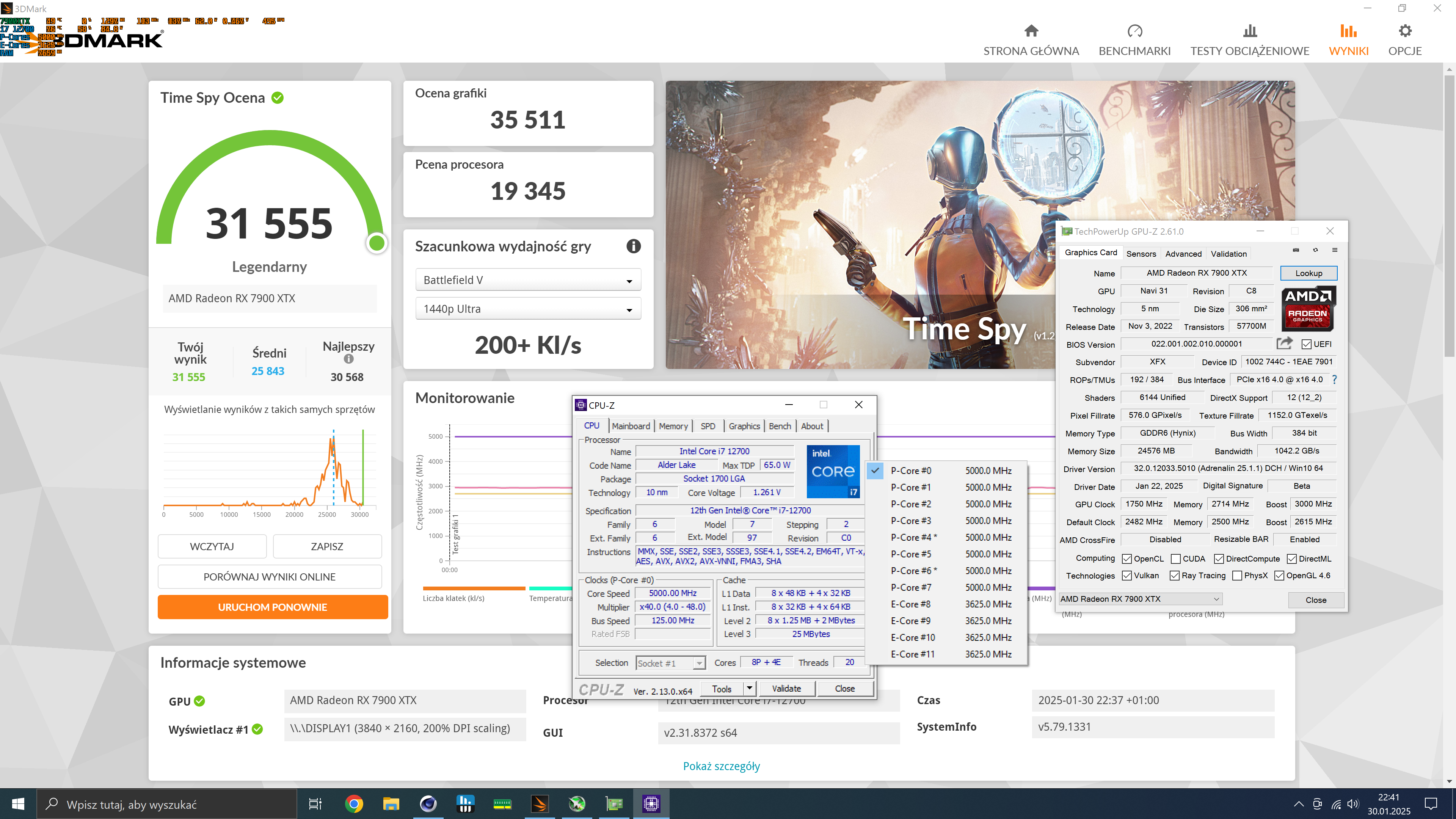

@wallec pisaliśmy w ostatnim czasie o napięciu i sprawdziłem to jeszcze raz po roku od znalezenia nastawu na którym siedziałem, nie wiem co się zmieniło ale już ostatnim stabilnym napięciem nie jest 1155mv (niezależnie od zegara) a udało mi się zejść z fabrycznego 1200mv do 1105 - to jest już coś (dałem 1115 żeby nie zostawiać na żyletki :E) być może to o czym mówiłeś miało na to wpływ bo wątpie że to przez nowy driver beta z tego roku, czyli szukając nastawu zaliczałem crashe  i nie robiłem czystej instatlacji sterów od nowa tylko dalej szukałem na tych samych stabilnego ustawienia a krzywa była ciągle rozjechana, myślę że to jest najbardziej prawdopodobna przyczyna. Kiedyś przykładowo timespy na takim 1080mv zamykał się w sekundę jeszcze na intro a teraz dopiero w drugim teście gpu pojawiają się czerwone artefakty które po podbiciu do 1090 znikają ale losowo po dłuższym czasie jednak wywala "test cancelled by user", na 1105 już przechodzi wszystko.

Jak coś to testuj nomadem do tego dodaj +10mv i powinno chulać.
