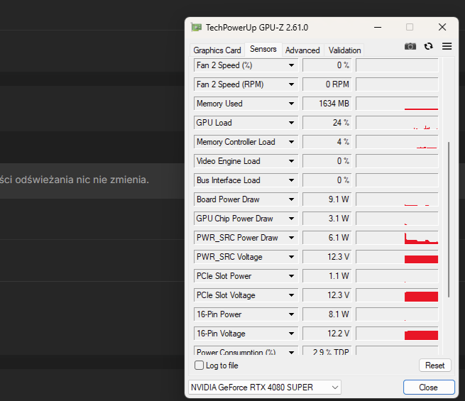

Skąd takie przypuszczenia? ja na pulpicie przy 6950XT mam 7W tak jak pokazałem na screenie wyżej

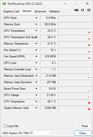

Obstawiam, że w GPU-Z będzie dobrze. Zgłosiłem do AMD aby poprawili zakładkę do tuningu. Nie wiedzieć czemu zegar GPU leci do góry w tamtej zakładce i dlatego Adrenalin pokazuje tam większe zużycie w idlu.
A to ja po włączeniu zakładki monitoringu od amd od początku (2023r) do tej pory mam tak że jak odpalę to OSD to pobór jest wyższy o 15W niż jak jest wyłączona, każdy tak ma i to nie tylko jest raportowane w sofcie amd ale jak osd jest włączone to GPU-z pokazuje w idle też ponad 20w zamiast 7 tak jak przy wyłączonej.
Bez zakładki:
Z zakładką:

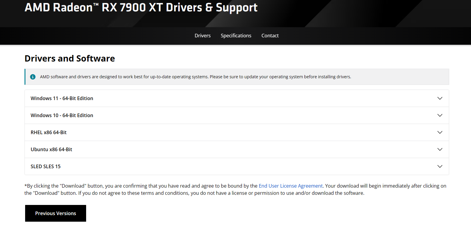

Pytanie mam, skąd pobieracie starsze wersje sterowników bo mnie przez adrenaline tylko najnowsze są ewentualnie poprzednia wersja, nic starszego. Na stronie AMD znowu tylko pokazuje mi, żeby pobrać adrrnaline..
Masz na stronie AMD
https://www.amd.com/en/support/downloads/previous-drivers.html/graphics/radeon-rx/radeon-rx-7000-series/amd-radeon-rx-7900-xt.html
Jak wyszukasz sobie swój model to niżej masz "Previous Version"
ewentualnie możesz szukać na innych stronach np. Guru3D
https://www.guru3d.com/files/category/videocards-ati-catalyst-windows-7-8-10/
