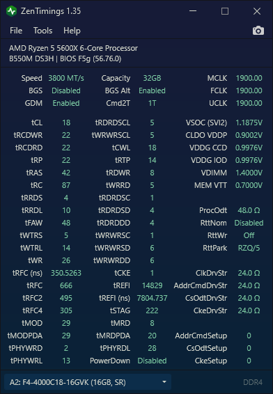

Na początek daj 16-21-21-21 tras zostaw na te 42, trc 60, tfaw 36 i trfc 580 napięcie 1.41 - 1.42v i puść test, jak przejdzie bez błędów z 30min to będzie można myśleć dalej, trzeba sprawdzić czy jest jakikolwiek potencjał  obniżając te timingi które są mega luźno ustawione na profilu ;)
Prawie się udało, bo dopiero 17 21 21 21 wstało, ale przynajmniej nie musiałem BIOSu resetować i na razie jest stabilnie.

Kręciłem pamięci z tymi samymi kostkami i właśnie alpha timingi wyjściowe były 18-22-22-22xxx tylko że na profilu 3600mhz ale też max co zrobiłem to własnie 17-21-21-21 na 3800mhz, myślałem że może twoje mają lepszy potencjał skoro fabrycznie mają 4000mhz na tych timingach ;) jak dałeś "CL17" to poszło na 1T bez Gear down mode czy dałeś 2T :)
Gear 1 oczywiście, bez tego nawet nie bawiłbym się :E
Zmniejszyłem napięcie ramu do 1.36V i jest dobrze, choć zaczęło znów wywalać błędy CPU, ale pewnie jeszcze curve optimizer jest do obniżenia. w Ryzen 5500 też mi jeden rdzeń tak marudził. Pomyśleć że ludzie bezmyślnie walą -30...
 Cezzane rozpieściło mnie trzymaniem 60fps we większości gier, często poniżej 40-50w. W sumie ulepszyłem do ryzen 5600x, bo ładniej wygląda przy odsprzedaży, ale sprawna dźwiękówka w b550m DS3H i tak sieje zakłócenia, nawet bardziej niż monitor i dawny asrock pro4, w którym wysiadła.

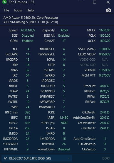

Zerknij na te 3 ustawienia w prawym dolnym rogu na screenie z zentimings który wrzuciłeś ;) one standardowo są wszystkie na auto (auto = 0), ustaw sobie AddrCmdSetup na 56 CsOdtSetup na 0 i CkeSetup 0 wtedy będziesz mógł na 99% wyłączyć gear down mode ale zostać przy 1T dzięki czemu wbijesz nieparzysty timing typu "CL17" bez konieczności wbijania 2T, 1T z 56-0-0 jest ciut lepsze niż 2T 0-0-0 to jest można powiedzieć CR1 z wymuszonym lekkim opóźnieniem. Ogólnie siedzą tam kiepskie kostki ale da się sporo timingów zacieśnić np TRC czy TFAW są ustawione na xmp przesadnie luźno LOL trfc przy 3800mhz też pewnie pójdzie o 100 niżej niż na profilu. Pamiętaj aby nie szaleć z napięciem bo te kostki się zaczną wywalać od temperatury dość szybko nawet przy 2 modułach single rank takie 1.45v przy dobrych wiatrach to raczej max.

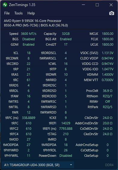

Zmieniłem po taniości proca na 5950x z 5600, bo jednak więcej rdzeni w pracy się przydaje(gram dość rzadko ostatnio więc dlatego nie chciałem 5700x3d) i mam duży problem z ustabilizowaniem ramu na 3733 co na 5600 chodziło elegancko... Narazie zostawiłem stare ramy, za miesiąc mam zamiar wymienić na 64gb w 2 kościach
Probówałem:
- bardzo poluzować timingi(pierwszy rząd na 20-24-24-48 a reszta na auto z xmp)
- soc nawet na 1.2v zamiast na 1.15v
- ram podbic na 1.45v z 1.4v
- kombinować z procodt(zmieniałem nawet na 60 omów, ale i tak komp nie wstaje)
- zmieniałem delikatnie cldo vddp i vddg ccd i iod na wyższe wartości
Ogólnie po ustawieniu 3733 i fclk na 1866 komputer piszczy i uruchamia się z memory overclock fail, to możliwe, że w 5950x byłby aż tak słaby kontroler aby 4 kości nawet na 3733 nie poszły? Wiem, że w pracy overclock ramu nic mi nie daje, ale nieraz w coś pogram więc dlatego się bawie, 3600 odpala normalnie ale już nawet 3666 nie chce kompletnie
Screen z Zentimings:

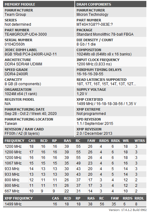

Być może chociaż bardziej prawdopodobne jest że to kwestia ustawień .... przy 4 modułach częściej jest problem niż go nie ma niestety ;) Spróbuj poluzować TFAW na 36, jakie tam kosci siedzą? sprawdź thaiphoonem https://www.filecroco.com/download-thaiphoon-burner/download/  EEPROM > read SPD from SMBUS > i pod "Die Density / Count" powinna być nazwa kostek
Edytowane przez Send1N
Właśnie nic, nadal nie bootuje
wydaje mi się, że nie trafiłem z kontrolerem i są takie jaja z ustawieniem tego
Trzeba bedzie chyba zoptymalizować 3600 jak się da i tyle
Edytowane przez adi123x
Też próbowałem i za nic nie wstawał... Wyciągnałem dla testu 2 kości i na 2 kościach nawet 3800 odpalało, ba nawet 3866 ale windows od byle czego sypał WHEA
To mnie motywuje do zmiany na 2x32 o ile gdzies tanio dostane o co widze trudno
