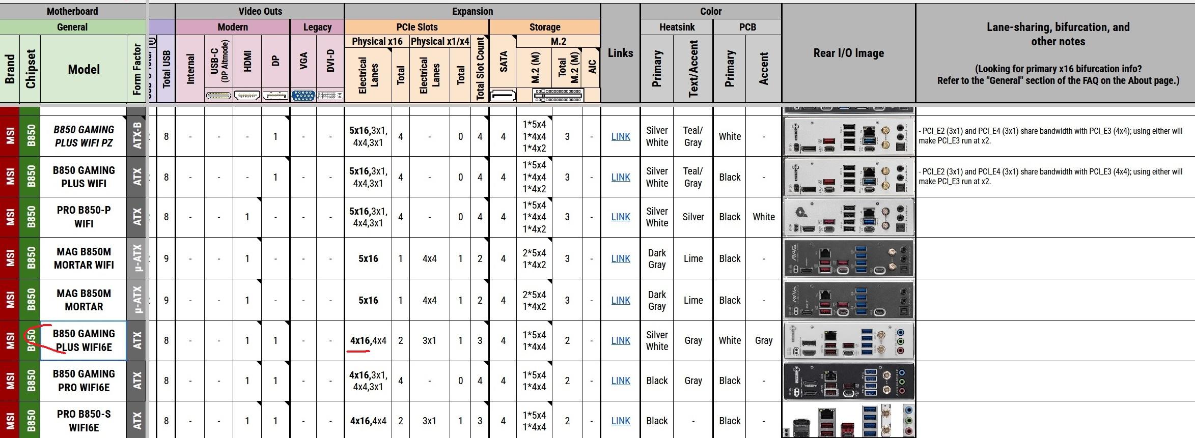

B850 jest nowszy i zastępuje B650, oferując domyślnie wsparcie dla PCIe 5.0,
nie każda , np właśnie ten model b850 gaming ma tylko pcie 4.0 ( to samo co b550, niby każda miła 4.0 a nie każda.... ) nie mam pojęcia czy nowsze biosy tak jak w przypadku b650 to odblokowały, oficjalnie nie ma
główną wadą tej płyty są tylko 2 sloty m2, to za chwile będzie po prostu za mało i jeśli ktos uzywa, tak jak wspomniał poprzednik, tylko alc897, coz cena czyni cuda...
Napisałem ( oferując domyślnie wsparcie dla PCIe 5.0) a czy wspiera na pewno tego nie wiem.
Jak np. ktoś  ma dźwiękówkę to już na płycie co tam jest można olać.
Ten pcie 4.0 vs 5.0 narazie nie robi różnicy ale nie wiem co będzie przy następnych kartach gpu czy w ogóle coś zmieni. Ten msi B850 Gaming Plus WiFi 6E to  połowa ceny takiego np MSI MPG B850 EDGE TI WIFI który jest teraz za 1090zł. Ciekawe jak mówi miro czy by nie dostał aktualizacji na 5.0 ale watpię.. Człowiek zatrzymał się na msi b450 gaming plus max  i wystarczyła na lata i przestał śledzić :P

ale widzisz, sęk w tym że niczym się nie różni od b650 gaming wifi,a ta pci 5.0 ma, nieoficjalnie ale ma i obsługuje, jak zdecydowana większość płyt na b650, a czy to potrzebne czy nie, to insza inszośc, lepiej mieć niż nie mieć
może te upośledzone wersje b850 też to mają, zawsze możesz sprawdzić, najwyżej zwrot..
mnie np najbardziej przeszkadzają tylko 2 sloty m2, ale każdemu wg potrzeb
B650/B650E/B850 to fizycznie ten sam chip, gdzie selling pointem miał być PCI-E 5.0 x16 dla GPU, co jak praktyka pokazuje działa na większości płyt z tymi chipsetami, tylko w niektórych zostało po cichu odblokowane w biosie.
AMD od zawsze było znane z tego, że dla entuzjastów daje jakieś bonusy za free xD
Kawałek czasu temu do B650E względem B650 było drugie tyle dopłaty, co jak widać na dzień dzisiejszy było bez sensu.
Miałem kiedyś taką samą płytę jak ty to była zajebista płyta 😊
Szukam i szukam płyty pod 9800x3d do tysiaka z Msi ( bo dobrze znam bios i odpowiada)  i zawsze coś nie pasuje :P Jedno pytanie pamięci mam XPG lancer blade 2x16gb  ddr5  6400CL32 będzie trzeba obniżać do 6000 czy powinno śmigać? ta wydaje się być jak by w miarę Msi MAG B850 TOMAHAWK MAX WIFI ale 1030zł

MSI X670E GAMING PLUS WIFI. Tańsza i pod wieloma względami najlepszy wybór do 1300 zł. Zależy jakie masz wymagania.

ta MSI X670E GAMING PLUS WIFI 950zł aktualnie to faktycznie może  kupię. Szkoda że nie posiada wifi 7 ale jadę puki co na kablu. Jest też MSI X870 Gaming Plus WiFi dużo lepsza za dopłatą 150zł ?
Edytowane przez Duchew
12 minut temu, miro napisał(a):
 Zgadza się masz dobrą pamięć :) Chciałbym dobrą płytę przyszłościową pod 9800x3d. Jeżeli x870 była by dużo lepsza to może warto dołożyć te 300hmm  Dziękuję za pomoc
nie X870 a X870E, bo to kolosalna różnica
musisz sam zdecydować co ci bardziej odpowiada, od wyjśc/wejśc po bolączki jednej i drugiej
masz podwieszonego posta z tabelą, wyswietl sobie jedną i drugą , obydwie mają kulawe audio, tylko alc897, ale x670e ma 4 m2, a x870e tylko 3, co komu pasuje itd
osobiście bym nie dopłacał, wolałbym 4 m2.. ale to ja
