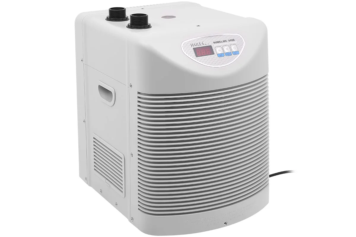

Elder 500 Opublikowano 14 Stycznia Opublikowano 14 Stycznia Główny problem z chillerem który rozpatrywałem w jednym z projektów CLC to balans jaki jest wymagany do pracy long term między poziomem wilgotności w pomieszczeniu gdzie jest komp, temperaturą płynu w loop a potrzebą/lub brakiem potrzeby izolacji metalowych elementów loop (bloki/złączki). To był układ z GPU w 3WAY SLI (Titan Pascal max OC) + 18core SKLX dowalony pod 5GHz all core (czasy zabaw z platformami HEDT)=piekło bo ponad 1KW poboru mocy. Chodziło o ten chiller. https://www.aquatuning.com/pl/sporty-wodne/chlodnica-przeplywowa/chlodnica-przeplywowa-rak-hailea-ultra-titan-1500-hc500-790wat-moc-chlodzenia-biala-edycja-specjalna Chillery są głośnymi urządzeniami więc raczej przymus trzymania tego w innym pomieszczeniu niż to gdzie pracujemy kotłują masę prądu podczas pracy i generują masę ciepła do otoczenia więc wady są i trzeba mieć je na uwadze. Bardzo często używana w CLC opcja,szczególnie dekadę temu. Jest o tym na Reddit dużo wpisów bo tam w sumie z realnych doświadczeń userów coś jest wrzucone jeśli mieli problemy do obejścia. Eksperymentów było więcej. Szczególnie na początku mojej przygody z CLC w 2011 roku. Był przykładowo temat od Scoobiego który chłodził kompa z 3 WAY SLI wodą bieżącą z instalacji wodociągowej gdzie na początku projektu odsądzano go od czci i wiary i szybko japę krytykanci zamknęli jak okazało się że to spox działa i nie generuje wysokich kosztów. https://forum.purepc.pl/topic/333180-chłodzenie-bieżącą-wodą/ Działało super wydajnie zmiatając w wydajności wszelkie opcje z chłodnicami jakie klasycznie stosujemy w CLC ,info jest w worklogu. Fotek brak (Abload zdechł i wymiotło) Sprawdzałem termoparą w CEM DT-61 to mam obecnie temp wody z kranu 7*C a latem 12-14*C ale tu filtry do wody są konieczne jak u Scoobiego (osady/korozja minerały w wodzie bieżącej) albo wymiennik ciepła i dwa obiegi. Pierwotny w samym PC np z DP ULTRA i woda we wtórnym odbierającym ciepło plus np wymienniki ciepła od KOOLANCE lub jakiś inny...pełna dowolność. Klimatyzator i nawiew zimnego powietrza na supersize chłodnicę typu Mora 600 też ciekawa opcja mimo wszystko to są kaprysy i to drogie dla dosyć specyficznej grupy userów CLC co lubią eksperymentować. W projekcie Deuterium przy 4x 560mm z full speeed Lian Li TL series 140mm i ambient 22*C jest delta płynu w loop 3.3*C bez tych wynalazków w rodzaju Hailea i innych kłopotliwych w użytkowaniu zabawek a RTX 5090 z blokiem Alphacool ma core temp 48*C w full load więc...olewka na chillery i eksperymenty. Wystarczy klima i nisko trzymany ambient w pomieszczeniu gdzie pracują chłodnice.

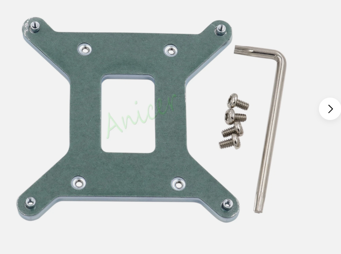

duniek 391 Opublikowano 17 Stycznia Opublikowano 17 Stycznia (edytowane) pełny backplate lga1700 ktos ogarnia czego mozna uzyc jako izolacja ? poliweglan lity ? 0,3-0,4-0,5mm ? a moze cos innego bede robił swój podobny tylko w sumie nie nie wiem czego uzyc pomiedzy blache a PCB (ps kupny kosztuje 80zł) Edytowane 17 Stycznia przez duniek
aerial 228 Opublikowano 17 Stycznia Autor Opublikowano 17 Stycznia Nie lepiej dać coś miękkiego? Jakiś materiał, guma. Teoretycznie twardy materiał mógłby zgnieść/odłamać jakiś element smd z płyty.
duniek 391 Opublikowano 17 Stycznia Opublikowano 17 Stycznia 15 minut temu, aerial napisał(a): Nie lepiej dać coś miękkiego? Jakiś materiał, guma. Teoretycznie twardy materiał mógłby zgnieść/odłamać jakiś element smd z płyty. guma odpada bo to ma usztywniac przeciez caly socket zadnych elementow smd ani innych tam nie moze byc (co najwyzej w tych wcięciach ale one po to wlasnie są)
aerial 228 Opublikowano 17 Stycznia Autor Opublikowano 17 Stycznia z tego co pamiętam EK dawało taką przekładkę z gumy właśnie

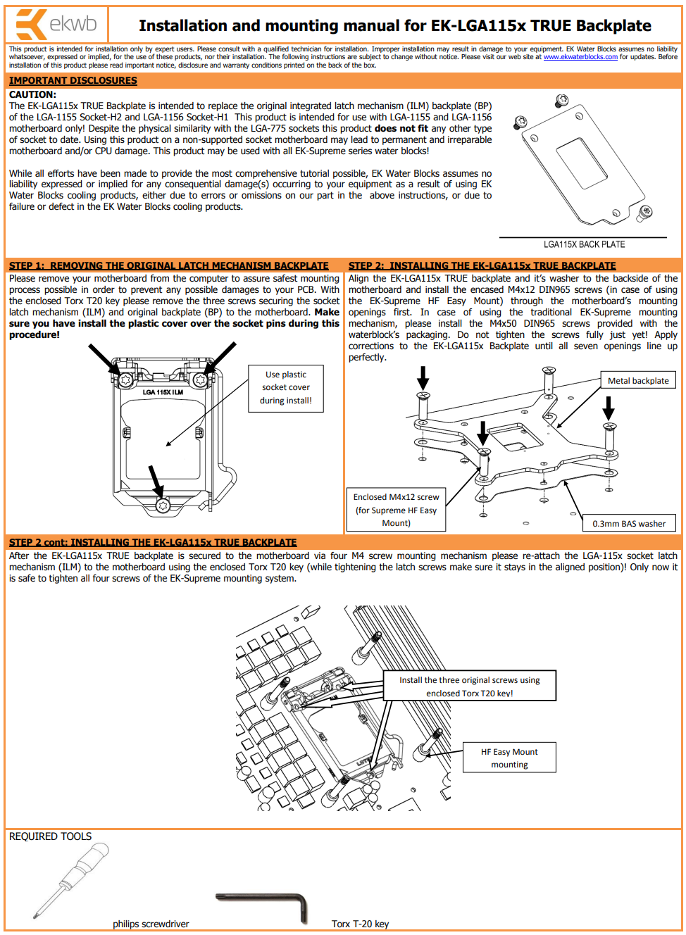

duniek 391 Opublikowano 19 Stycznia Opublikowano 19 Stycznia (edytowane) W dniu 17.01.2026 o 12:40, Elder napisał(a): Wycinałem laserem CO2 w firmie poligraficznej elementy z twardej gumy = precyzja cięcia i idealne dopasowanie. OFC możesz sam to wyciąć skalpelem i też będzie OK. Koszty żadne. Jak zaczniesz walczyć z twardymi materiałami jak PMMA czy poliwęglan to wpakujesz się w masę roboty a Ty chcesz szybko/tanio bez babrania się w warsztacie godzinę. EKWB bracket ma gumę i działa to po co kombinować z innymi materiałami. https://www.ekwb.com/shop/ek-aio-lga1700-upgrade-kit?srsltid=AfmBOopr2diTtxLkv1gpZGh86YkLT_1AoHtK2hQEK6zvSlpMVIjoFDLY tyle ze my rozmawiamy o innych typach backplatow ja chce zrobic pełny backplate montowany zamiast tego małego oryginalnego, ten co dales linka od EKWB montuje sie jako drugi i jest styk blacha-blacha wiec guma odkształca sie rownimiernie na lga115x ek mial cos takiego kiedys jak chce teraz zrobic - nazywalo sie to EK-LGA115x TRUE Backplate - miało gwinty jak ten mały backplate z tyłu - tez dodawali taka podkladke i chyba nawet ten sam materiał dzieki temu zachowywalo sie idealną sztywnosc płyty druk3d odpada raczej, bo robilem pare elementow to robiły sie miększe przy wiekszej temperaturze - moze zły materiał był ale nie wiem, nie wchodzilem w szczegóły Edytowane 19 Stycznia przez duniek
bofff 197 Opublikowano 19 Stycznia Opublikowano 19 Stycznia (edytowane) LGA 1150 1151 1155 1156 1366 1700 General Back plate Base Mount Kit https://a.aliexpress.com/_EvlqlEu Pełno tego na alie, różnych typów. Mam nawet pewnie w domu ze dwa. Po feriach mogę real foto wrzucić Edytowane 19 Stycznia przez bofff
ket_rab 284 Opublikowano 19 Stycznia Opublikowano 19 Stycznia W ek-lga115x true backplate dodawana była podkładka BAS 0,3mm
duniek 391 Opublikowano 19 Stycznia Opublikowano 19 Stycznia 13 godzin temu, bofff napisał(a): LGA 1150 1151 1155 1156 1366 1700 General Back plate Base Mount Kit https://a.aliexpress.com/_EvlqlEu Pełno tego na alie, różnych typów. Mam nawet pewnie w domu ze dwa. Po feriach mogę real foto wrzucić to nie to samo 10 godzin temu, ket_rab napisał(a): W ek-lga115x true backplate dodawana była podkładka BAS 0,3mm ok dzieki, nie spodziewalem sie ze napiszą cos o tym w manualu

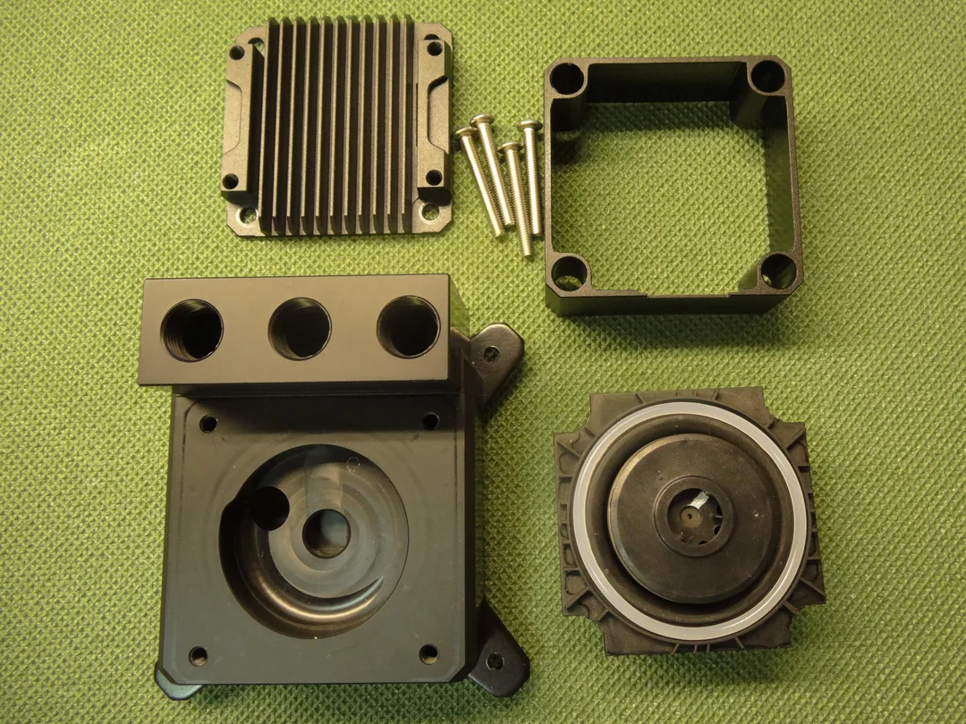

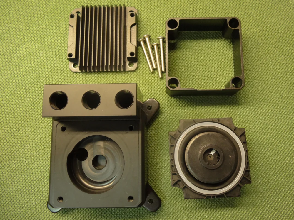

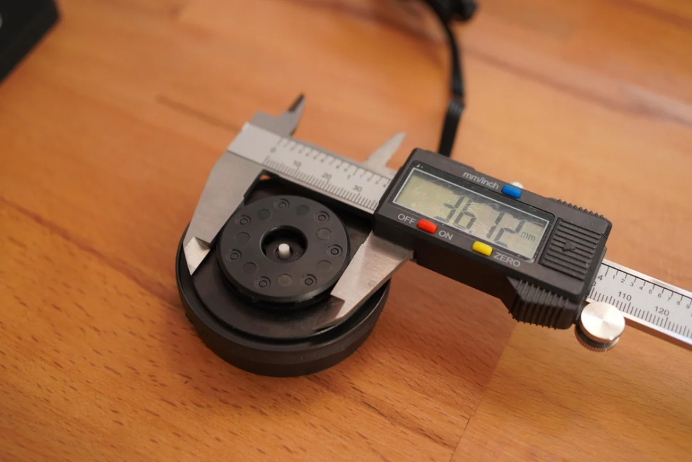

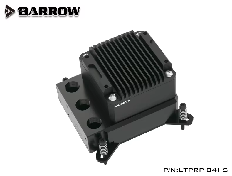

bofff 197 Opublikowano 21 Stycznia Opublikowano 21 Stycznia (edytowane) @duniek bo Ty pewnie przerzuciłeś tego setki wszystkie ddc są wymienne? chciałem sobie w takim combo zamienić na niższą. Najchętniej taki dawca takie foto u kolegów z ameryki znalazłem Edytowane 21 Stycznia przez bofff
aerial 228 Opublikowano 23 Stycznia Autor Opublikowano 23 Stycznia Te blokopompki jednak wszystkie trochę brzęczą, za mocna jest ddc na sztywny mount do socketu, nawet na minimalnych obrotach słychać. Ale oszczędność miejsca trudna do pobicia.

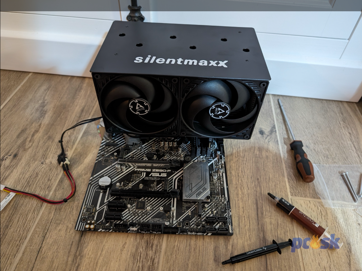

ket_rab 284 Opublikowano 24 Stycznia Opublikowano 24 Stycznia 2 kg chłodzenie i te śruby aby nie wyrwało części mobo https://pc.sk/en/silentmaxx-titan-passively-145w?page=all 1

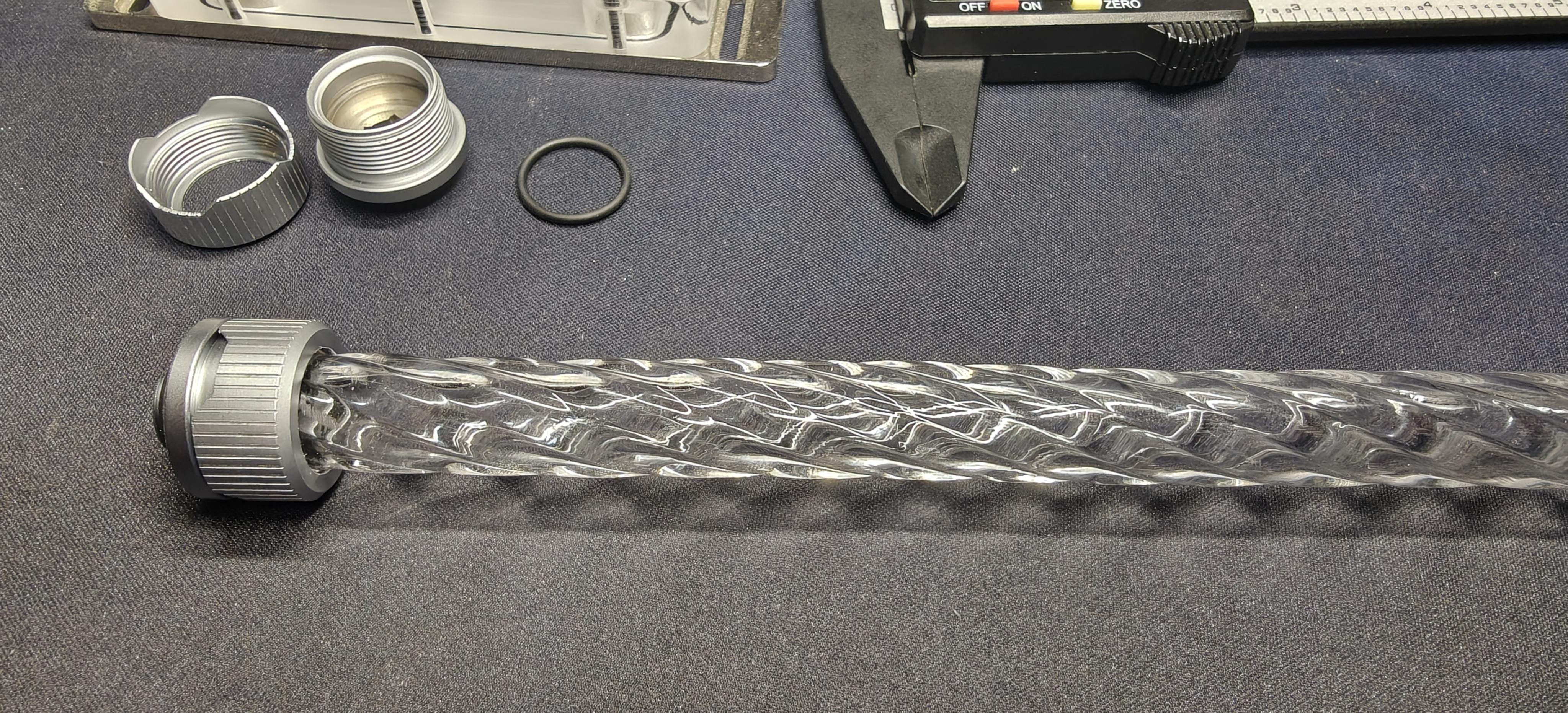

RavenArsenal 32 Opublikowano 29 Stycznia Opublikowano 29 Stycznia Na oryginalnych oringach nie ma szans tego zrobić, żeby było szczelne. Testowo wrzuciłem trochę grubsze z innych złączek i wygląda na szczelne, w następnym tygodniu będę miał już wszystkie części to będzie loop składany. Z minusów, nie da rady tego pogiąć więc wszystko będzie na prostych rurkach, z dużą ilością złączek kątowych 90. Kolejny minus to średnica wewnatrz, standardowe rurki mam w wymiarach 16\12 a te są 16\9.5 więc możliwe że przepływ spadnie, ale wszystko będzie na 2xd5 na zewnętrznej chłodnicy mora IV 600 poza komputerem, więc można podkręcić obroty na d5. Jak wszystko się uda z tymi rurkami to wrzucę efekt końcowy, jeśli nie to będę na zwykłych płaskich rurkach robił.
Elder 500 Opublikowano 29 Stycznia Opublikowano 29 Stycznia Leak Tester odpowie czy to się sprawdziło,jak test wypadnie pozytywnie to luzik. Przy 2x D5 nawet z dużą ilością złączek kątowych nie ma problemu z flow w supersize loop... Deuterium ma ponad 20 złączek 90 stopni ostrych i masę 45 stopni a flow jest OK. Jak węże Alphacool EPDM Tube 16/10 nie mordują flow to i 9.5mm wewnętrznej średnicy tych rurek nic nie popsuje. Blok wodny CPU to morderca flow,potem blok GPU i ewentualnie chłodnice o wąskich kanałach wodnych. MORA 600 pracuje z pompami D5 Watercool i dedykowanym rezem? Koolance QDC też są przewidziane do odpinania chłodnicy? Worklog?
