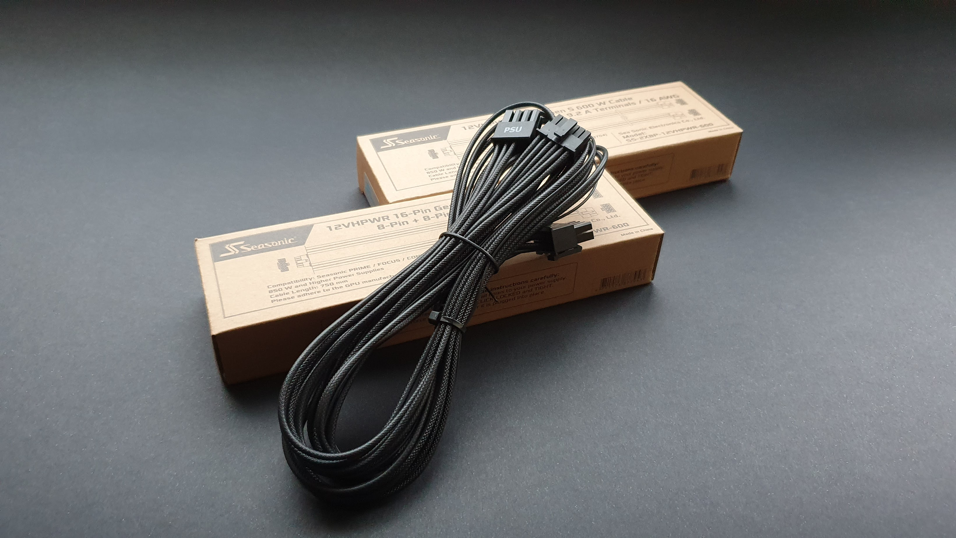

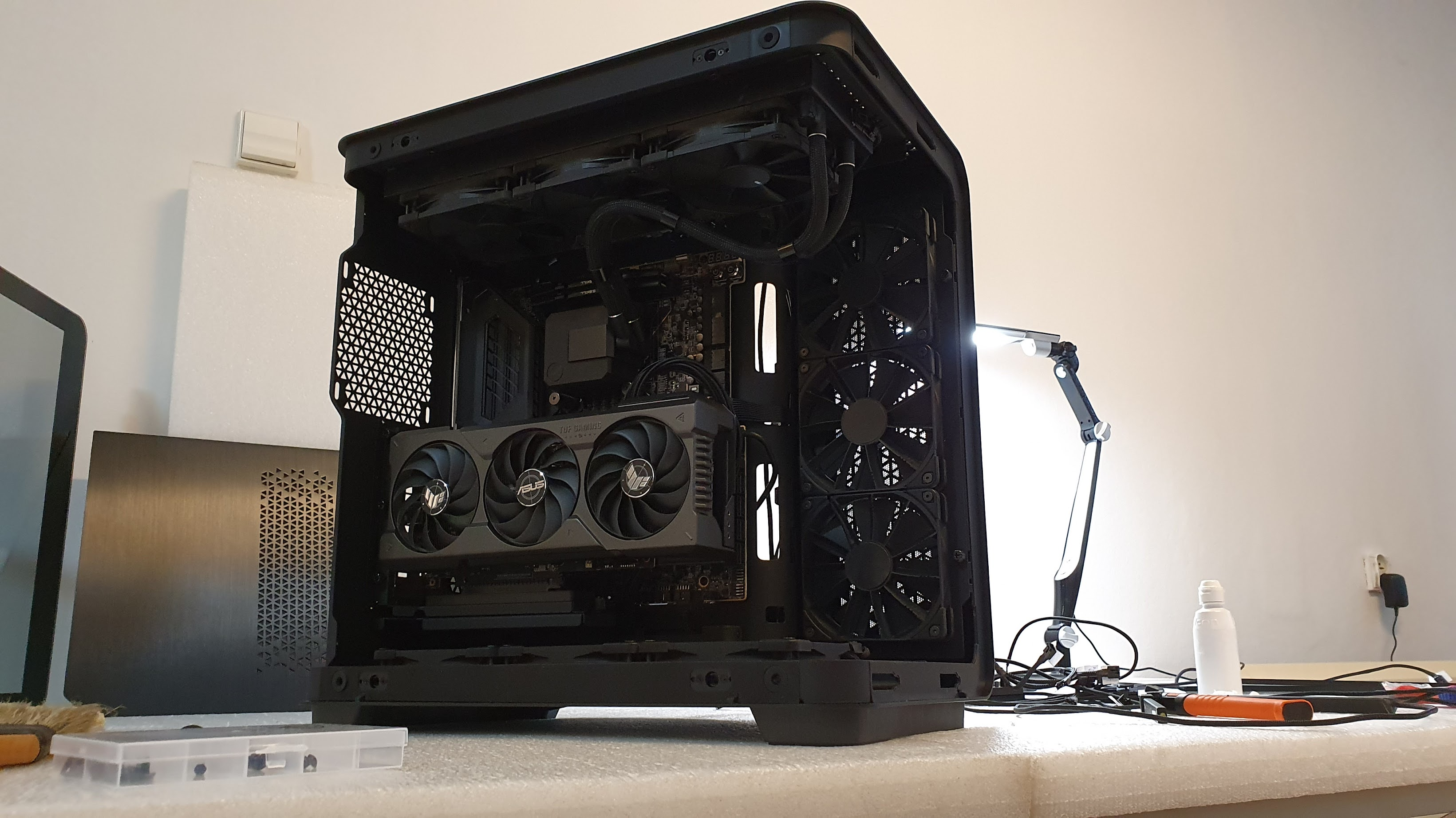

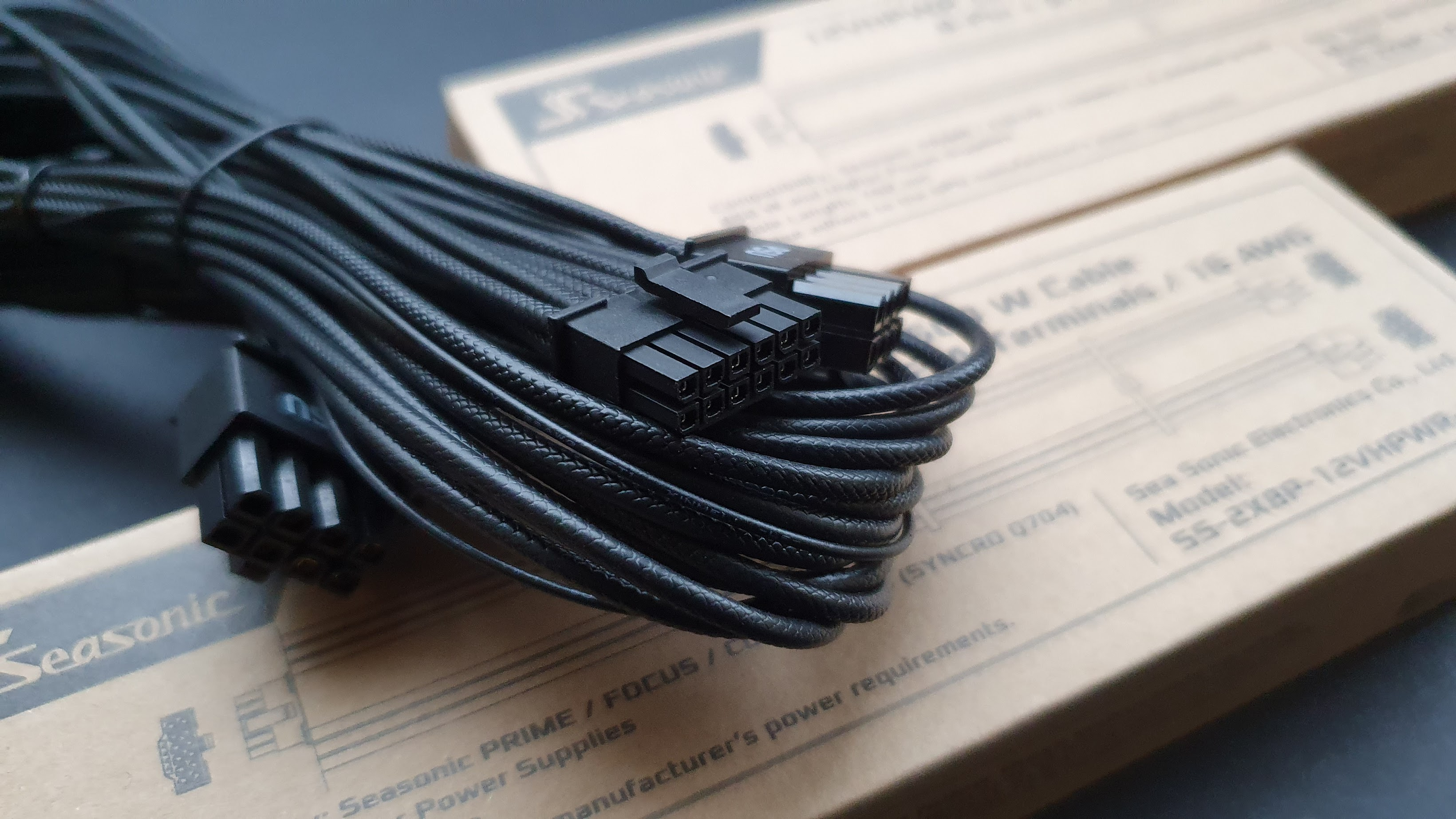

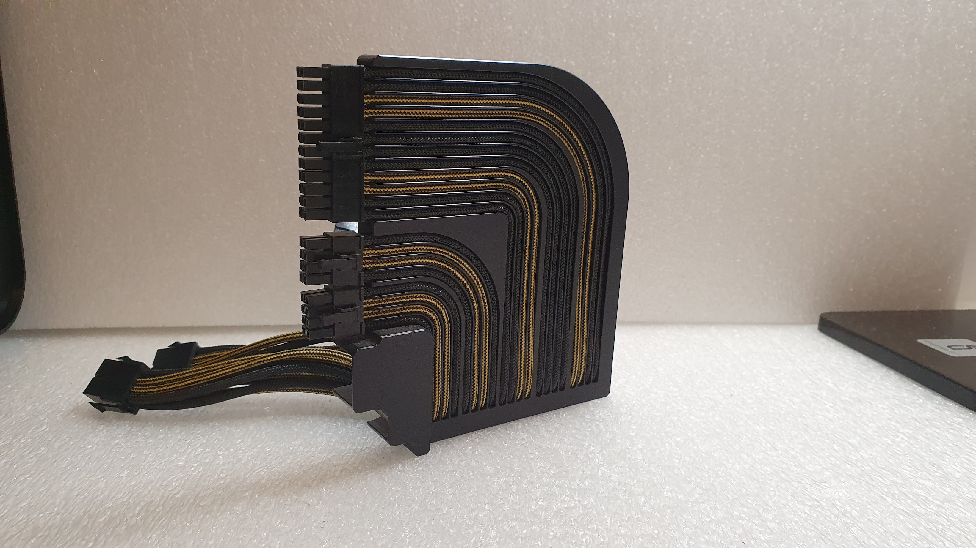

Leżę...nie mogę znaleźć w ofercie Seasonic kabla 12VHPWR 90 stopni reverse.
Mają ale 90 stopni pod normal 12VHPWR.

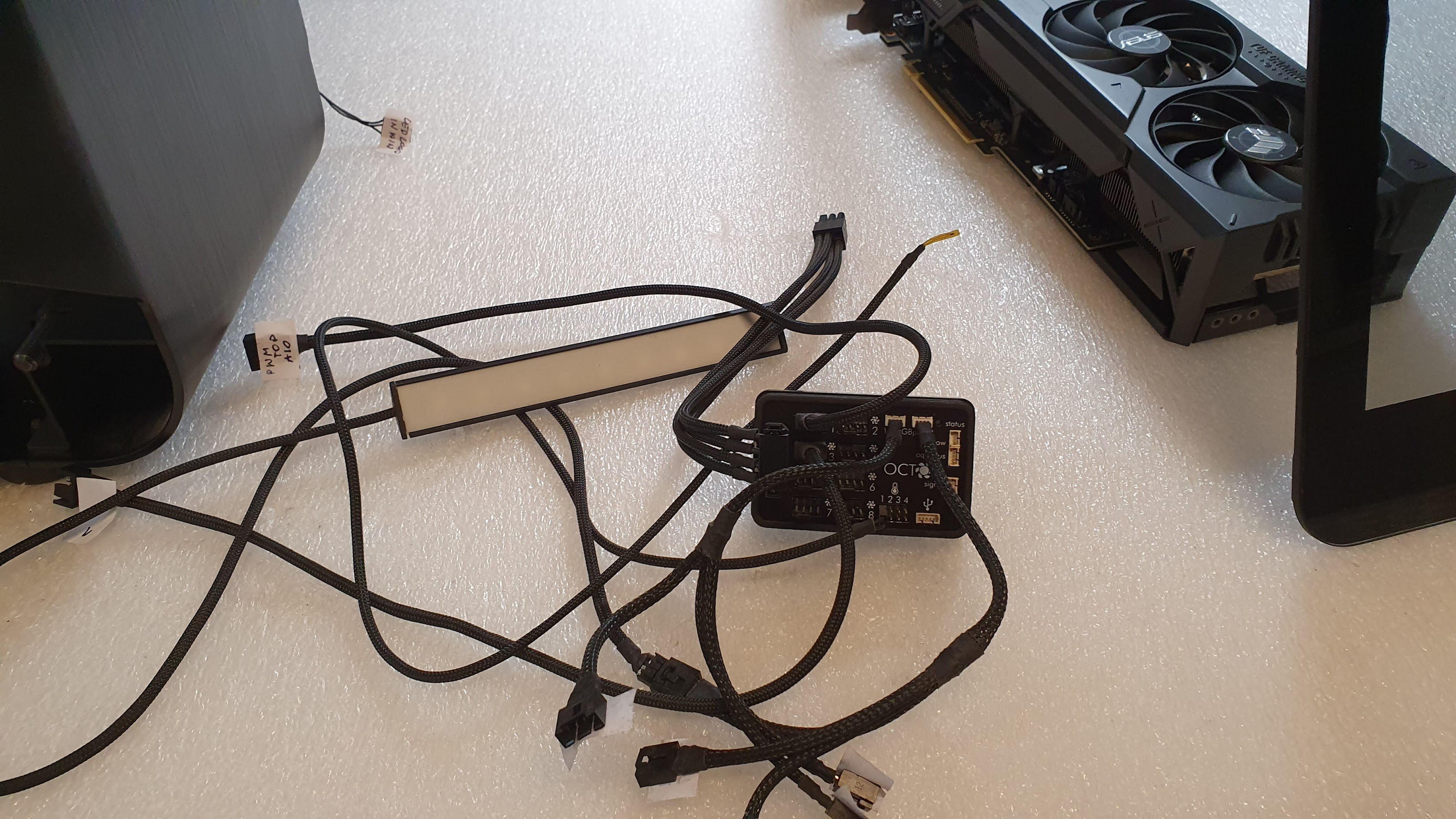

Zamontowałem do testów airflow budy hardware z Kingpina ze zwykłym kablem prostym 12VHPWR ... drażni mnie.
Tak samo jak ori taśmowe kable PRIME TX-850
Kingpin miał oplot Teleios czarny i czarno-złoty
co z tego 12VHPWR nie da rady na tym zrobić,nawet Zawisz nie robi 12VHPWR w oplotach.
@zawisztheblack podpowiada że  Cablemod ma bardzo podobny oplot (ModMesh) i to by pasowało
ale to jest 3 tygodnie czekania na realizację zamówienia...mehh.
No i klops ... nie ruszę do przodu.
Nie mamy nic takiego z gotowców w oplocie tego rodzaju 12HPWR 90 stopni reverse do SS PRIME w EU do kupienia w czarnym kolorze?
Żadna inna firma oprócz Cablemod tego nie oferuje?
Ktoś coś widział?

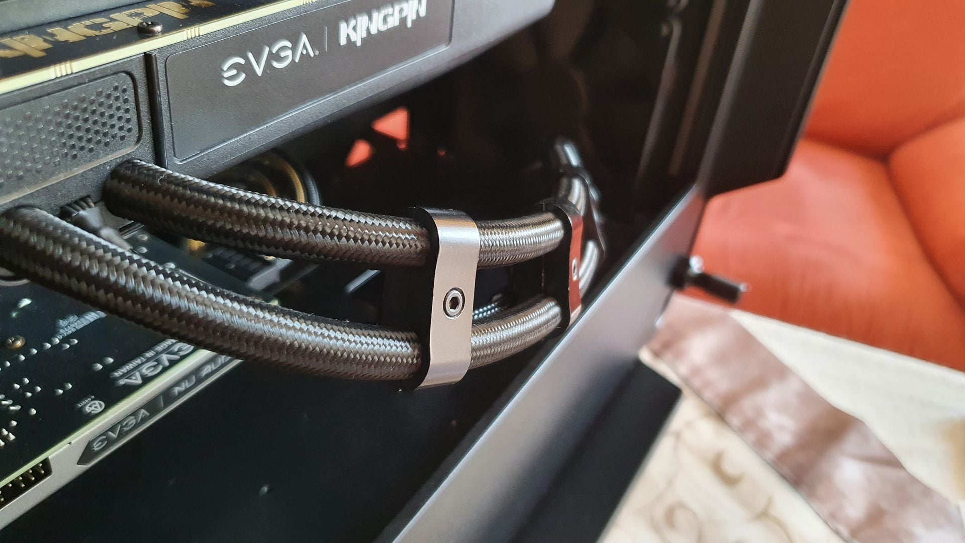

Cablemod zdjął pierwsze wersje adapterów 90 stopni 12VHPWR
bo spaprali i zabijały np RTX 4090
Natomiast Cablemod 90 stopni wtyczka plus do wyboru 2x8pin/3x8pin i 4x8pin spox (16AWG)
nawet na tej 2x8pin dowalałem syntetyki w testach godzinami (4090)
i potem jej użyłem do RTX 5090
z pomiarem temp wtyczki/kabli w testach i zdała egzamin.
https://eustore.cablemod.com/product/cablemod-rt-series-pro-modmesh-sleeved-12vhpwr-90-degree-stealthsense-pci-e-cable-for-asus-seasonic-phanteks/

@duniek przewody możesz zmienić na grubsze,
pozostaje problem małych pinów we wtyczkach tego bubla 12VHPWR od nvidii
jak to jest dojechane 600W w RTX 5090.
Brak zapasu wytrzymałości jak w starych 8pin GPU a ile tam ludzie walili na 3x 8pin
na ciekłym azocie w 3090 Kingpin/3090 Galax HOF z BIOS 1000W to wiesz.
Jak by każda RTX 5090 miała po dwie wtyczki 12VHPWR
i rozkład prądu i amperów sensowny to problem by nie istniał
ale tak nie jest (no poza Galax HOF i MSI Ligtning)

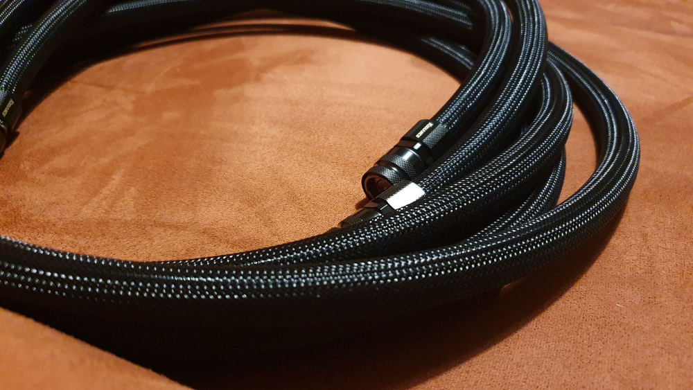

@ju-rek to Corsair,
nie ma oplotu ModMesh a są to gumiaki jak moje obecne kable 12VHPWR Seasonic też w gumiakach.
Są wstrętne.
Potrzebuję tego kabla ModMesh z 90 stopni kątową wtyczka od strony GPU w wersji reverse (B) do Seasonic PRIME TX850
i repin jest inny w tym kablu Corsair (nie pasuje) i nie chcę 12HPWR od strony PSU a 3x 8pin.
Wystarczy mi od strony GPU że jest ta nieszczęsna 12VHPWR 90 stopni.
Chyba pozostanie Cablemod.
Nic innego z ModMesh nie znalazłem.
Kable OCTO i wszelkie inne kable (oplot do kabli wentylatorów,czujników temperatury,pompy AIO EKWB itd) jak już mam zrobione w ModMesh
to trochę lipa gumiaki tu zostawić od Seasonic.

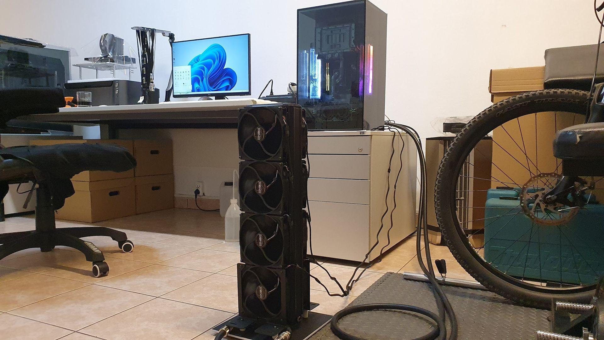

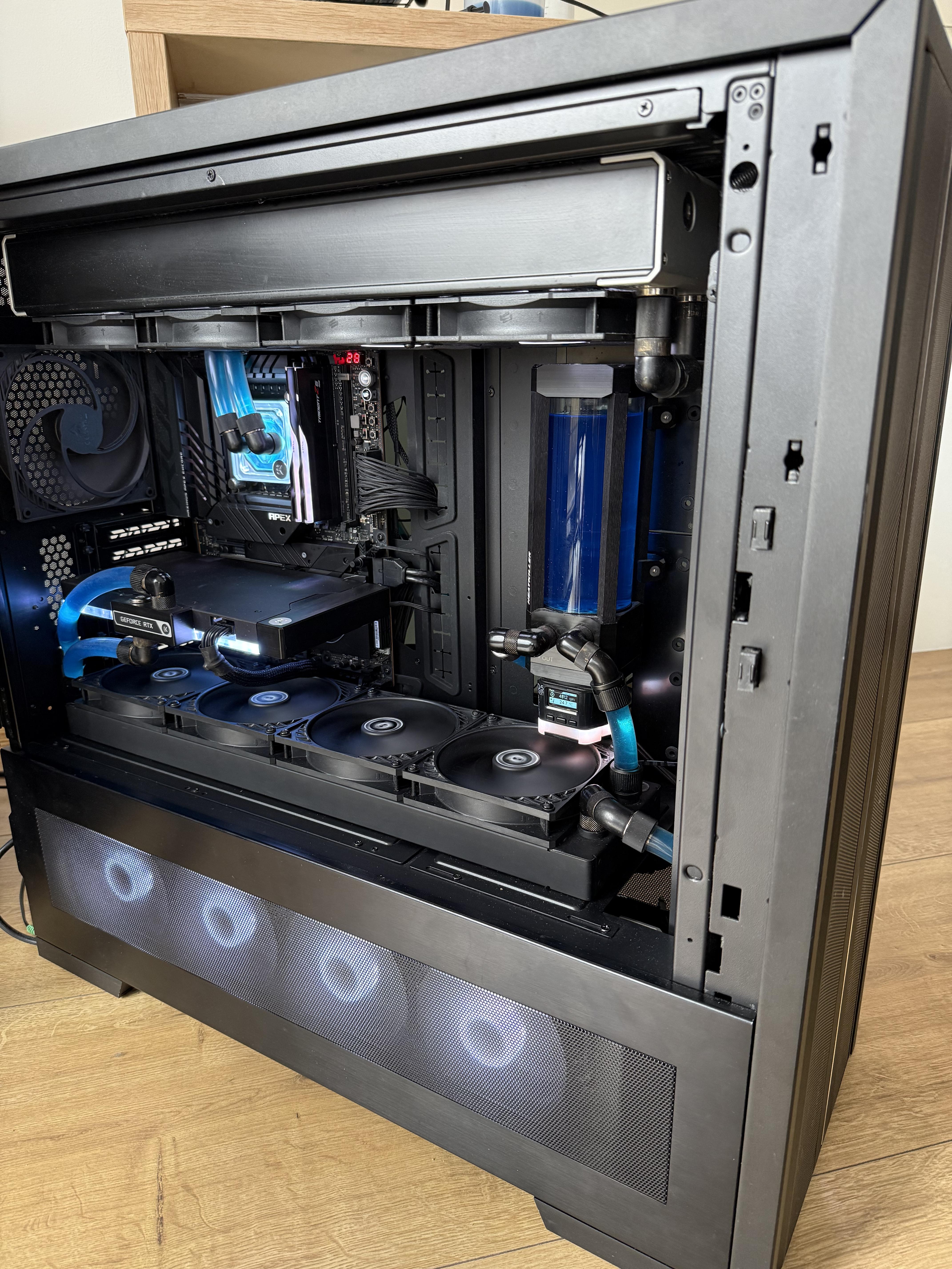

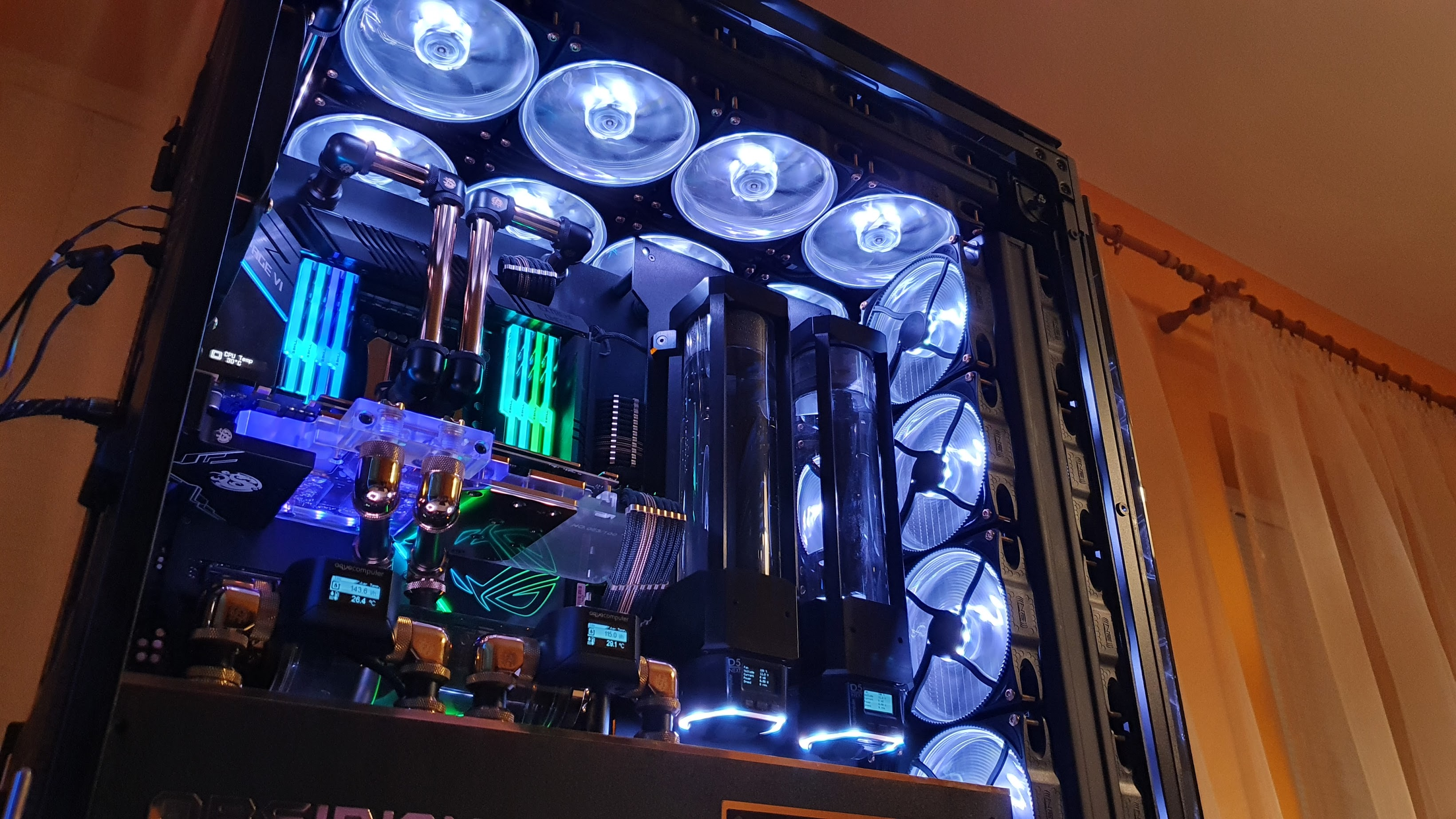

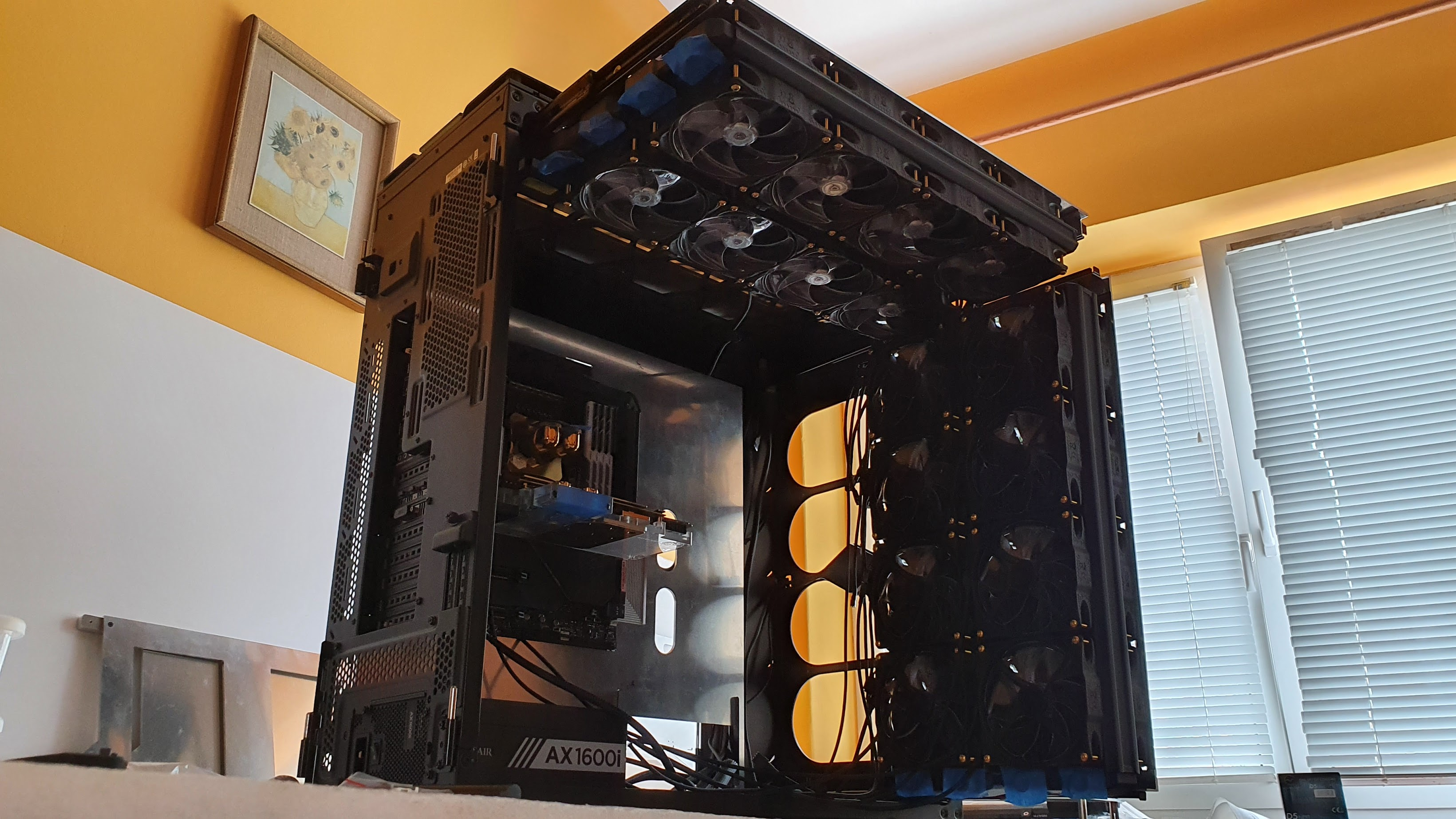

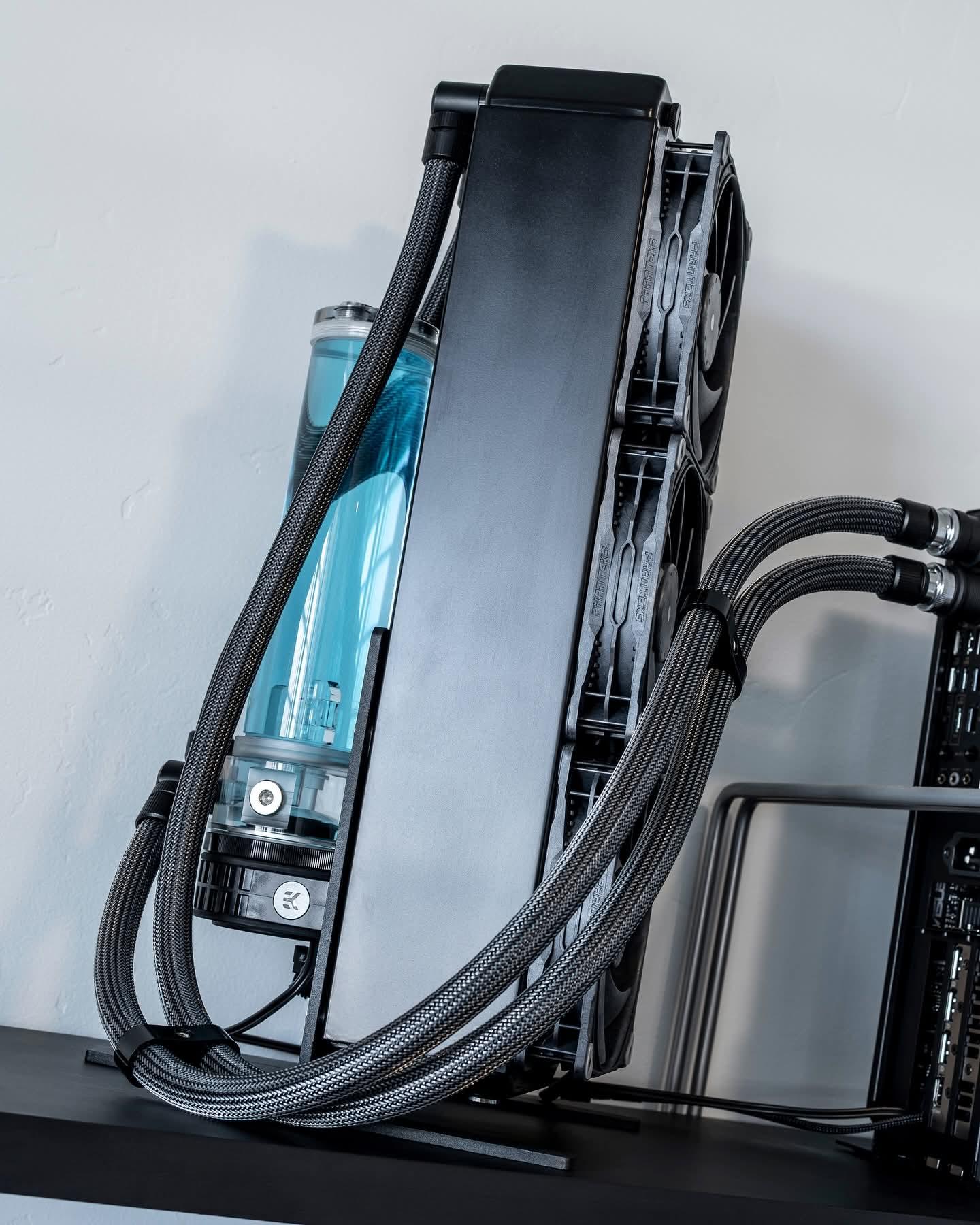

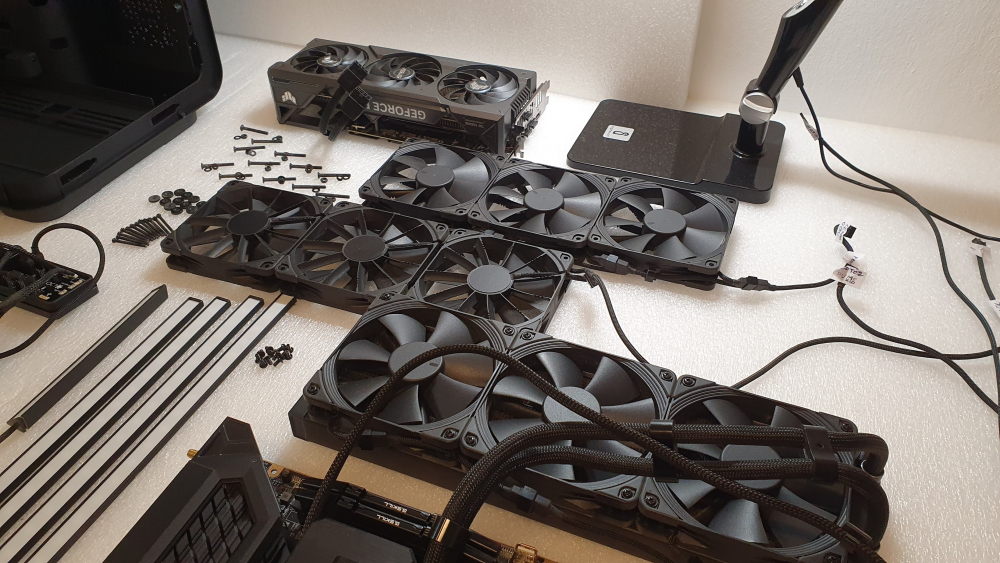

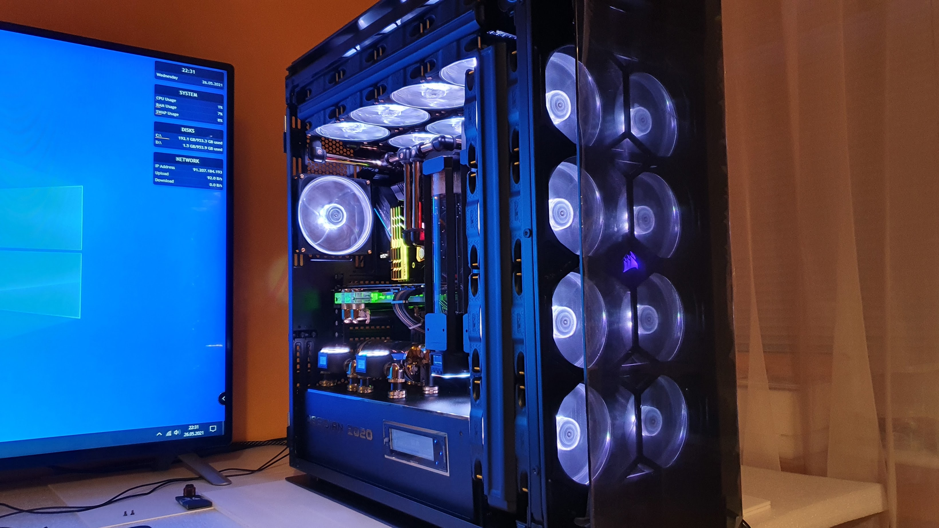

Cześć, mam obecnie w V3000+ chłodnice X480M na dole i topie oraz S480 na środku. Zastanawiam się czy gdyby dać jeszcze jedną 480mm na front oraz wentylatory, które by dmuchały przez nią do środka, to by to miało sens? Głównie przez to, że jednak cieplejsze powietrze z niej by trafiało do pozostałych dwóch chłodnic w środku.
Może ktoś testował podobny przypadek lub widział testy.
Niewielki progress względem wydanej kasy na kolejną chłodnicę,
w sumie tak mizerny że nie wart kombinowania ale...

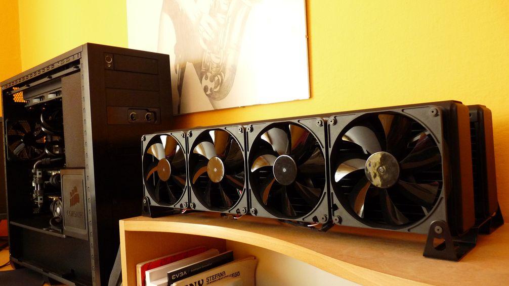

te same chłodnice pracujące open air na zewnątrz budy na podłodze pomieszczenia = strzał w dziesiątkę.

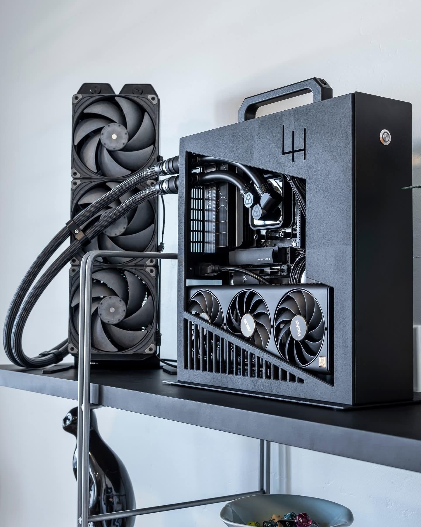

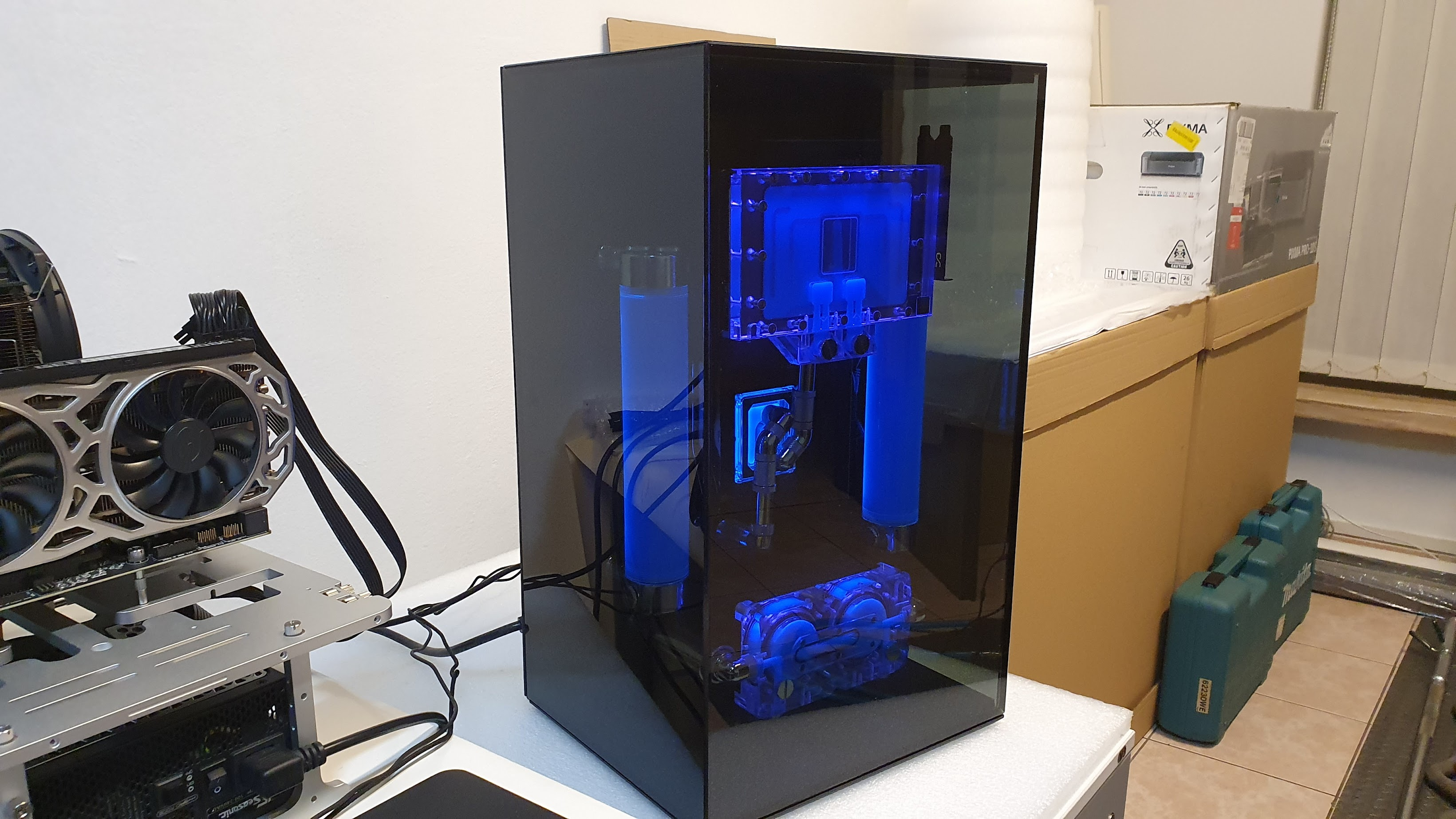

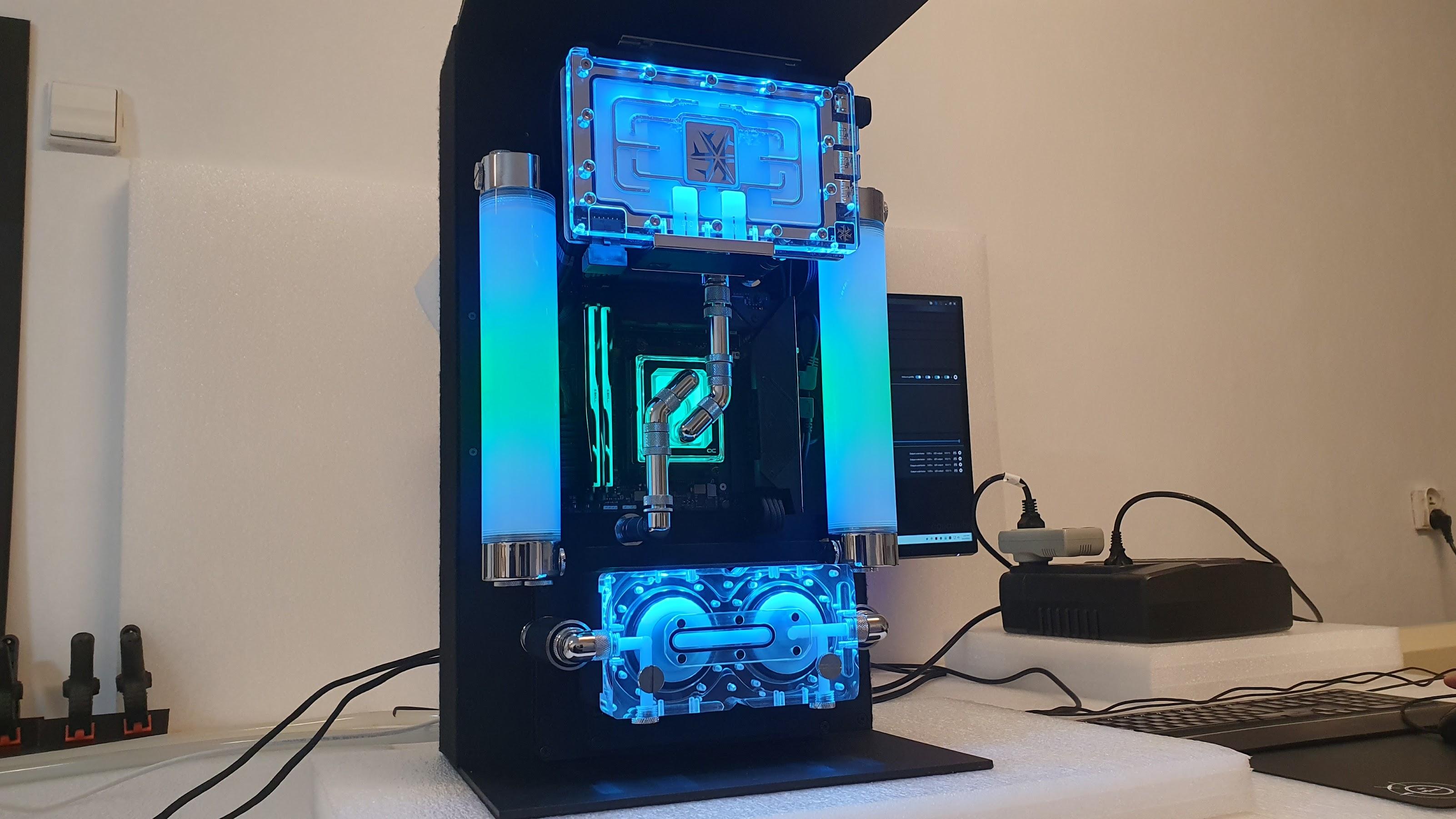

Mała budka na biurko
i rad setup np tak zbudowany na podłogę (listwy mocujące chłodnice z alu = tani a skuteczny mod)
Jak SR2 560mm open air pracowała z 1rev Deuterium
to 7800X3D i RTX 4090 na luzie ogarniała na low rpm w push-pull.
Tak...jedna chłodnica open air 560 push-pull 600 rpm i luzik
zamiast stada chłodnic w budzie.
Dwie SR1 560 outside plus 480 w budzie ogarniały mi spox kompa 725 W poboru mocy (SLI)
a to było w 2012 roku kiedy wszyscy uparcie w big towery pakowaliśmy chłodnice
i mało kto myślał o ucieczce z nimi na półkę czy podłogę.

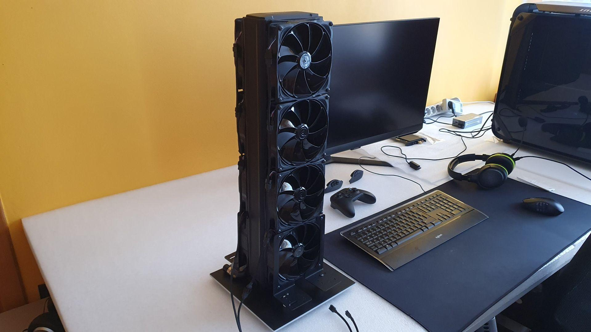

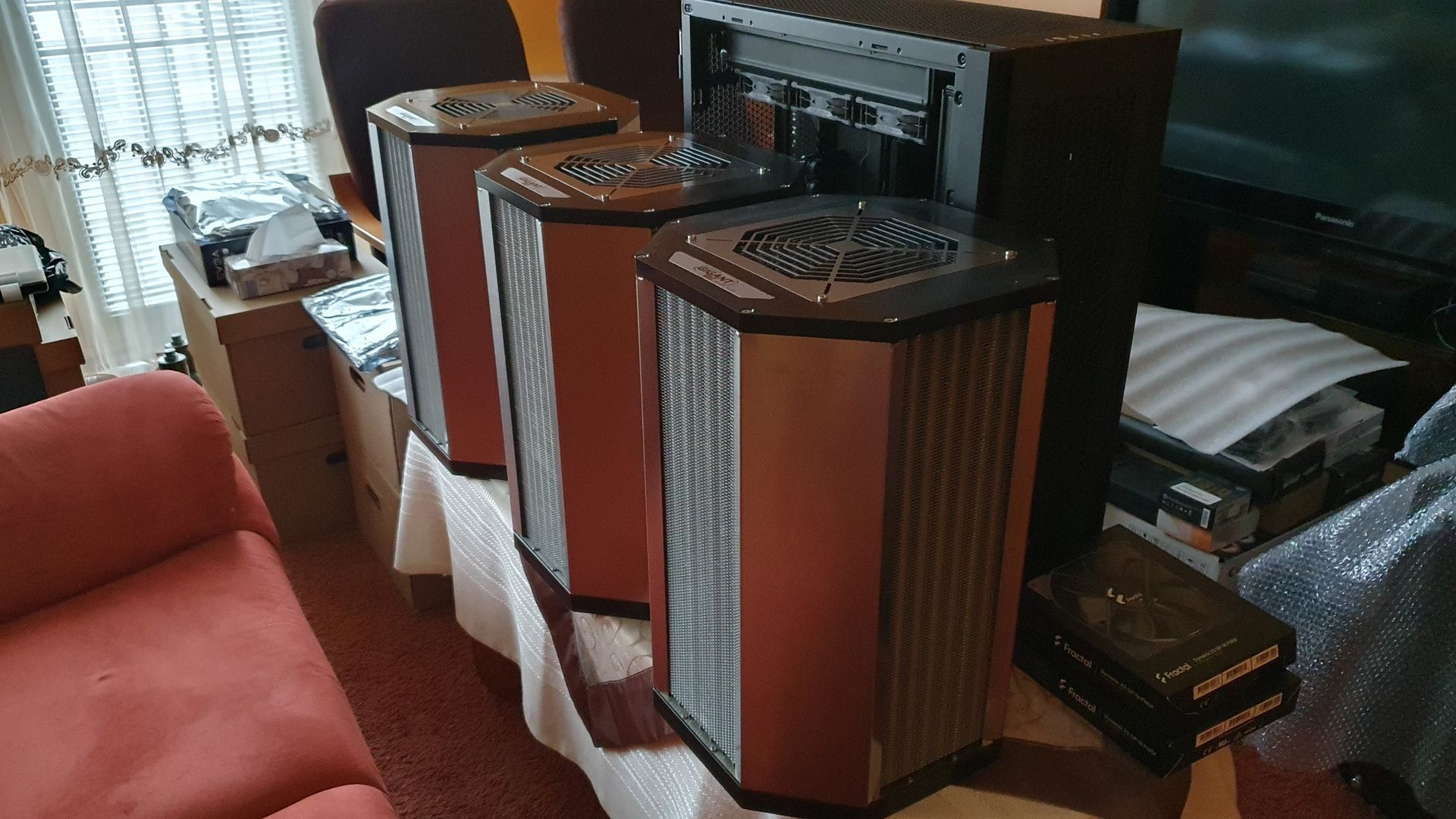

Ten Behemot 4x 480 HWLabs rads pracował gorzej bo chłodnice wzajemnie się podgrzewały.
Koniec z big towerami pod CLC u mnie.
Takimi co grzeją jedne chłodnice drugimi...jak ten bubel Corsair.
Edytowane przez Elder
  • Like 2

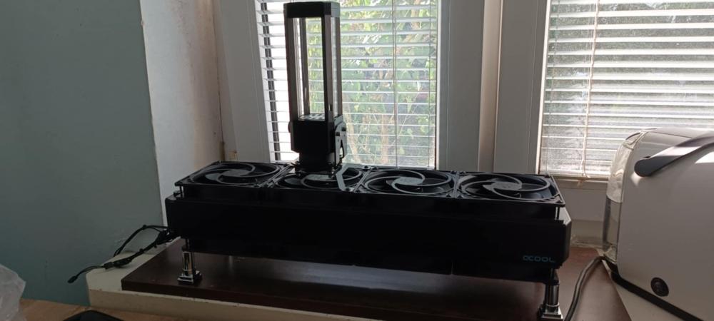

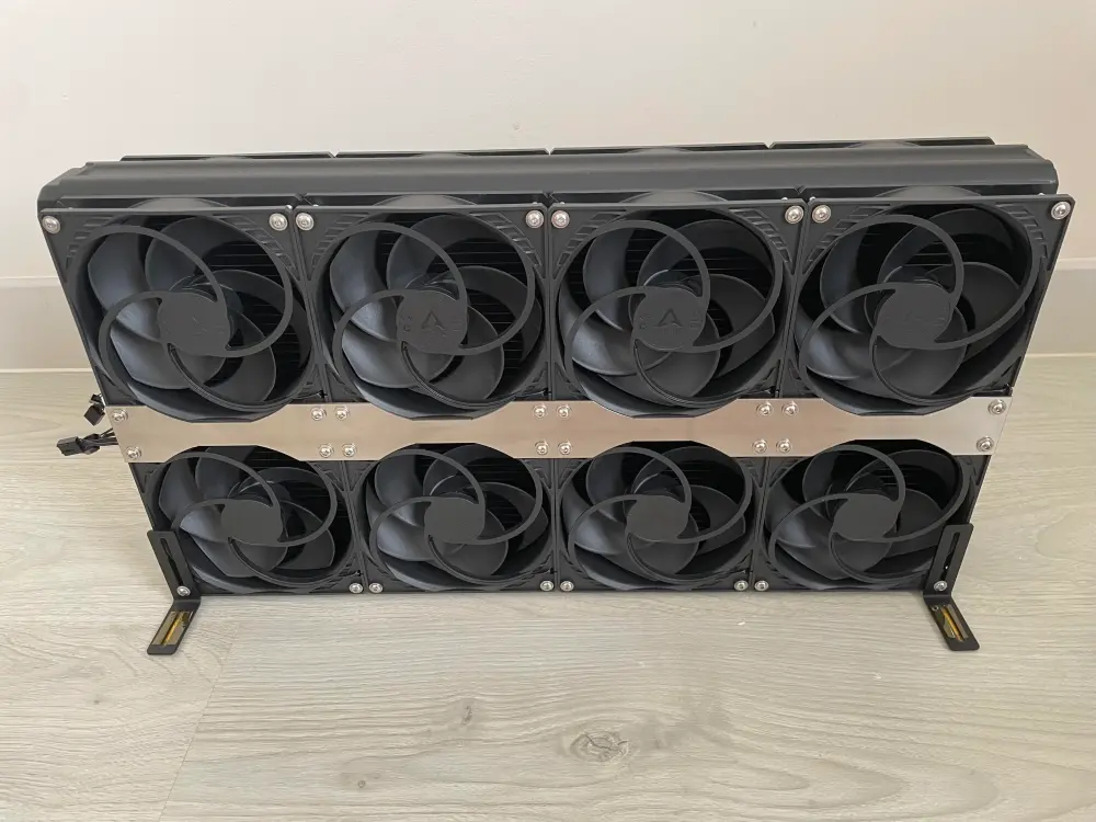

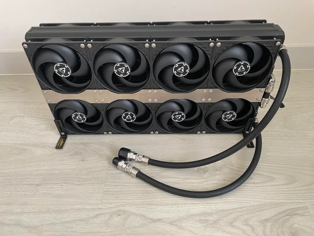

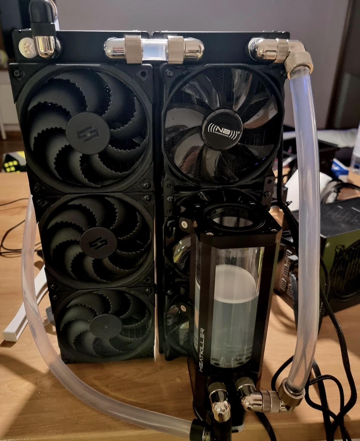

@Elder dobrze gadasz. Upychanie chłodnic w big tower to archaizm.
Jeśli oczekujemy wydajności chłodzenia - chłodnica outside.
Jeśli chcemy maksować wygląd a nie wydajność - upychamy chłodnice w budzie.
Ja mam 560mm chłodnicę grubaska 60mm w push/pull na zewnatrz.
@kaTus masz ładny build ale już więcej wydajności z CLC nie wyciśniesz, dokładając chlodnicę.
Chyba, że wyprowadzisz dodatkowy radiator na zewnątrz, poprzez QDC.
Edytowane przez MarcoSimone
  • Like 2

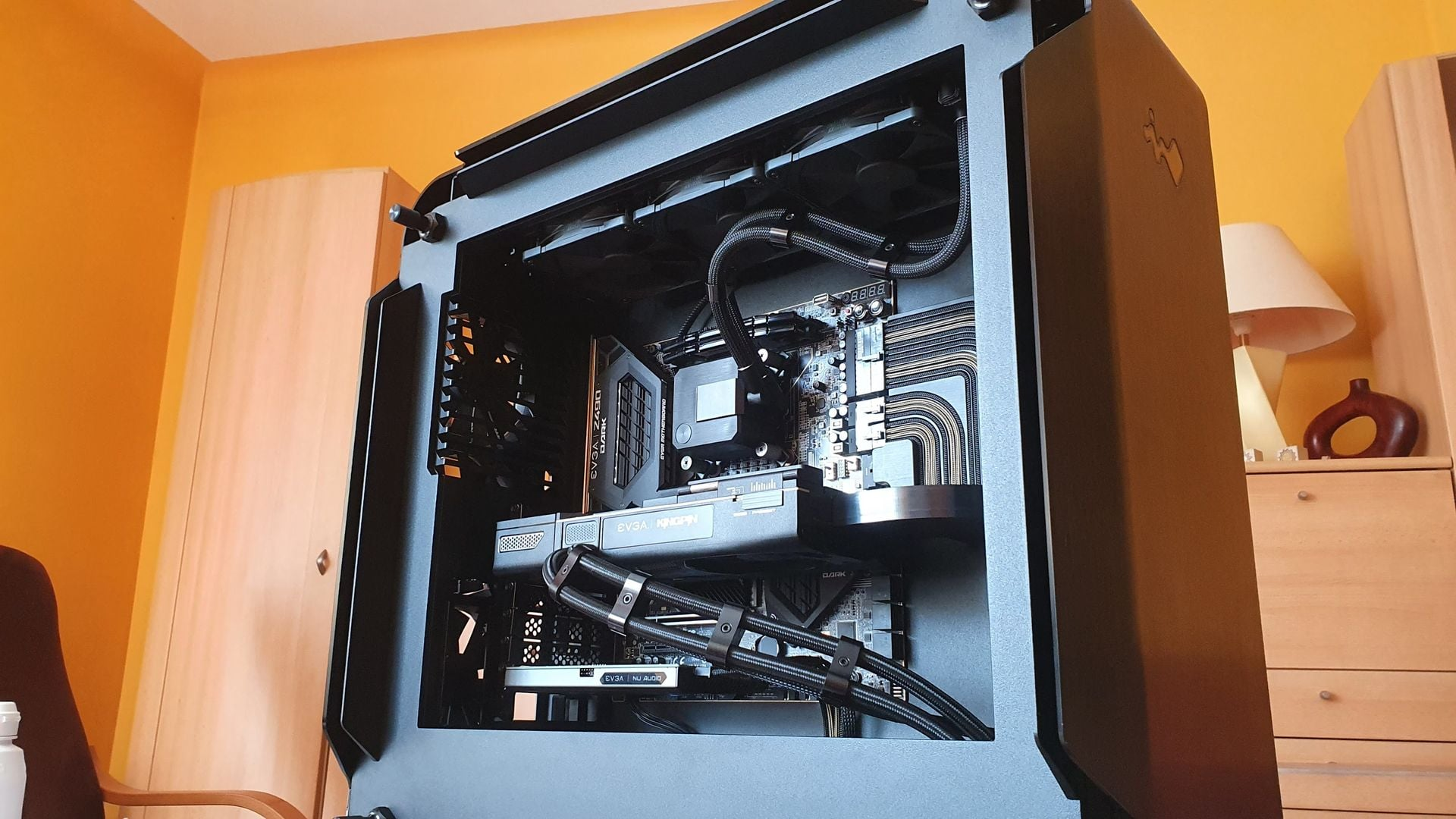

3 godziny temu, MarcoSimone napisał(a):
4 godziny temu, Elder napisał(a):
Dobrze wiedzieć, czyli zostaję podpięcie chłodnic poza obudową. Wykombinowałem coś takiego z chłodnic 360mm co posiadam z poprzedniego configu, podepnę i potestuję. Dzięki za rady ;)
  • Upvote 2
Tyle walki kombinacji kosztów druku 3D
a MORA 600 ludzie wywalają do holu budynku lub piwnicy razem z pompą i rezem
i ani tego nie słychać ani pomieszczenia z PC nie grzeje.
Mehh...amerykanie.

@ju-rek trochę się poczeka. Wyszło 447,32 zł + paczkomat.

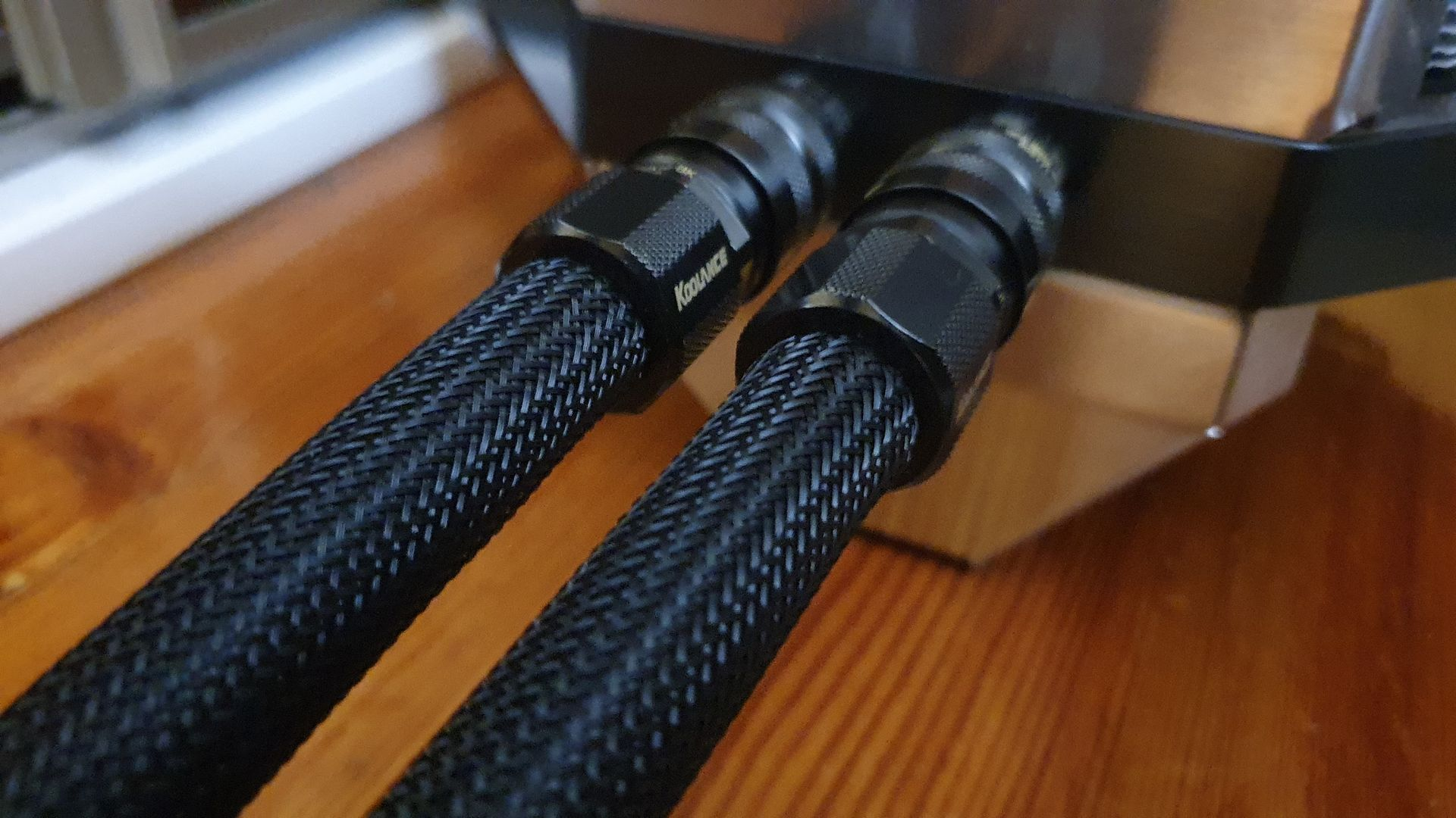

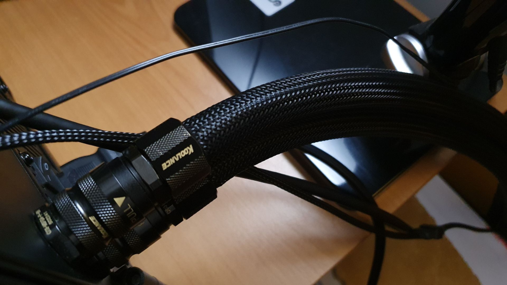

@ju-rek Masz na Ali wszelkie rozmiary ale jakość tego jest taka
że brałem garściami te klamry i selekcję robiłem do 925 Kingpin (AIO) i EKWB (AIO)
Pod 10/16 + oplot też wyrwiesz w dobrej cenie.
Odrzuciłem z 4 szt z partii 15 szt jaką odebrałem bo skazy...ale to tylko
bo mam łeb zryty w temacie perfekcjonizmu.
Tu 10/16 Alphacool czarne węże plus oplot.
Warto klamry dać jak mają się nie rozbiegać.
Bez problemu Koolance QDC z tym współpracują.
Po co komu węże w oplotach...no po co ?
  • Haha 1
